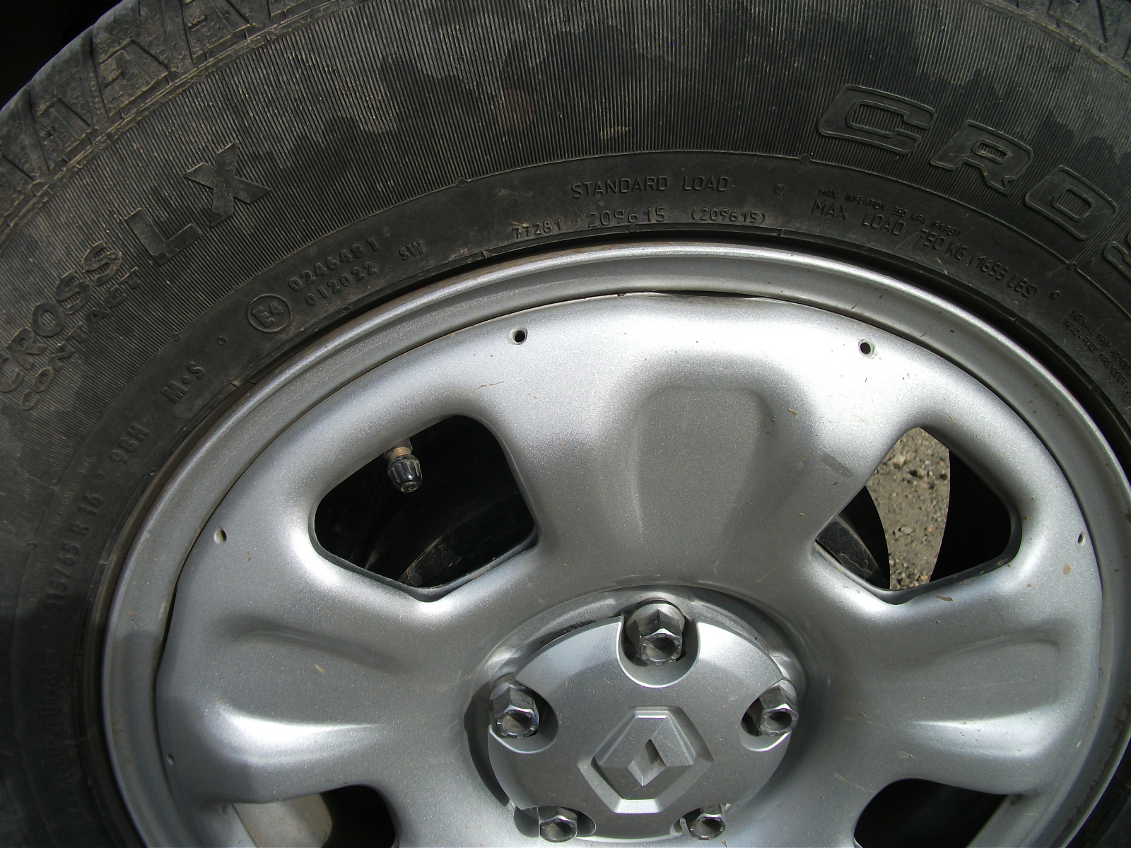

ИМХО о сверлении отверстий - в студию, плиз.

Правда, сверлить - тоже не дело.  Придётся пробить такие ДЫРЫ, что за прочность колеса в целом я бы уже и не думал. А если небольшие - так всё равно "обмерзать" будут и грязью перекрываться.

Вот фото как я просверлил. Долго не примерялся, делал на глазок. Снял колесо, выбрал место с внутренней стороны диска поближе к ободу, там очень удобно упереться сверлом. Электродрелью равномерно по кругу просверлил 10 отверстий. Зазенковал, покрасил серебристой эмалью для дисков (в аэрозольной упаковке, пользовался кюветкой и кисточкой). Вот и все.
