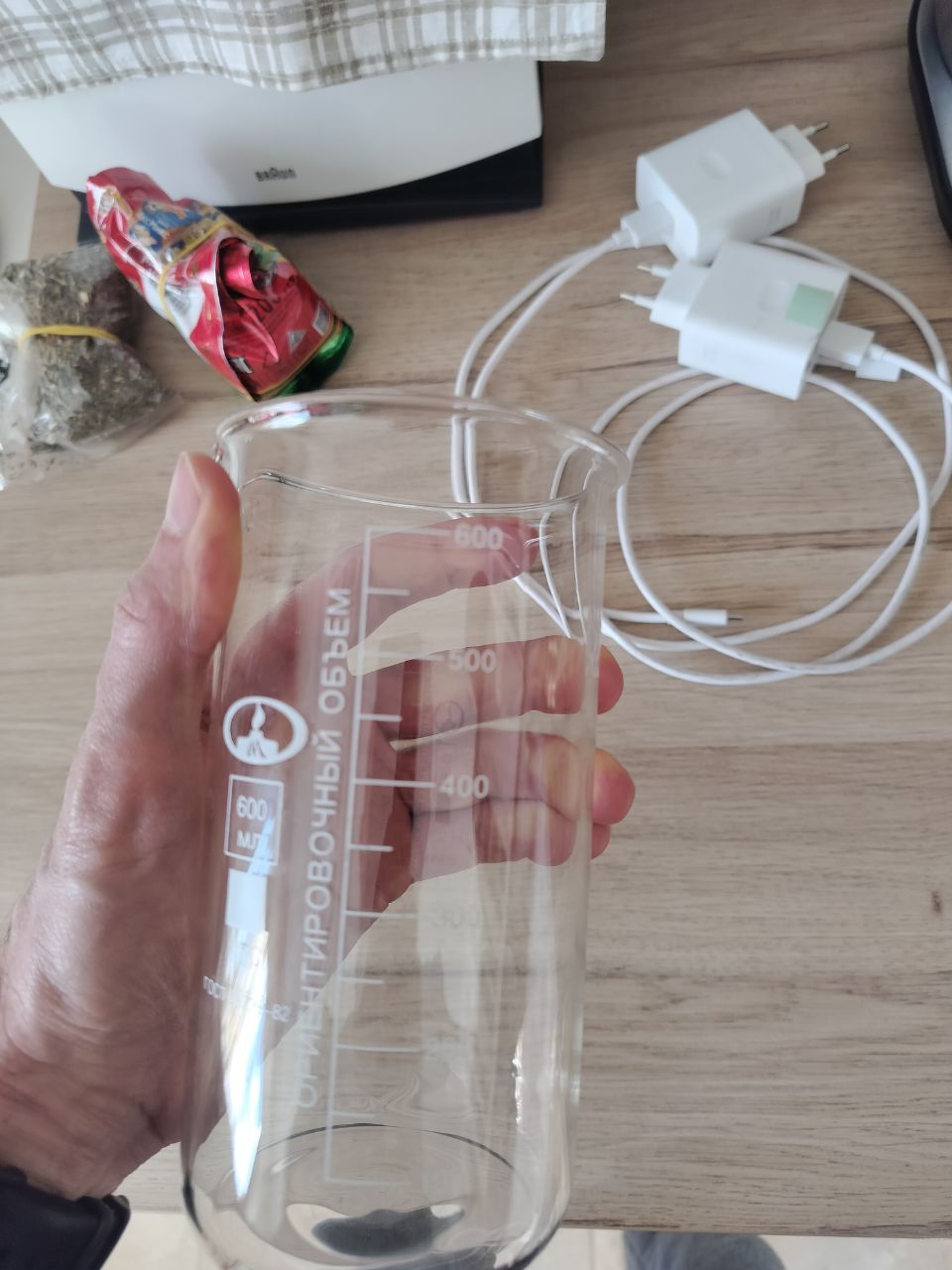

Плюс погрешность в замерах.
Тут недавно открыл для себя, что так называемые мерные стаканы (на фото) совсем не мерные, в принципе на них это честно указано "ориентировочный объем" (на некоторых написано на буржуйском "approx"). В общем купил действительно мерную колбу (почему-то точных стаканов не делают, наверно в их форме точность не соблюсти) 2 класса точности (1 класса дороже) с погрешностью 0.8 мл и оказалась что литр из колбы в этом мерном стакане 1 л ~50 мл. Так эти стаканы в лабораториях используют, что уже говорить о других формах мерных ёмкостей. Хотя разница большая.
