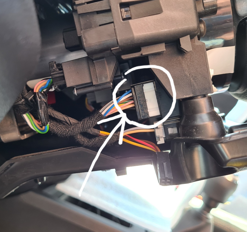

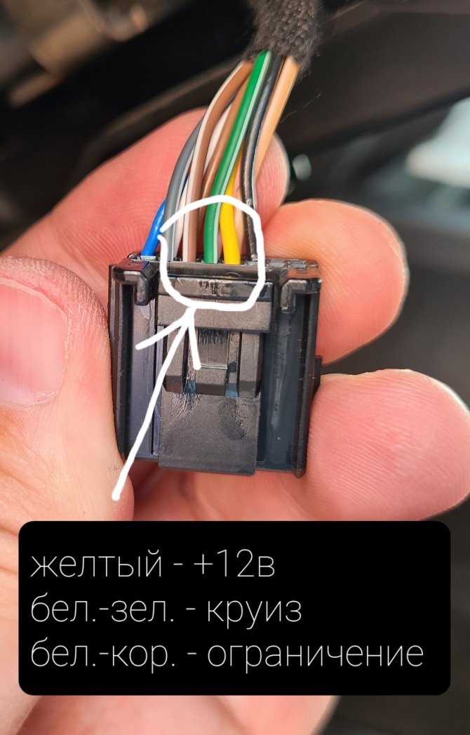

Занялся сегодня установкой круиз-комплекта и встрял на активации инструкции для ecu tweaker не нашел через комп и ddt4all что то совсем другие менюшки и списки нежели в приводившихся тут постах. Может ли быть проблема в бт адаптере? Часы на панели я им вытащил. Для круиза может не хватать каких то инструкций у адаптера? Он древний, лет 10 назад покупал. А по части проводов и кнопок сделал как и планировал, на 3х позиционном переключателе из китая. Врезал в заглушку около кнопки подогрева руля. 3 провода дотащил до разъема улитки, где прозвонились нужные черный, белый и серый от кнопок руля. Дальше они уходят как бело-зеленый, желтый и бело-коричневый. В руле черный и серый провода вытащил пока из разъема и заизолировал. Приятный бонус - кнопка голосового помощника сразу определилась магнитолой teyes. Вызывает голосового ассистента. Теперь вот дело за активацией. Знающие люди, расскажите поподробнее, какие кнопки жать

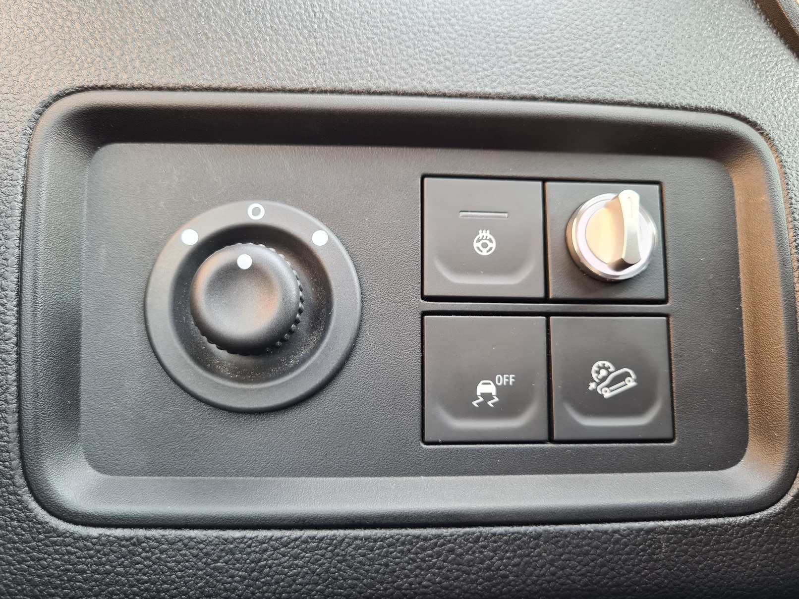

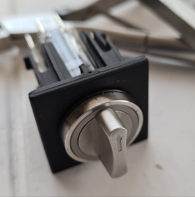

лучше похвастайся - где заказывал этот переключатель на Ali ?
Штатный переключатель в эту заглушку не влезает

aliexpress.ru/item/4000849478217 - переключатель. больше 16мм не влезет. даже от него гайка уже не умещается в корпус заглушки, но т.к. пластик толстый переключатель без проблем вворачивается в саму заглушку. брал с белой подсветкой, не яркая, но если снизить напряжение, то и еще приглушить можно. с родной смотрится более ли менее гармонично,
заказал рекомендуемый тут адаптер OBD 1.5 на pic18f25k80. попробую с ним. а на имеющемся наверное максимум 1.2-1.3 было. попробую сегодня еще раз пройтись по инструкциям с драйва.

а переключатель действительно симпатичный. еще бы он имел разное свечение на разных положениях....

а переключатель нужен просто для активации одной из функций. работает так же как и переключатель-качелька на предыдущих версиях. центральное положение - все выключено, влево или вправо активация - КК или ОС.
