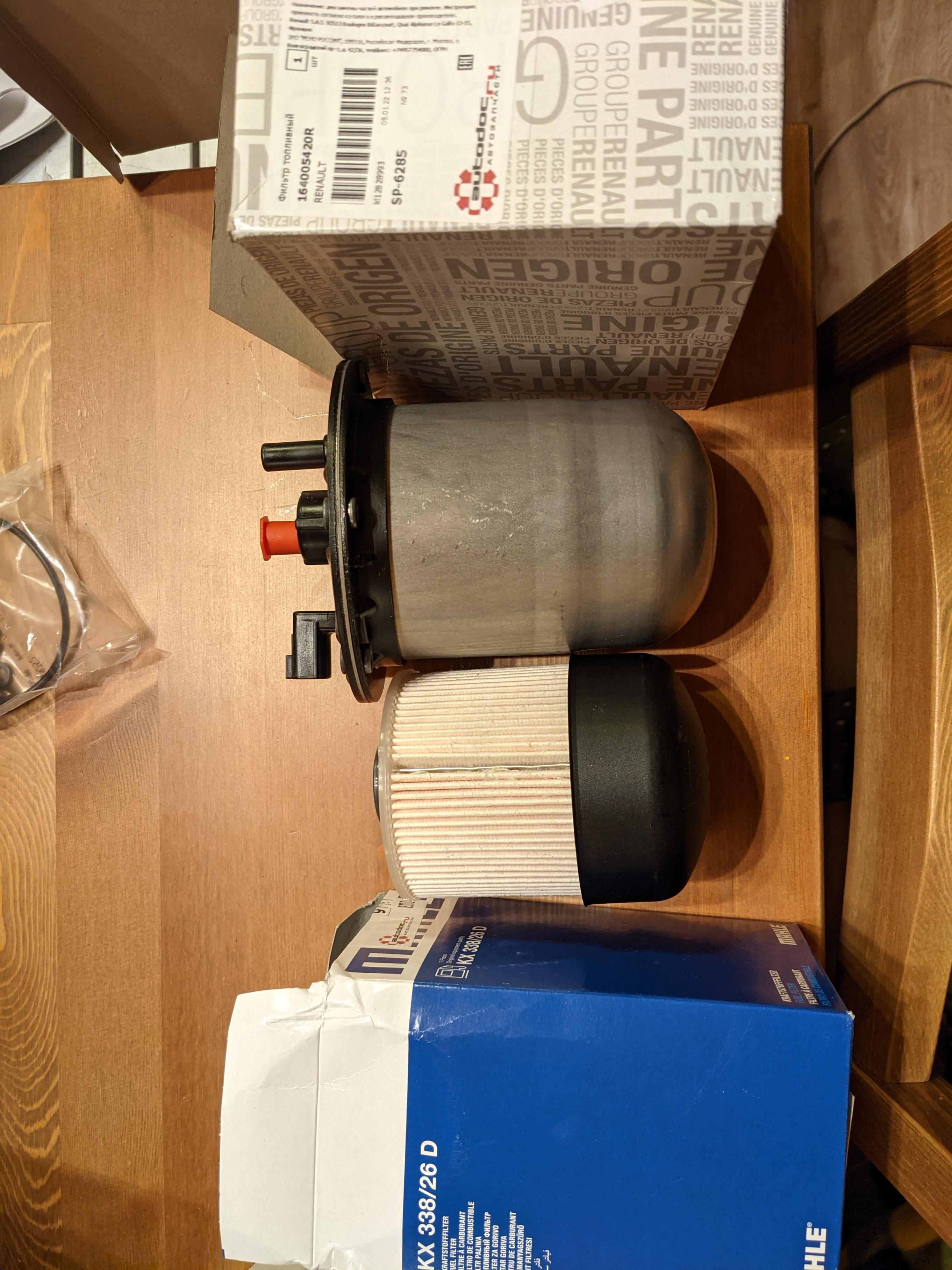

У меня остались сменные элементы от ремтайлинга 226d по моему. В сменный на новый дастер они подойдут? А фото пропустил видимо. Можете написать?
На новом Дастере стоит неразборный (одноразовый) фильтр и никаких сменных катриджей в него нет. Обсуждается возможность установки в новый Дастер разборного фильтра с предыдущих моделей.
У меня как раз и остались картриджи с рестайла. Вот ищу информацию как их использовать на новом.

Сообщение от andyleon
И кстати сменный элемент от рестайлинга подойдёт в этот фильтр?
что-то мне подсказывает, что - нет.
корпус сузили понизу и с очень высокой вероятностью - для того, чтобы не рассверливали заклепки и не вставляли сменные картриджи

и точно. У меня в багажнике валяются фильтры, купленные для себя и для дочки.
наружный диаметр пластиковой чашки фильтра совпадает с наружным диаметром зауженной части. Т.Е. СМЕННЫЙ КАРТРИДЖ НЕ ВЛЕЗЕТ В НЕРАЗБОРНЫЙ ФИЛЬТР НИ ПРИ КАКИХ ОБСТОЯТЕЛЬСТВАХ
