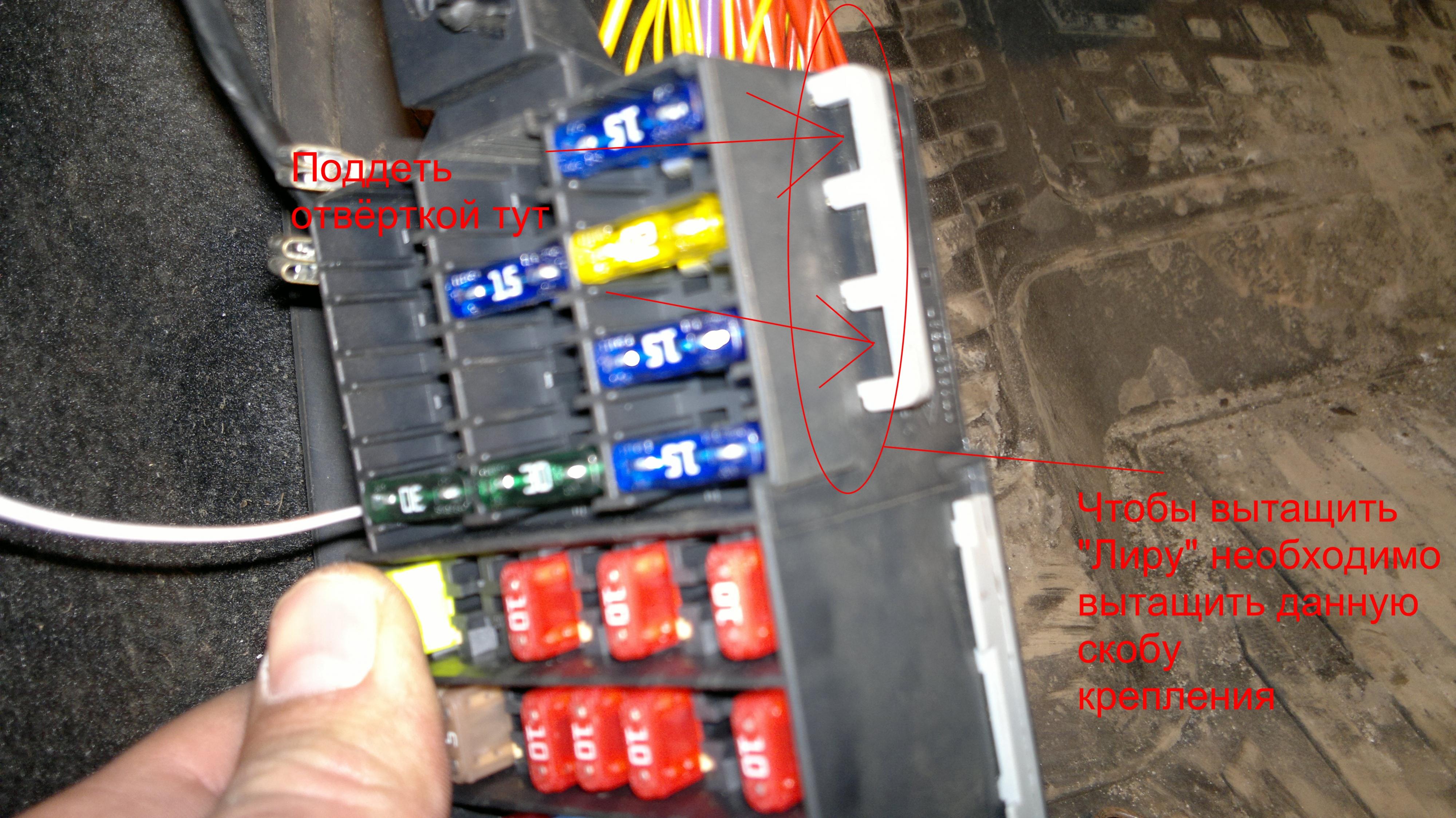

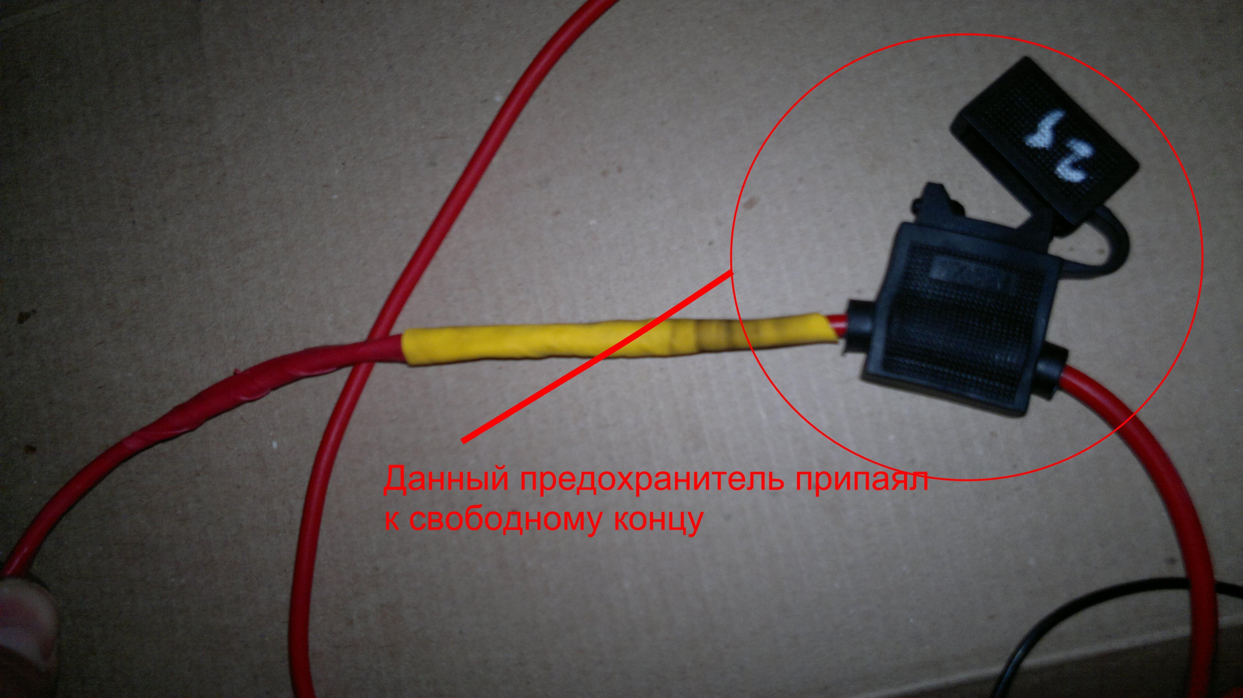

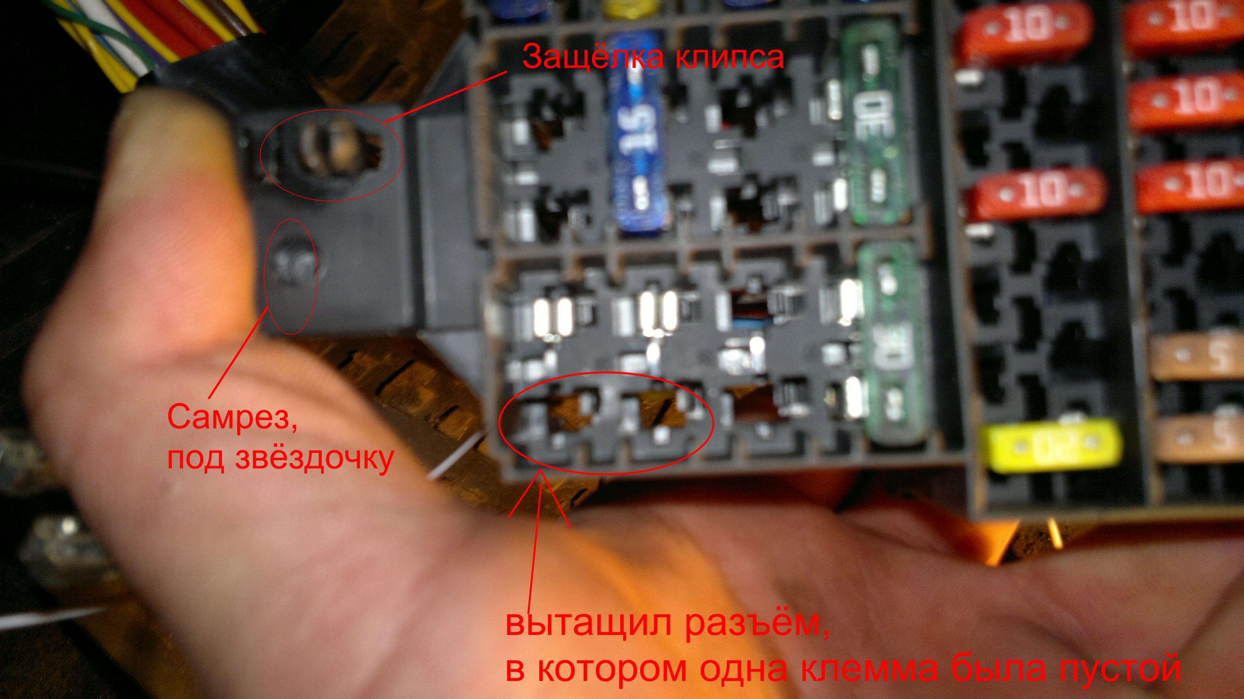

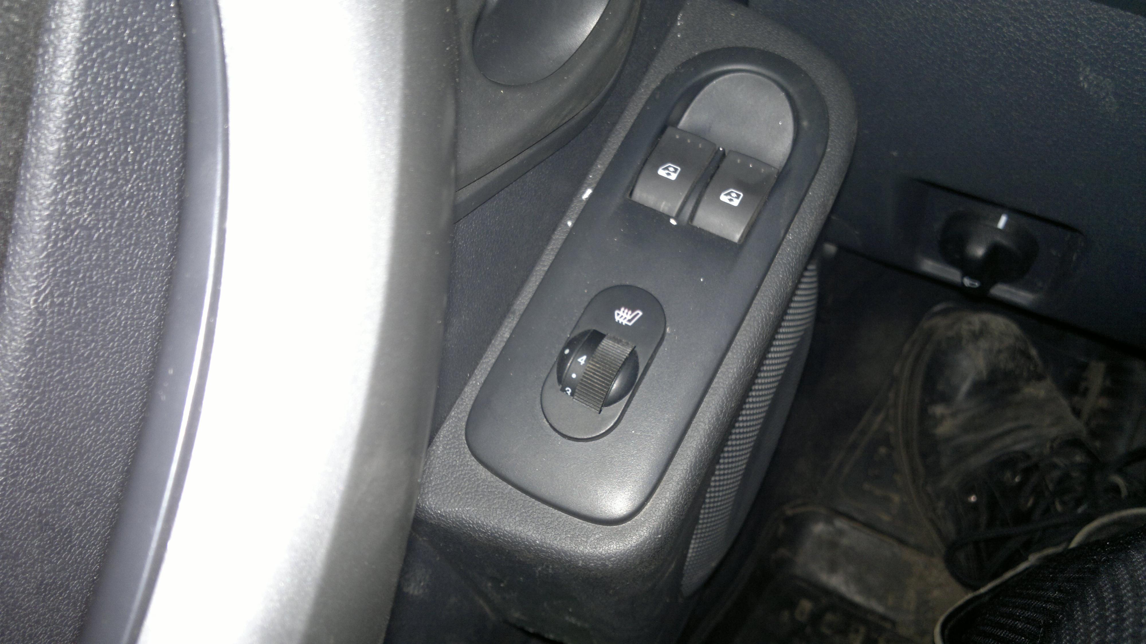

Парни приветствую, может кому-нибудь пригодиться, штатного подогрева не было, вышел из ситуации след образом, купил комплект "Емеля УК 2", подключал след. образом:
1. Установил элементы в сидения.
2. Регуляторы вывел в дверную панель( фото ниже).
3. Раскинул проводку.
4. Подключал к предохранительному блоку. Он крепится к кузову на 2-х саморезах и 2-х защёлках(фото ниже). При помощи тестера определил на какой СИЛОВОЙ(толстый) провод подаётся питания после включения зажигания и на каком есть донор. За который можно запитать реле.
Чтобы извлечь донор необходимо выдернуть скобу (на фото ниже).
Припаял сразу 2 провода питания( который идёт непосредственно на "+" и на замок зажигания по схеме подключения) вместе дополнительно припаяв к ним дополнительный предохранитель для защиты цепи непосредственно самого подогрева и вывел этот "новый предохранитель" в блок предохранителей, сразу за крышкой, массу можно прикрутить к любому месту где подключено к кузову основная проводка вместе с реле.
Массу с каждого сидения закрепил к кузову, в моём случае непосредственно к передним стойкам. Провод подсветки регулятора запитал от провода непосредственно идущего на габаритные огни, его можно вычислить непосредственно по крышке блока предохранителей и извлечения предохранителя из гнезда. И всё работает, даже припекает
Всем удачи!!! Будут вопросы - шумите

Не понял тыканья по предохранителям, я всегда прям к прикуривателю! Все работало и надеюсь работает. Ну мне конечно всё равно А если честно то расположение кнопок отличное! И лучше этого бренда нет. Это не реклама... Просто попе тепло!

Там всё раздельное, в комплекте 4 нагревательных элемента( 2 на сидушки и 2 на спинки).
---------- Добавлено в 14:25 ---------- Предыдущее написано было в 14:17 ----------
Сообщение от Artem_Rus Посмотреть сообщение
Тоже смотрю на Емелю, подскажи, там нагревательные элементы спинка и сидуха одно целое, или раздельные?
Пластмассу дверей нужно снимать, или как-то без съема кинуть провода?
Обшивки дверей пришлось снять(в моём случае, т.к. регулятор нагрева вывел на двери), а так, всё от вашего желания расположения регулятора. На сидение не захотел выводить потому как не видно, а более удобного места не нашлось, конечно пришлось поо.....выделываться пропуская фишку через резиновый так называемый шланг между дверью и стойкой, по которому идёт родная проводка, но оно того стОит!!!
