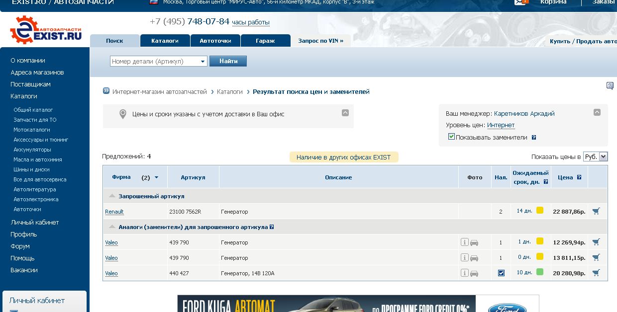

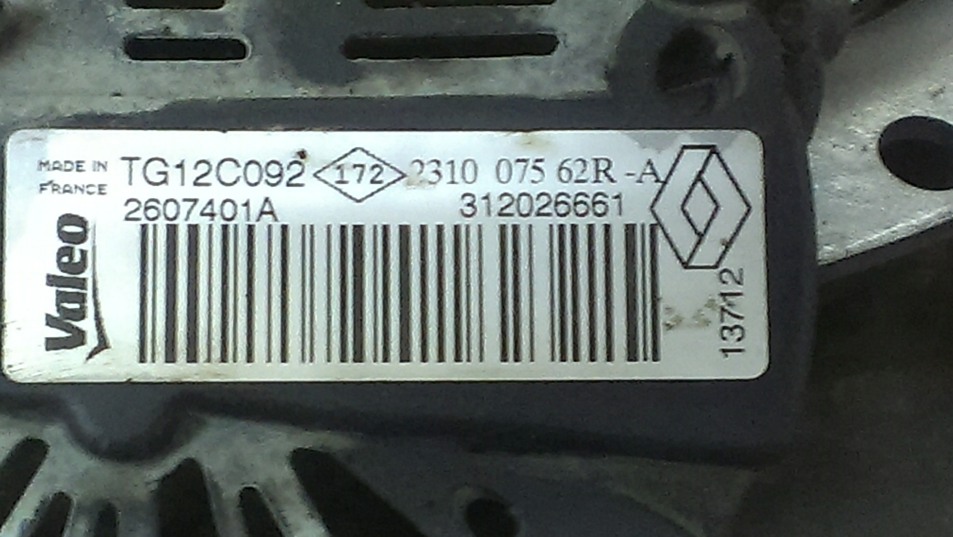

Всем привет! Не могу в найти в интернет магазинах свой генератор. вот фото наклейки на генераторе.Помогите сылочками!!!

Re: Генератор и АКБ
Сообщение от erema
http://www.exist.ru/price.aspx?pcode=231007562r

А что случилось твоим генератором? Ремонтировать их можно. В Авито Питере висит гена 12G в 5 раз дешевле,чем в Exist/
