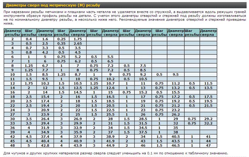

. На сколько я знаю - диаметр отверстия считают умножением на 0,7 , т.е. 8*0,7=5,6 мм (надо сверлить). Поправьте, чё-то маловато.
Вот
Последний раз редактировалось Neon24; 28.03.2014 в 08:35. Причина: Изменение формата картинки

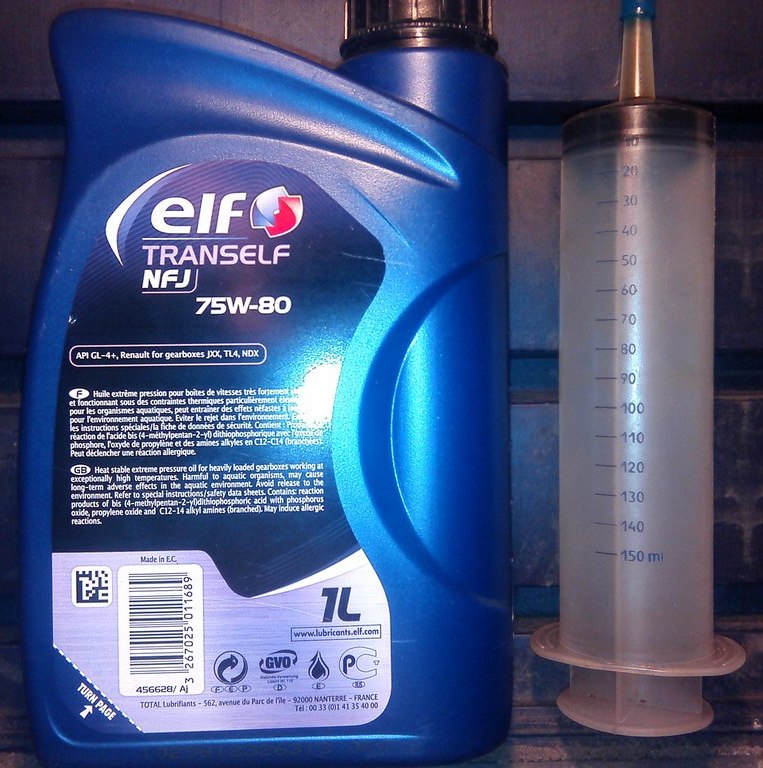

Подкупил вчера литр на авторынке:
Загнал автомобиль на смотровую яму. Свинтил пробку и проверил уровень своим проверочным шестигранником (Г-образный). Уровень был -(минус) 13 мм. , поднялся на 10 мм.! Коробка была более чем тёплая, можно сказать горячая. Накатил 150 мл. - уровень -5 мм.; накатил ещё 150 - из отверстия потекло бодрой струйкой, побыстрому завинтил пробку. А сегодня утром (на холодном) отвинтил пробку - из отверстия стала собираться ленивая капля, закрутил пробку.
Какие изменения? Раньше замечал, когда включал 6-ю передачу, то можно было услышать звук от шестерён (такое типичное "гудение редуктора"), когда ещё не набрал скорость и не пересиливает шум ветра и дороги. Вчера и сегодня спецом прислушивался на ровной дороге - не услышал, по моему пропал звук.

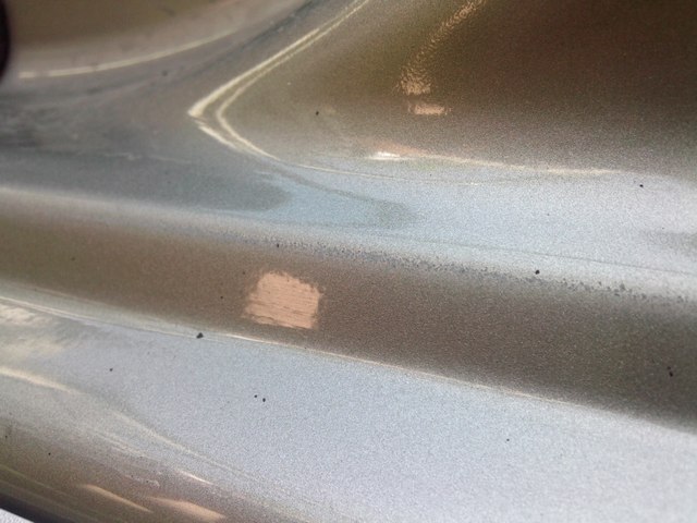

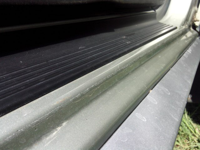

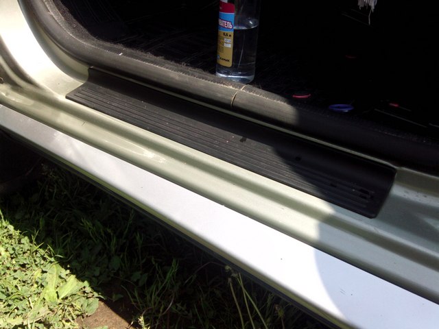

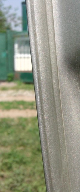

Заметил, что уплотнитель двери натирает краску на пороге (вернее пока только лак), где соприкасается. На Ш-Н такое было, прям до металла, но там это место контакта непосредственно доступно потокам грязи с дороги, а здесь прикрыто краем двери, скрыто. Не ожидал. Не грязь, пыль больше. Уплотнители "силиконил", смазка, но в то же время пыль собирает.
Правая дверь:
Слева:
"Вертикальная" кромка двери:
На порогах задних дверей тоже есть.
Наклеил полоску канцелярского скотча (потолще). Не заметно совсем:

У меня по этому месту дополнительный уплотнитель приклеен.

Специально предупредил эту ситуацию, чтоб не протиралось? Или уплотнил дополнительно?
У задних дверей я бы уплотнил дополнительно - "в углах" там штатный не прилегает как следует и или снега наметает зимой на порог, или пылищи летом.
Посещают мысли проклеить двери дополнительными уплотнителями по методу соклубня-новатора Skela. А то были при езде на скорости такие мысли, что , пожалуй, на фоне общего комфорта выделяется шум ветра. Особенно когда асфальт гладкий и Amtel не шумит.
Второе.
http://www.dusterclubs.ru/vb/showthr...839#post395839

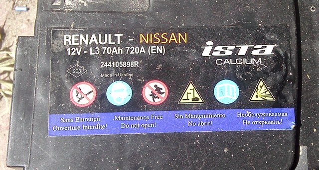

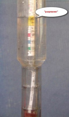

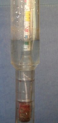

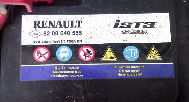

У подруги на дастере (2.0 4х4) Стал плохо стартер крутить, напряжение проседало до обнуления часов. Подзаряжали аккумулятор, на следующий день не смогла завести. При работе двигла напряжение 14,4 В. Менялся с ней аккумуляторами. Что интересно - поворачиваю ключ - щелчок и всё погасло и тишина. Говорит "держи ключ" - включаю и начинает проворачивать, всё лучше и лучше, лучше и лучше, через пару попыток - завелясь! Ни разу такого не видел. Померил плотность ареометром - пять банок 100%, одна - ноль (вообще поплавок не всплыает). Отсосали им же сколько смогли электролит до пластин, залили другой (из бутылки в гараже). На следующий день проездил, но при старте загоралась "пила" и загоралась "2WD" принудительно. Сигнализация перестала работать, только замки дверей открывались/закрывались, оказалось перешла в режим VALET. Со старым аккумулятором всё как прежде, крутит как новый, подруга купила новый, красненький (""topla"), на 72 Ач.
Её новый (1 год):
Мой "старый" (2 года), интересно где сделан:

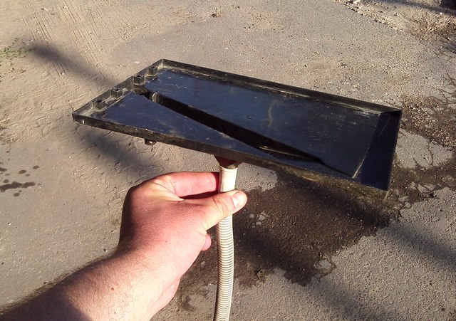

Аккумулятор в дастере стоит на такой "воронке", трубка идёт по защиту и торчит там у левого колеса:
Не так уж и "бюджетно", а вот передние "брызговики" могли вообже не ставить (хотя, может это дизайнерский ход или для безопасности ).

Сообщение от ДимаК
Это было абсолютно бесполезное действие, оно и не могло помочь.
Сообщение от ДимаК
А по гарантии не захотела поменять?

Предлагал, говорят там машину оставлять на проверку на сутки , и не надеются на гарантию, говорят что вроде скорее откажут.
Конечно год для аккумулятора это не срок, пять лет он обчно живёт.

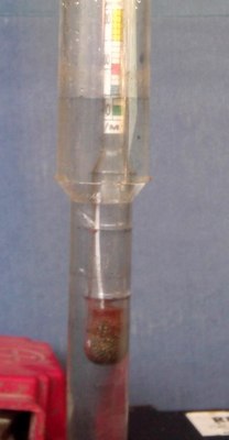

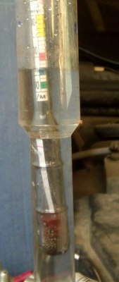

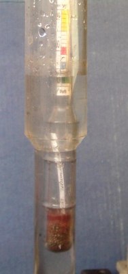

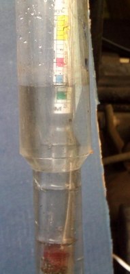

Напомнил о себе аккумулятор. Ему конец. Пару дней назад остановился на обочине в тени, час поубивал время с компьютером (включил его на зарядку). Зарядка стала пропадать - защитное отключение от переразряда аккумулятора. Завести не смог, позвонил брату (рядом с его работой), он приехал , стронули тросом - завелась. Доехал до деревни, переночевал - на утро еле завёл; доехал до города до гаража, заглушил, сразу попробовал завести - еле-еле. За поездку не взял заряд, напряжение 14,4 (?) при работающем двигле.
Заражал, мерил плотность:
Вчера днём крутил как новый. На ночь зарядным устройством "Кедр АВТО4А" заряжал в режиме "цикл" (с нагрузкой в виде лампочки) для десульфатации. Сегодня еле запускал - стартер щёлкает и не крутит, потом при удержании ключа крутит всё лучше и лучше, заводит. Как у подруги сообщением выше. И тоже одна банка плохая.
Вчера поинтересовался рагантией - в книжке написано ДВА ГОДА. А два года машине исполнилось два дня назад.Всё чётко!!! ХАХАХА
Короче, с такой стремительной отрицательной тенденцией вангую ему скоропостижную смерть. Щас поеду за новым аккумулятором... если заведу....
ЗЫ Практически постоянно машина хранилась в гараже. Если на улице стоит -30 неск. дней, то там температура до -17, обычно до -12 зимой. Пробег около 21500 км.
