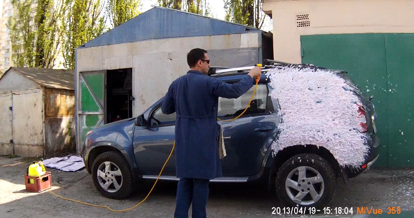

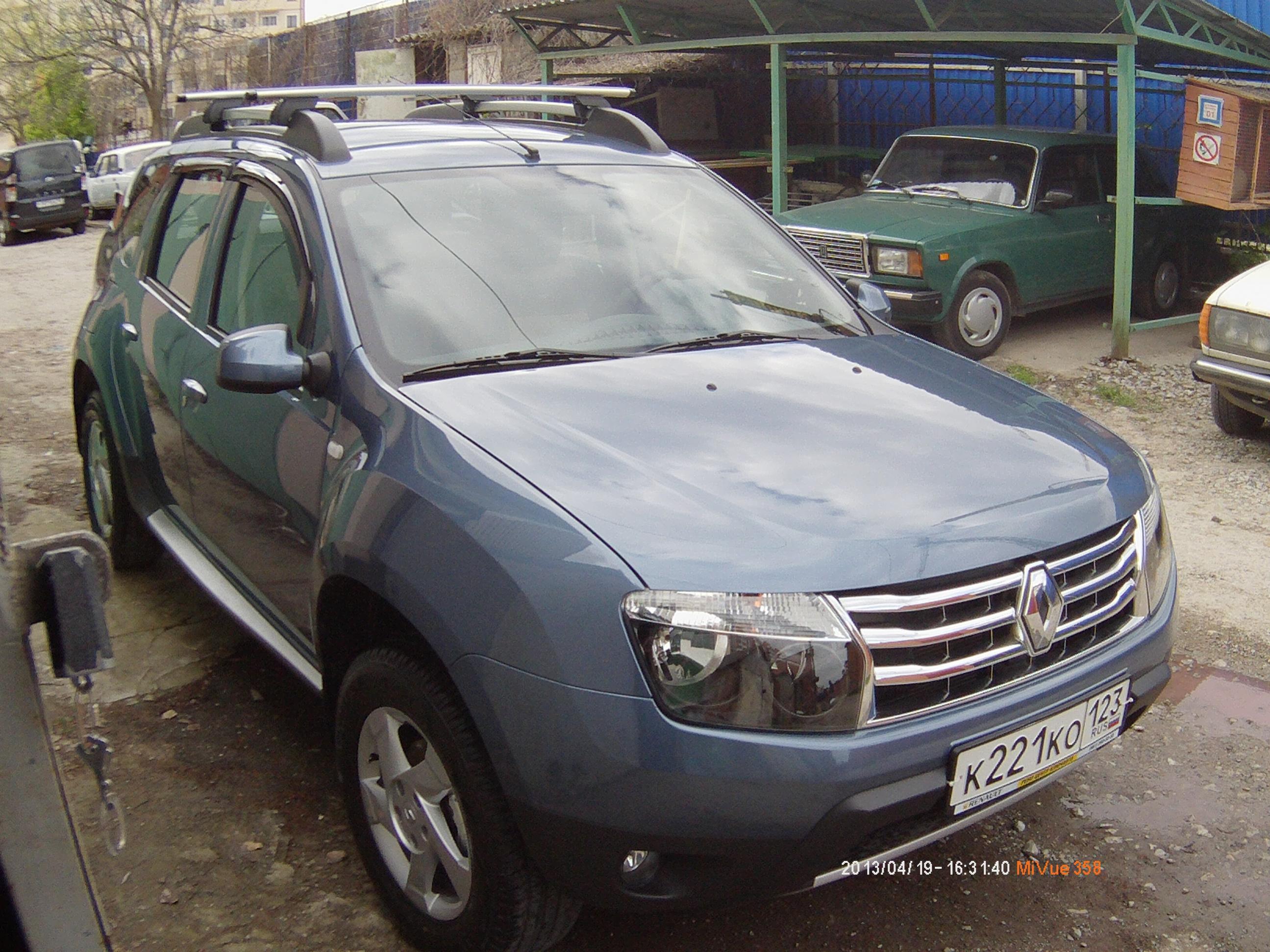

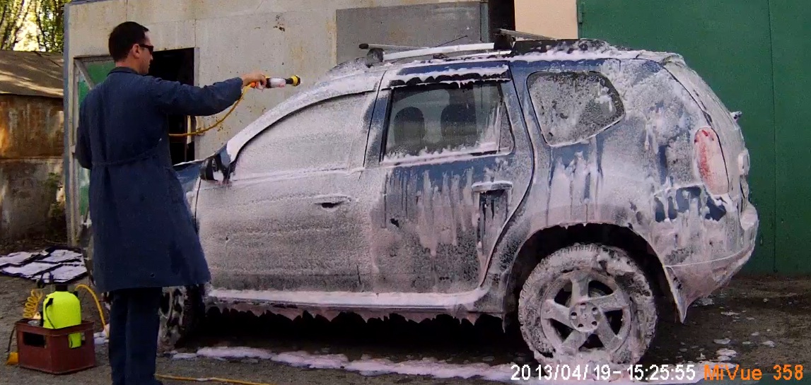

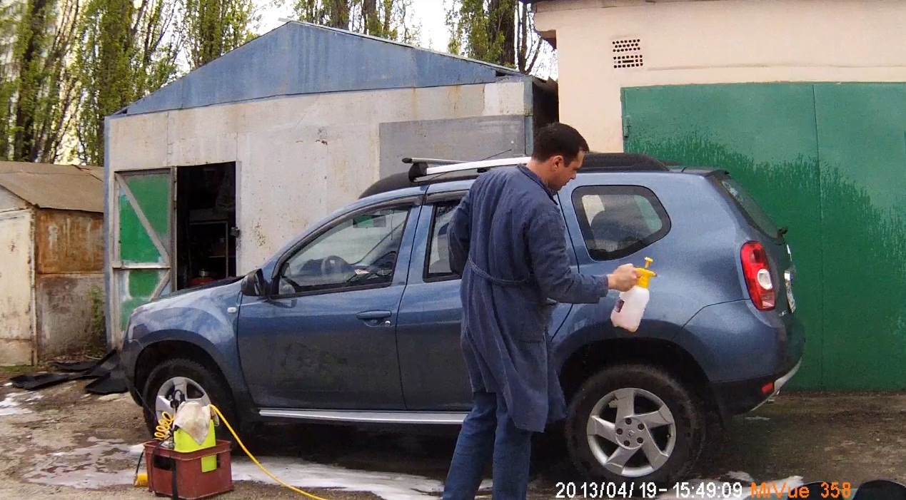

Использую Grass розовую суперпену для бесконтактной мойки: на Дастер уходит 90гр. на 9руб. (покупал 5л. за 500р.) - на мойке кузов от 300р.;
Тефлоновое покрытие WAX уходит 100гр. на 25р. ( бутылка 1л. за 250р.) - на мойке 100р.;
Чернитель резины Grass с распылителя уходит мало на 6р. (бутылка 1л. за 200р.) - на мойке 100р..
Итого расход по кузову 40р. против 500р.если мыть на мойке.
Всё это использую с мойкой о которой писал выше.
Наносим пену
Смываем
Не вытирая наносим тефлоновое покрытие и опять смываем
Распыляем чернитель резины
В итоге получаем

Пена- просто на удивленье, с такой и сам бы брился!
Какой компрессор используется, как с производительностью - за какое время запенен показанный участок? Какой расход воды и времени на обработку всей машины? Кусочек бы видео с пеногенератора и смывки пистолетом...

Компрессор использовал NEW GALAXY 85 л./м., 300 ВТ. - для джипов. Но когда выбирал мойку в отзывах читал, что используют 40л. и 35л./м. - но у меня такого нет. Пробовал свой старый примерно 10-15л./м.(точно не помню), вот он тянет не очень.
Производительность естественно меньше чем у мойки ВД. Когда заканчиваешь запенивать с начала она уже стекает, но работу свою выполняет.
На скорость машину не мыл и время не засекал , т.к. пока только раз пять всего мыл. Всех регулировок напора пены пока не понял, да и какой лучьше из двух пистолетов для пены тоже пока размышляю: один выдаёт крупную фракцию точечно (фото сверху), а другой мелкую и широкую (фото ниже). Мне кажется ей быстрее.
Поменял пистолет и не смывая предыдущий слой стал пробовать им.
Воды в этот раз ушло прибл.литров 50 (из них набадяжил пену 10л., остольное на первый смыв пены и на второй смыв тефлона).
Эти фотки - скриншоты с видео которое писал на видеорегистратор. Но пока не разбирался как выкладывать видео (поэтому фото).
Сам до этого пользовал кёрхер второй серии лет восемь , но без пеной насадки. Сейчас нет водопровода в гараже и остановился пока на такой мойке. Хотим в складчину пробурить скважину и тогда купим кёрхер (воду возить не хочется ). А пока эта мойка за 2406р. даёт нужный результат. Так что не судите её строго.

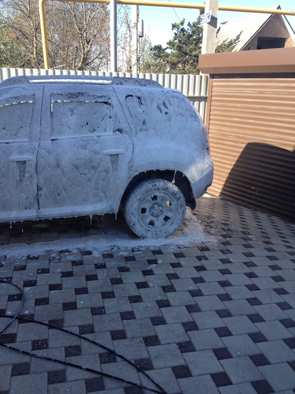

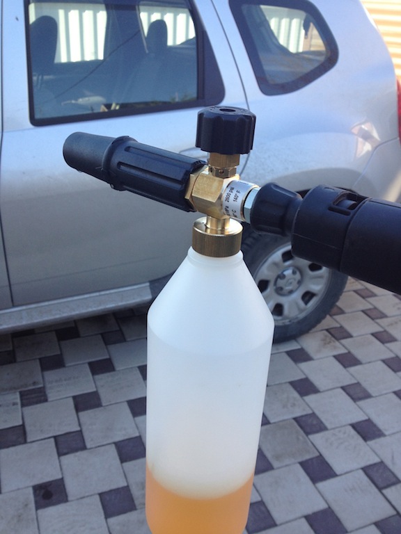

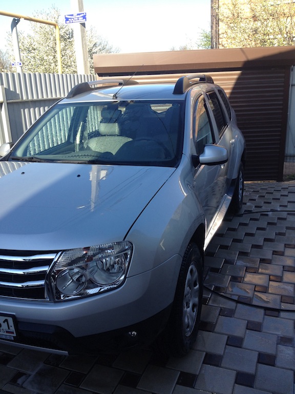

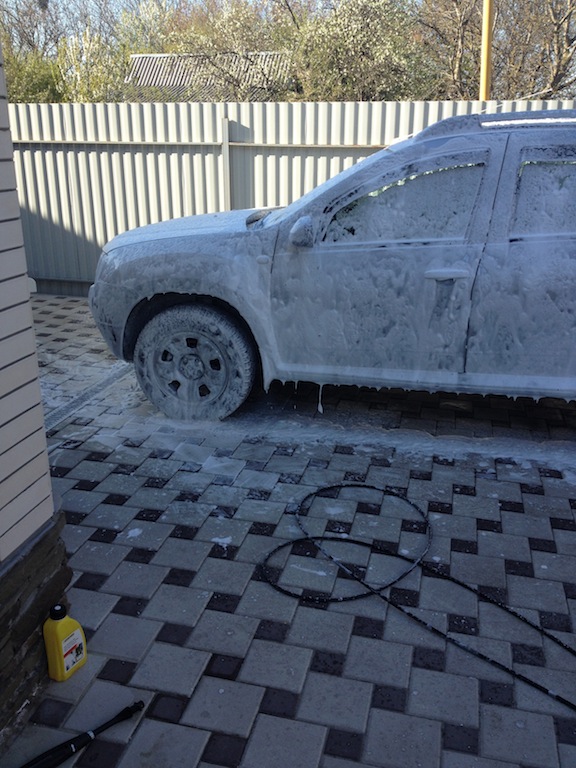

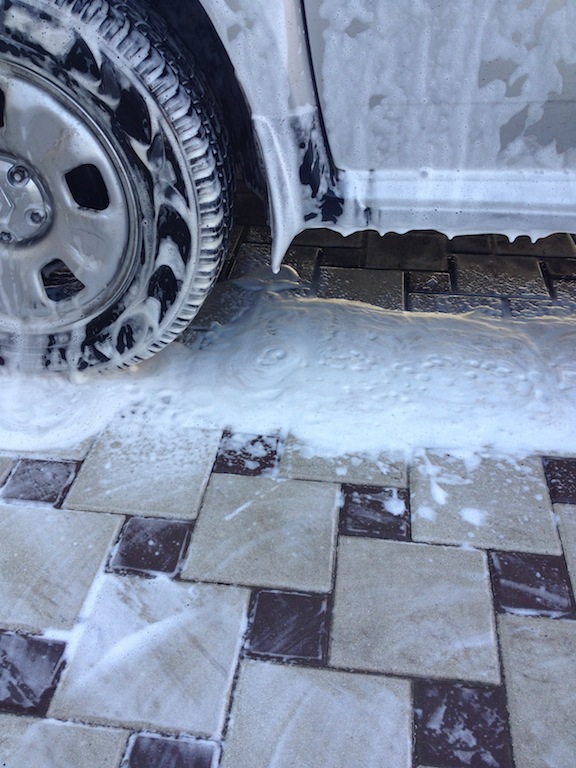

Сегодня произвел испытание новой пенной насадки PA LS-3)) Машину сегодня мыл в не совсем обычном порядке, в инете прочитал рекомендации от керхер , как правильно использовать активную пену))) Пену наносил на сухой и грязный автомобиль, в статье говорилось, что при нанесении на мокрую машину, пена "сползает" по водной пленке и не работает, в целом получилось не дурно, но мне кажется, если машина загажена сильно (а с дастером именно так и бывает) лучше сначала "отбить". Касаемо насадки, да, безусловно разница огромная в сравнении с родной насадкой керхер! LS-3 делает именно пену))) Мыть стало, еще приятнее! Эксперимента ради, засек за сколько пена "свалится" с машины, без малого 10 минут)))) Новой игрушкой доволен))) Спасибо еще раз за дельные советы (и персональное спасибо a2b, сразу надо было послушать и взять LS-3 )))
