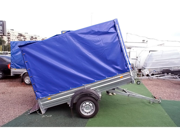

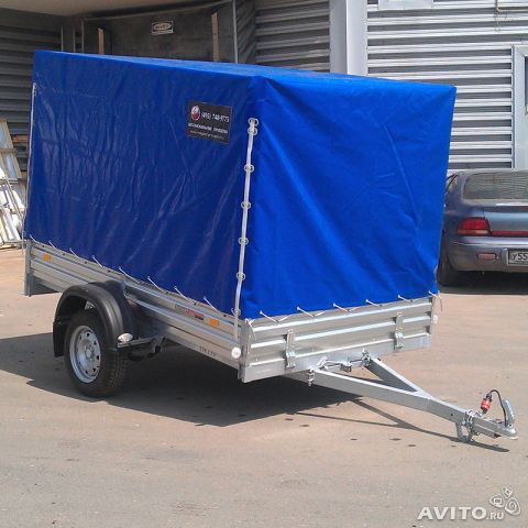

Вот у меня такой МЗСА, взял недавно, пока не сфотографировал, до этого был СААЗ.
ID:	71898   Нажмите на изображение для увеличения

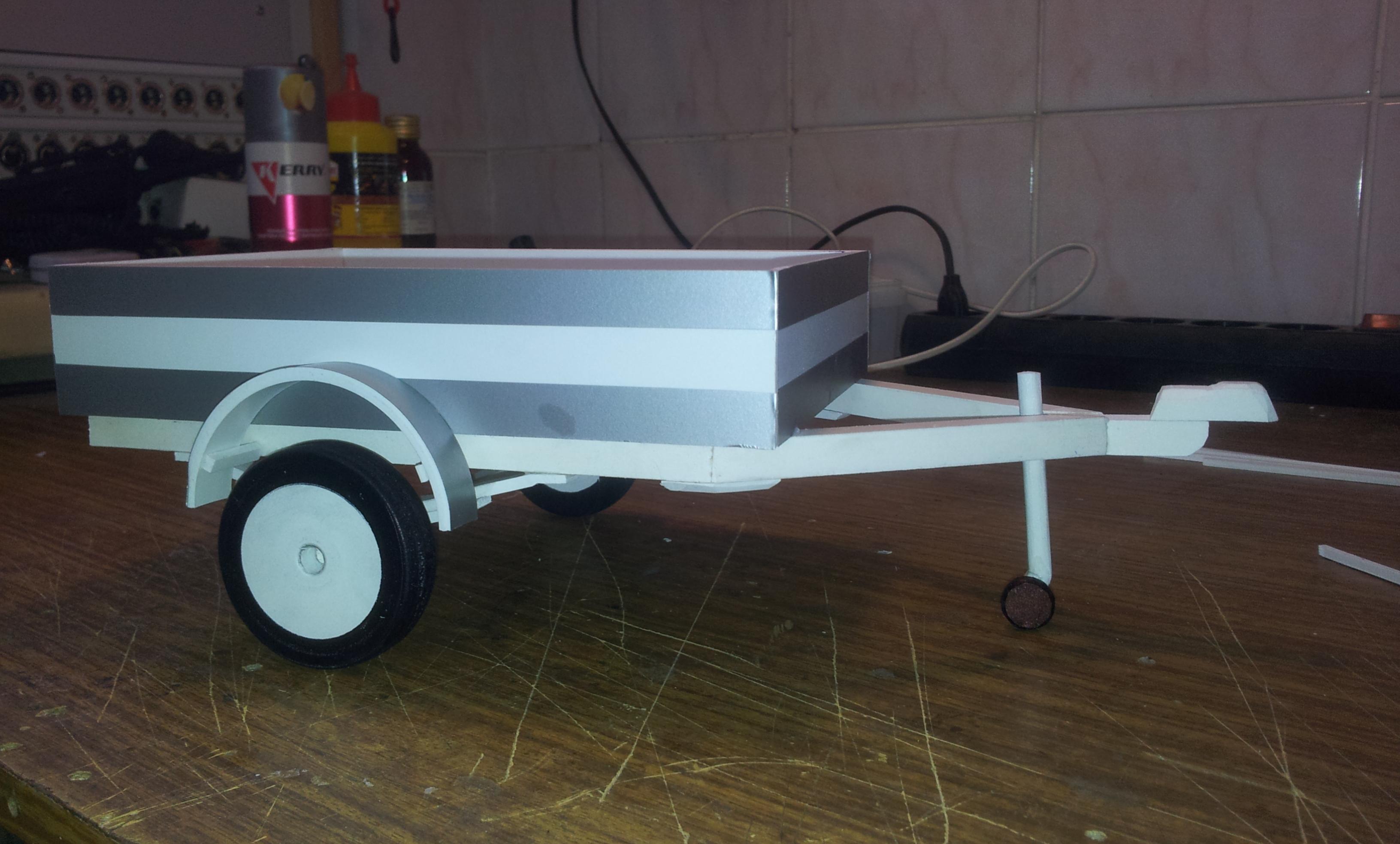

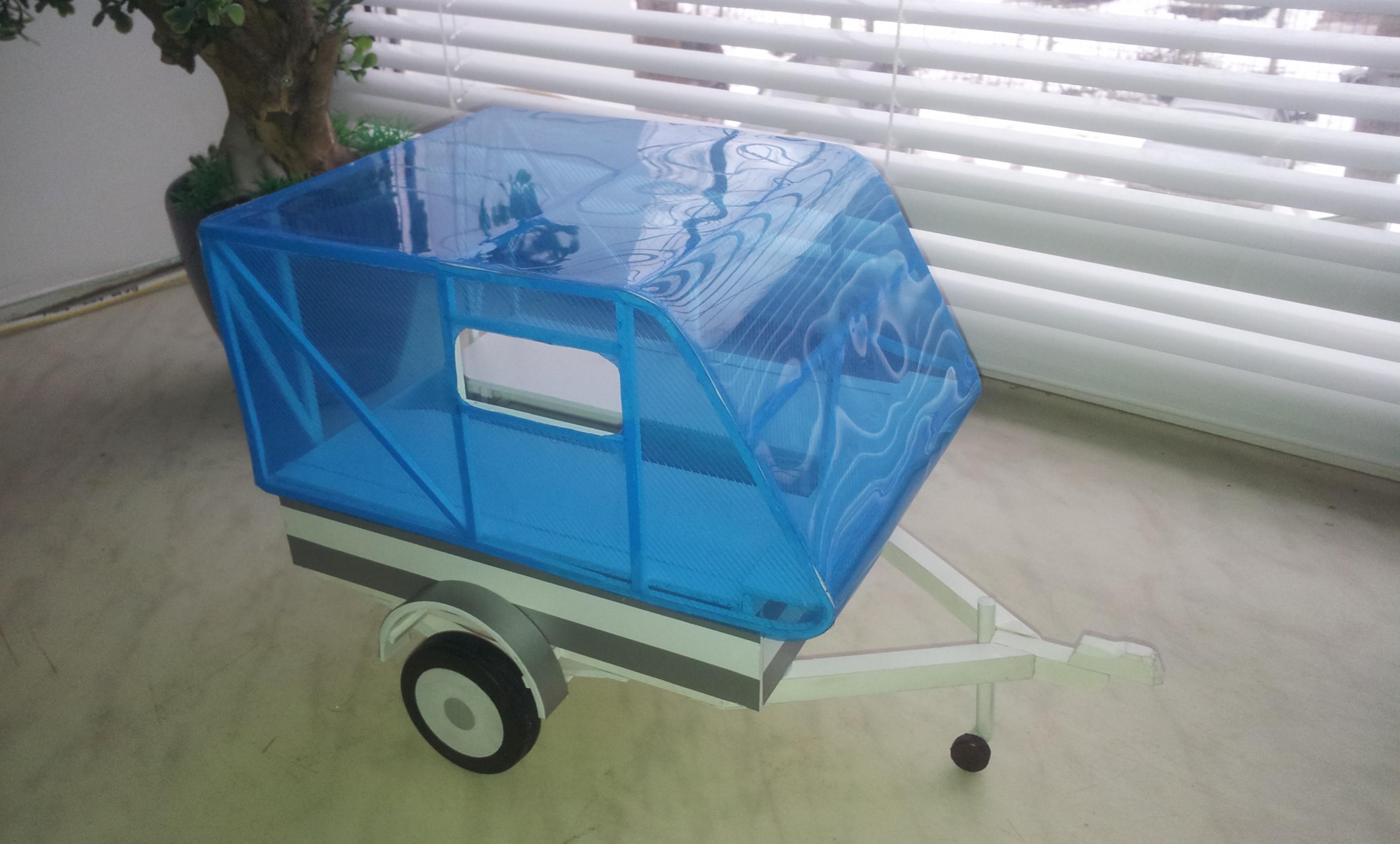

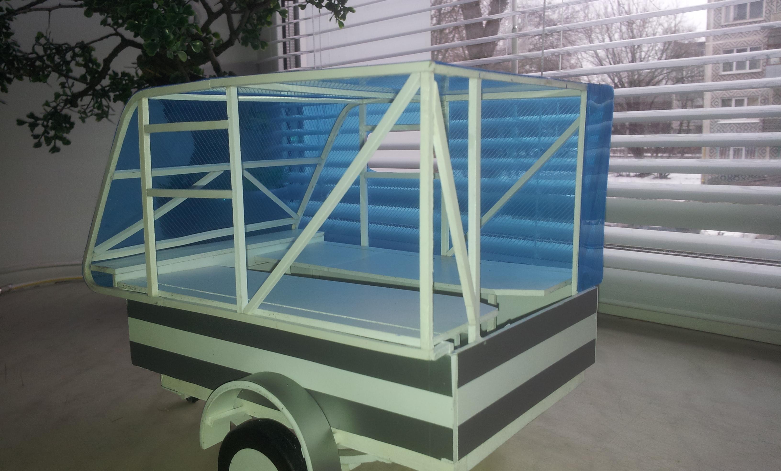

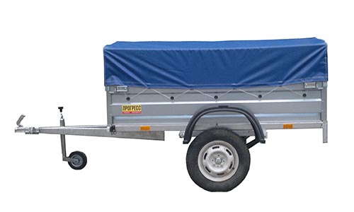

Начитавшись форумов про караваны и прицепы-дачи(спасибо amd 19), загорелся ИДЕЕЙ!
Для начала продал свой старый прицеп (МАЗ 1.6Х1.5), маловат для моей задумки.
А задумка такая - небольшой жилой модуль на бортовой прицеп (что-бы без проблем с ГАИ).
Большой прицеп брать не хотел, важна геометрическая проходимость. Выбрал 7135 «Фаворит» 2,0х1,4. Хорош тем, что ширина 1.4, при небольшом вылете над крыльями ширина кунга будет 1.8 (два спальных места по 0.7 и проход между ними). Кровати откидываются вместе с матрасами к бортам. Кунг - пустой, загрузка лодки, мотора и остального "шмурдяка" - без проблем.
Пока жду прицеп от производителя не удержался и склеил макет 1:10, чтобы представить в натуре.
Технология - каркас - квадратная труба 20Х20
внешняя обшивка - оцинковка 0.4
утеплитель-термоизолятор - 20 м.м. пенопласт
внутренняя обшивка ДВП.
В ообщем такая идея фикс. Жду доставку прицепа, закупаю материал и сезон 2015 буду спать не в мокрой палатке, а в домике.

Оцинковка, ИМХО, греметь будет. И при езде, и в дождик если спать. Надо какой то материал нешумный подобрать
Старый 11.03.2015, 17:41   #172
shinaniva
Аватар для shinaniva
Онлайн: shinaniva вне форума
Был(а): 29 июн 2022 20:56
Адрес: Калуга
Автомобиль: Renault Duster 4х4 2.0 Privilege
По умолчанию Re: Прицеп для Дастера.
vova_uglich, Во первых, не я это придумал. Многие так делают.
Во вторых она будет плотно прилегать(может даже и помимо заклёпок приклеена пеной к теплоизоляции.
Использовать другой материал(сендвич панели, алюминий) - тяжелее и намного дороже.
а если тент оставить? сейчас делают под любые размеры. Хочешь с молнией или с обычными петлями и ремнём. С молнией будет вход и выход как в палатке.
