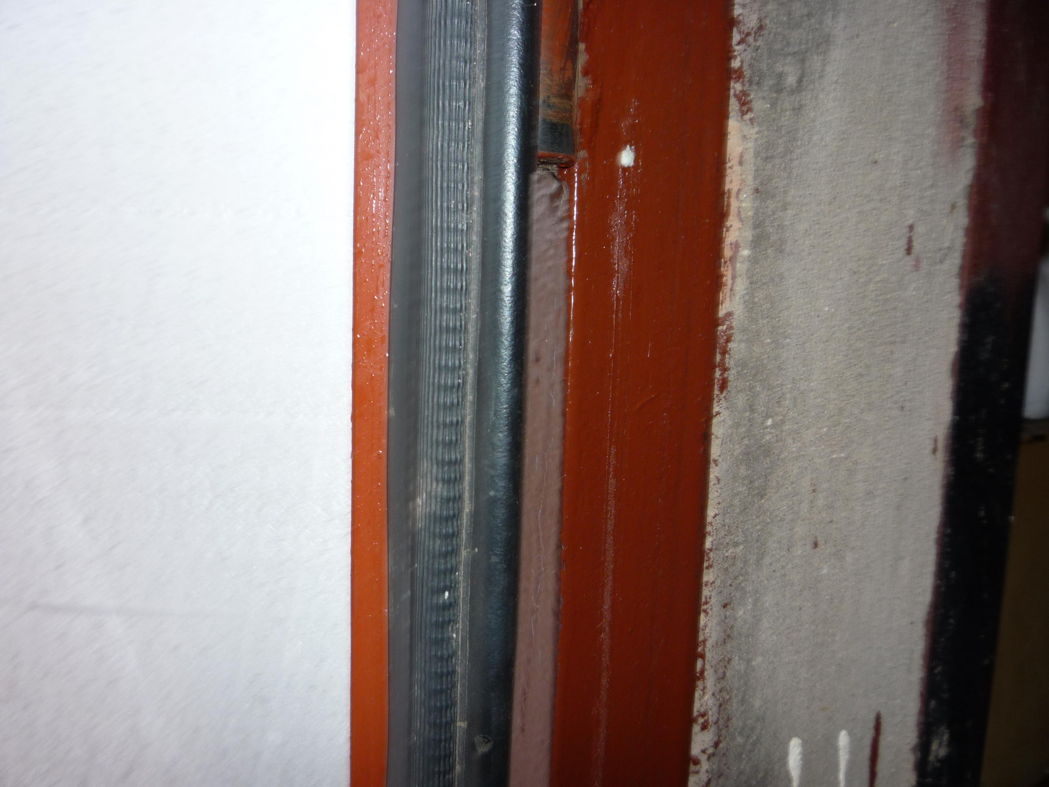

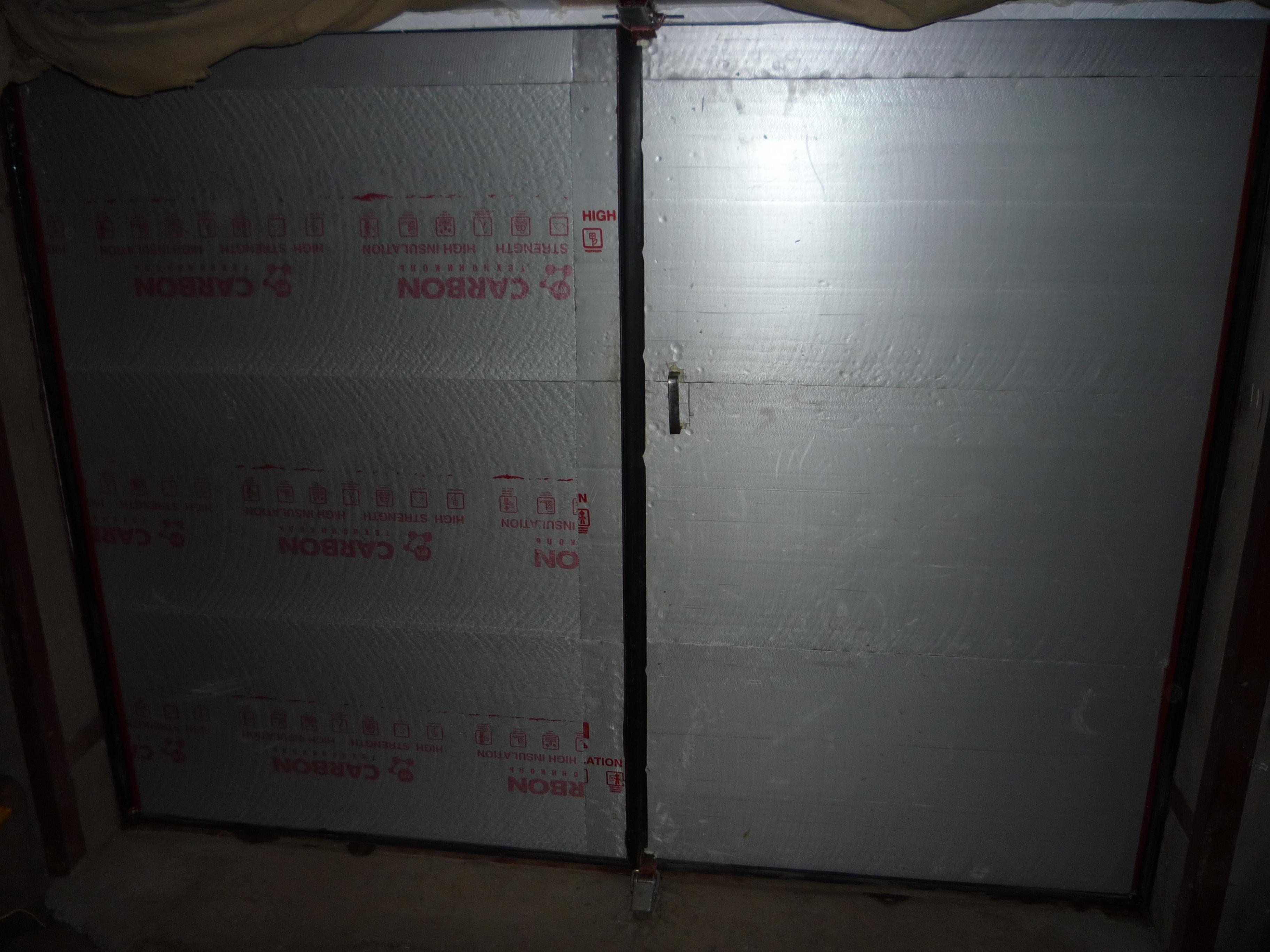

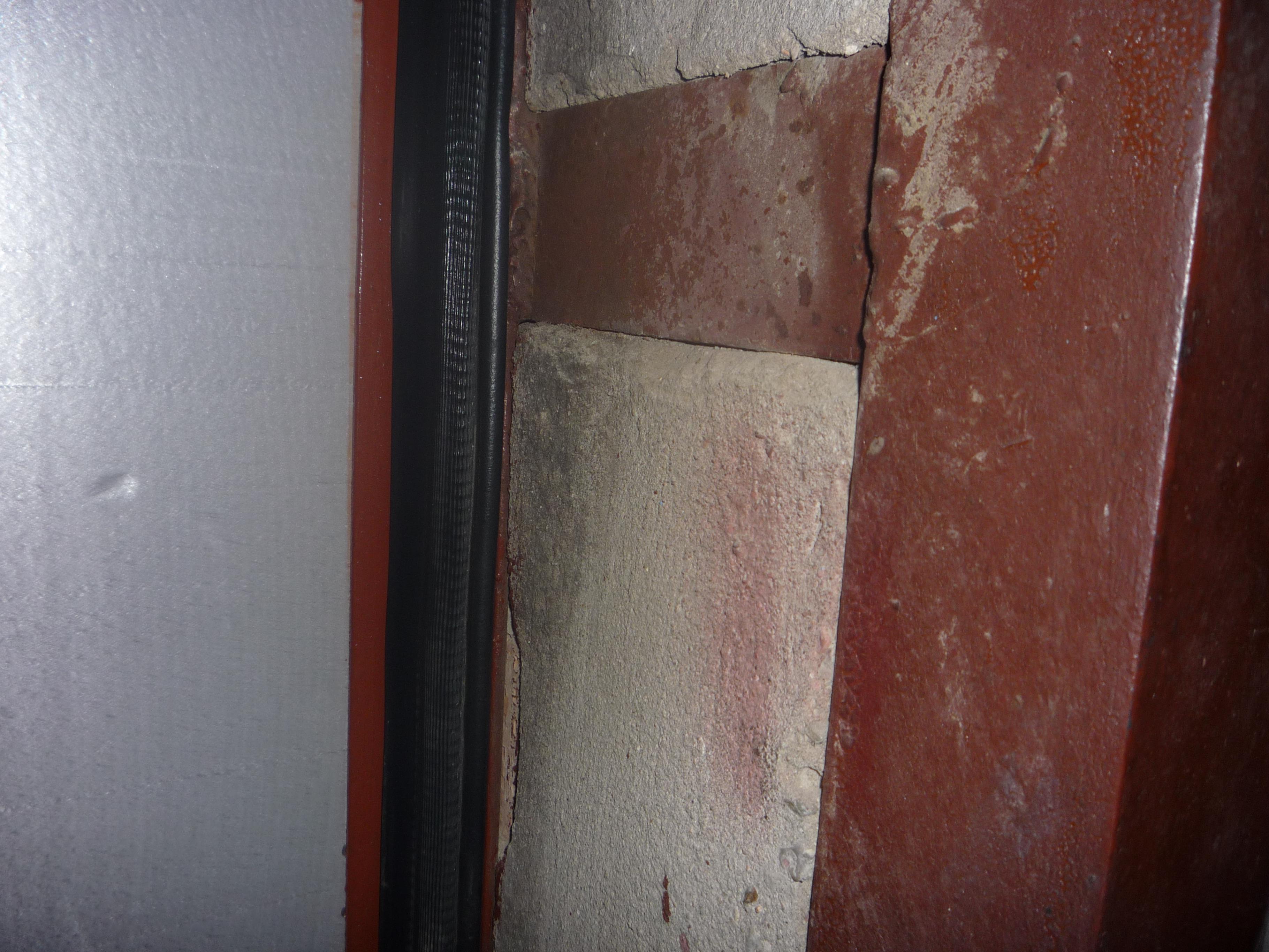

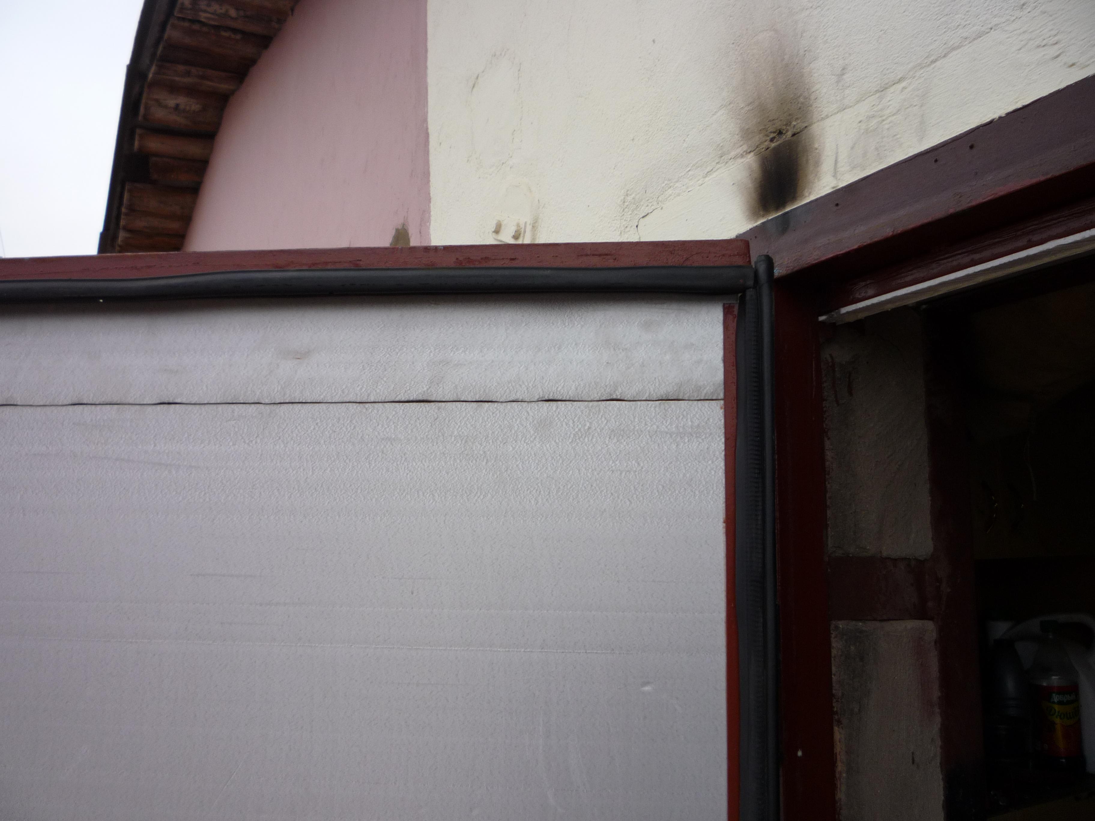

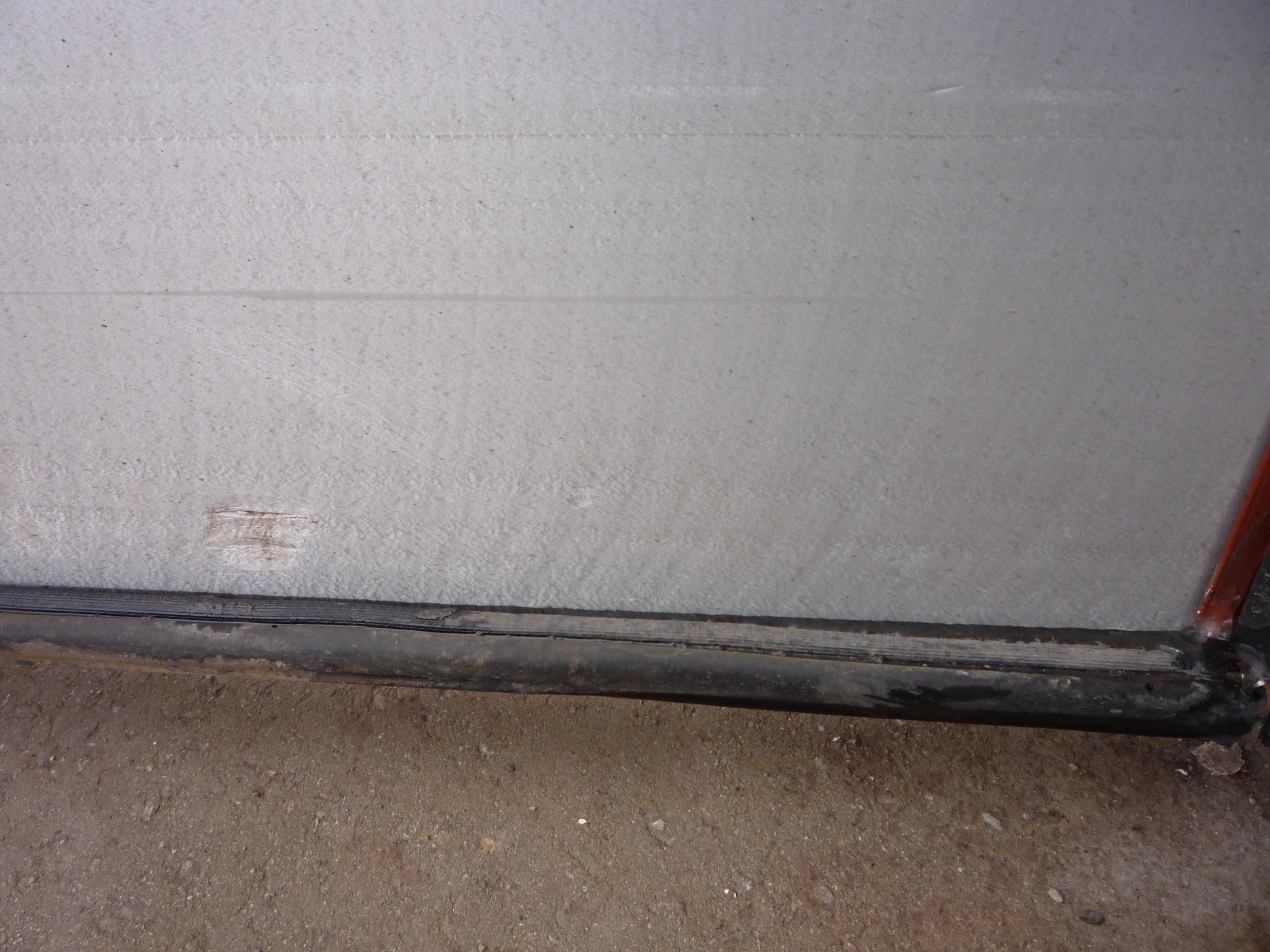

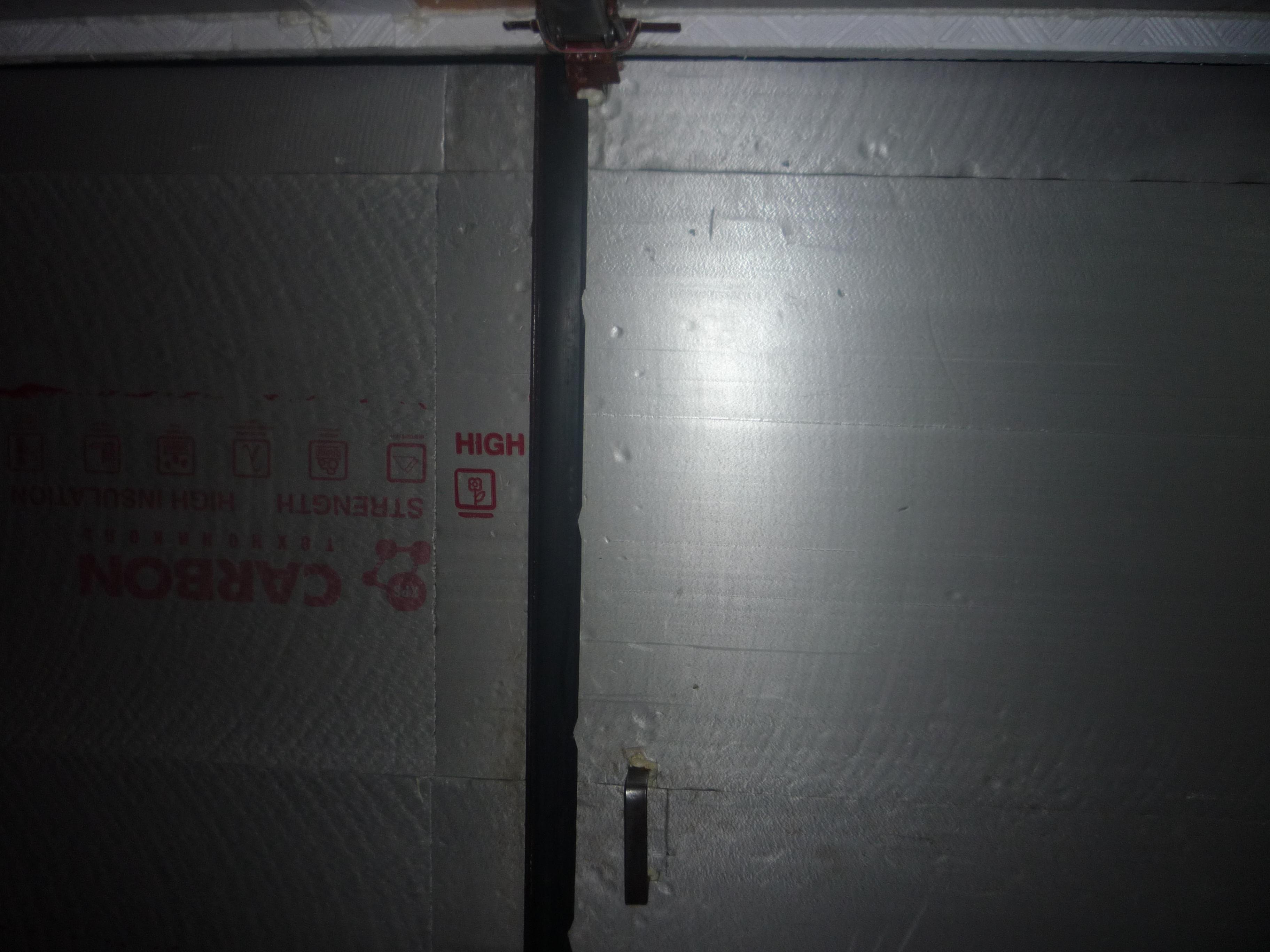

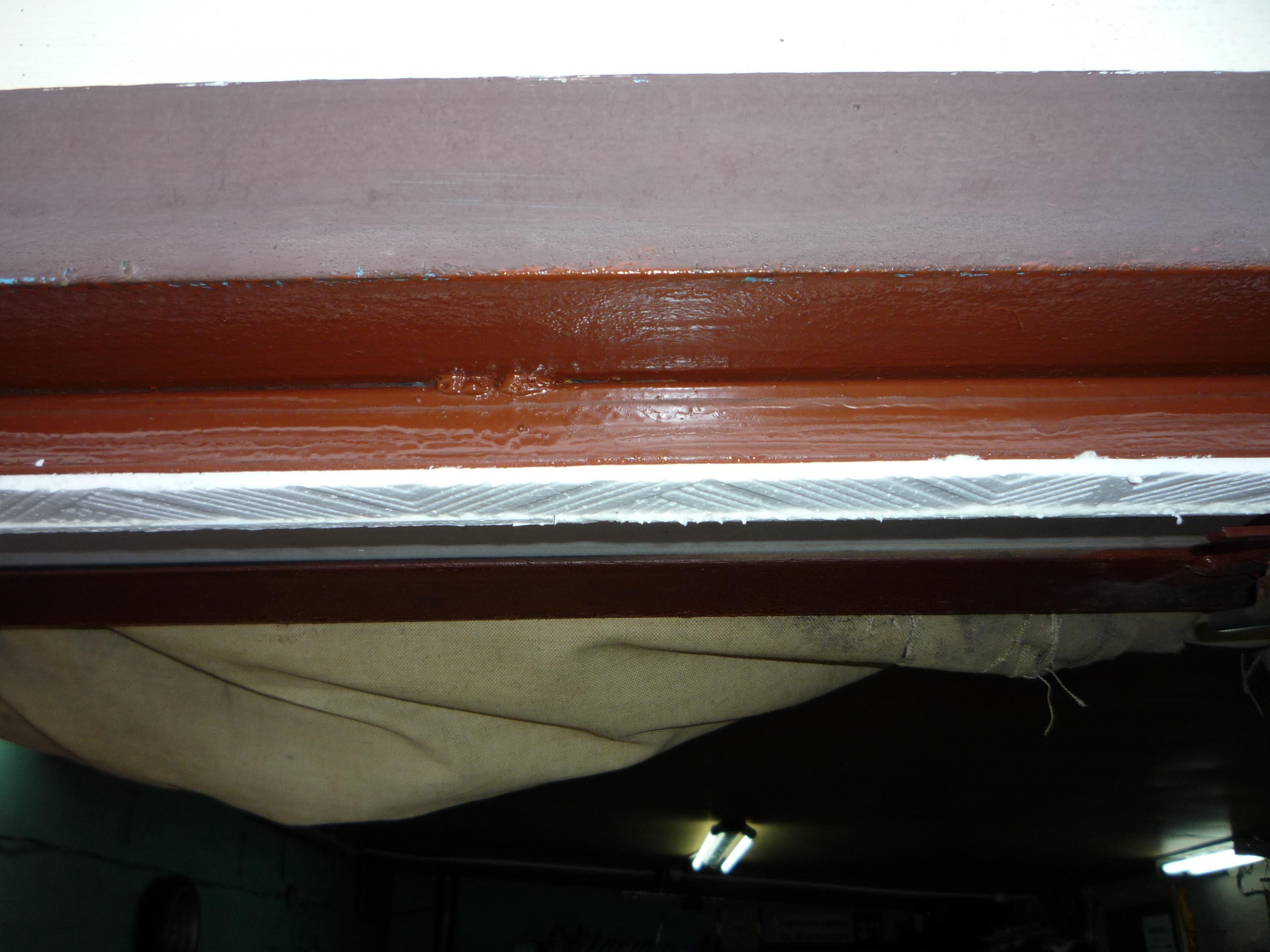

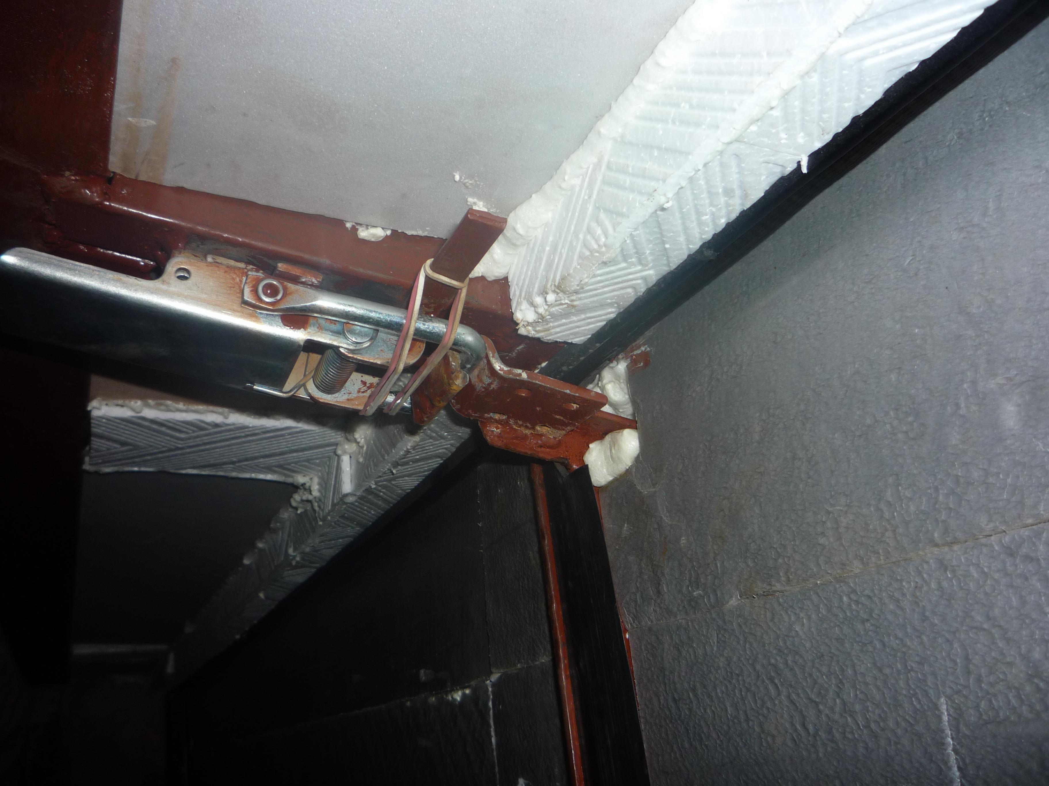

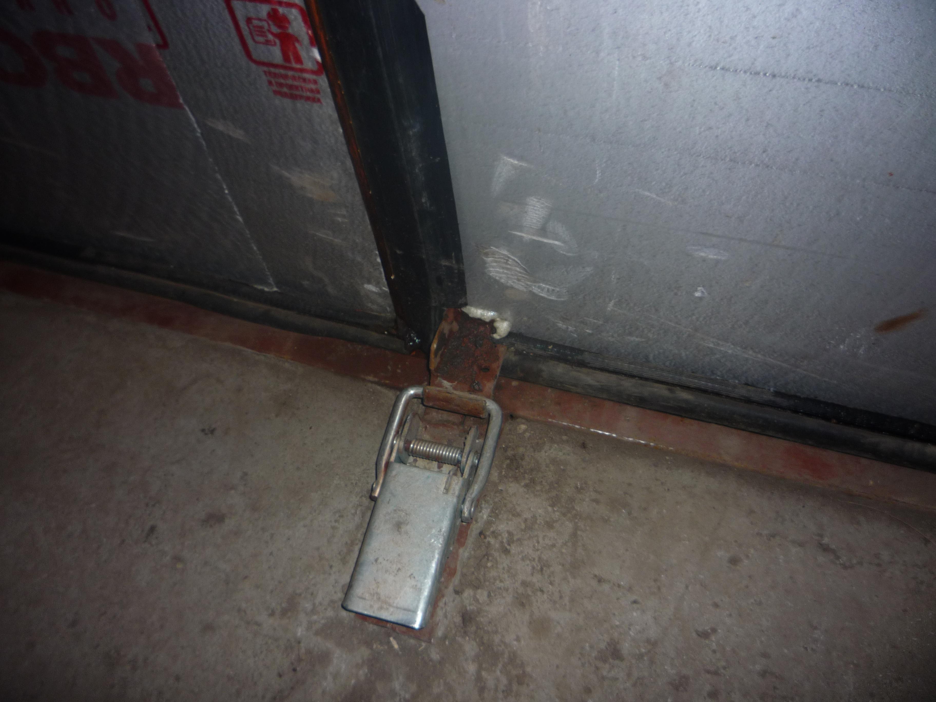

Вот выкладываю фотки как я уплотнил и утеплил ворота гаража. Берем уголок 20х20 и варим по трем краям створок ворот кроме середины , на них одеваем уплотнители от дверей авто, профтрубу 25х25 варим к верхней и нижней поперечине рамы ворот в которые будут упиратся уплотнители при закрытии, а баковые в уголок рамы. Между створками ворот поставил уплотнитель от задних дверей фуры . Закрывашки использовал тоже автомобильные, при закрытии они плотно притягивают ворота к раме. Ворота утеплил при помощи экструдированного пенополистирола который посадил на пену.

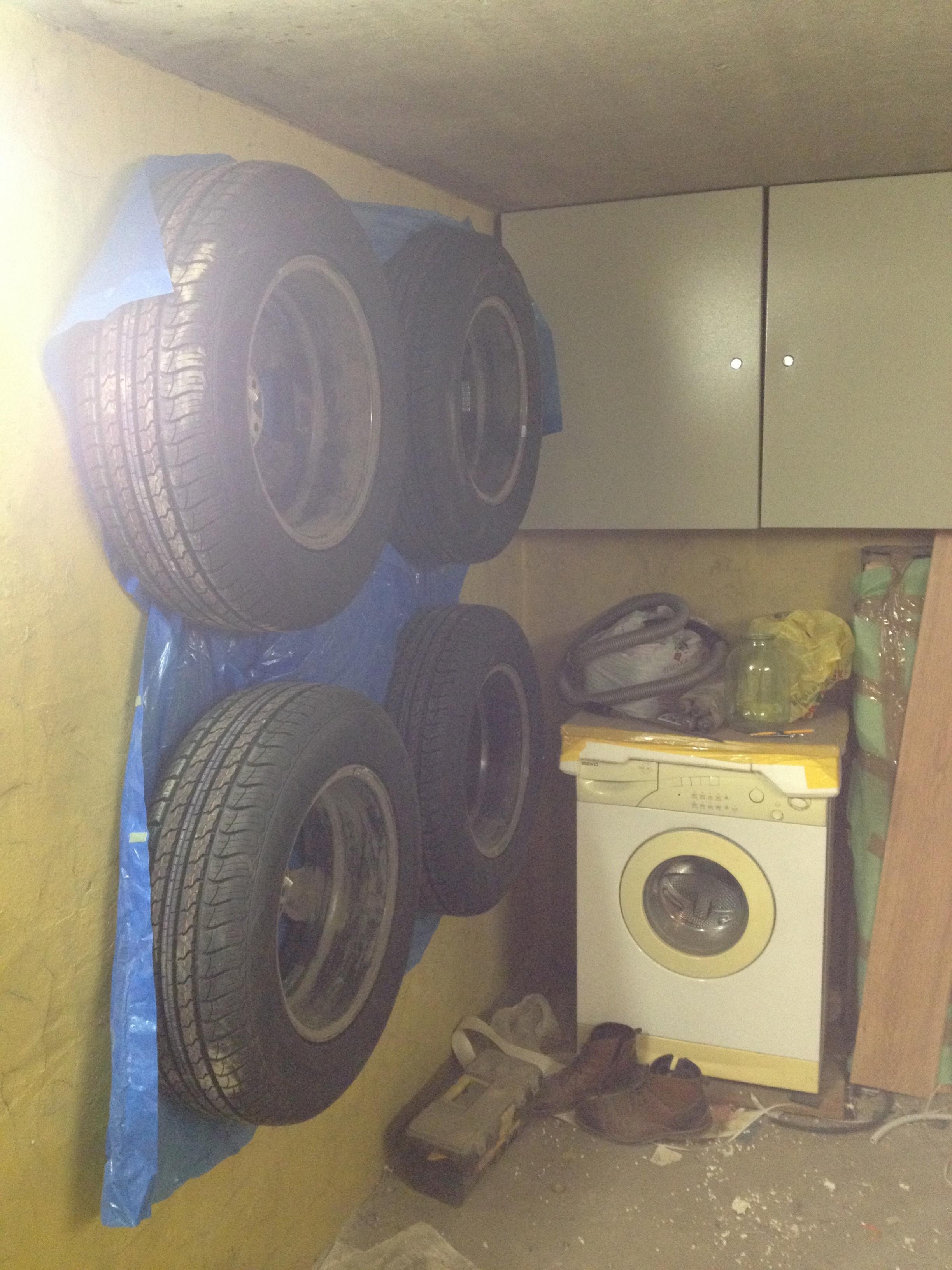

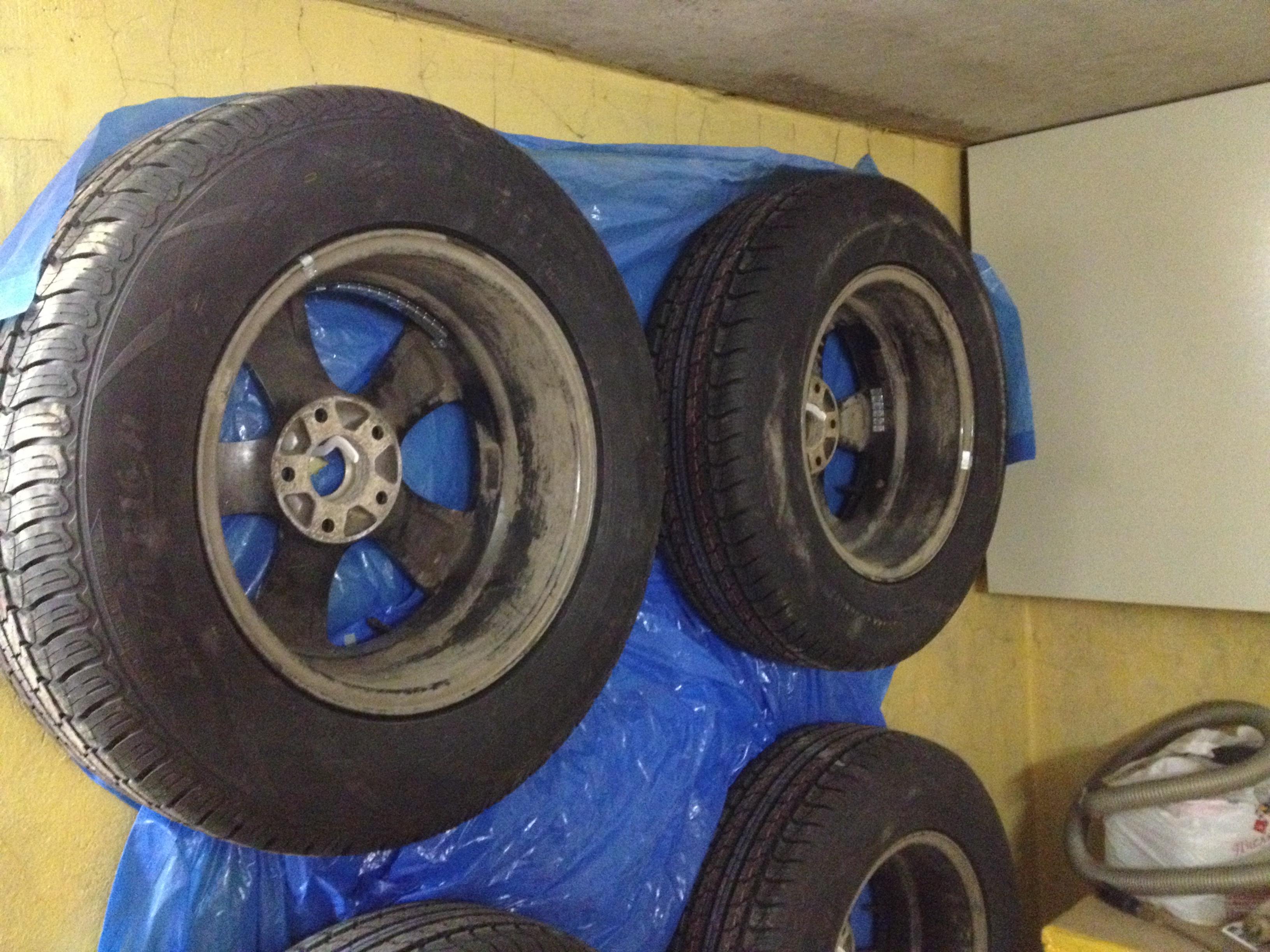

Сегодня подвесил резину на стену... Цена вопроса 64 рубля. Четыре кронштейна, анкерного типа, для радиаторов отопления на 180 мм.

Собранные колеса должны храниться в стопе вроде как, а в подвешеном состоянии хранится резина без дисков.

А по моему это все гонево. Храню резину как на рис1. На дастере уже практически 5лет. Резина вроде квадратной не стала. Как отбалансировал с новья, так и езжу. Машину в сторону не ведёт, вибрации нет.

А уверен, что давление не упадёт и будет стоять на спущенном?

Если Амтел, то это да... Он и спущенный на машине не просядет...
Резина на стене гораздо меньше места занимает, а так, ее хоть положи, хоть поставь, все одно пространство на полу занято, а его в гараже и так маловато...

На сколько упадет? На одну-две десятки? Это под весом машины незаметно практически, а уж без нагрузки от машины совсем ни о чем.
На всякий случай можно раз в месяц колесо проворачивать, чтоб пятно контакта менять.

Vladslav68, да я не про ваш вариант хранения. Он то как раз оригинальный. Я вообще про загон с хранением резины. Зимняя у меня Мишлен хin2, летняя континенталь. Вот даже в голову ниразу не пришло за 5 лет хранения смотреть в них давление и переворачивать пятно контакта.

Так и я хранил в стопке... Только перед укладкой обрабатывал очистителем резины.
На стену "залезть" заставило банальное отсутствие места... Старую бытовую технику, до вывоза на дачу, хранить не где
