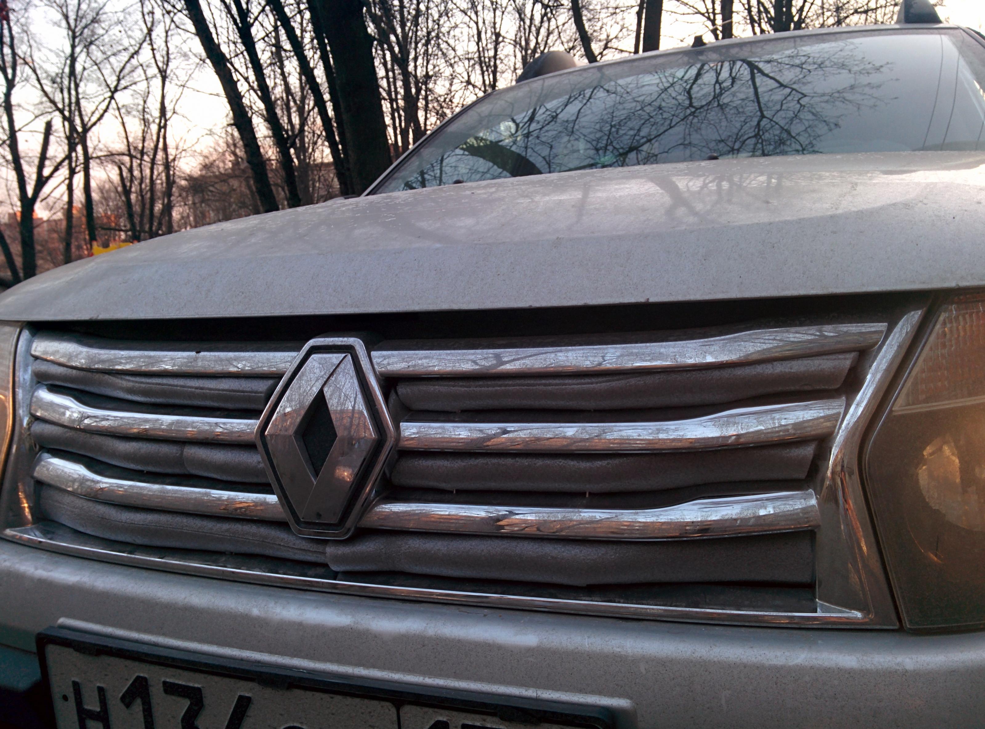

Загодя заправился киришской соляркой, густеющей при -35. Проблем с заводом двигателя нет.
Позавчера утеплил мордочку трубной теплоизоляцией. Сразу стал быстрее прогреваться.

Сообщение от ilion
Сегодня в СПб -8.
Хотя в утренней глобальной пробке, возникшей по случаю мороза, при работе на ХХ все равно температура долго держалась на уровне 60 градусов.
вот спасибо,а я ломаю голову как снять решетку утеплится

Сообщение от ilion
Сегодня в СПб -8.
подскажите, а низ стоит при этом закрывать или нет? И не приведет ли к каким печальным последствиям?

Сообщение от Новичок_
Вообще ниче не стоит закрывать (ИМХО), если не на северах живешь.

Сообщение от Sanja84
Стоит. У меня одеяло и полностью закрытая морда доводилось так ездить даже в плюсовую погоду всё ок. Вентилятор включился только один раз в плюс 3 (вроде бы) и то на затяжнике.
не стал ставить одеяло, чтобы не промерзали трубки стеклоомывателя. А всю прошлую зиму и весну катался с заткнутым радиатором - и никакого перегрева даже при +10 - +15.

ilion, а нижняя решетка у вас закрыта?

закрыл верхнию решетку,как было показано выше на фото,утеплителем труб,правда понадобились разного диаметка так как отверстия разные,низ ничем не стал закрывать,двигатель в -30 норм работает и даже приходится в положение 3 ставить внутренний обогрев,думал закрыть нижнюю решетку,ломал голову чем потом плюнул и оставил как есть

Сообщение от Snajper
http://www.dusterclubs.ru/vb/showpos...1&postcount=73 - рекомендую, седьмой сезон!- однако, время бежит  ...

все-таки я бы не стал закрывать низ. Инеркулер должен обдуваться потоком.
в суровую зиму (в Сургуте, Вологде) такой щиток целесообразен.
А в условиях переменчивости ленинградской погоды можно при оттепели получить по сути отключенный интеркулер.
А вообще-то щиток внизу выполняет дополнительную защитную функцию от соли и грязи, летящих с дороги. И при движении по КАД, где химической дрянью поливают дорогу в автоматическом режиме, щиток, наверное, немного удлинит срок службы радиаторов. но все же затыкать низ на дизеле не стоит.

спасибо, думаю заткну только верх трубами - пусть интеркулер дышит

Сообщение от ilion
Вчера-сегодня катался за город, в театр. За бортом около -6. Морда заткнута. На дорогах сравнительно проезжаемо.
Решил последить за динамикой температуры антифриза и воздуха на впуске.
Воздух на впуске стабильно 0-небольшой минус. Т.е. поступает из нижней решетки.
антифриз разогревается до 80 только при длительном (около 1-2 км) движения при оборотах не менее 2300. а так - 71, а то и 65 градусов. На светофоре остывает на 2-3 градуса, в пробке до 61-62.
И все это всего лишь при ерундовом морозе за бортом.
Плюнул и купил автоодеяло, накрыл двигатель. Не скажу что сильно стало жарко, но температура впуска стала гарантированно плюсовой (от 2 до 8). Антифриз подогрелся градусов на 5-7. При движении в нормальном городском трафике подогрелся до 80, но не больше.
В общем я задумался о затыкании нижнего поддувала.
Да, еще наблюдение - когда двигатель остывает ниже ~70, обороты ХХ поднимаются до 900. Когда подогревается - падают до 800. Либо ТЭНы сподвигают его на это, либо понимание, что так и замерзнуть недолго. Больше ведь ничего не меняется.
Еще одно наблюдение (возможно известное всем, кроме меня). Обогрев заднего стекла отключается примерно через 15 минут. Подсказал владелец нового Дастера, который боролся с запотеванием заднего стекла - обнаружил, что стекло через 15 мин снова начинает запотевать и нужно снова включать обгрев.
