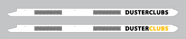

Сообщение от scorp1968
А если расширители стоят, как регулировать?
Пока не знаю. В теории возможна "регулировка" за счет деформации резиновых заглушек. И зазор можно будет подобрать, чтобы "и вашим, и нашим". Но пока в теории. Форму заглушек сделали, но ее еще предстоит точить. Первую партию будем "глушить" металлом.
Сообщение от niki.73
пока результат превзошёл ожидания, клоном метека не выглядит! на вид самобытное изделие получилось.
а не понял, буквы лазером, вырезаны?, на фотке не понятно там подложка есть или они сквозные? подложка нужна.
Да. Все вырезано лазером. Правда, немного неудачная текстура алюминия. Но на эксперимент зато не жалко. В боевом изделии будет декоративная нержавеющая сталь. Подложек как бы даже две: первая - металлический лист с загнутыми кронштейнами крепления, вторая (декоративная) - резиновая подложка с буквами и уплотнителем. А сверху как раз алюминий и положен.
Предполагается, что этот сандвич будет приходить уже в собранном виде.
Сообщение от СержАнт_78
mbl, а где протектор?
СержАнт_78, тот случай, когда хорошо смотрится на экране компьютера. Когда вырезали, получилось у..ще. Решил разобраться пока с буквами (тоже не все так просто), а протектор оставлю на перспективу.
Чтобы всем было понятно о чем речь... В начале был такой вариант:
Пришлось его немного упростить.
СержАнт_78, но, что тебе обещал - сделаю))) А след протектора колеса могу в немного измененном виде оставить)))
Сообщение от avmar
Можно и озвучить. Как раз сейчас все чертежи и модели корректируем. Сразу все и поправим)))
