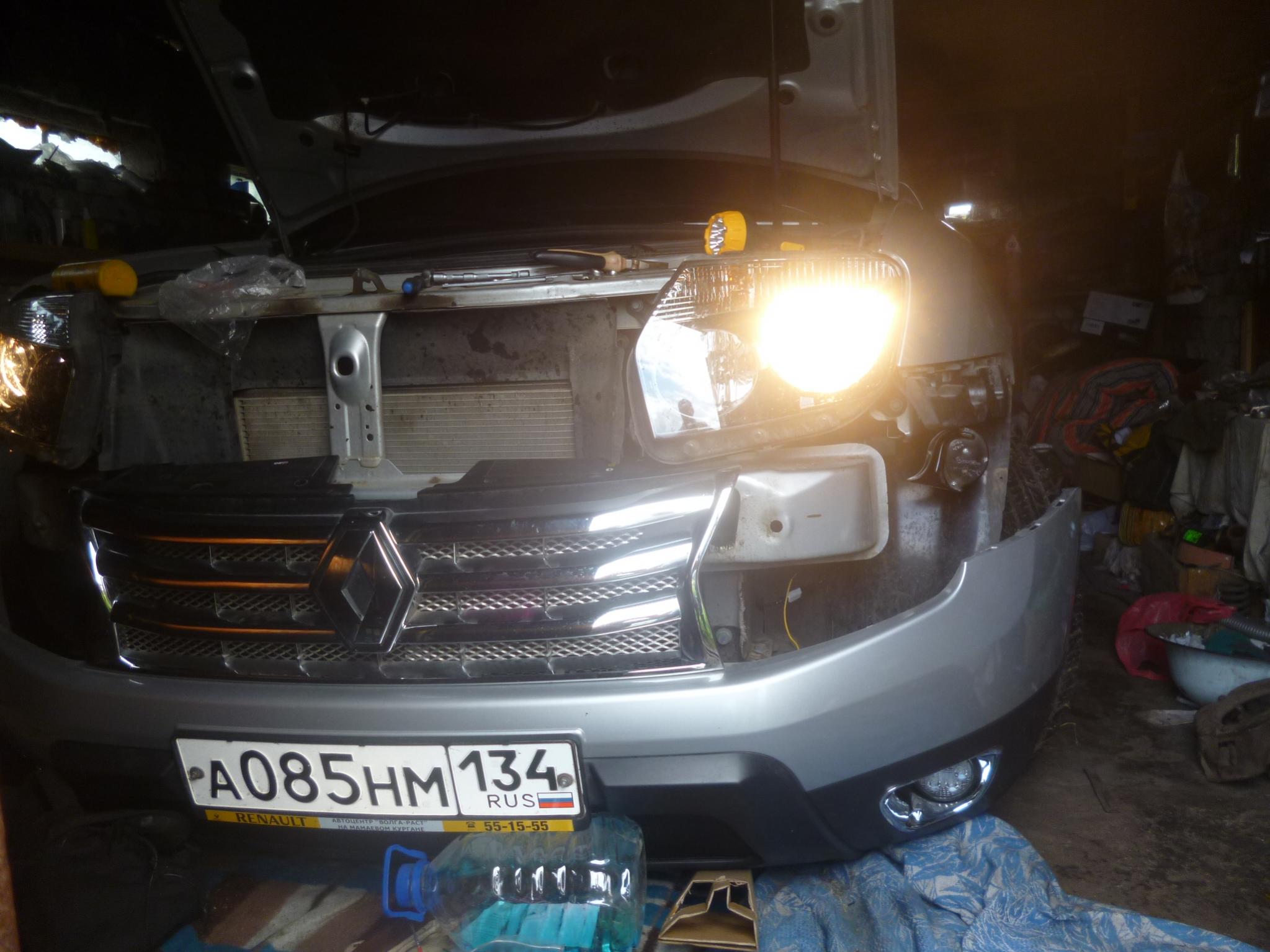

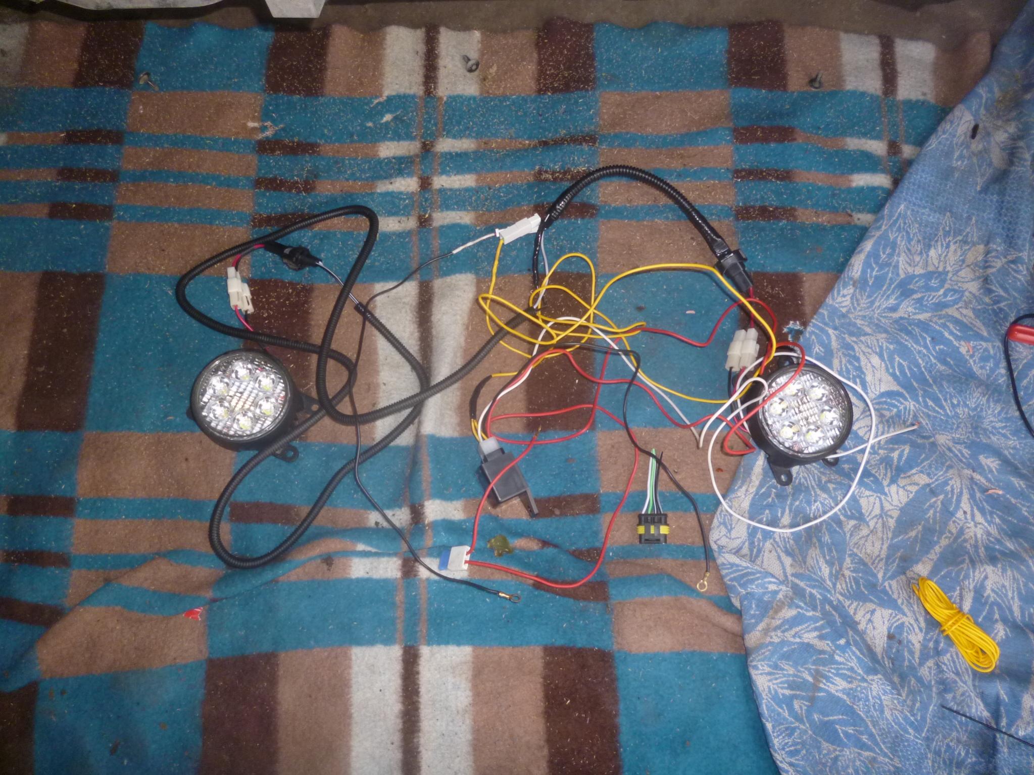

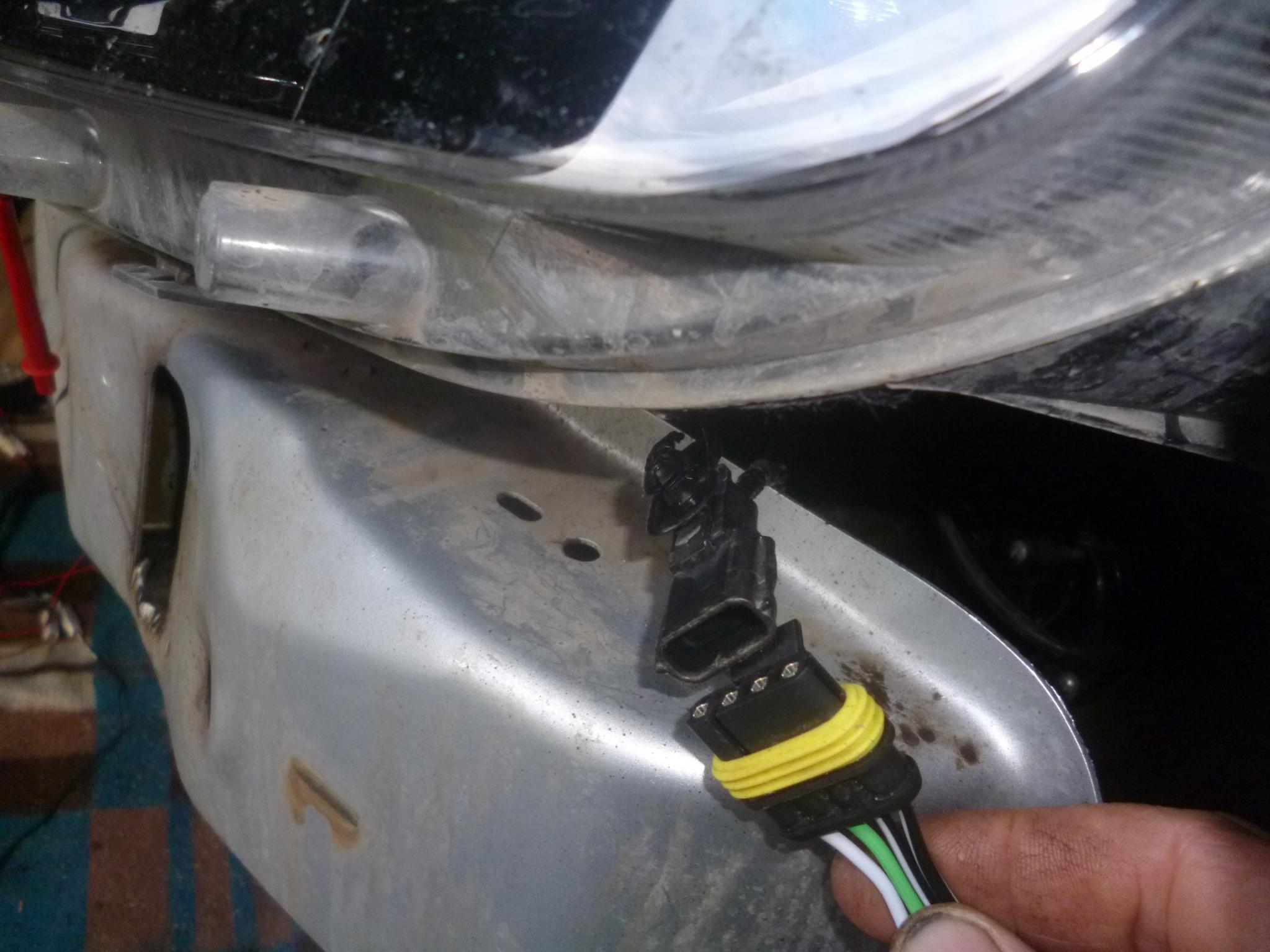

Вот, фишку пока отрезал за ненадобностью, проводку упростил, 2 плюса объединил, минусы тоже...

Это понятно.... куда плюсом от ПТФ тыкать, там два черных проводка в разъем -который на крыле подходят, и два зеленых, вот в черный тыкнул, он и отгорел...

Сообщение от Григорий Борисыч Посмотреть сообщение
В разъем на крыле подходят два черных минуса и два зеленых плюса, Вам для появления индикации на приборной панели, достаточно подать плюс от включенных ПТФ на один из зеленых проводов.
Бывали случаи когда в разъеме перепутаны два провода, поэтому советую сначала прозвонить зеленые провода, не замкнут ли один из них на корпус автомобиля.
Удачи!

Сообщение от Alexei 44 Посмотреть сообщение
Удачи!
Спасибо Алексей!!! Кинул на зеленый + есть идикация.... припаяю фишку и буду монтировать....

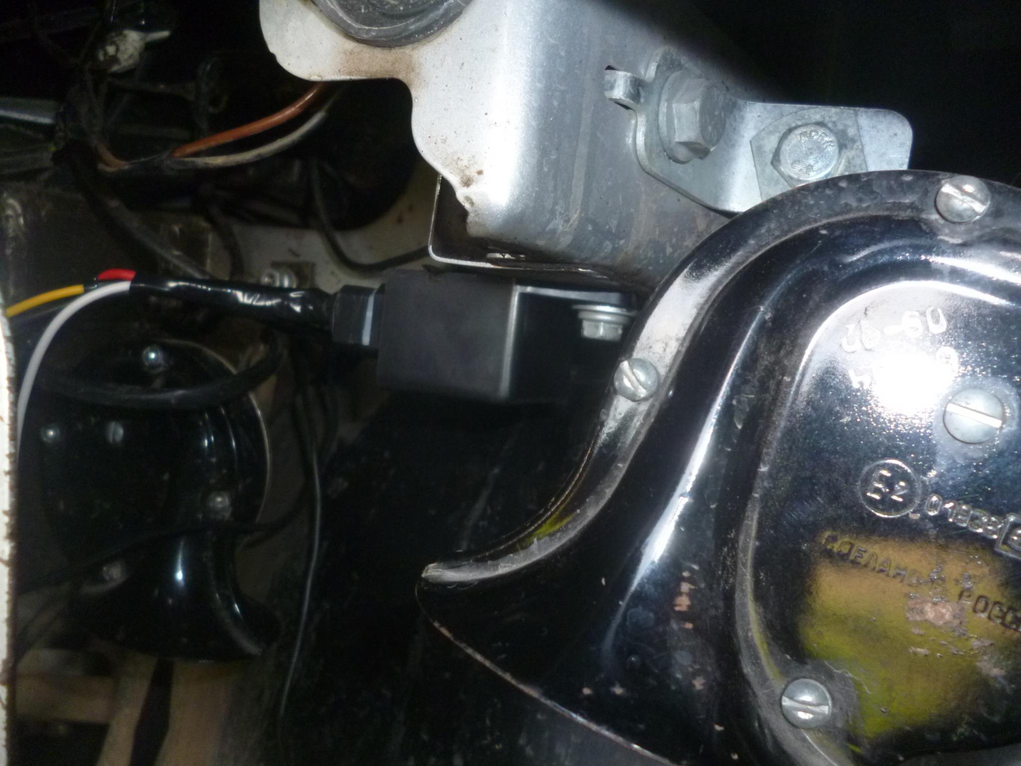

Алексей!!! Как думаете- если релюшку разместить вот так- горизонтально, от тряски не отломится у нее пластмассовое ушко?? Или все-таки нужно вешать ее вертикально???

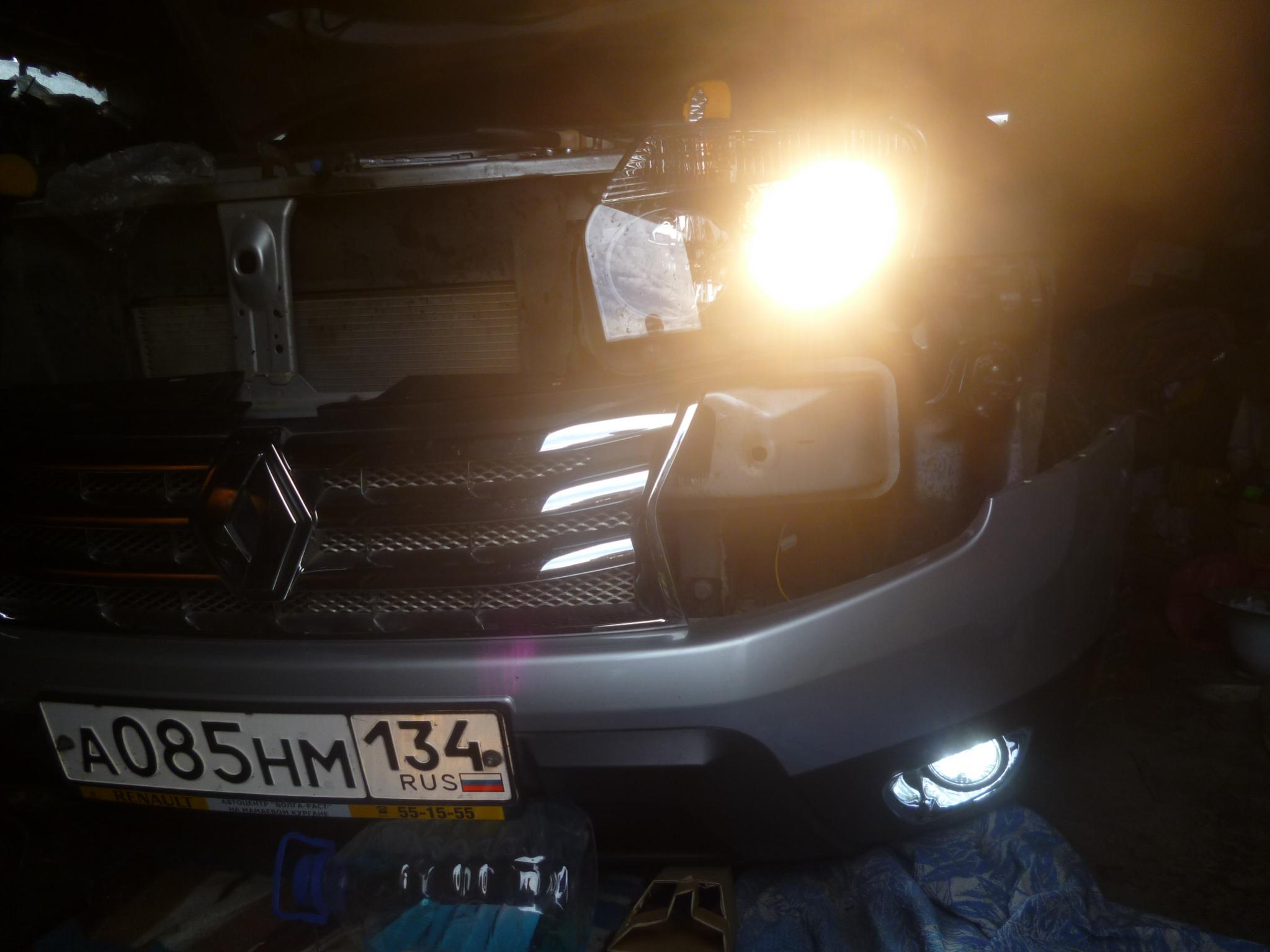

По умолчанию Re: Установка ПТФ в бампер без отверстий под противотуманки
Вот, все получилось лучшим образом
Подсоединился к габаритам, а не к ближнему как написано в инструкции реле. Птф могут работать с габаритом, могут с ближним , и так же все может работать без ПТФ... Индикация на приборке есть...
Получается что : -подрулевой переключатель менять не нужно,
- провода в салон никакие тянуть не нужно, все монтируется под крылом...
Очень доволен, особое спасибо Алексею44 за идею с реле от энергомаша

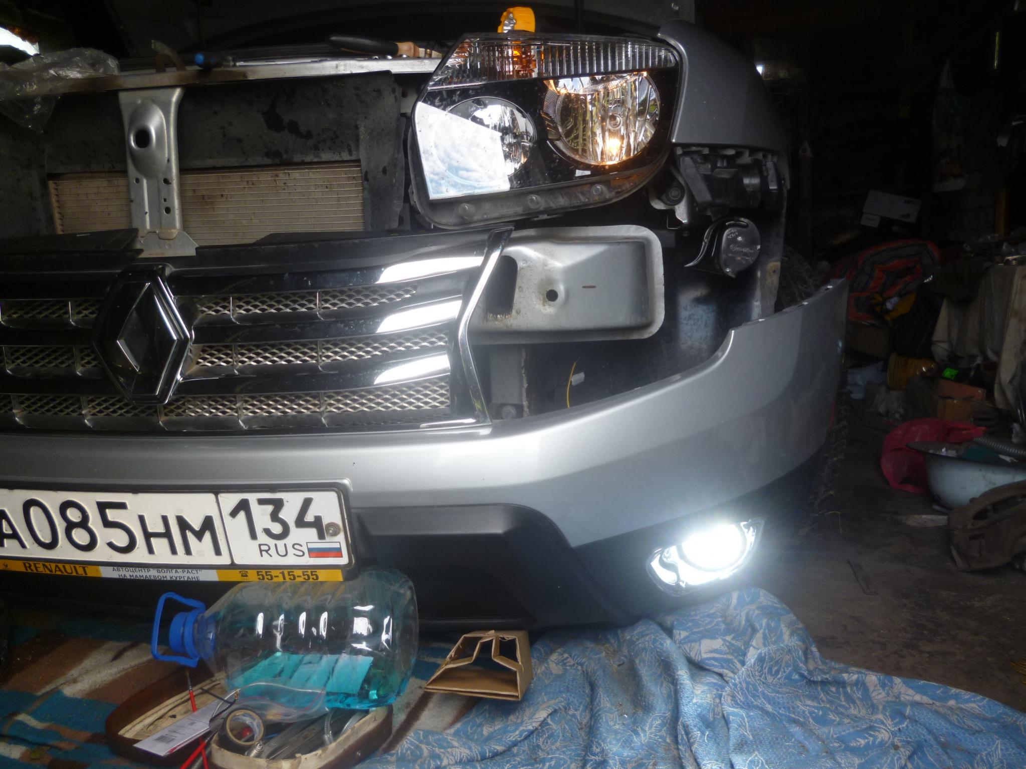

Григорий Борисыч, подскажи пжл как называются птф что на фото

Сообщение от Alexserv Посмотреть сообщение
Обфчные ПТФ с хром накладками.

Alexei 44,
Обфчные ПТФ
Поправочка.
Это изделие китайского производства как ПТФ не работает, его назначение - DRL/ДХО.
Могу судить по 2-х летнему опыту эксплуатации.

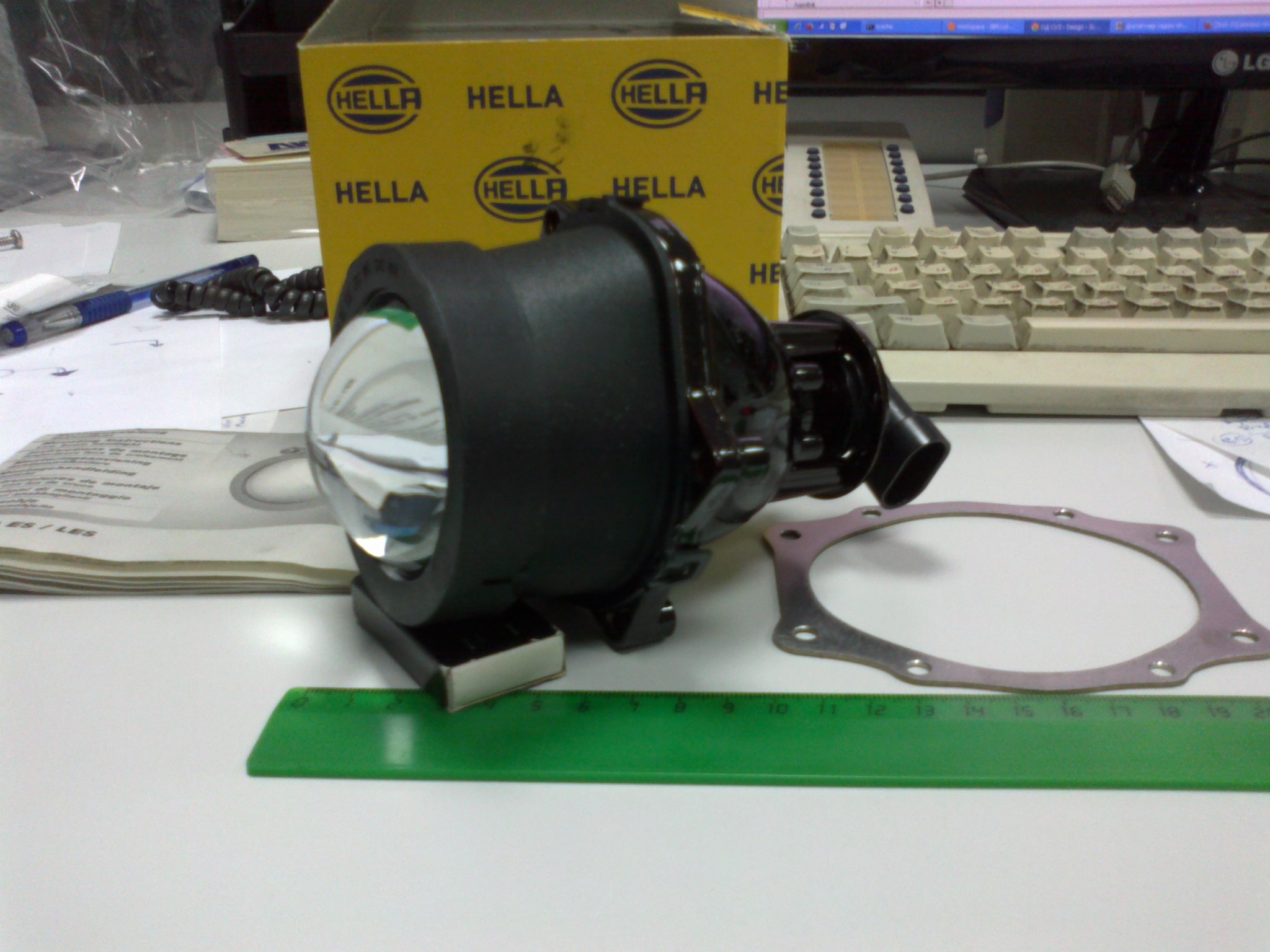

Хорошо Re: Установка ПТФ в бампер без отверстий под противотуманки
Если это Hella Micro DE, то ставить однозначно
Да, это они. У меня на предыдущей машинке были. При несерьёзном виде - удивительно достойный свет.
Но с этими кронштейнами в наши рамки они не лезут!
