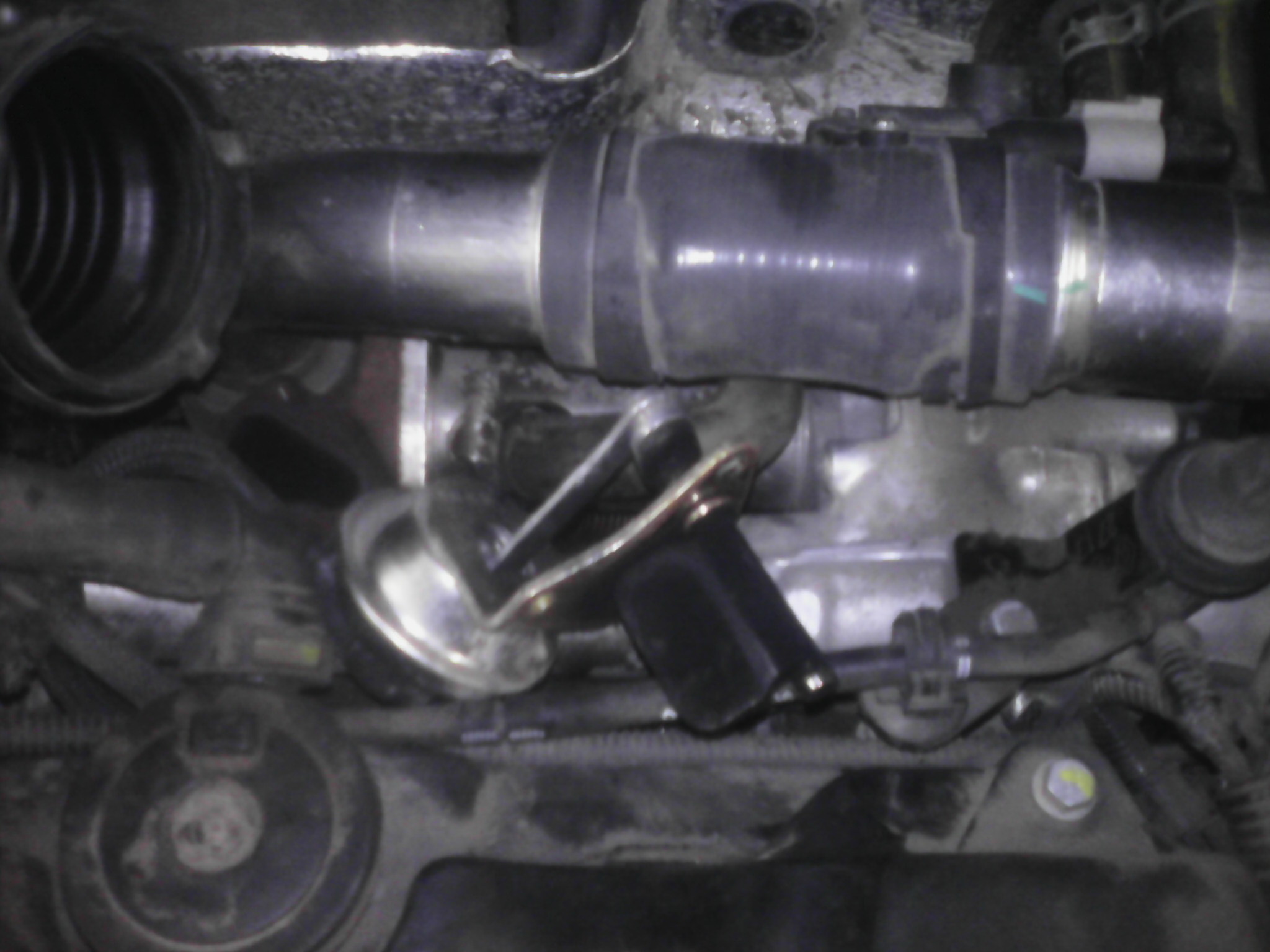

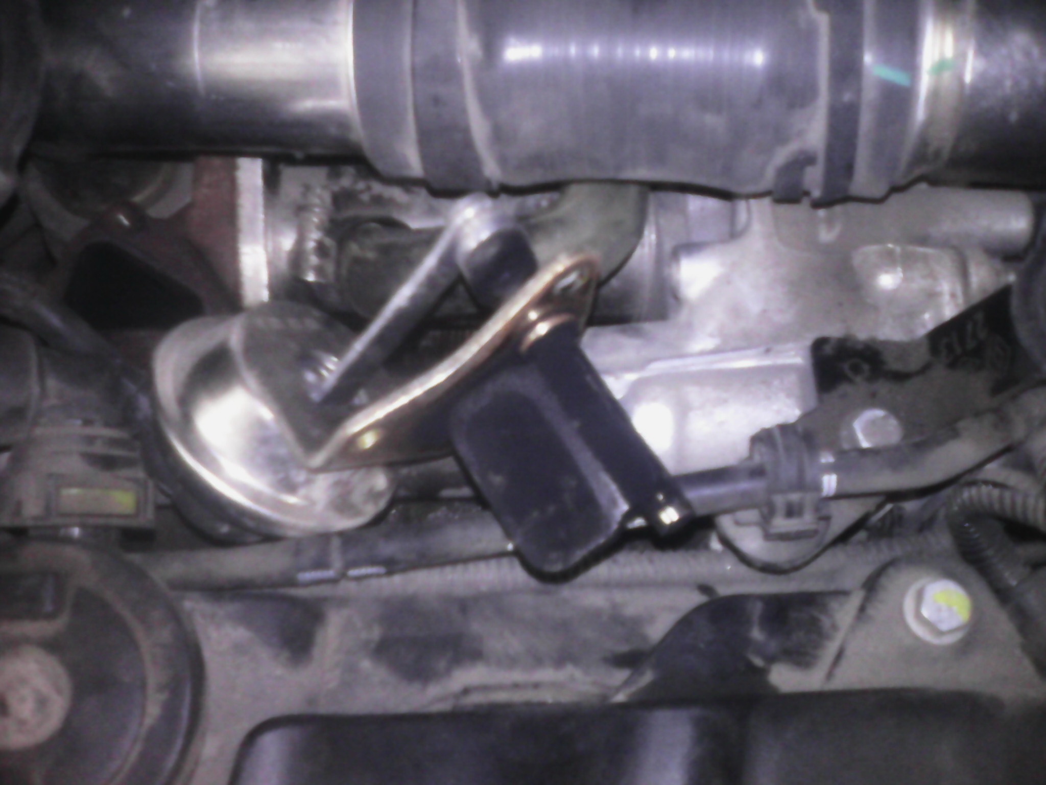

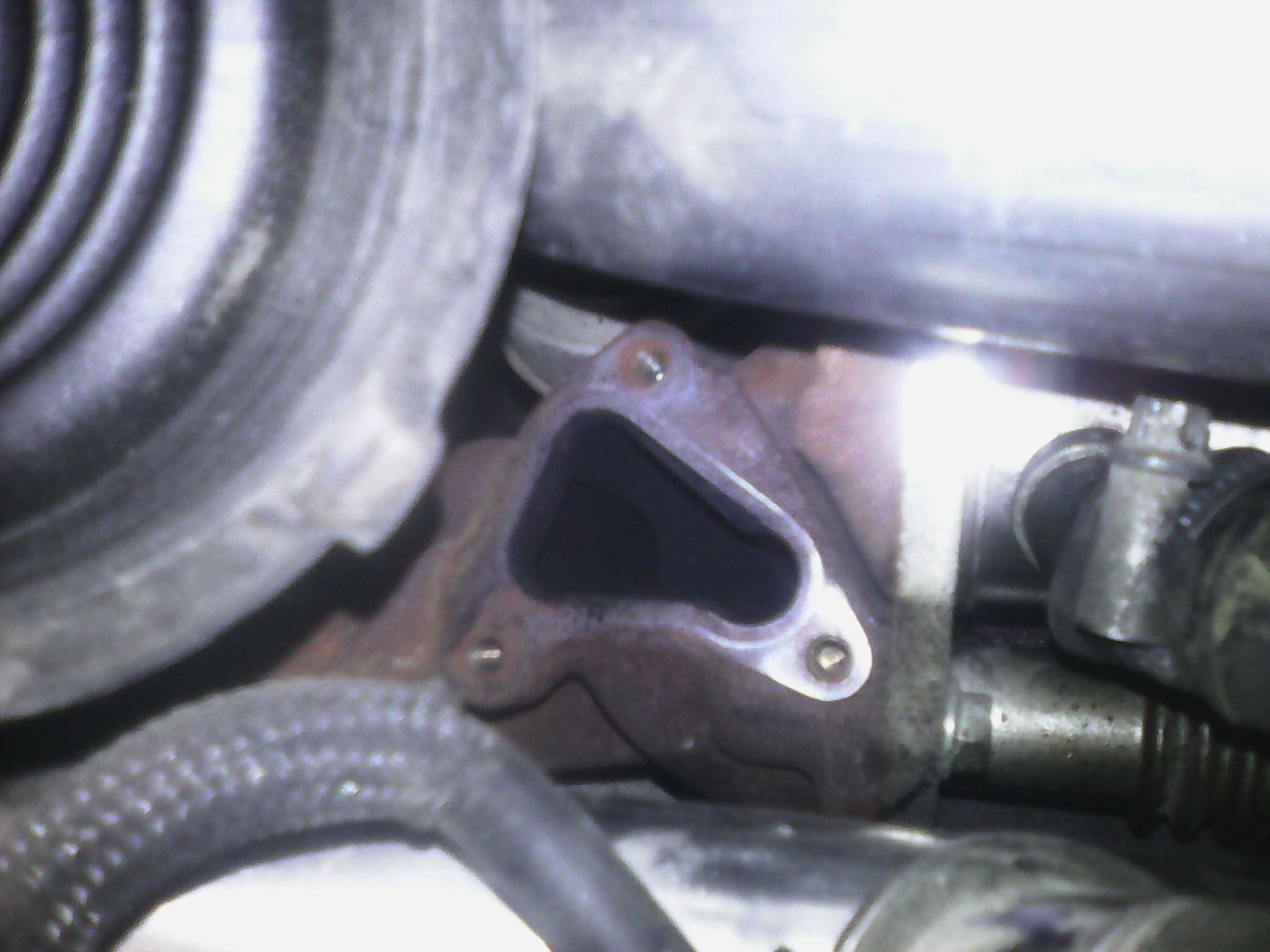

Всем привет. попробовал отключить ЕГР открутил клапан и обнаружил что к нему подходят шланги системы охлаждения, то есть повернуть его не получится не заменив шланги на более длинные. В общем подумал, подумал и не стал, если и буду отключать то только программно, к тому же по моему если перекрыть клапан то не будет циркуляции газов через самовар подогрева тосола.
Зато открутил вакуумник с тягой на выпускном коллекторе, как оказалось это заслонка перекрывающая какие то каналы в выпускной системе. Если есть у кого схема этих всех выпускных систем хотелось бы разобраться что там и для чего.

Вот к стати нашел в нете
http://renault.epcdata.ru/duster/181...0&engno=D01180
сталкер57
Отправить личное сообщение для сталкер57
Найти ещё сообщения от сталкер57
07.12.2015, 21:22
169
Modigar
Регистрация: 21.11.2013
Сообщений: 13,024
3 лет 9 мес. 1 нед. 17 ч. 54 мин. 34 сек.
14989
Был(а): 30 апр 2025 18:41
Адрес: Дубна
Re: Глушим клапан EGR на 1,5dci
сталкер57
Че то прям какая то высшая математика, а не клапан.

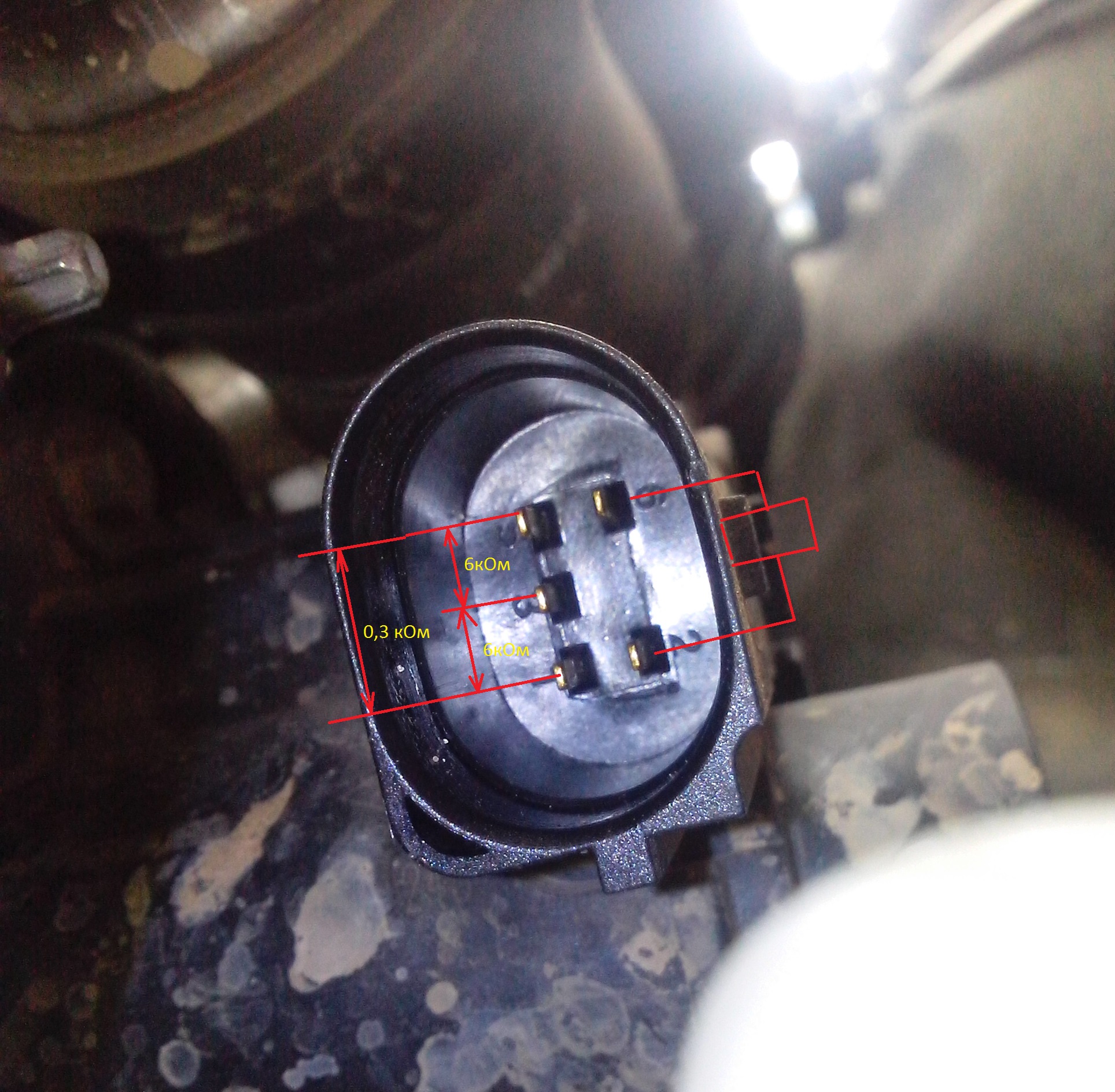

Попробую в ближайшее время смастерить эмулятор для Дастера 90л.с. 2012 г.в., замерил сопротивление между контактами клапана ЕГР, дальше(после покупки очистителя для карбюратора и наличия своб. времени) сниму его и подам напряжение на контакты катушки, останется только замерить повторно сопротивления и дело в шляпе)) У кого есть возможность (по такому же дастеру) выкладывайте свои значения сопротивлений с указанием контактов между которыми был произведен замер.

kostyastar
Какая ваша цель?
Morze701
Отправить личное сообщение для Morze701
Найти ещё сообщения от Morze701
02.04.2016, 16:36
175
kostyastar
Регистрация: 19.03.2016
Сообщений: 18
2 д. 18 ч. 12 мин. 31 сек.
13
Был(а): 04 мая 2022 16:46
Имя: KS
Адрес: Великий Устюг
Автомобиль: Duster Privilege 4x4 dsi
Так написано же: Сделать эмулятор ЕГР... Что конкретно непонятно?
kostyastar
Отправить личное сообщение для kostyastar
Найти ещё сообщения от kostyastar
02.04.2016, 17:01
176
Morze701
Регистрация: 25.10.2014
Сообщений: 2,817
1 г. 8 мес. 2 нед. 6 д. 2 ч. 44 мин. 24 сек.
4679
Был(а): 25 апр 2025 18:11
Автомобиль: Laguna 3 M9R AJ0
kostyastar
Не понятно, что вы с этим будете делать:
DF647
ПРИСУТСТВУЮЩАЯ
ИЛИ ЗАПОМНЕННАЯ
НЕИСПРАВНОСТЬ
РЕГУЛИРОВАНИЕ ПОЛОЖЕНИЯ КЛАПАНА РЕЦИРКУЛЯЦИИ ОГ
5.DEF: Заклинивание клапана.
6.DEF: Заклинивание клапана.
УКАЗАНИЯ
Условия применения для запомненной неисправности:
Неисправность определяется как присутствующая при работе двигателя на
холостом ходу (6.DEF).
Неисправность определяется как присутствующая после работы двигателя с

А для чего эмулятор собственно и делается? Чтобы ошибок не было, и эбу думал, что он работает...
kostyastar
02.04.2016, 17:12
178
Morze701
Сообщений: 2,817
4679
kostyastar
Что, по-вашему, ЭБУ решит, если клапан не двигается?
Morze701
02.04.2016, 17:17
179
kostyastar
Сообщений: 18
13
Имя: KS
Если на пальцах объяснить разъем от ЕГР отключается и в него(который уходит к эбу) вставляется этот самодельный эмулятор, состоящий из релюшки, нескольких подобранных резисторов и максимум пары диодов, клапан остается закрыт, эбу подает питание на плату типа открывая его и релюшка перекидывает сопротивления с одних контактов на другие....
kostyastar
02.04.2016, 17:26
180
Morze701
Сообщений: 2,817
4679
kostyastar
Если на пальцах объяснить...
На "пальцах" суть понятна.
ИМХО, считаю, что ЭБУ отловит косяк положения клапана.
1. Как сможете обеспечить несколько промежуточных положений?
2. В момент перекидывания контактов реле будет возникать обрыв цепи. Не уверен, но думаю, что ЭБУ определит дребезг.
