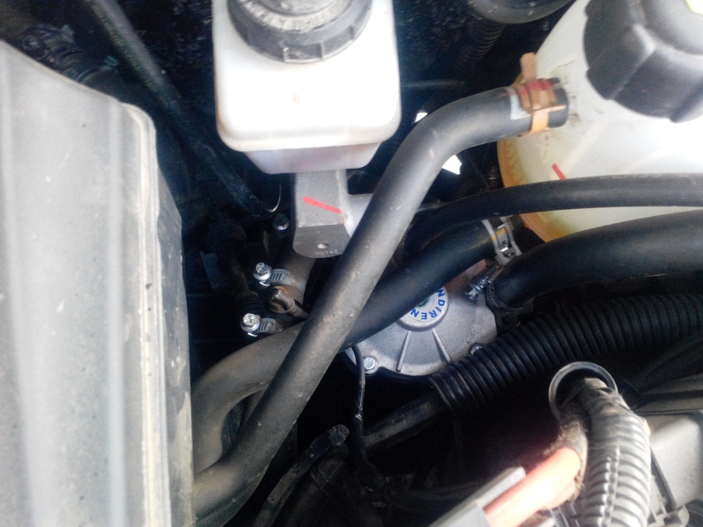

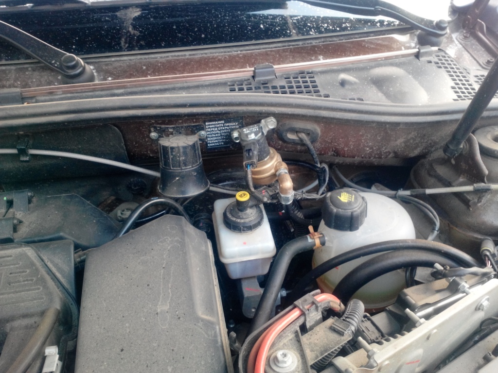

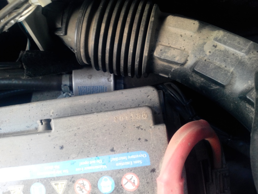

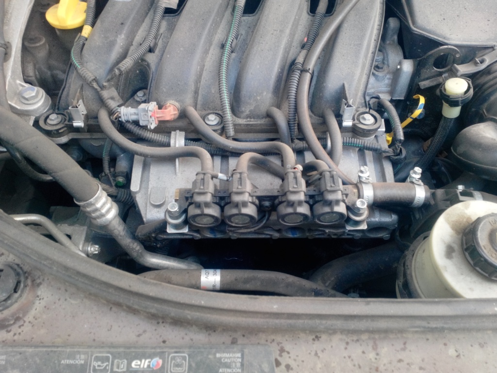

Вот пожалуйста. За установку отдал 21100, 600 рублей переплатил за пластиковые газотрубки взамен медных.

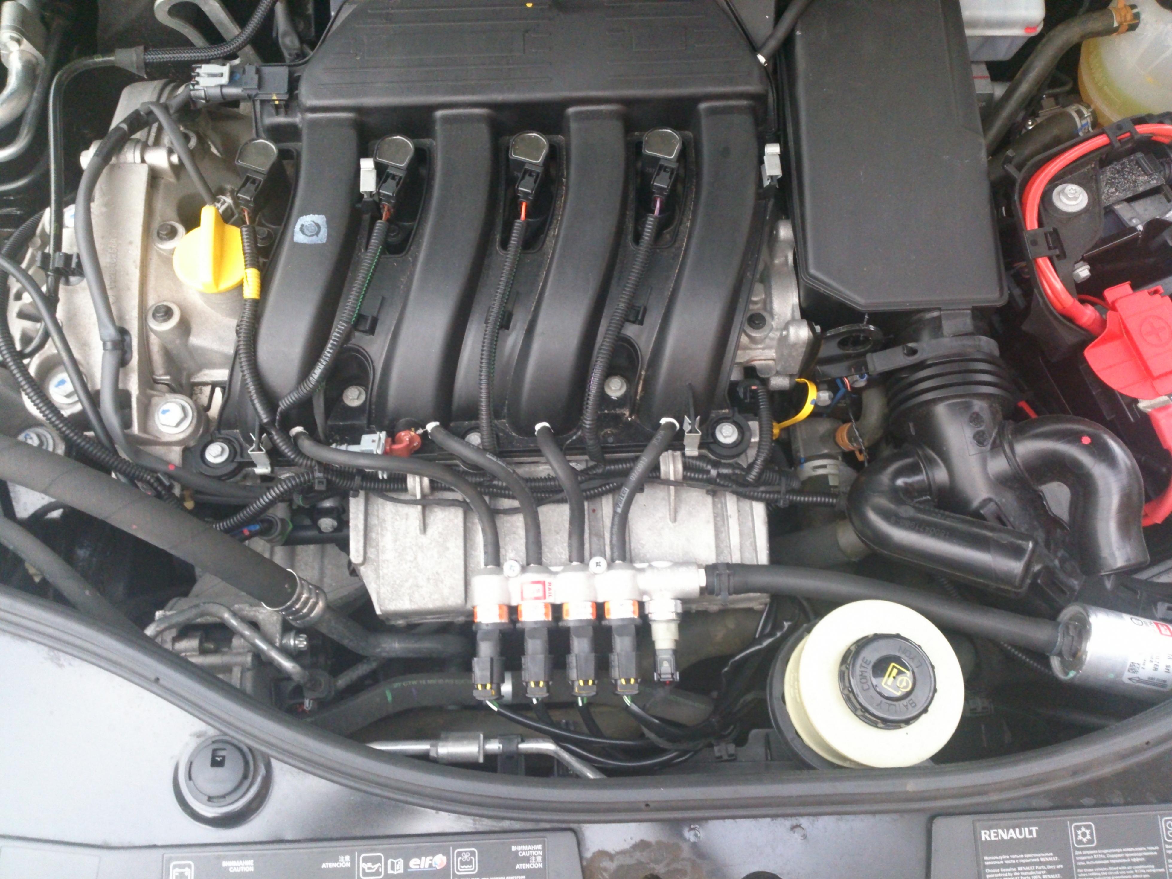

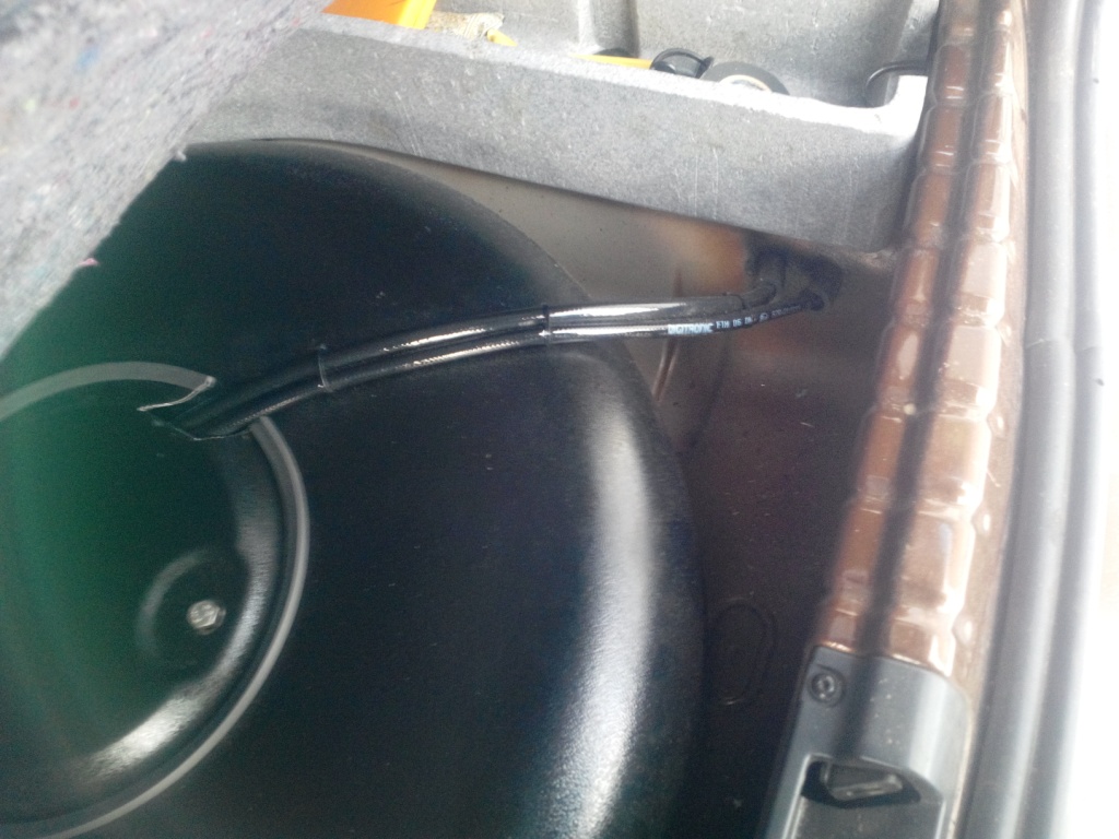

Вот еще.

Установщик - из разряда" мы лёгких путей не ищем".
Для чего, так мутить с очерёдностью форсунок?

По умолчанию Re: Бензин плюс газ
Я не специалист по газу-так что не знаю, но могу предположить что-бы размеры трубок были одинаковыми.

Сообщение от ВладимирН Посмотреть сообщение
Жесть!
У вас не правильно выведены газовые трубки из баллона !!!!!
В таком виде , любая утечка из мультиклапана и газ пойдет в салон.
Трубки выводятся в центре тора , под баллон в низ , а вам даже крышку выпилили , которая должна быть герметична!

Да я знаю что здесь они накосячили

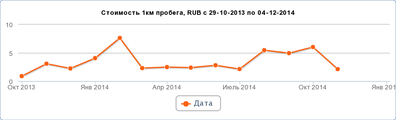

Сообщение от SevenSkyi Посмотреть сообщение
Андрей а как вы считаете стоимость 1 км ? 9-17 руб по моему это очень много даже для бензинового двигателя, или вы сюда включаете другие расходы на авто (масло,фитра, страховка, ТО, стоимость ГБО)?
ДА, это много.
Вот мой расклад с допами 6,18 р/км и чисто топливо 3,40 р/км.
