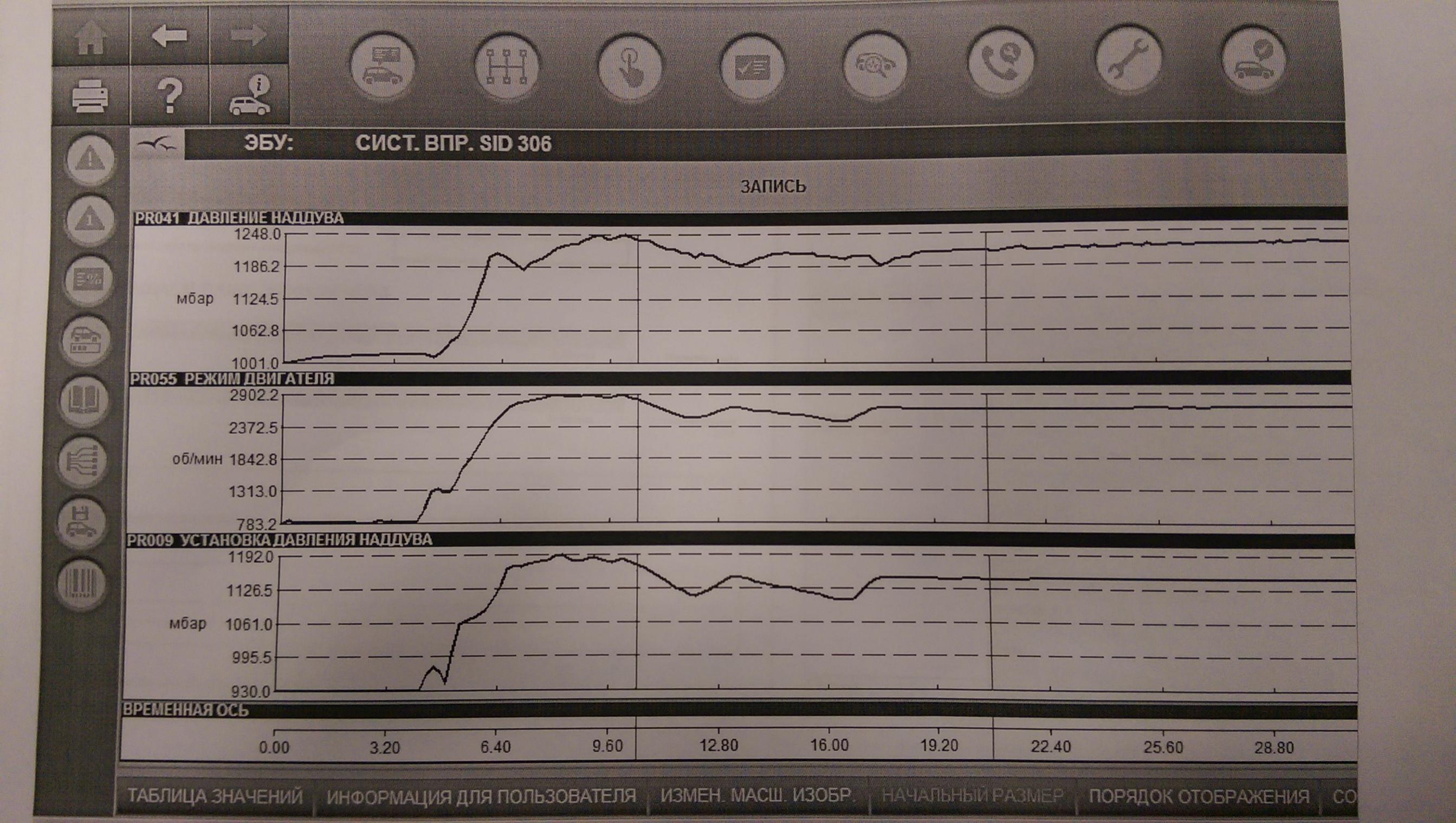

А график давления наддува от оборотов Торк может построить? Если да, то сравнить его с исправным Дастером ....
Изменяемую геометрию турбины ещё бы увидеть на графиках. В ютьюбе видел - залипает эта система от нагара или перегрева.

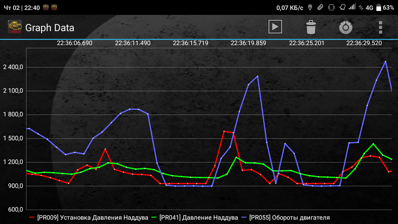

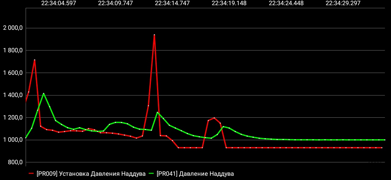

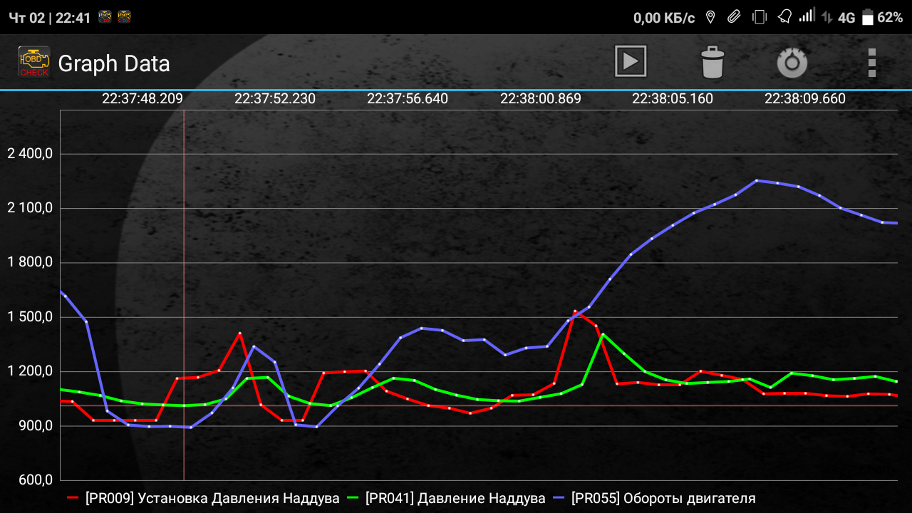

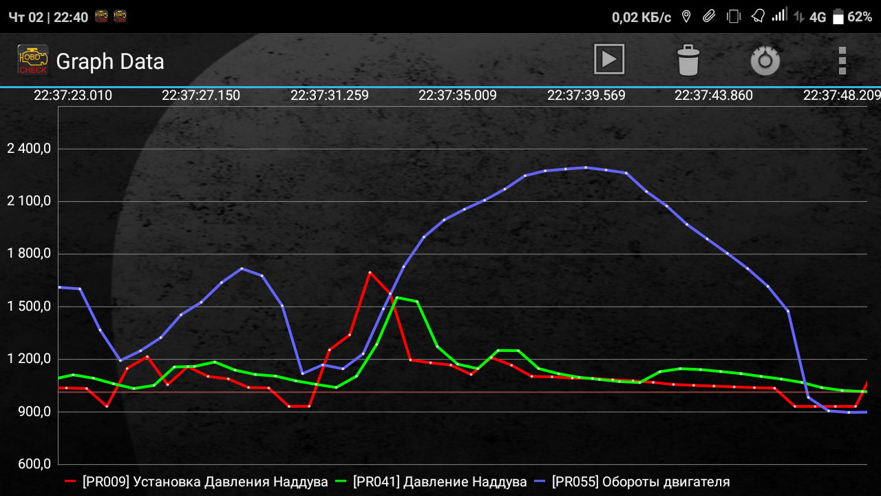

Итак, забрал таки свою ELM-ку, результаты во вложении.
Прошу прощения за короткие циклы, на трассу выезжать далеко, а возле дома лежачих куча.
