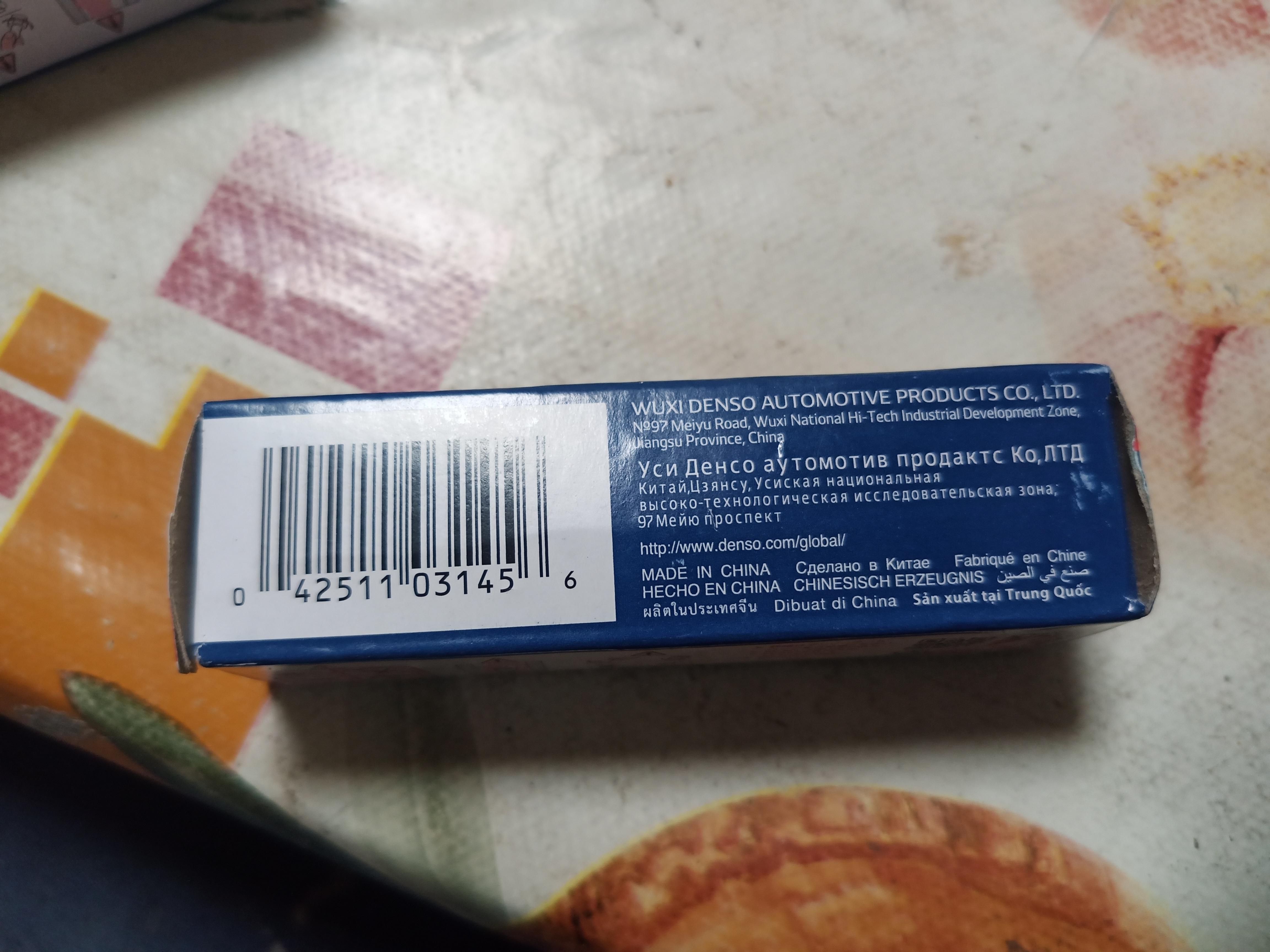

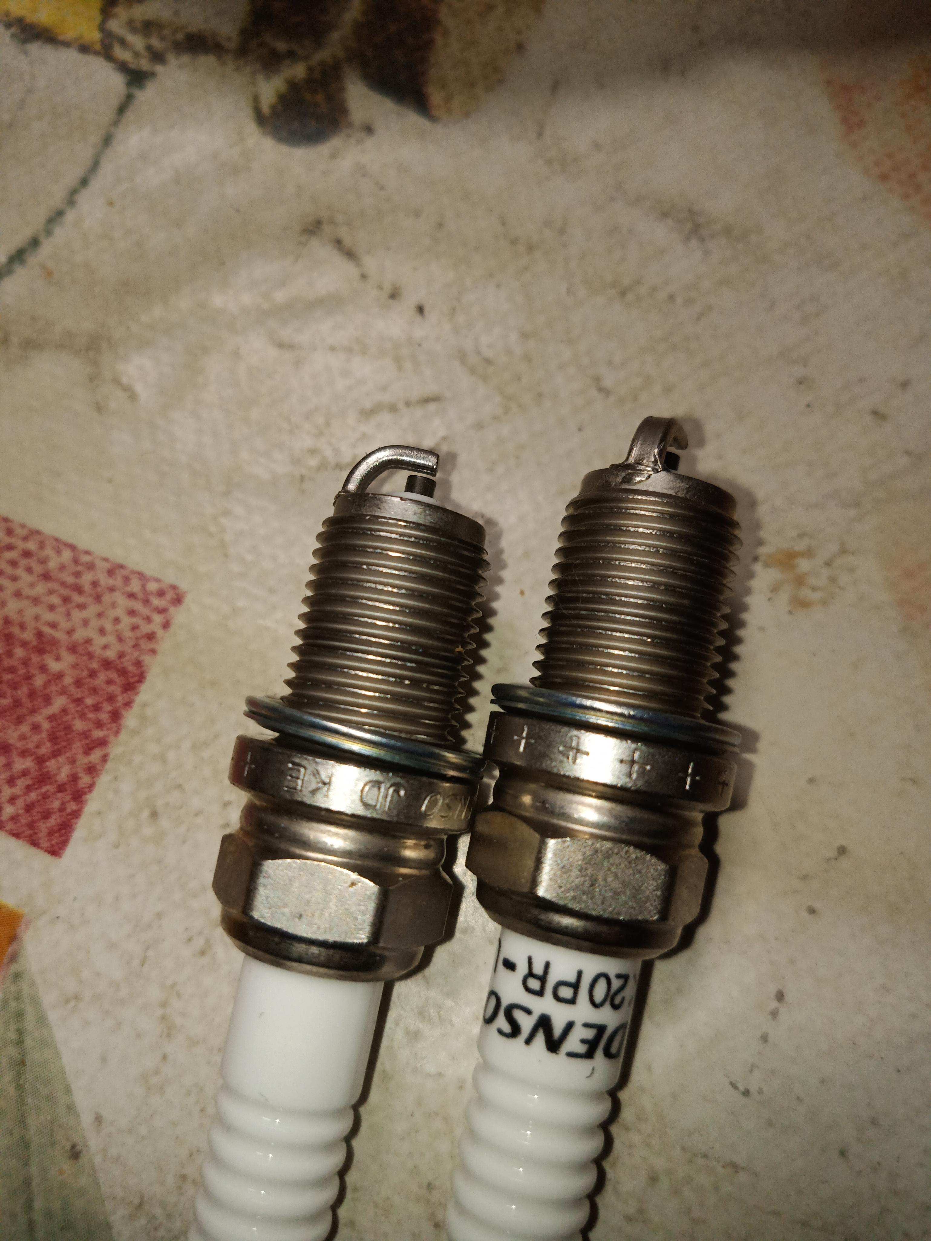

Индонезия, или Китай? Мне приходили из поднебесной такие свечи, заказывал от дистрибьютера, так у них резьба не катанная, а остро-рваная, как будто её плашкой нарезали.
Посмотрел свечи(но ещё не ставил их). Сделаны в Китае, резьба обычная. Я их в мае за 259р.за штуку покупал в автодоке, у дистрибьютора. Но сейчас на них ценник не очень гуманный

Если есть другая новая свеча под рукой, то можно сравнить. У этих свечей из поднебесной и металл отличается, отсвечивает желтизной. Что-то мне расхотелось такие свечи вкручивать в свой двигл.

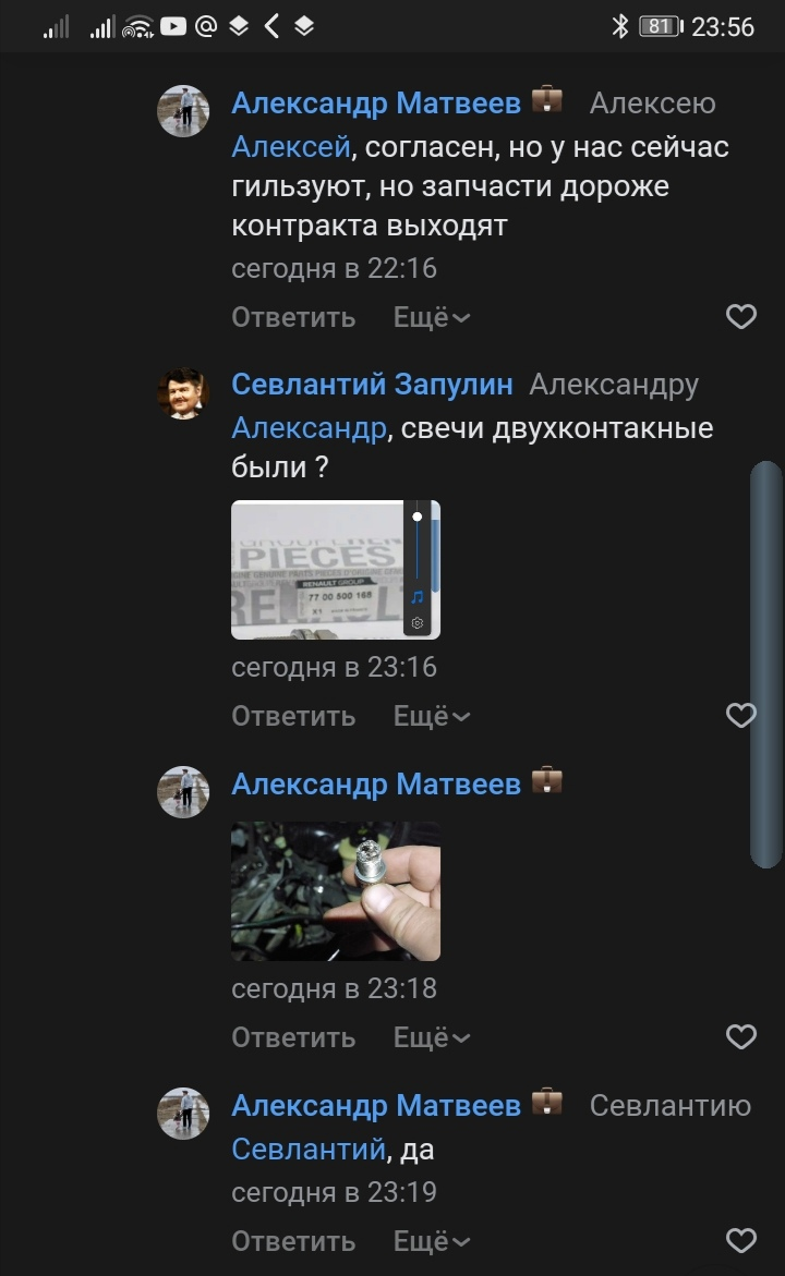

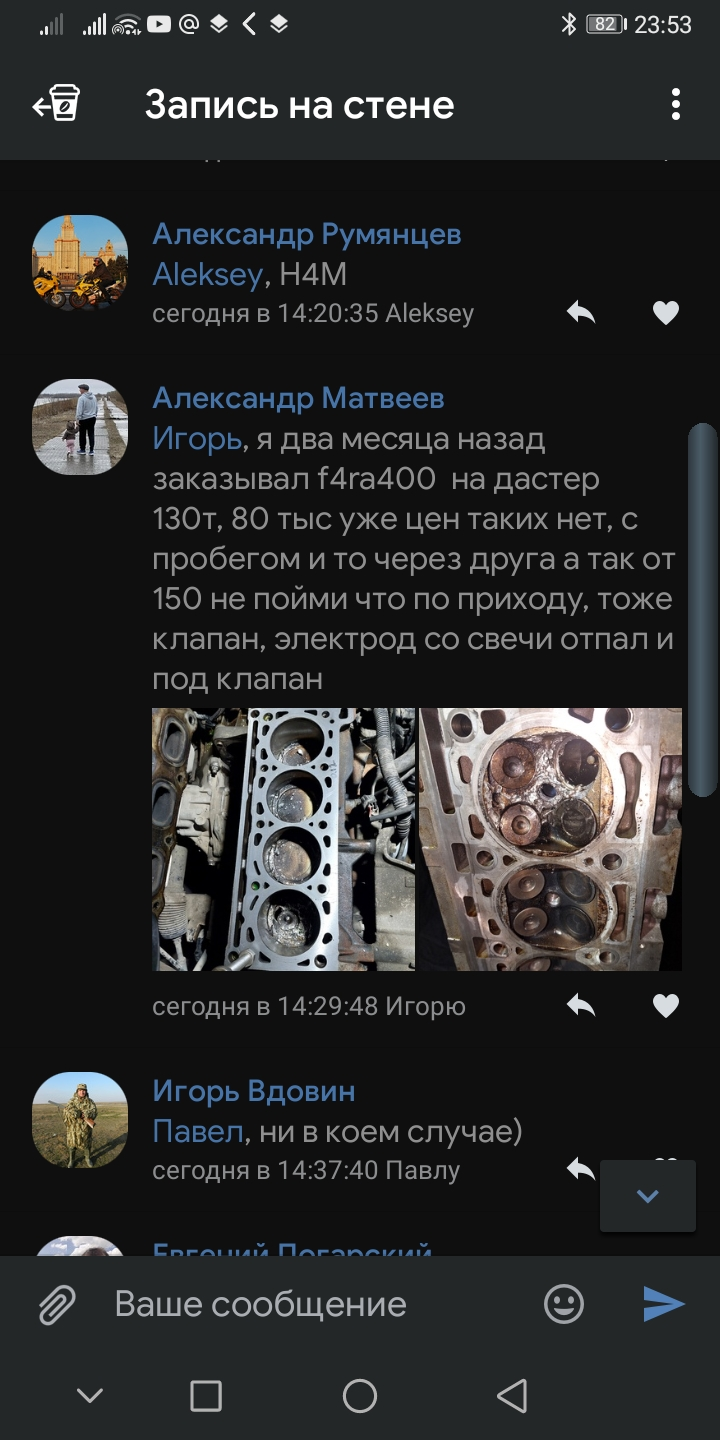

Из группы вк (не моё). Очередной случай приключений от двухэлектродной подделки.

скупой платит дважды......

А мне кажется честный китаец. Подделку они прячут за другой страной. Резьба правда без канавки, но я не помню, какая у меня. Отправить фото в голову Денсо или какое нибудь представительство, если в РФ они закрылись. А двухэлектродные это лотерея. АН-2 летает и нечего, если сделаны прямыми руками.

А двухэлектродные это лотерея. .
Стояли реношные 2х электродные,но недолго- 10 тыщ км. примерно. От греха подальше снял и воткнул обычные...а так замечаний к ним не было

Помню тут на форуме тоже был случай,с 2х электродными свечами от Мотрио.Тоже вылетал центральный электрод.Правда там водитель шустро катал дастера)
Что касается денсо с китайского завода, у меня стоят сейчас и в запасе пачка, плохого не скажу.На мотоцикл заказывал свечу денсо в емекс, тоже пришла китайского производства, но я допустил ошибку с калильным числом и пришлось заказать другую свечу, приехала денсо сделанная в Японии, сравнивал на вид свечи, одинаковые,ну кроме маркировки.Там вроде в Китае фирменный новейший завод денсо,если резьбы и другие косяки, то это подделки скорее всего.

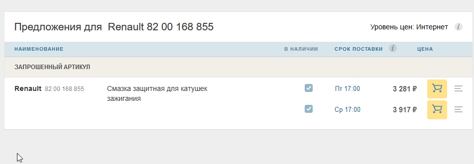

Это реклама чудо мазюки за много денег?
Я хочу при следующей замене свечей их графитом натереть. Правда никогда они у меня не прикипали, но не зря же я его на работе в баночку набрал
А если кто-нибудь посоветует дешевую смазку для катушек, то я буду ему очень признателен.

Она и в пакетике- 6г. есть.

Спасибо. С зарплаты надо побороть жабу, в автодоке эта смазка около 700р. Как раз перед зимой буду свечи менять, обновлю смазку.

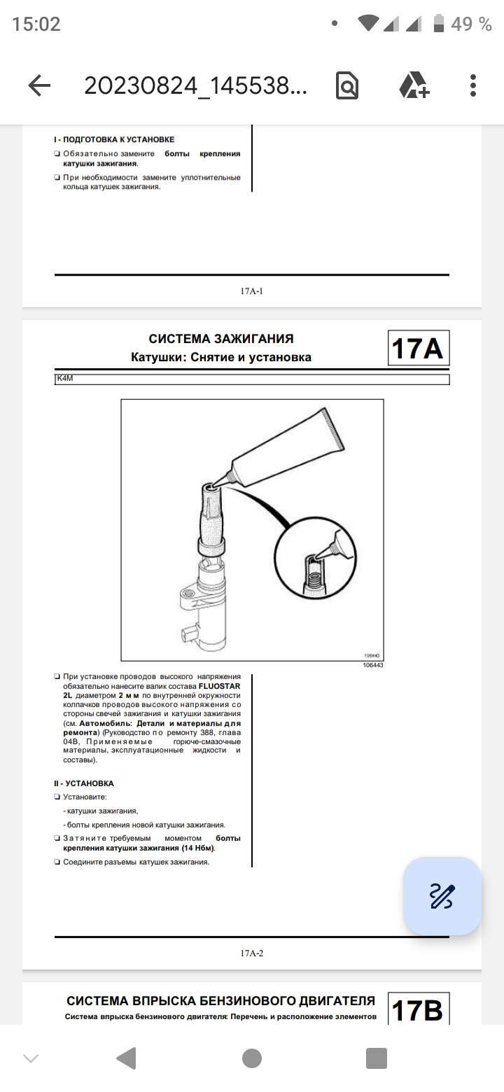

Катушки тоже силиконовой мажутся. Но там, как я понял, важен загуститель, чтоб смазка не вытекала.
Кому интересно, вот скрин из инструкции

Там оченно интересная строчка есть, - заменить (!) болты (треугольные саморезы) крепления катушек свечей, пока не поздно рекомендую всем это сделать, а я уже на шпильки перешёл, ибо на 4 катушке резьба кончилась (в ножке клапана прорезь болгаркой сделал, теперь повернул его как раньше и вытащил катушку свечи). Знакомому, купившему б/у Дастера сразу посоветовал заменить болты М6 на полноценные из нержавейки той же длинны.
P.S. мажьте юбку катушки этой же смазкой, вода не будет проникать в колодец, а ещё крышку от Мегана желательно поставить.
