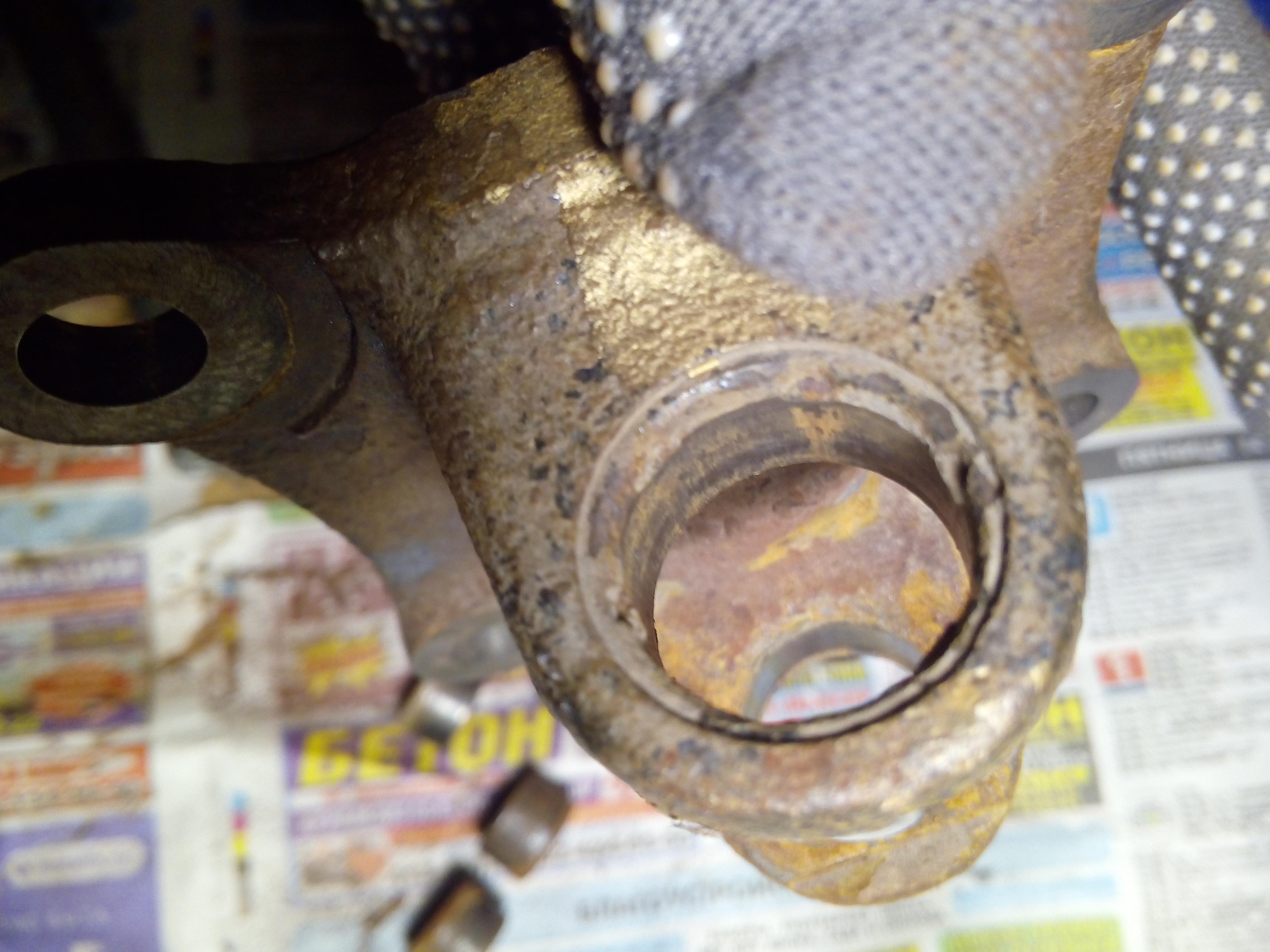

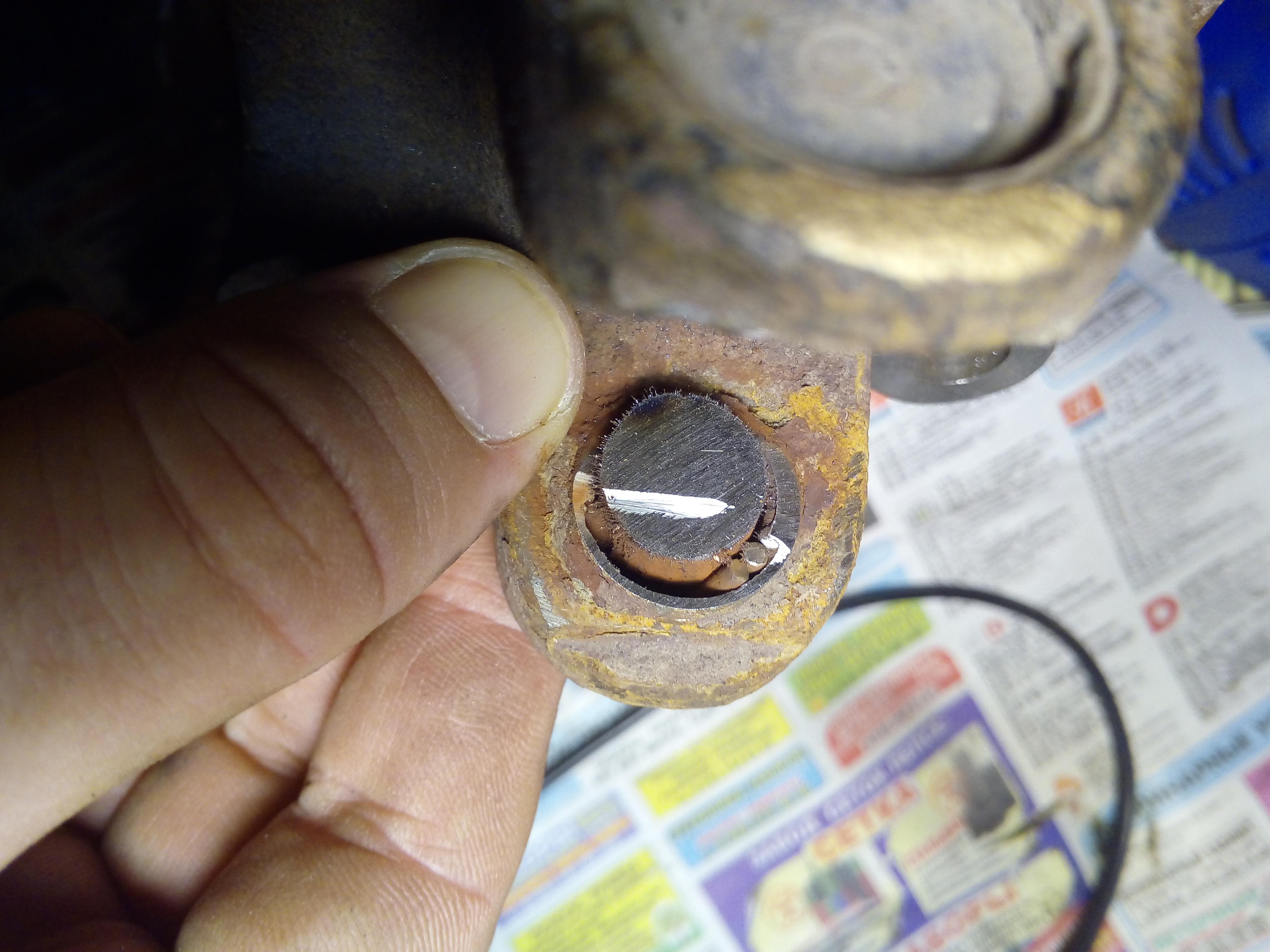

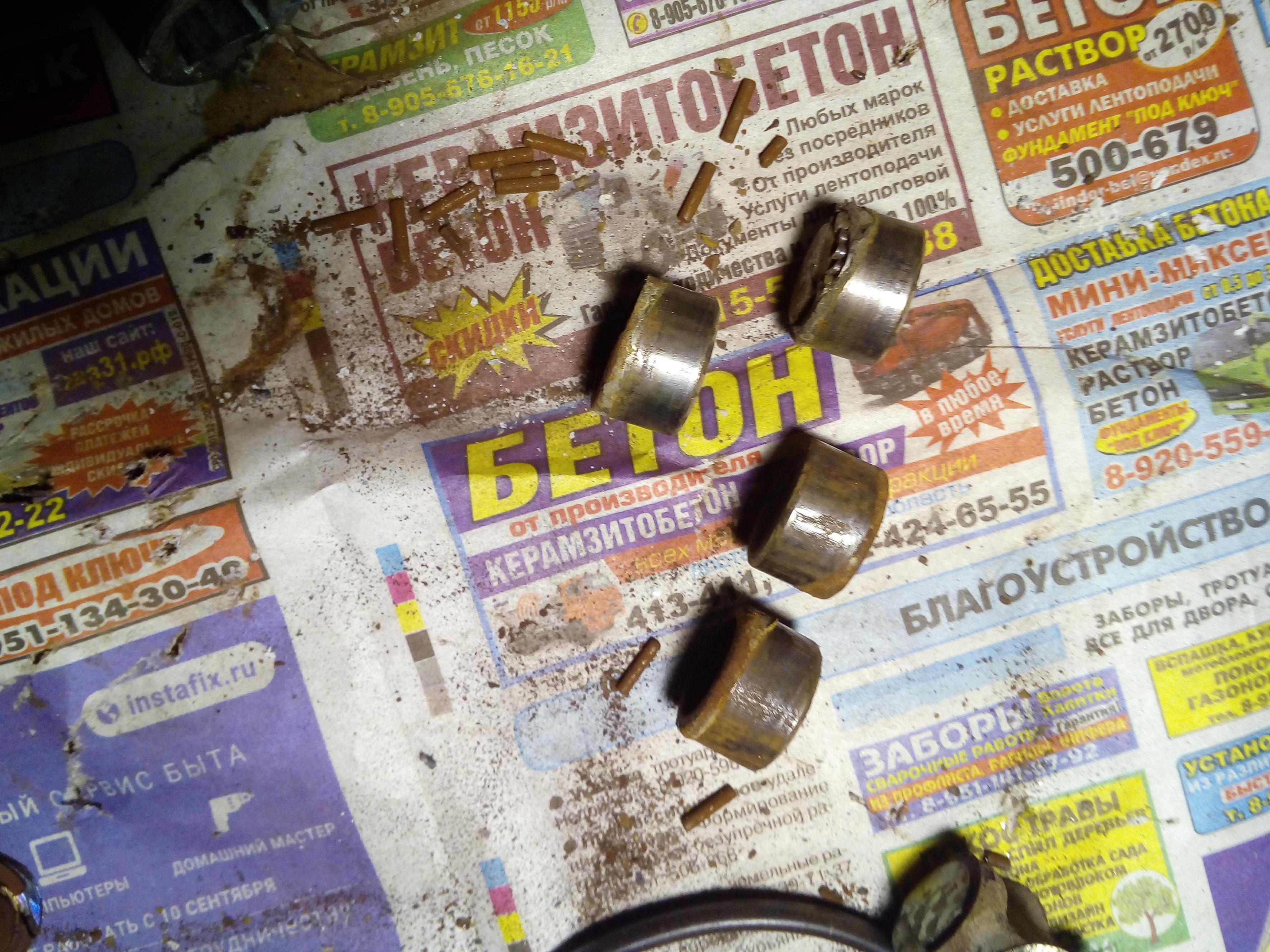

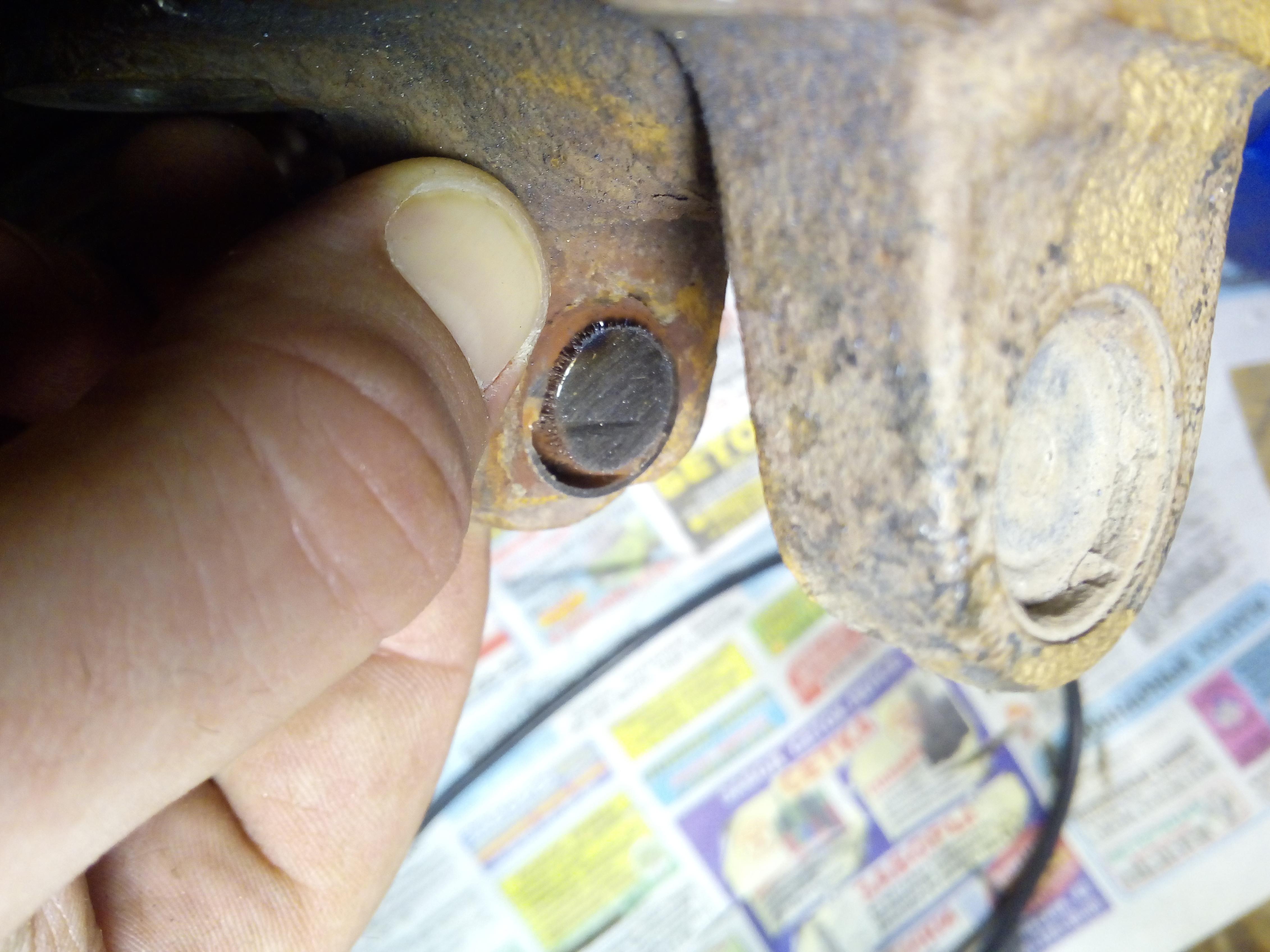

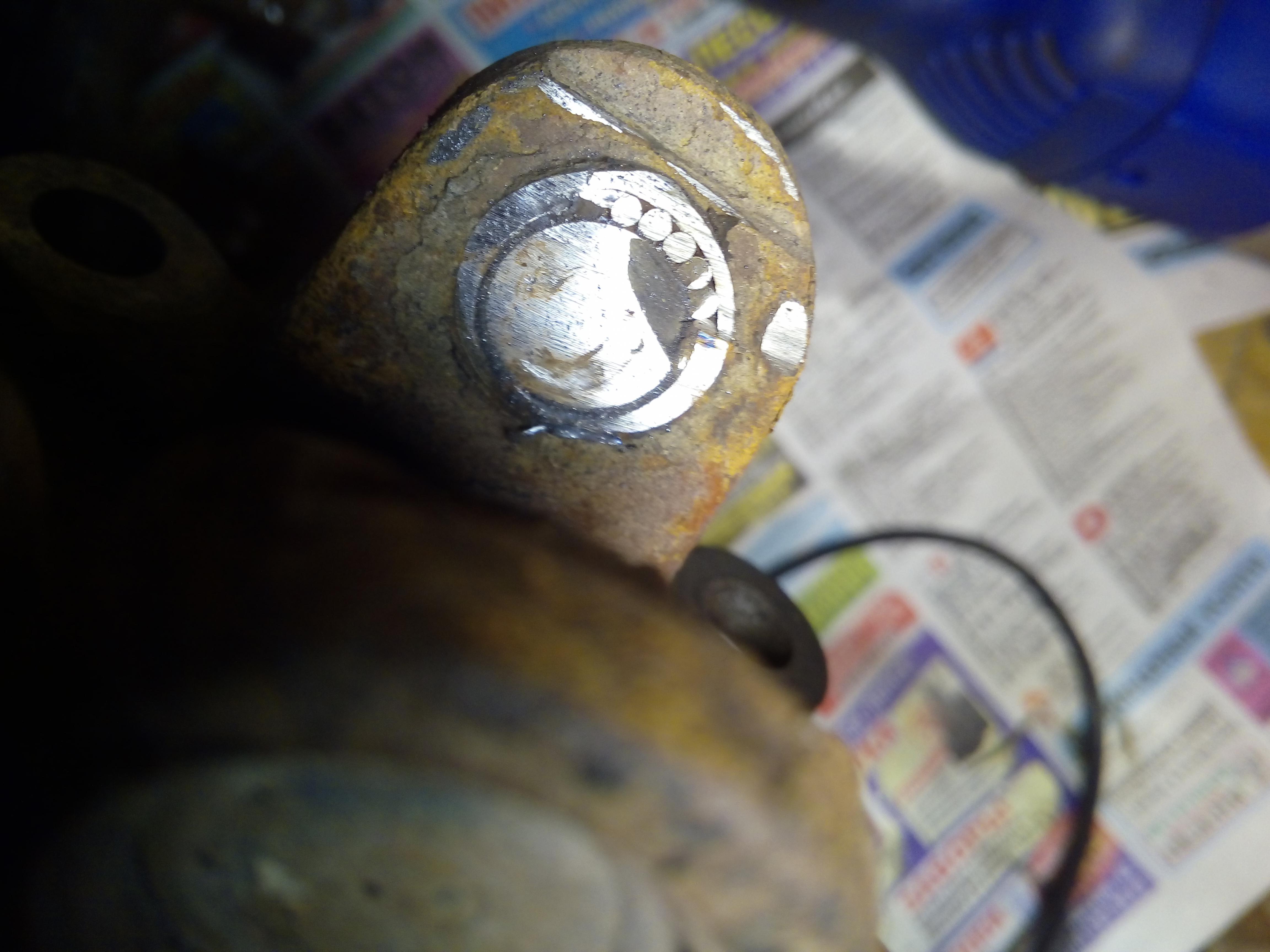

Болгаркарулит:
Я п тож вибрировал и закусывал.
Уши, слава богу, живы, о чем говорит состояние стаканчикофф:
И самих ушей:
В обчем, теперь можно спокойно заказывать крестовины. Выбор из GKN u030 (не обслуживаемая) и u035 (с тавотницей).
Кстати, фланцы кардана у нас - GKN, логично предположить, что крестовины поставляют они же.

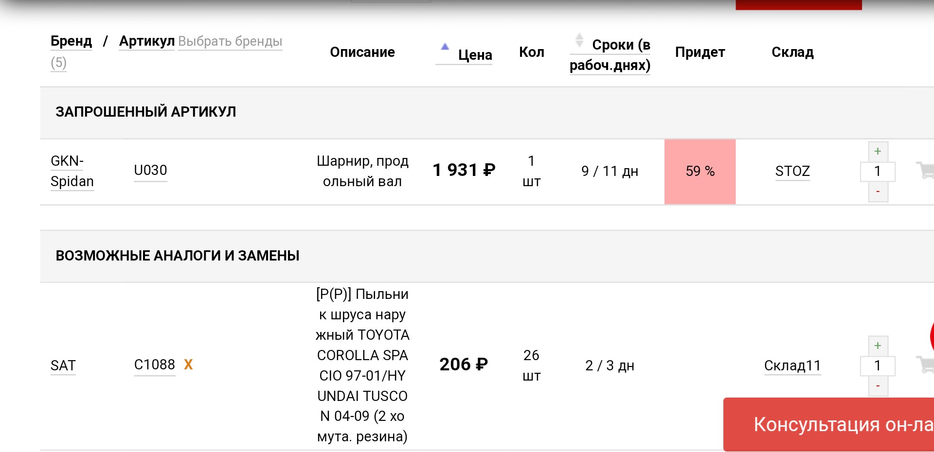

Да что ж за гадство-то какое-то! Какая-то зарраза скупила все крестовины за 1 день прям во всех магазах! Позавчера были по 1300, а сейчас уже по 1900 у одного единственного поставщика с вероятностью доставки "бабушка надвое сказала". Сссууки!
За 1931 р можно купить парочку GMB GUM-92 и отдать их токарю, что бы проточил чашки до диаметра 19.07 мм - еще и сдача останется

Это передняя или задняя крестовина?
Старый 19.10.2018, 14:15   #1798
Ворчун2014
Аватар для Ворчун2014
Онлайн: Ворчун2014 вне форума
Был(а): 10 июн 2025 18:07
По умолчанию Re: Карданный вал - ремонт/замена крестовин/подвесного
Сообщение от FlexRu Посмотреть сообщение
Задняя, передняя совсем немного подклинивает и выглядит гораздо лучше.
