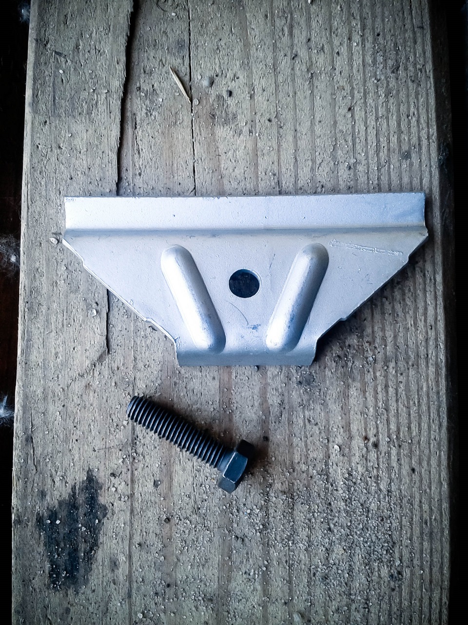

Еще вопрос: в шапке есть предупреждение - на нашем АКБ имеется отлив (выступ) по периметру в нижней части, который служит для крепления АКБ на штатном месте.
Что я должен извлечь из этого сообщения? Не все аккумуляторы подойдут, не смотря на нужный размер (278х175х190)?.. Или что?

Аарн, ПРАВИЛЬНО, НЕ ВСЕ! Этот выступ служит для крепления АКБ к корпусу а/м. Оно у нас такое
Ну и кроме размера надо обратить внимание на полярность. Она бывает прямая и обратная.

Т.е. нужно обязательно искать аккумулятор с аналогичным выступом, чтобы он штатно крепился? А это не стандарт для всех? Т.е. продаются еще и без выступа? Как понять, есть ли выступ, при покупке в инете? Фото не у всех есть со всех сторон. Смотрю, у Варты на офсайте конкретно написано, что выступ есть. А например у того же Ultimatum ни слова
Как тут всё не просто... Покопался в инете. Для нас нужен тип крепления "нижний B13". Бывают еще B00, B01, B03.
У Ультиматума везде пишут просто "нижнее крепление", но какое из - х/з...

Креплений очень много.

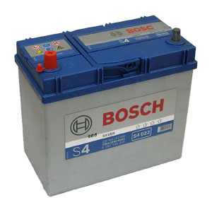

По фото выступ есть.
С выступом
Без

Сообщение от Бертони
По фото и полярность разная

креплений то всяких много, но без нижнего выступа практически не видел аккумуляторов, скорее всего если размер наш, то любой подойдет, продаваны всегда посоветуют.

Не любой сядет в нижнее корыто без дороботки последнего, мне пришлось одно боковое ребро срезать .

Ежели с руками,то не так уж и сложно сделать скобу крепления буквой "П",через верх. Или что то подобное.

а его и не надо мерить, он стандартный, купил со стандартными размерами длина 278мм*ширина 175мм*высота 190 мм включая клеммы (как и у нашего), встал как родной.
---------- Добавлено в 18:34 ---------- Предыдущее написано было в 18:33 ----------
акумы без нижнего буртика обычно идут для водной техники.
