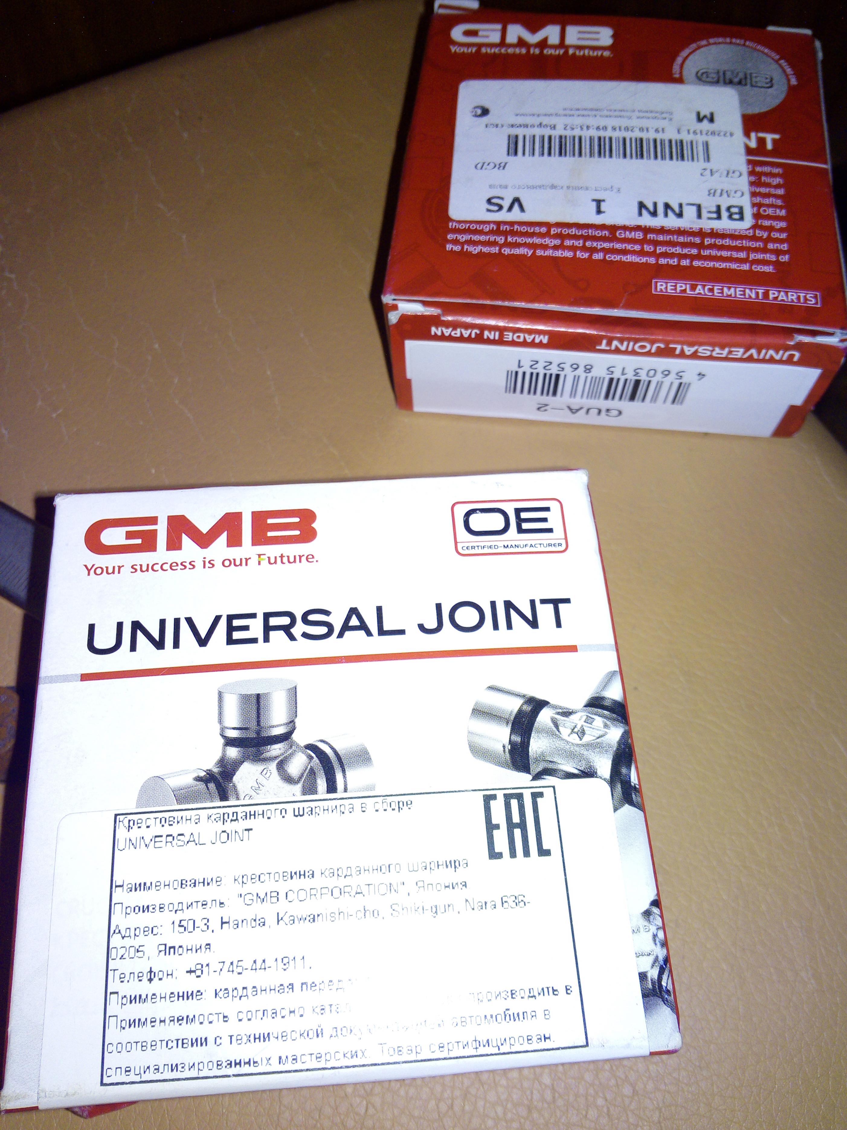

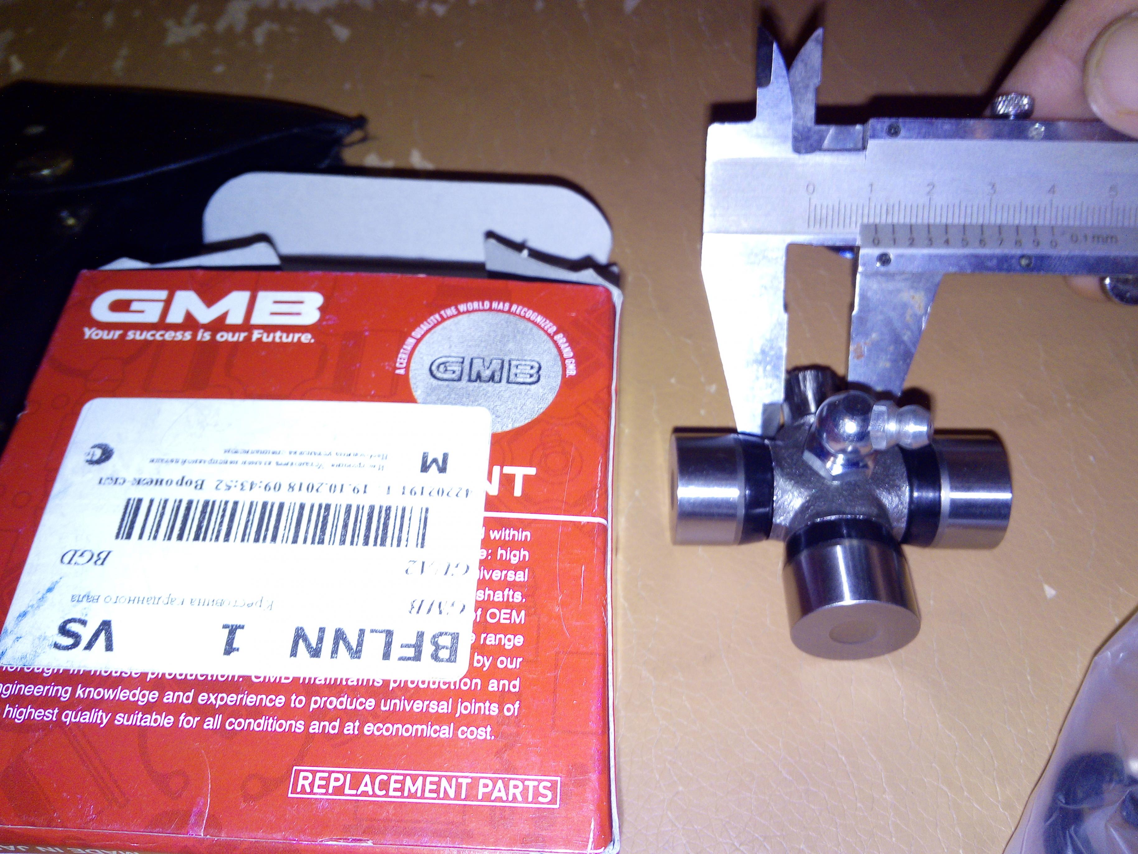

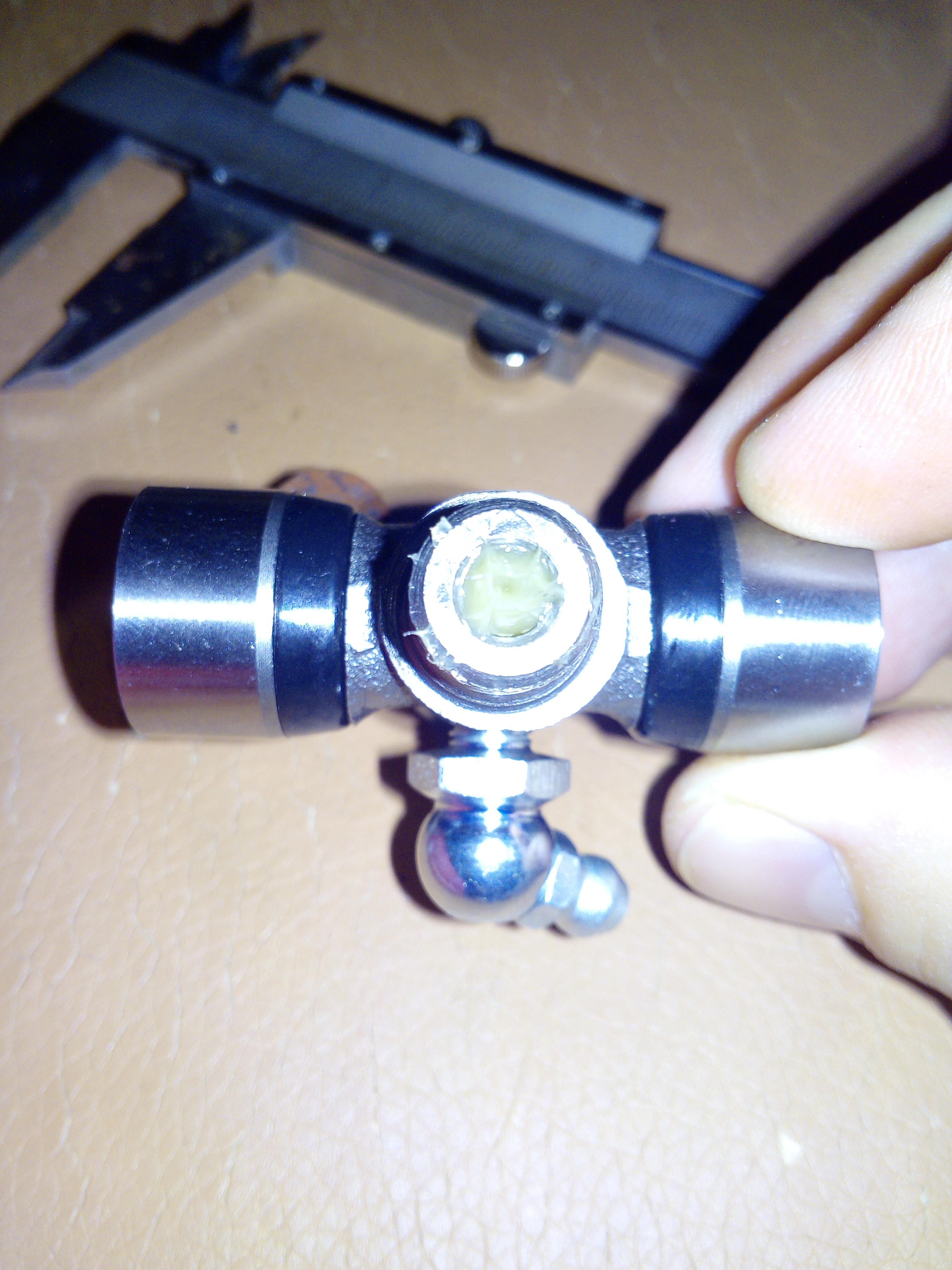

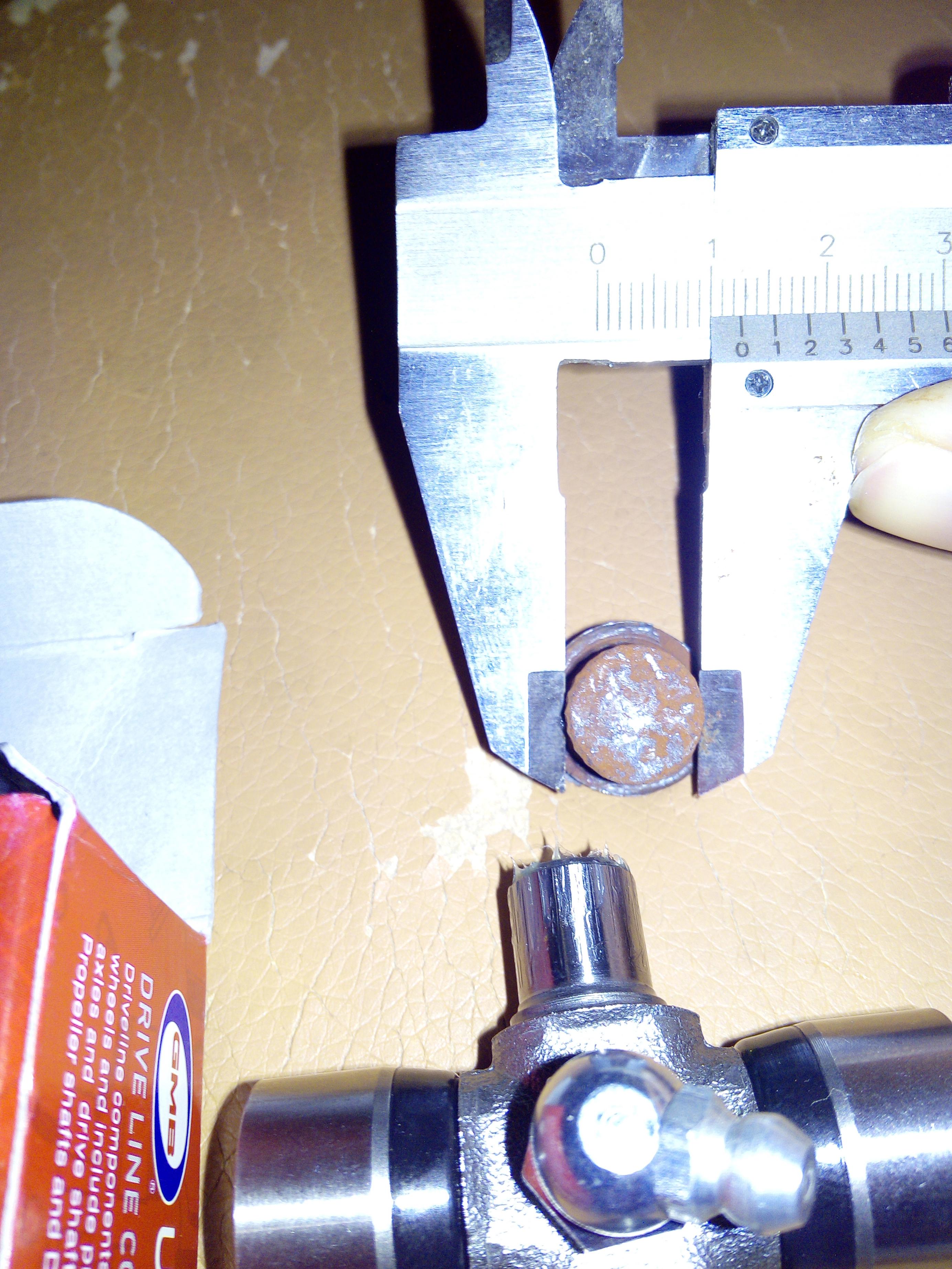

Пришли мне крестовинки. Сравнил немного. Диаметр шипа у Gmb - 11 мм, у штатных - 13 мм, GMB я ещё по недосмотру заказал шприцуемые, поэтому в середине шипа есть ещё отверстие диаметром 3 мм. Возможно будут слабоваты. Хотя если их буит хватать тыщщ на 30, я буду доволен.

Полёте инженерной мысли оборвали крылья и техниццкие изыскания зарубили на корню...
В обчем, у нас под стопорные кольца делают пока только с внутренней стороны, поэтому крестовины будут ставить GMB GUN-28 (20x57, по внутренним размерам 38 мм). Уши развернут на 20мм, зато там есть штуцер для шприцевания и расположен он с торца одного из пальцев, а не в теле крестовины. Ценник все равно 10 500, т.к. выпресовку и запресовку крестовины они толком-то и за работу не считают. В обчем, кроилово не задалось.

А самому прорезать канавки? Не? Заказать у токаря оправку по размерам или у меня готовую купить. Явно не 10500 выйдет

Где ж Вы раньше были у наших токарей ток на оправку 10500 уйдёт.
У предложенного в сервисе способа тоже плюсы есть:
- крестовины стоят так же,
- стаканчики у Gun-28 длиннее,
- стопорные кольца немного другие, при съеме они утапливаются в канавки в самой крестовине, поэтому в ушах канавки делаются совсем небольшие,
- штуцер для шприцевания все же останется
Не очень радует только то, что уши все же развернут. Но мужики клялись и полгода давали...
Обязательно отпишитесь по результатам эксплуатации. Аналогичные крестовины GUM-92 отходили очень недолго.
Ничего там никуда не утапливается.При таком способе ремонта канавки под стопорные кольца не режутся вообше.Фрезеруются вилки с внутренней стороны (а ля Уаз,Волга итд).Стопорные кольца вставляются в "стаканчики".Качество ремонта напрямую зависит от квалификации фрезеровщика-расточника.После ремонта советую проверить кардан на биение стрелочным индикатором.

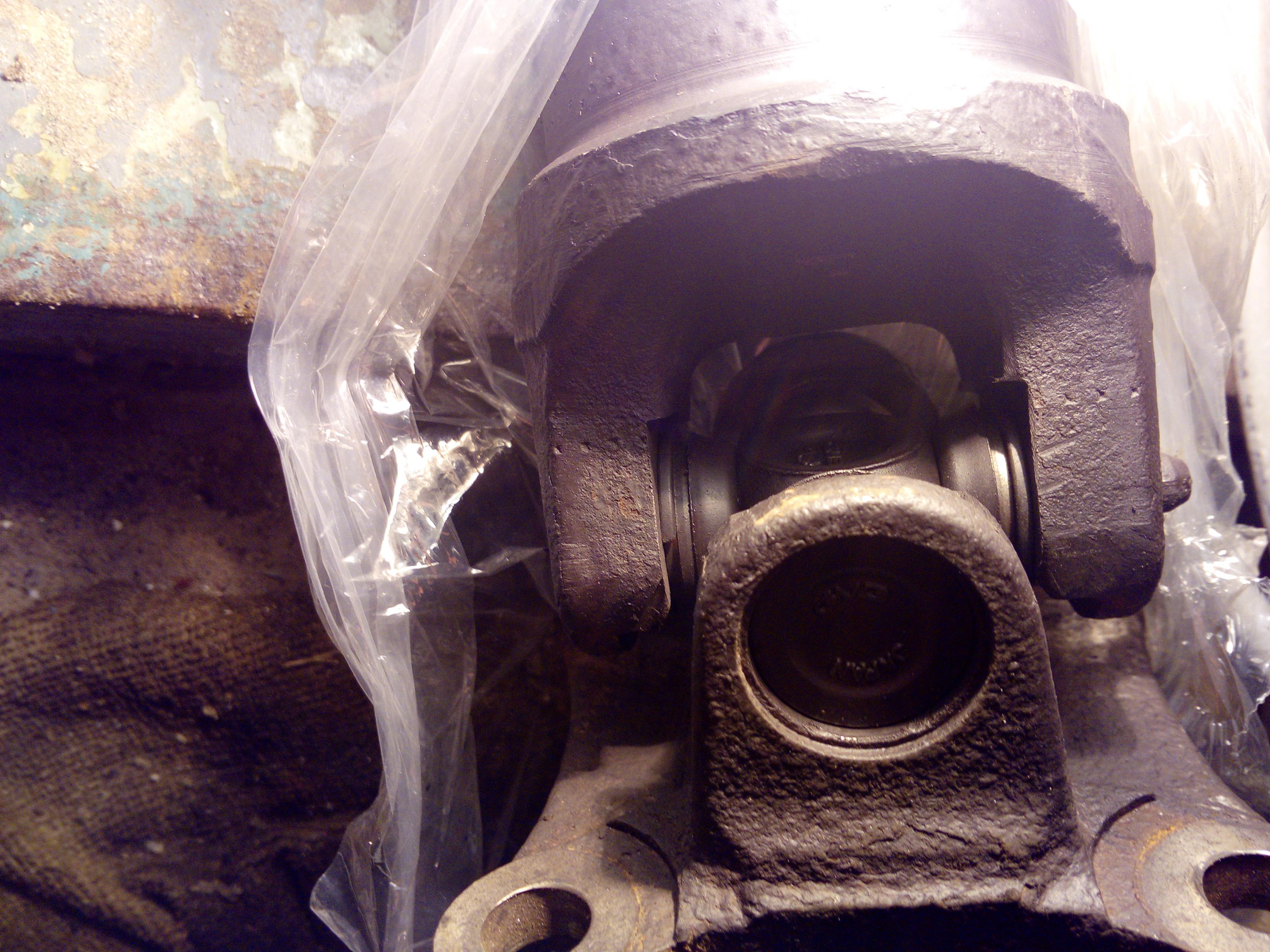

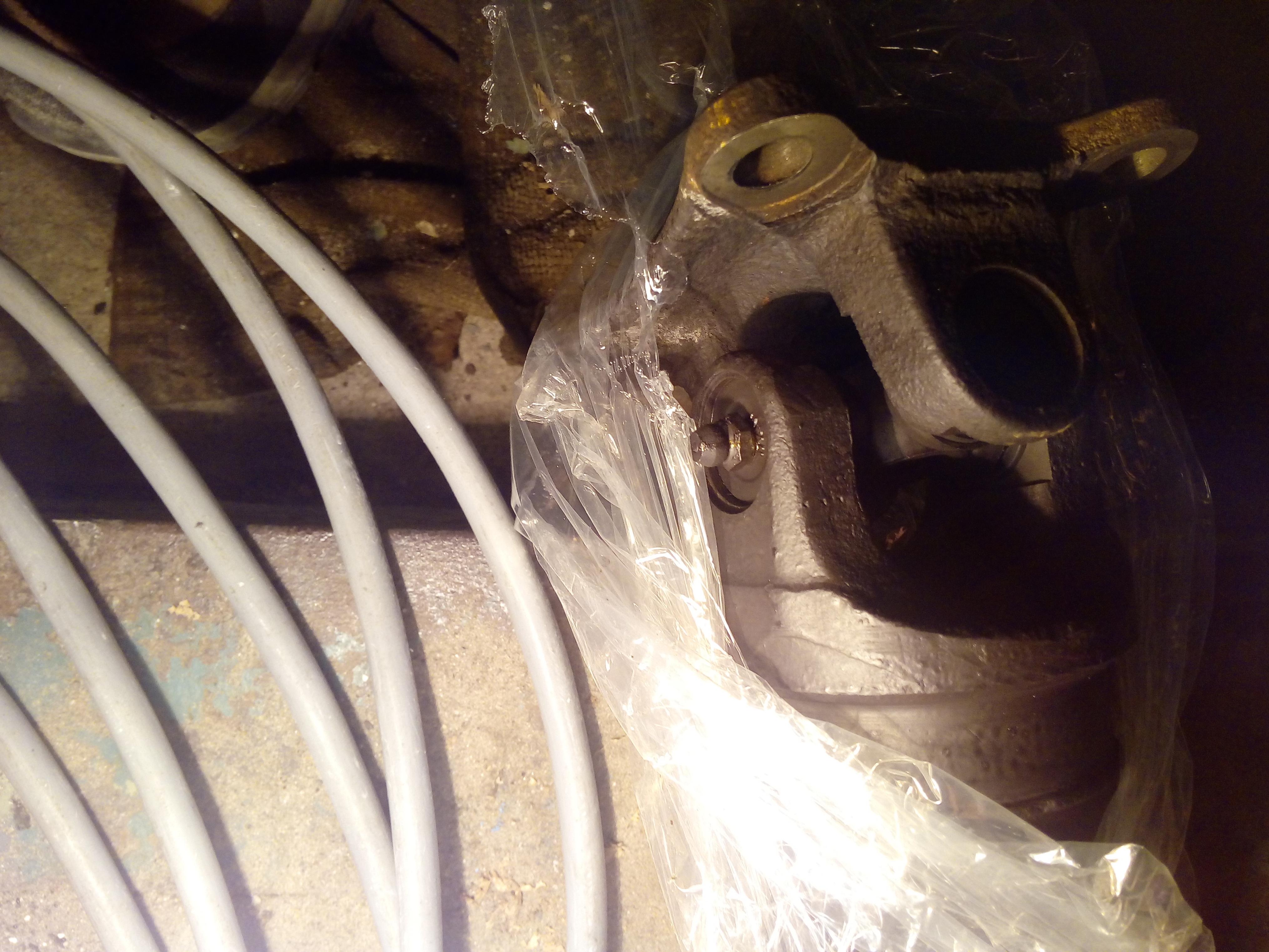

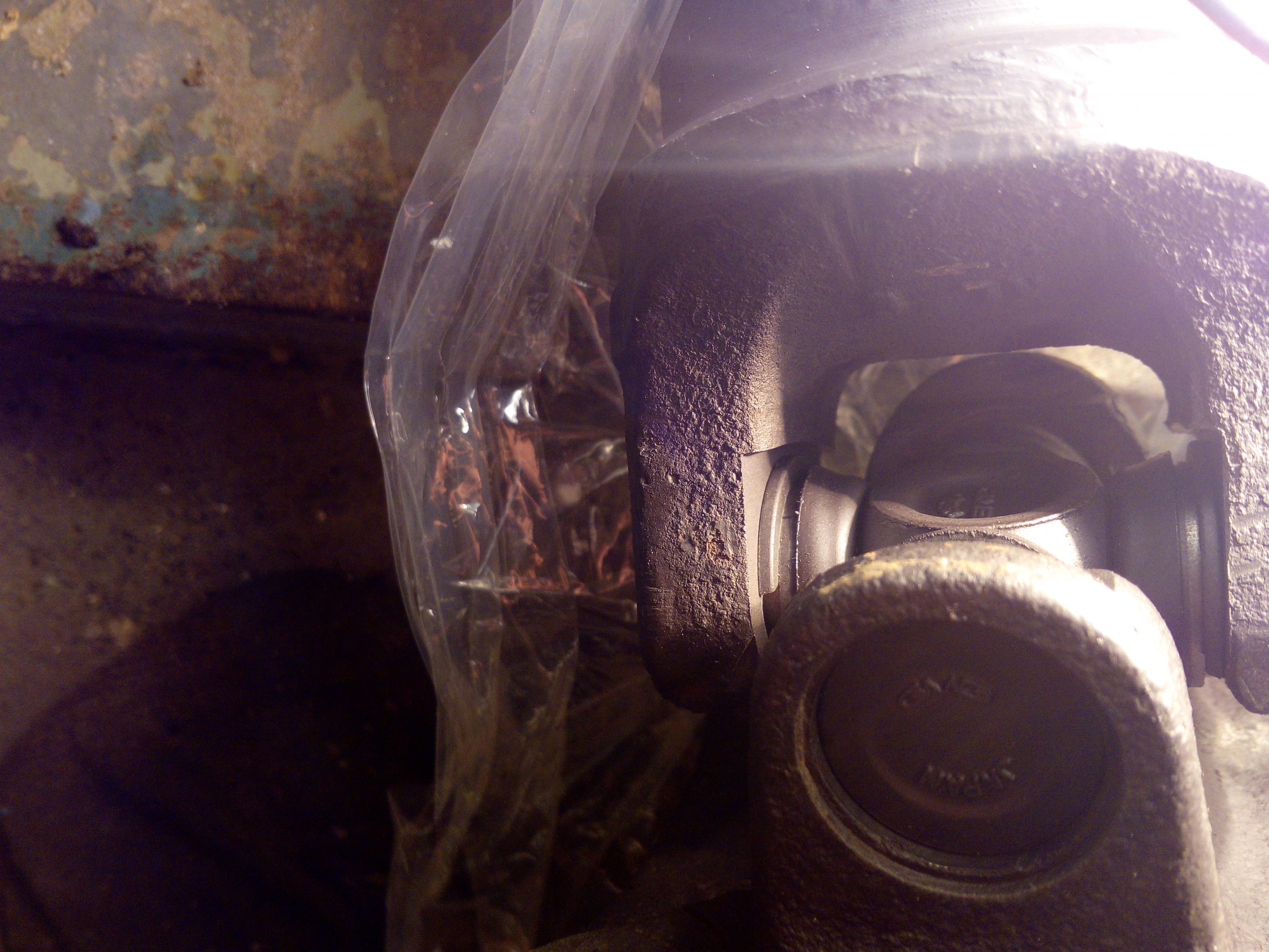

Да все намного проще. Видимо я не так понял мастера. Полез прикручивать.
Пы.сы: больше 150 не разгонял, но никаких новых звукофф и вибраций не обнаружил. А вдруг, все и получилось?!

Всеми доступными способами:
http://www.dusterclubs.ru/vb/showpos...postcount=1812
Могу уверенно утверждать одно: его балансировали. нашел грузик возле задней крестовины по форме как дети домик рисуют размером со спичечный коробок и толщиной металла около 1 мм.
