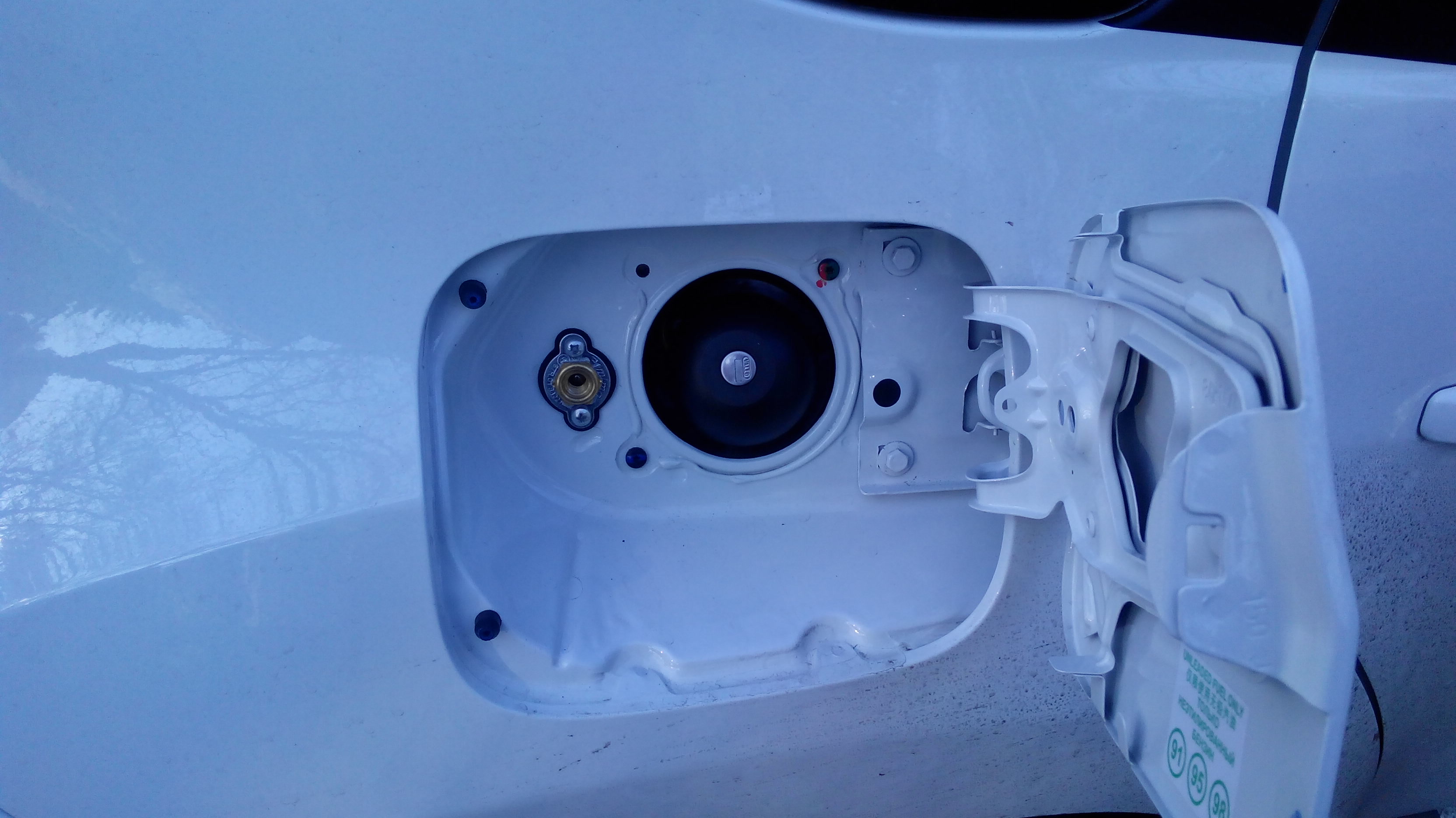

Сообщение от Иван 4+4
Спасибо за советы! Объехал те не многочисленные СТО, что занимаются у нас установкой ГБО. Действительно, BRC у нас не жалуют. Распространен исключительно Lovato. Его и буду ставить. Записался на установку к ребятам дорожащим своей репутацией. Обычно говорят: "Сделаем за день. Утром приехал - к 16 часам заберешь". Эти же все подробно объяснили, ответили на вопросы. Делают так: утром приезжаешь, оставляешь авто. На следующий день к 12-ти приходишь, забираешь. Едешь на АГЗС, вдуваешь немного газа. Возвращаешься и они в течении часа делают окончательные настройки. Цену озвучили 23 т.р. с баллоном на 50 л.
Еще вопрос к тем, у кого уже поставлен газ. Хочу заправочную горловину установить в штатный лючок. Видел, что у большинства она поставлена слева от бензина. Кто-то писал, что это не самое удачное решение т.к. можно поцарапать краску при заправке. Есть такая проблема? Действительно, лучше установить заправочную горловину под бензином?
Ни одной царапины за 30000 пробега.Вкрутил переходник на постоянно ,лючёк закрывается с ним.На фото без переходника;
