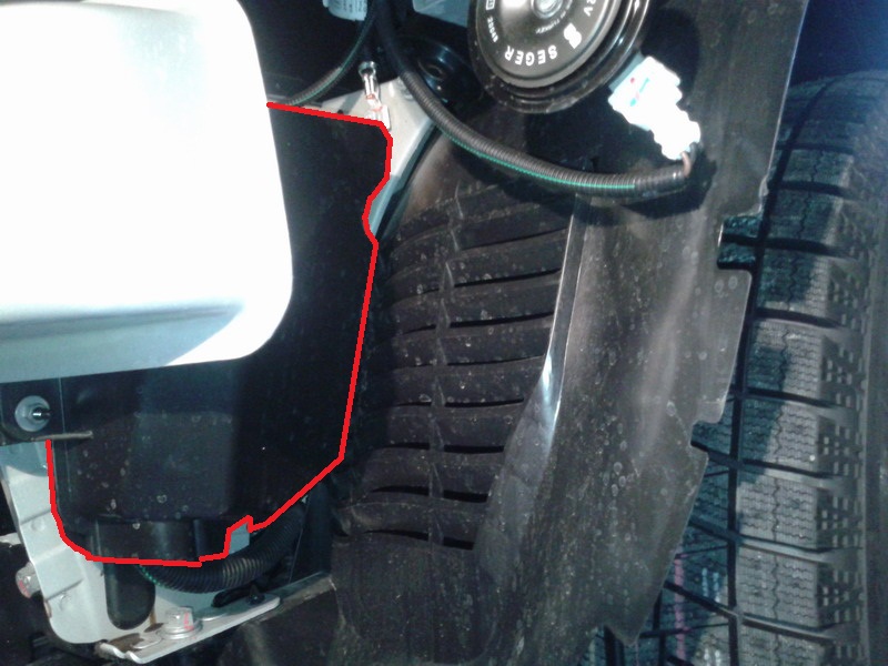

Re: Новые минусы и недочеты в Рено Дастер 2015-
Сообщение от oleg3
а жабра из подкрылка не вытаскивается ?
Жабры отформованы прямо в подкрылке, это одно целое.

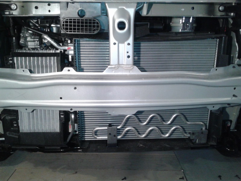

Сообщение от АЛЕКСЕЙ-67
Вроде как жабра нужна для охлаждения трансформатора АКПП...
Для охлаждения АКПП есть радиатор, и не маленький. Он стоит левее от моторного радиатора.

Я пока только на зиму закрываю. В это время года у нас самая слякоть, да и низкая температура не даст АКПП перегреться. А на лето открываю.
Для чего жабры? Для себя пока вижу одну причину, это если в летний зной ехать по рыхлому песку. Или еще по плохой дороге карабкаться вверх. Вообщем, когда приходится долго ехать на пониженной передаче при повышенных оборотах двигателя. Вот тогда они, может быть, и пригодятся. А при обычном передвижении роль их пока не однозначна, для меня.
И еще, с грязью под капотом хорошо справляется обычная ветошь. Главное регулярно ею пользоваться, тогда и капот не страшно открывать будет

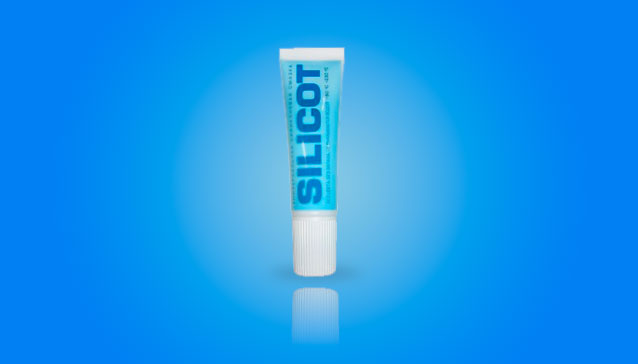

После мойки может примерзать. Помогает хотя бы раз за зиму обмазать кнопку например такой:
Сообщение от Леон 75
а доп. радиатор тогда зачем?
Доп. радиатор это вход воздуха, а жабры выход
