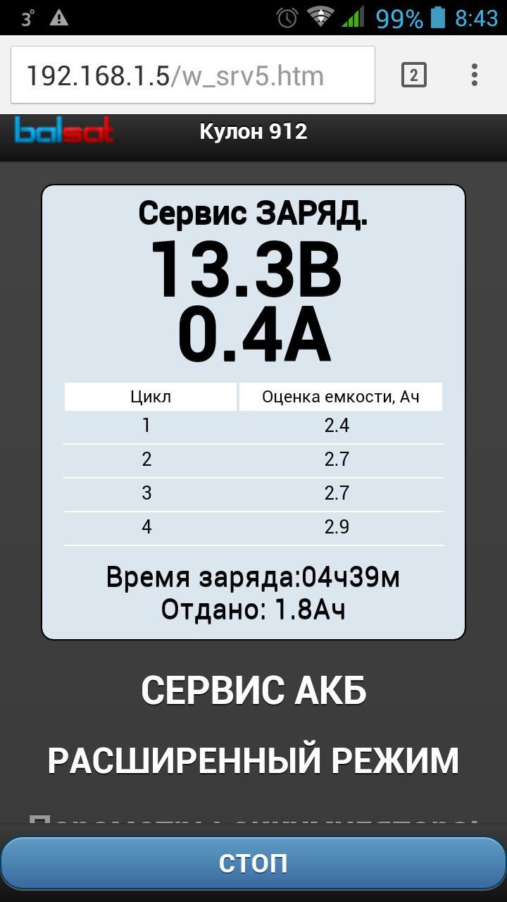

Перед выходными поставил АКБ с ИБП, UPS в сервис режим . ЗУ Кулон 912 справился со своей задачей .
