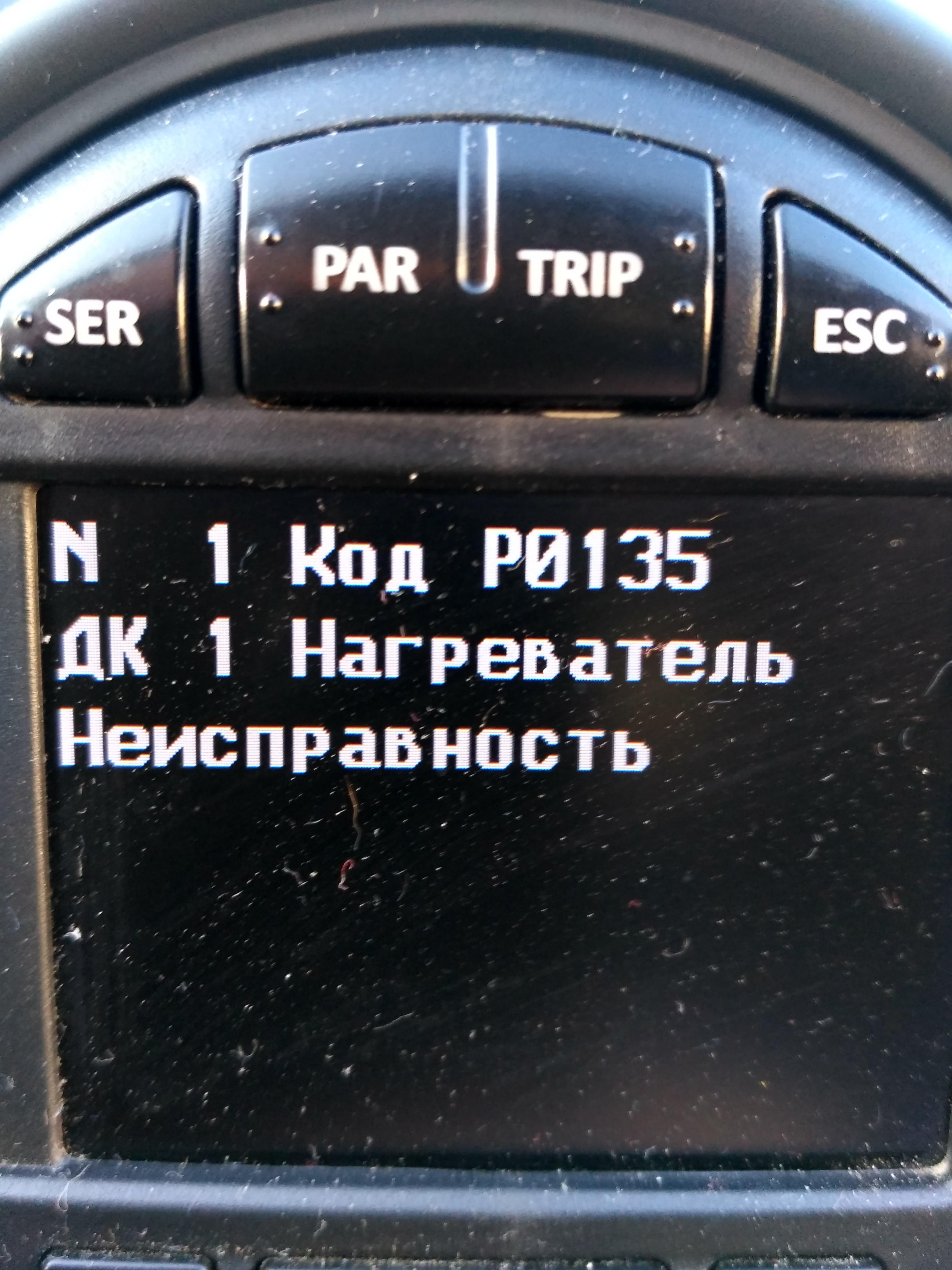

Ну а я всё о своём))))О Жоре!Вчера загорелся чек-накрылся 1ДК(верхний датчик кислорода)-Поехал на гарантийку и заодно сделать ТО-3. ТО сделали.Гарантийку отложили-ждём ДК.Нет на складе.У меня при всех обращениях ,стоят жалобы на повышенный расход масла.В этот раз,при замене масла-опечатали всё ,что опечатать можно-буду ездить 1000км.Далее на замер сожранного.Кстати,механик сказал,что ДК мог как раз из за излишнего масла в выхлопе накрыться.Ну и при замене ДК,обещают прошивку поменять.

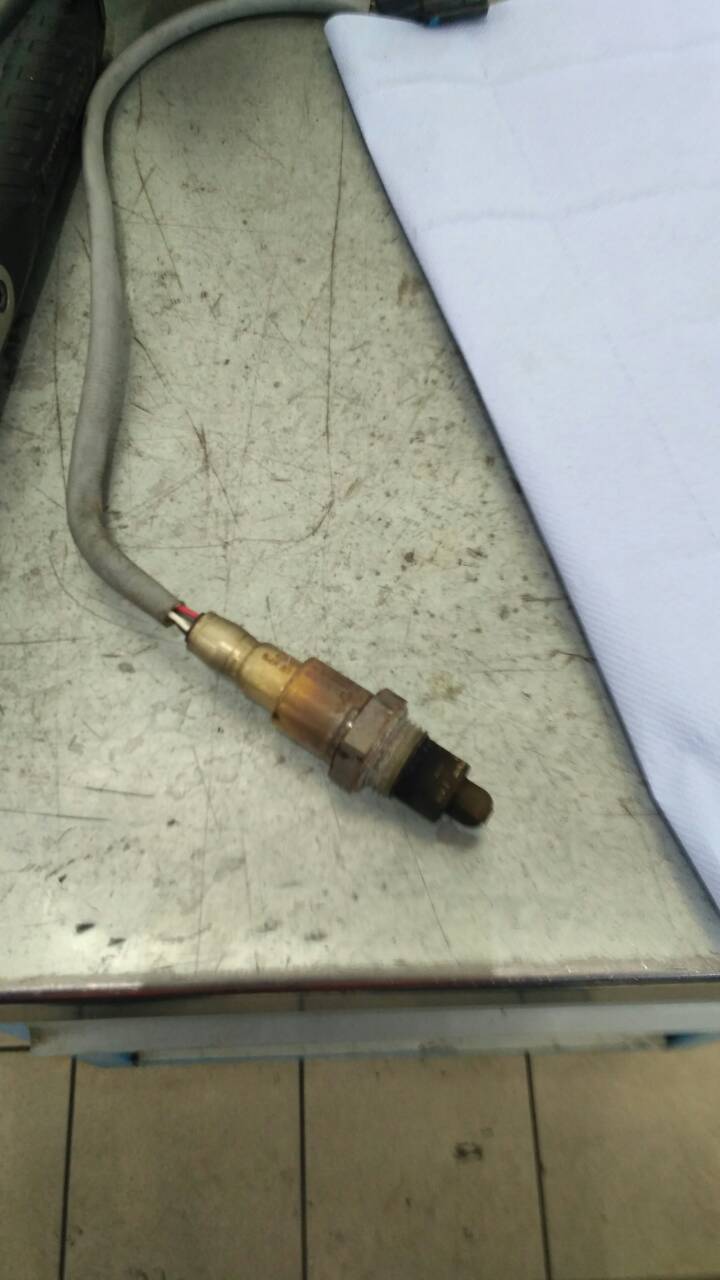

ДК1 накрылся при пробеге 37679 км, на гарантию не поехал, заменил сам.
прошивку обновлял в 2016 году. в Крыму с гарантией геморно, не стал из за 3000 руб. сносить мозг.
Причина по ДК такая же как и у Вас, нагреватель.
Причина по ДК такая же как и Вас, нагреватель.
Это хорошо,что у Вас открутился нормально.В 20% случаев приходится менять вместе с коллектором. У меня ,заведомо зная,что на складе нет,стали его откручивать,что бы понять,заказывать коллектор в добавок к датчику или только ДК.
они набывают себе цену, все там нормально откручивается, накидной ключ на 22, предварительно сняв тепловой экран 4 болтика ключ на 10,
дополнительных разборок больше не требуется, вся процедура занимает 15-20 минут.
Потом у знакомого диагноста, сделали сброс ошибки и адаптацию ДК, пока все нормально ошибки больше нет.
Меня интересует, перепрошивка, мой Дастер 15 года, в 2016 году у ОД было сделано обновление прошивки.
