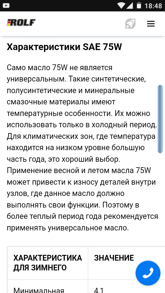

В чем различие ELF-ов NFP 75W-80 и NFX 75W?
Запутался я в этих коробочных маслах..

GL-4или GL4+ лей да и все, вязкость от температуры можно подкорректировать если есть такое желание. Ну а бренд от личного предпочтения и вкуса.
очередные происки зеленых, заливать воду в трансмиссию что бы сэкономить 100го топлива!ИМХО!
https://www.drive2.ru/l/602234680321794735/
С недавнего времени масло ELF NFJ 75W-80 сняли с производства и заменой ему стало масло эльф NFX 75W, производимое в России, в деревне Ворсино. Новое масло гораздо жиже предшественника. По вязкостным характеристикам оно, практически, как масло ATF для автоматических коробок передач.
75w жидкое масло . Зимнее.
Как уже сказал kval300, NFP и NFJ сняли с производства, а NFX - это их замена. NFX чуть жиже, но не сильно. По крайней мере это в Европе так, наши раньше как обычно отмораживались(как именно сейчас не в курсе)
