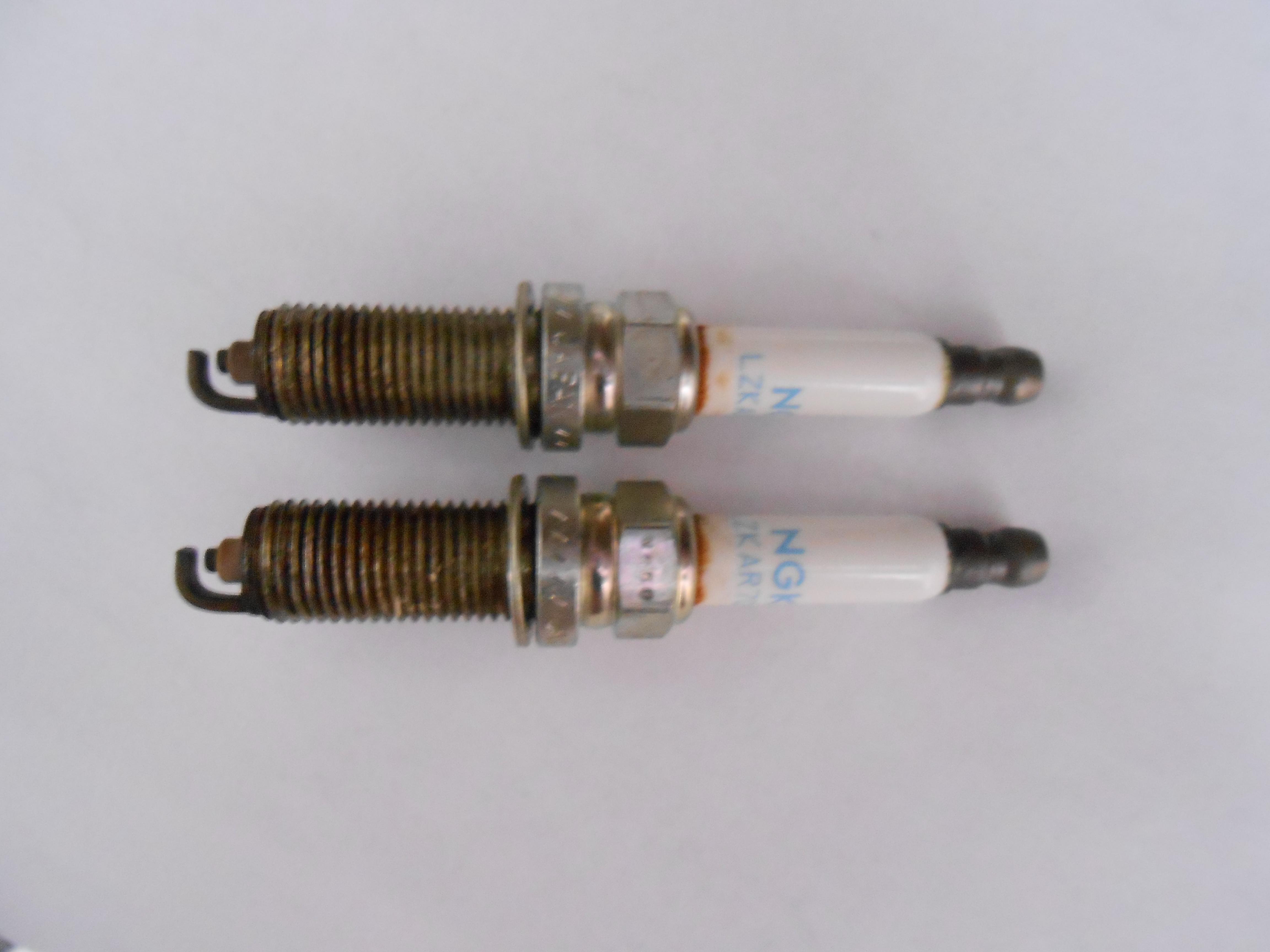

Прошел ТО-2 у дилера, пробег 30 тыс. Меняли свечи, все 4 были пробиты из под рубашки. Вроде ездил не троило, обороты не плавали. Свечи NGK. Первый раз такое. Кто менял на ТО-2 сталкивался с этим?

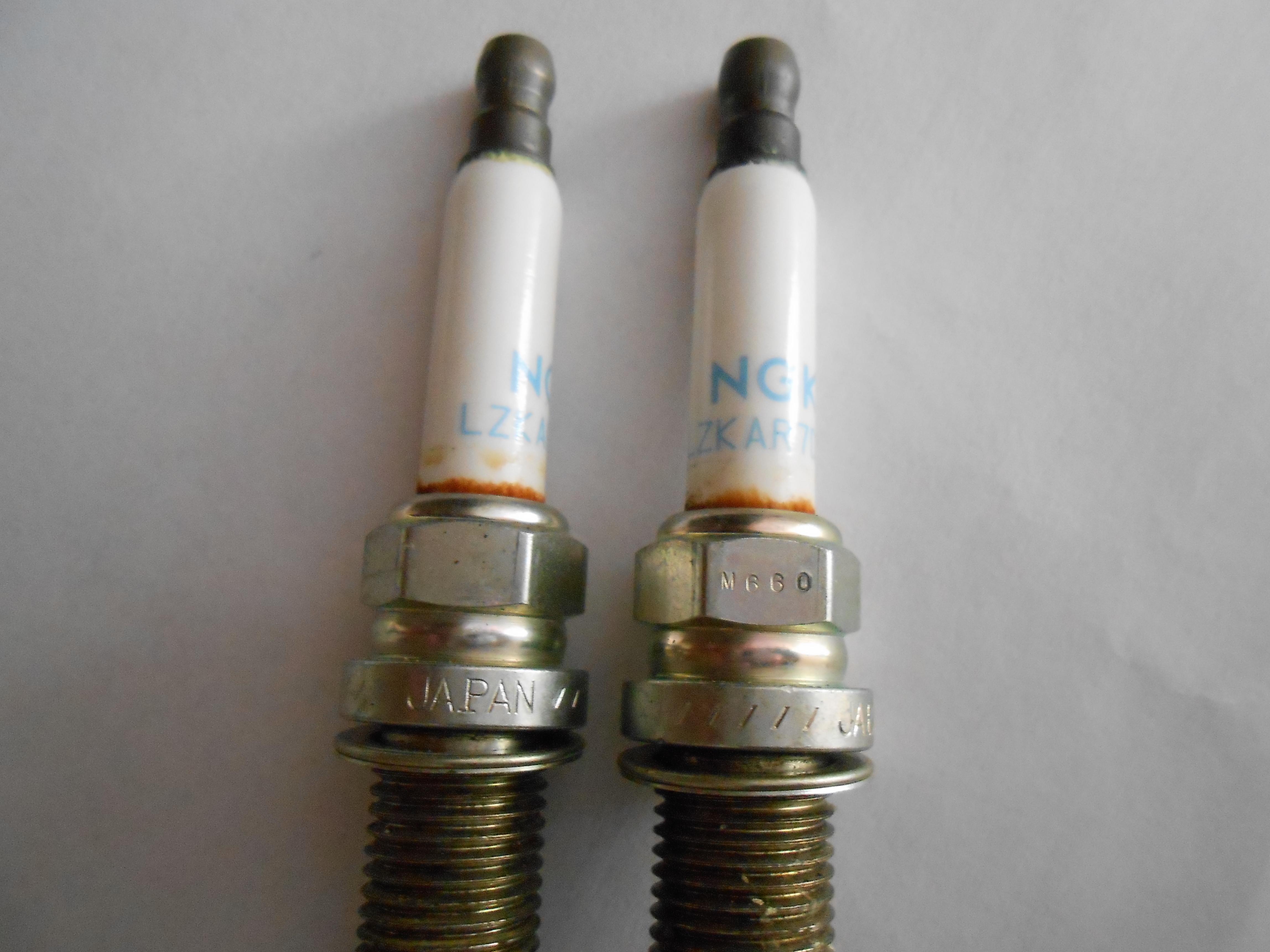

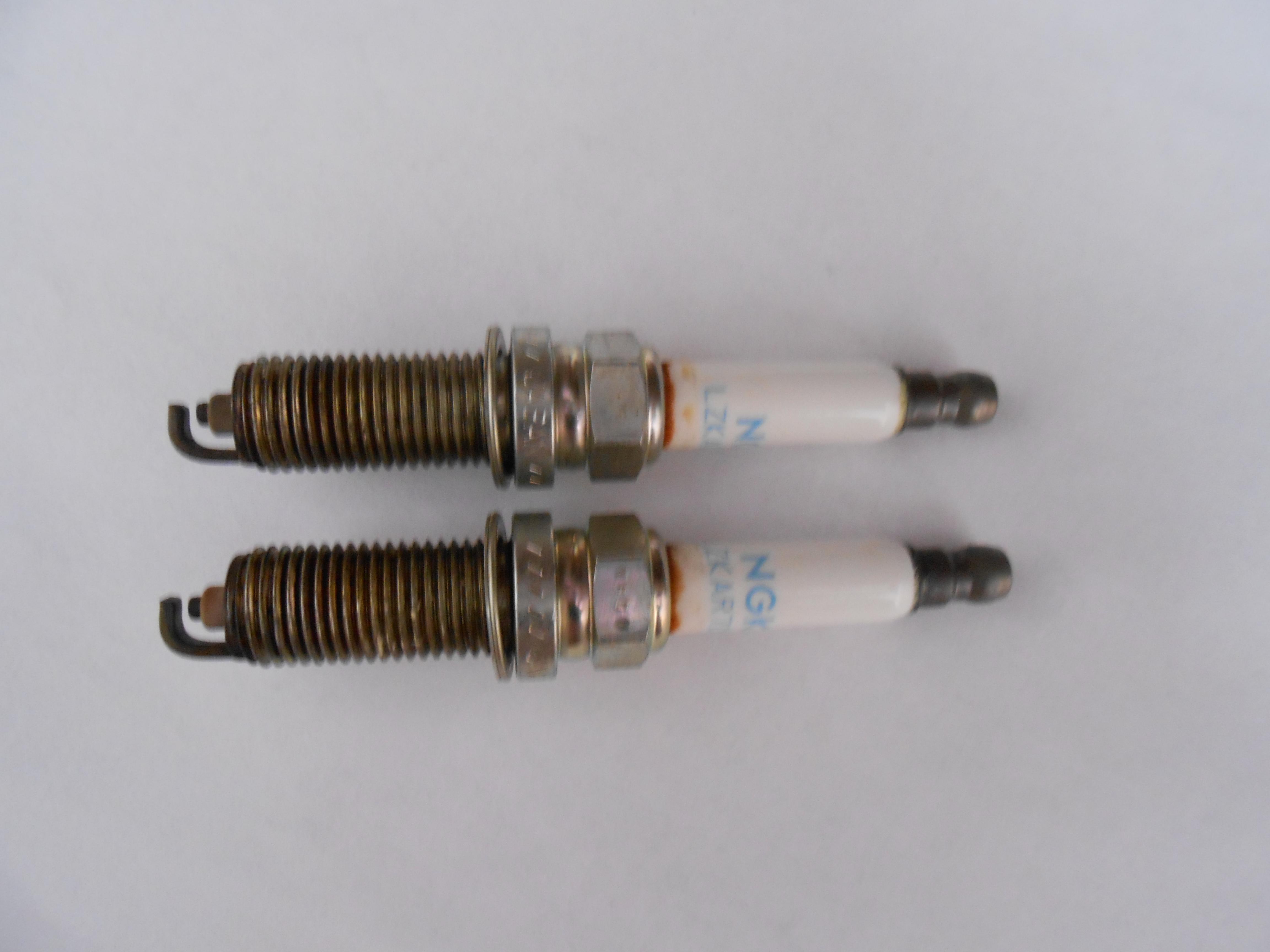

54 ая страница этой темы. (февраль 17ого года)
Мой отсчёт о ТО2 с фото.
Свечи нормальные... даже не кОпчёные... Соглашался на их замену с большой неохотой... на втором комплекте уже уехал за 50ооо км... планирую менять свечи после наработки ими 60ооокм...

Давай фото свечей... ща спецы сообщат пробой это или нет....а то слесари тебе на уши лапши навешали чувствую...

Две свечи ТО-2 какие смог достал. Те две свечи которые не смог достать такие же, как на фото. Мастер сказал все 4 пробой.
