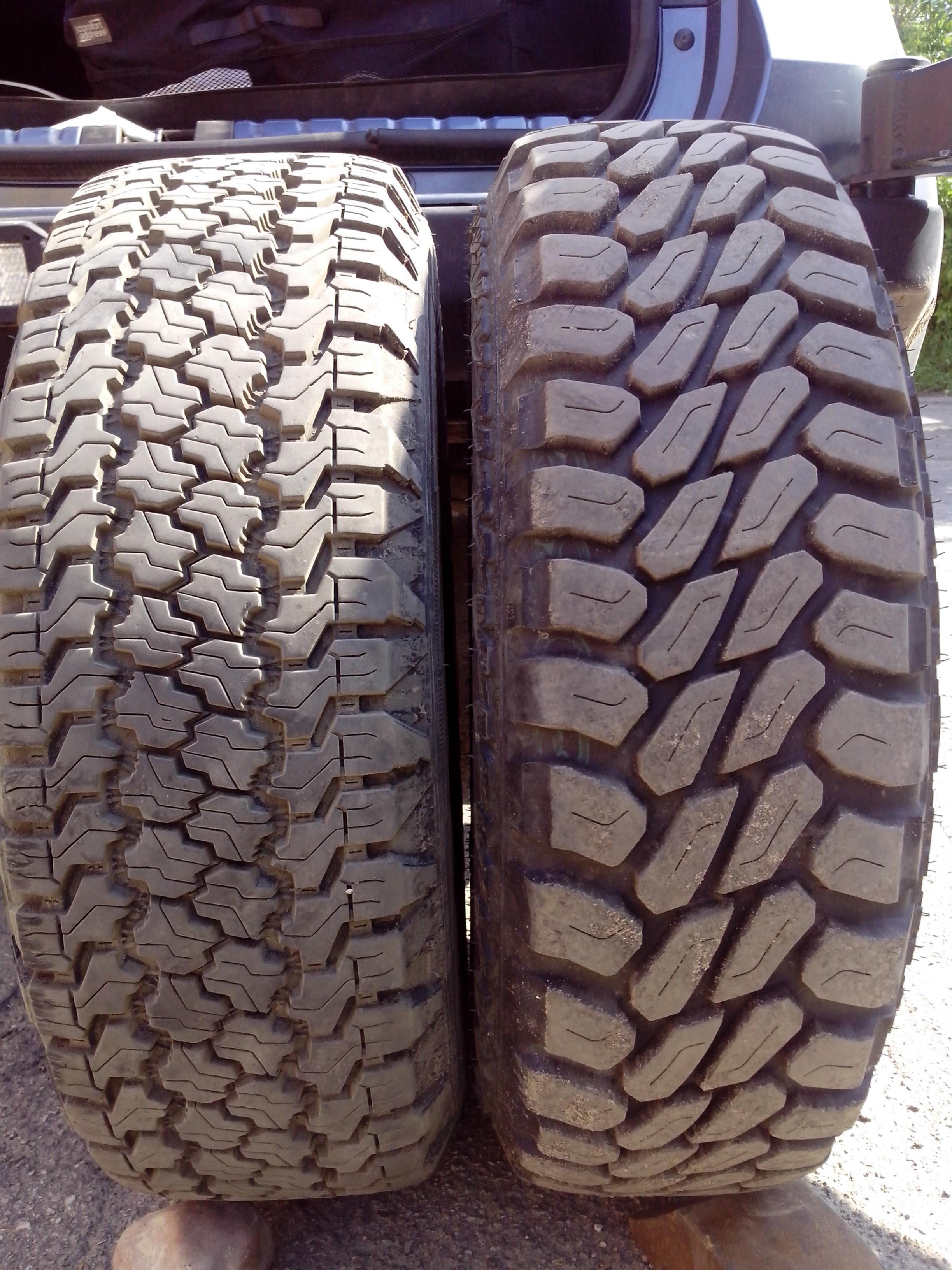

04.02.2020, 15:48
#1911
Регистрация: 17.09.2012
Сообщений: 15,721
: 58657
Был(а): 22 фев 2025 20:19
Адрес: Жуковский МО
Re: Off Road - Внедорожная AT/MT резина на Renault Duster
Сообщение от Panzerschreck
Не факт. Некоторые модели могут и не встать из-за бОльшего размера. Надо примерять.
Нашел старую фотку
Обе шины 225/70R16
Правая точно без лифта не встанет.
04.02.2020, 15:52
#1912
Регистрация: 02.05.2014
Сообщений: 1,419
Время онлайн: 4 мес. 1 нед. 6 ч. 7 мин. 9 сек.
: 1695
Был(а): 29 мая 2025 08:08
Ну и отлично. Просто тут полтемы о том, что у многих шины в обсуждаемом размере шоркали о локер, как правило, с водительской стороны. Потому, что передняя левая пружина проседает сильнее под постоянным весом водителя.
Не в пружине дело, возможно в понедельник, с будуна собирали некоторые экземпляры...
Мою во вторник, с остатку, например)).
МТ-шная резина имеет более развитые боковые грунтозацепы, вот и может цеплять, а АТшная походу вся должна влезать с зазором в 5 мм, при вывернутых колёсах.
Да и Атешки за глаза хватает.
Правая МТ на фото точно не встанет и с лифтом, будет требовать рихтовки кузова точно, ибо зазор как на моей бывшей с лева Гудьер Вранглер АТ-СА, полтора пальца был, и 5мм в вывернутом.
Жаль, что вранглер больше не выпускают в этом весовом размере.
Пришлось взять дженерал...
Последний раз редактировалось hiker51; 04.02.2020 в 16:05.

04.02.2020, 16:13
#1913
Сообщений: 15,721
: 58657
Адрес: Жуковский МО
Сообщение от hiker51
Не в пружине дело
Именно в пружине. На автофорумах, в частности, и хайлюксоводов, есть жалобы на уменьшение дорожного просвета именно спререди слева. Не поленитесь, пройдитесь с рулеткой вокруг авто. Уменьшение дорожного просвета на 5 мм как раз и приведет к тому, что колесо обсуждаемого размера начнет шоркать. А как правило, владельцы Дастеров задумываются о покупке резины больше штатной не с самого новья.
Грунтозацепы ни при чем. Размер МТшек больше, чем АТшек благодаря более высокому протектору.
Сильно ошибаетесь. Достаточно лифта +35 - +40 мм.
В теме всё про это есть.
