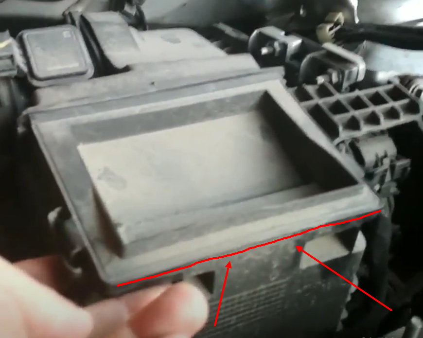

Доброго времени суток, товарищи. Сегодня заметил что травит воздух довольно сильно между корпусом и самой "крышкой" воздушного фильтра двигателя. При этом если на эту "крышку" сверху немного надавить и прижать к корпусу, то воздух почти не травит и пропадает некий посторонний звук похожий на "цыканье". Сам фильтр сидит плотно на первый взгляд, защелки по бокам на своем месте. Думал может от вибрации фильтр немного вылез из своего посадочного места, вытащил фильтр и вставил снова до щелчка обоих зещелок, но не помогло. Такая ситуация вообще норма? Пробег 13.000, дизель 109лс. Забавно что отсутствует какое либо уплотнение в виде резиночек между корпусом и самой крашкой воздушного фильтра по периметру в месте прилегания.
Аналогичная ситуация

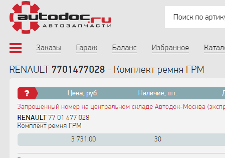

Мужики какой фирмы лучше взять ремни и ролики. Подошло время но у официалов даже со скидкой дорого 16 т.р. с копейками. Подскажите кто чем может. Спасибо.
Может поискать по официалам акции, обычно на 4+ лет скидки хорошие дают на обслуживание.
вот

Этот рыжий уплотнитель на самом фильтре сбоку, но не на его "крышке". На фотке красным показал откуда травит.
Сообщение от Sveaman
Открыл капот, завёл, послушал - тоже "цыкает".
Сообщение от olsh
Похоже что тут "особенность конструкции"?  Как по мне, не должно там ничего травить.

Certain, та же беда пока не прогреется.

Сообщение от Certain
Травить на вряд ли а вот сосать может скорее всего ,там не может быть избыточного давления а вот разряжение может, если сильно напрягает то нужно обезжирить канавку затем нанести силиконовый, уретановый ,каучуковый ,казанский и т д герметик но крышку не ставить пока не высохнет, затем ставить крышку (можно просиликонить )тем самым уплотнение будет многоразовым
