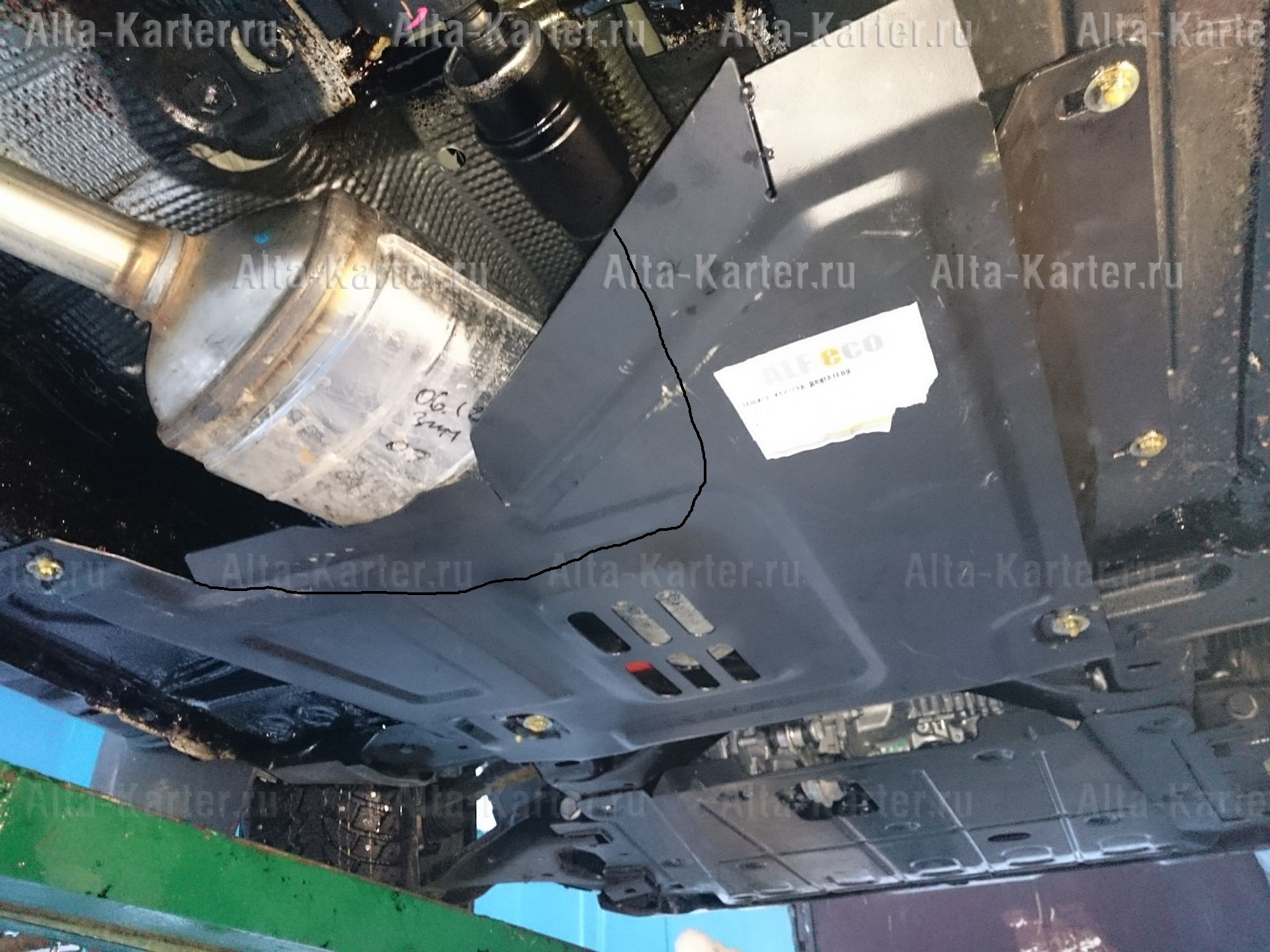

Заглянул как-то на днях под машину-кислородный датчик очень сильно уже потрепан,изоляция наполовину с провода слезла уже .Сегодня поставил защиту кислородного датчика альфеко https://alta-karter.by/zashita-karte...co-ALF.18.12-1 на фото она кстати на дизельной машине сфоткана,только примерка видно,без вырезов.Вырезал примерно как линией обозначено,ничего нигде не задевает,сажевик открыт наполовину снизу,даже если и нагреется сильно-ничего от него не загорится.Кислородный датчик закрыт.
