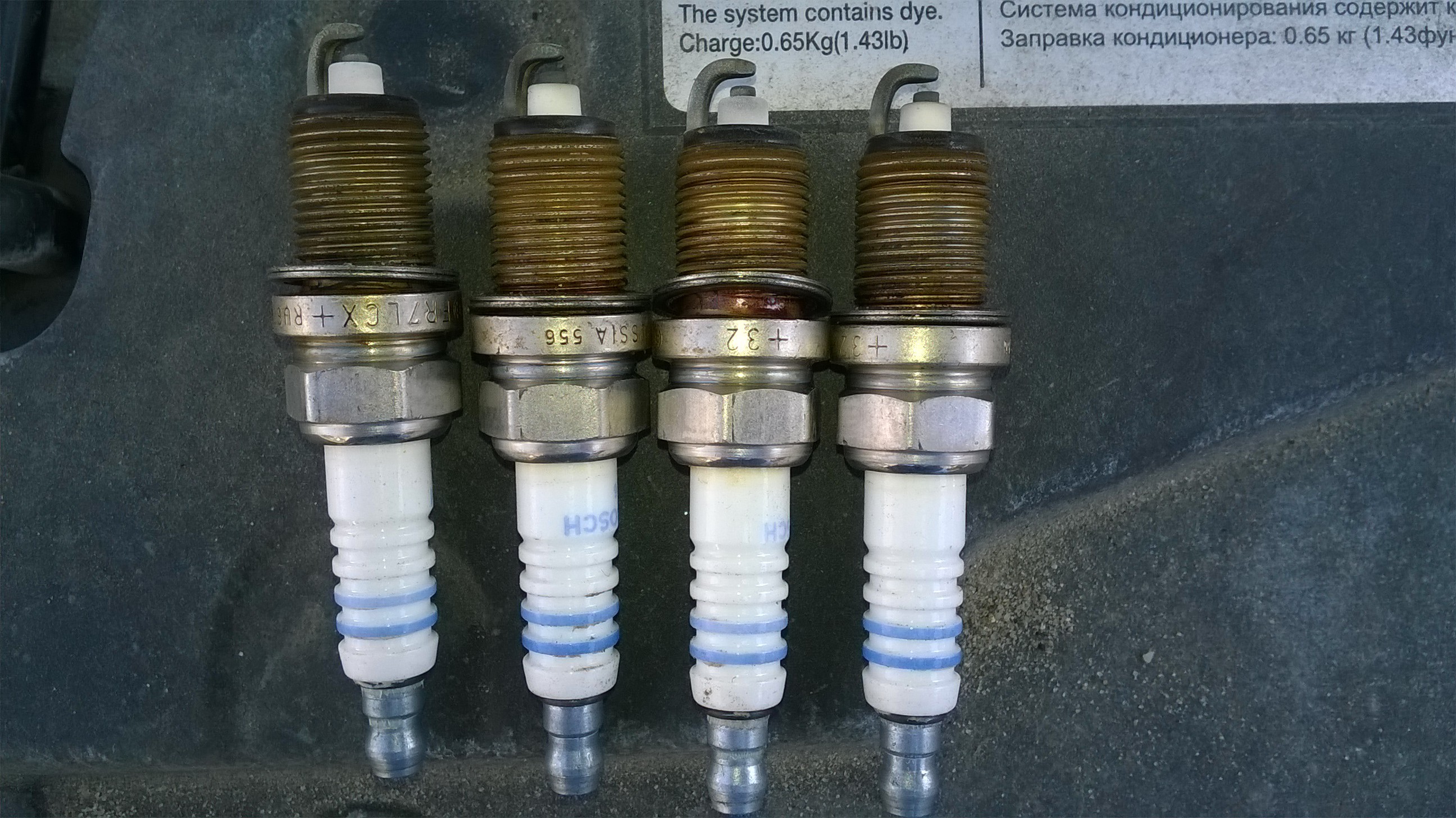

Сообщение от dersergey2
подскажите на этих свечах еще можно было ездить или уже под замену прошли 30000
Под замену. И поищите другую заправку. Либо сократите интервал замены свечей. Но лучше поищите другую заправку.

Сообщение от ProMan
Свечи выглядят как свечи которые 30 прошли. А чего в них тревожного? Электроды не засраны особо. Есть нагар от масла на нижних витках резьбы - но так это двигатель виноват, а не заправка. Желтые ореолы на изоляторах тоже от частичек масла , притянутых коронным разрядом. Это не смертельно. Никаких показаний ни к замене заправки , ни к сокращению интервала не наблюдаю. Свечи еще вполне живые.

Re: Новый двигатель 1,6 мощностью 114л/с
Меня смущает именно изолятор центрального электрода. Возможно, цветопередача моего телефона некорректна, но они черноваты.
Вот так должны выглядеть свечи после 30 тык. Роснефть, аи95

Сообщение от ProMan
Движок этот масло подъедать может. Мое мнение, что 30 для них норм. Тем более замена свечей на этом моторе усложнена, туда не налазаешься.
Сообщение от ProMan
Это - да , это 5! Видно что и колодцы свечные не грязные и колпаки герметичные и бенз хороший.

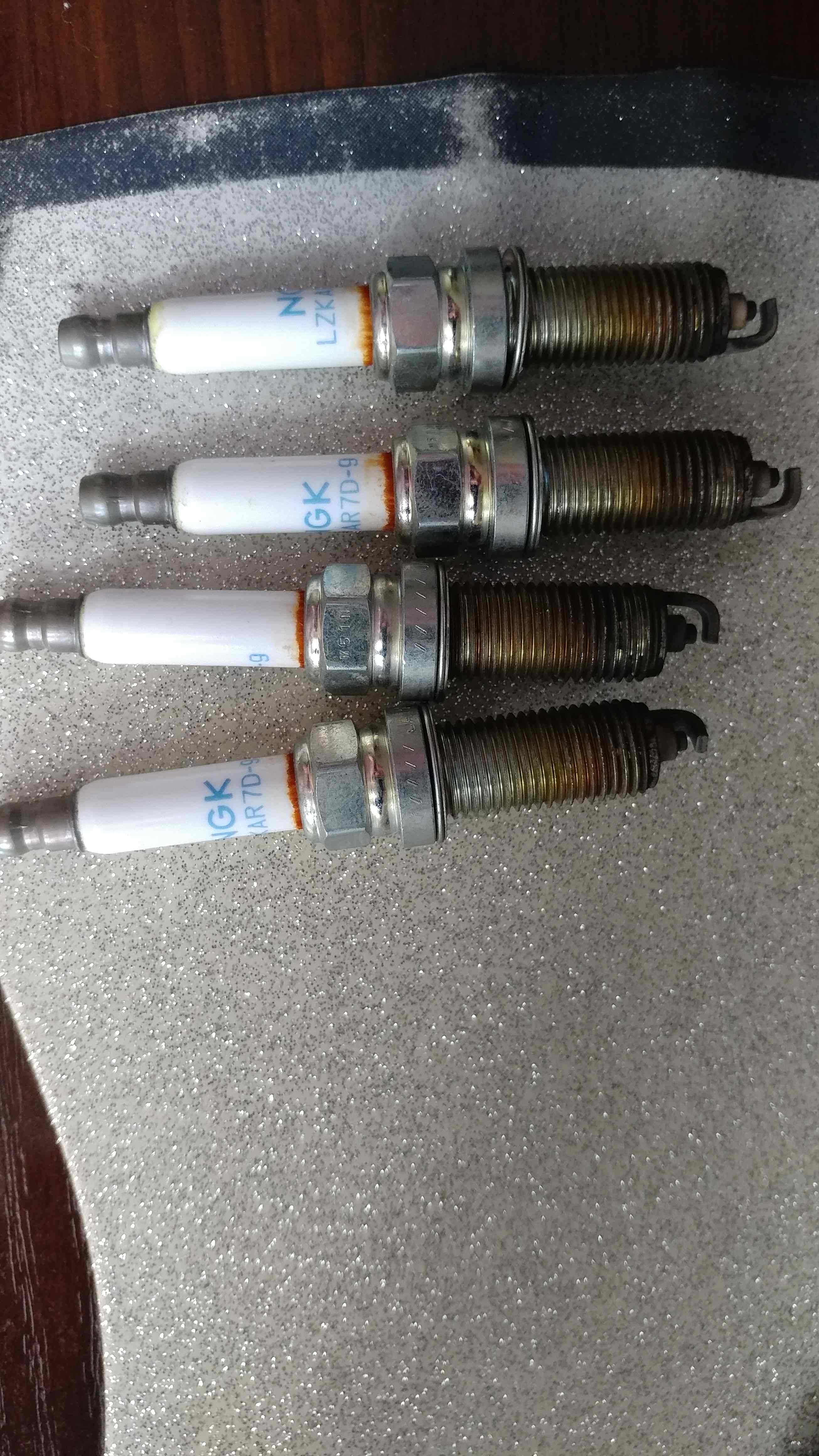

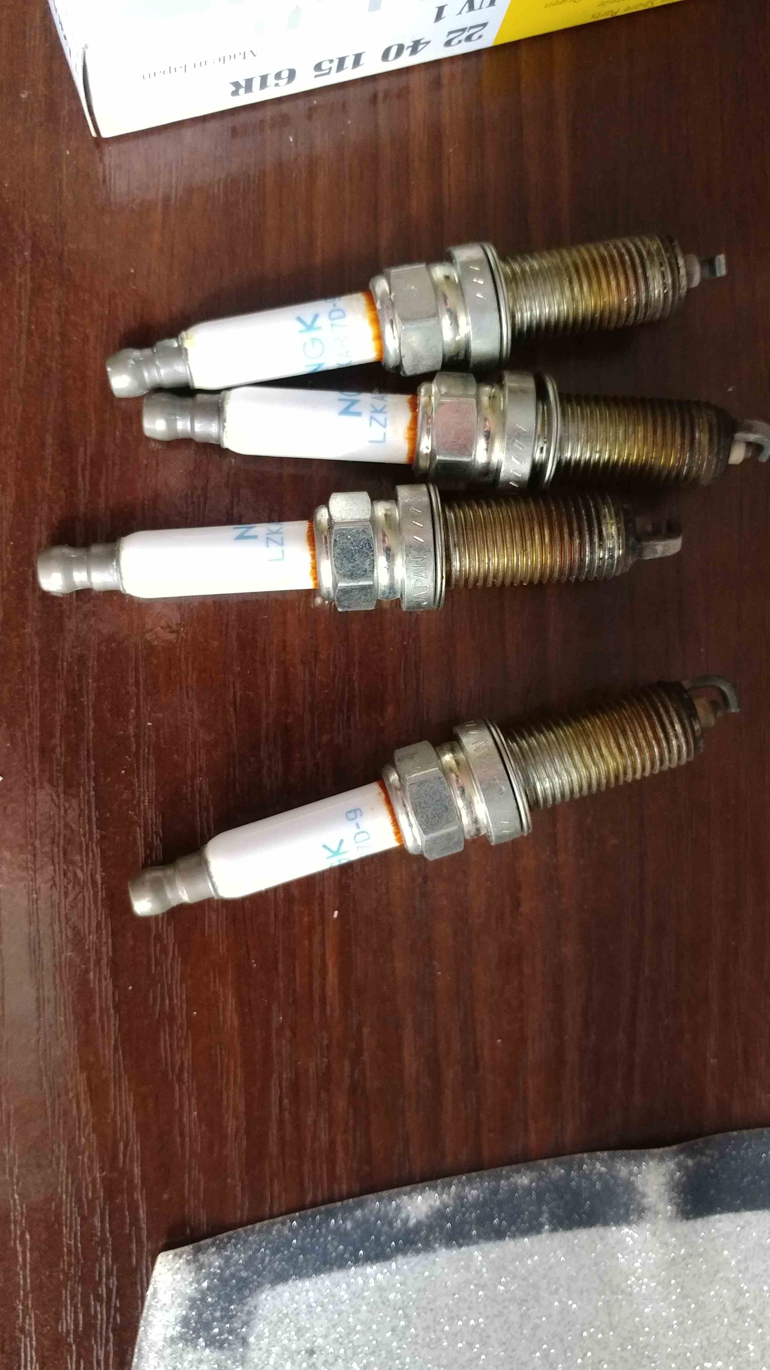

Сообщение от Demonn41
Не много оживлю тему....
Кажись... сегодня поменял свечи.
На момент замены, двигатель работает ровно, тянет хорошо, расход 7.5 литров 95ого на сотню: режим - город Москва - день, каждый день.
Замену свечей производил самостоятельно - без каких либо помошников, подсказчиков. Полтора года назад наблюдал замену свечей на моём авто в сервисе на ТО2 на пробеге 23700 км. Порядок действий запомнил, делал по памяти, резинки рессивера не менял.
Как и ожидал, все болты - перетянуты, откручивались с трудом, свечи тоже оказались перетянуты - откручивал со скрипом, синея в лице и ругаясь. Процедуру производил на почти остывшем двигателе. Резинки коллектора (ресивера) не менял - оставил прежние. Время потратил часа полтора. Инструментов вообще минимум - две головки на 8 и на 10, плюсом свечной ключ на 14 - Фсё.. Всё делал без спешки. После сборки машина завелась сразу. Как и в прежние разы - снимал видео процесса... но оно потерялось при перекачке в комп (утро-суета, ребёнка в сад, жену на работу...)... Предоставляю лишь фоты свечей с пробегом 61ооо км.
Считаю важным - зазор, в новых устанавливаемых свечах, выставил 1.0мм.
Свечи затягивал от руки - примерно 2.5 кг на метр. (на вскидку)
Ни чего сложного, в замене свечей на нашем двигателе, я не увидел.
далее фоты кликабельны… что бы лучше рассмотреть нагар и состояние свечи /для любознательных)-:
