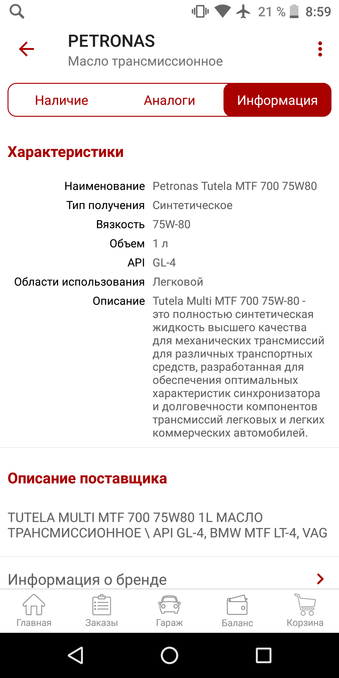

Сообщение от БерСер
Охренеть просто! Масло в коробку уже не найти...
Как думаете, такое подойдет? TUTELA CARZC75 SYNTH 75W80
В свое время в fiat себе лил.
Это масло идет по GL-5, а нам в коробку надо GL-4

Сообщение от БерСер
Часто путают продукцию этого производителя , так вроде рекомендуют в МКПП такое как на скриншоте
