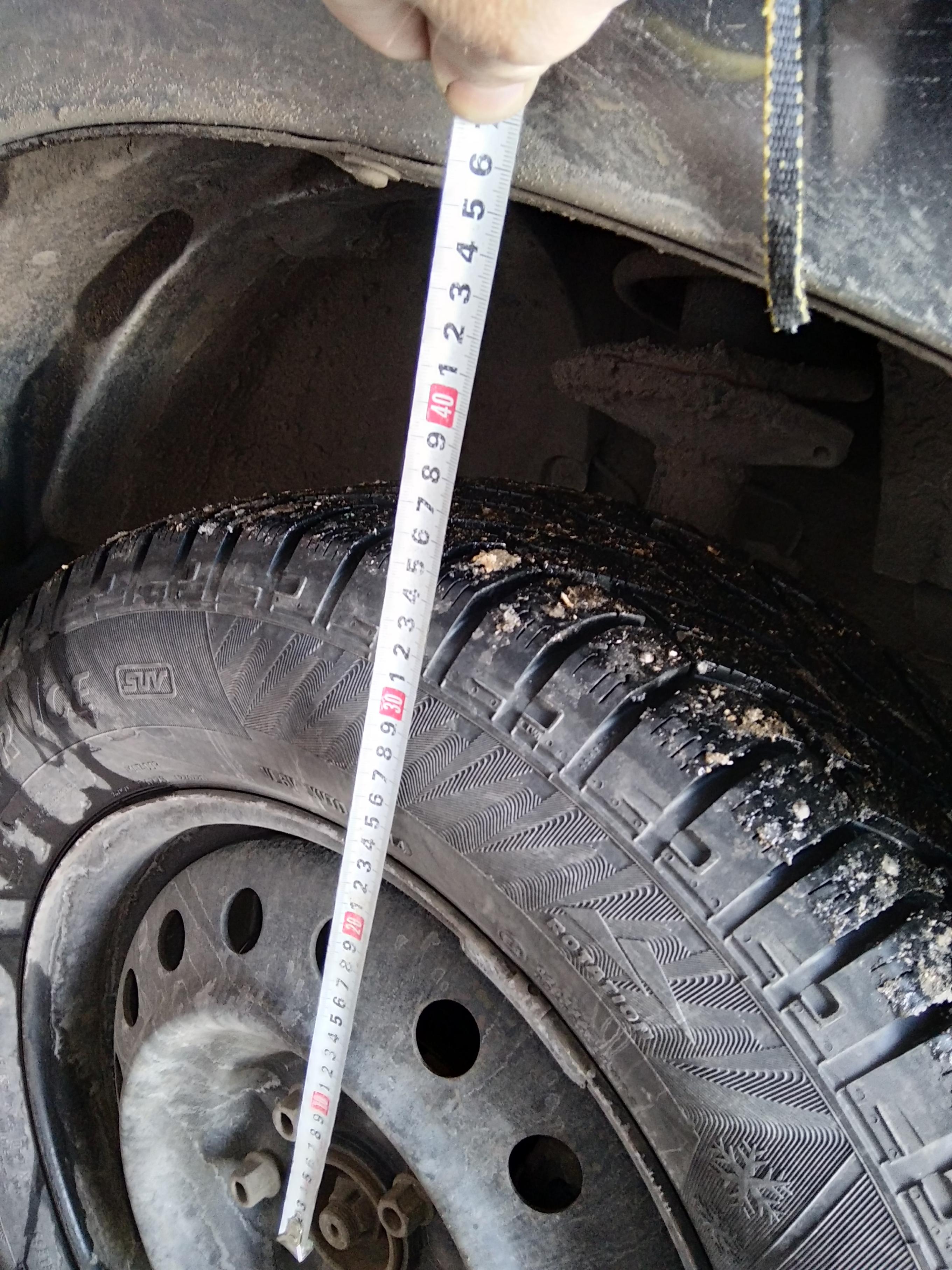

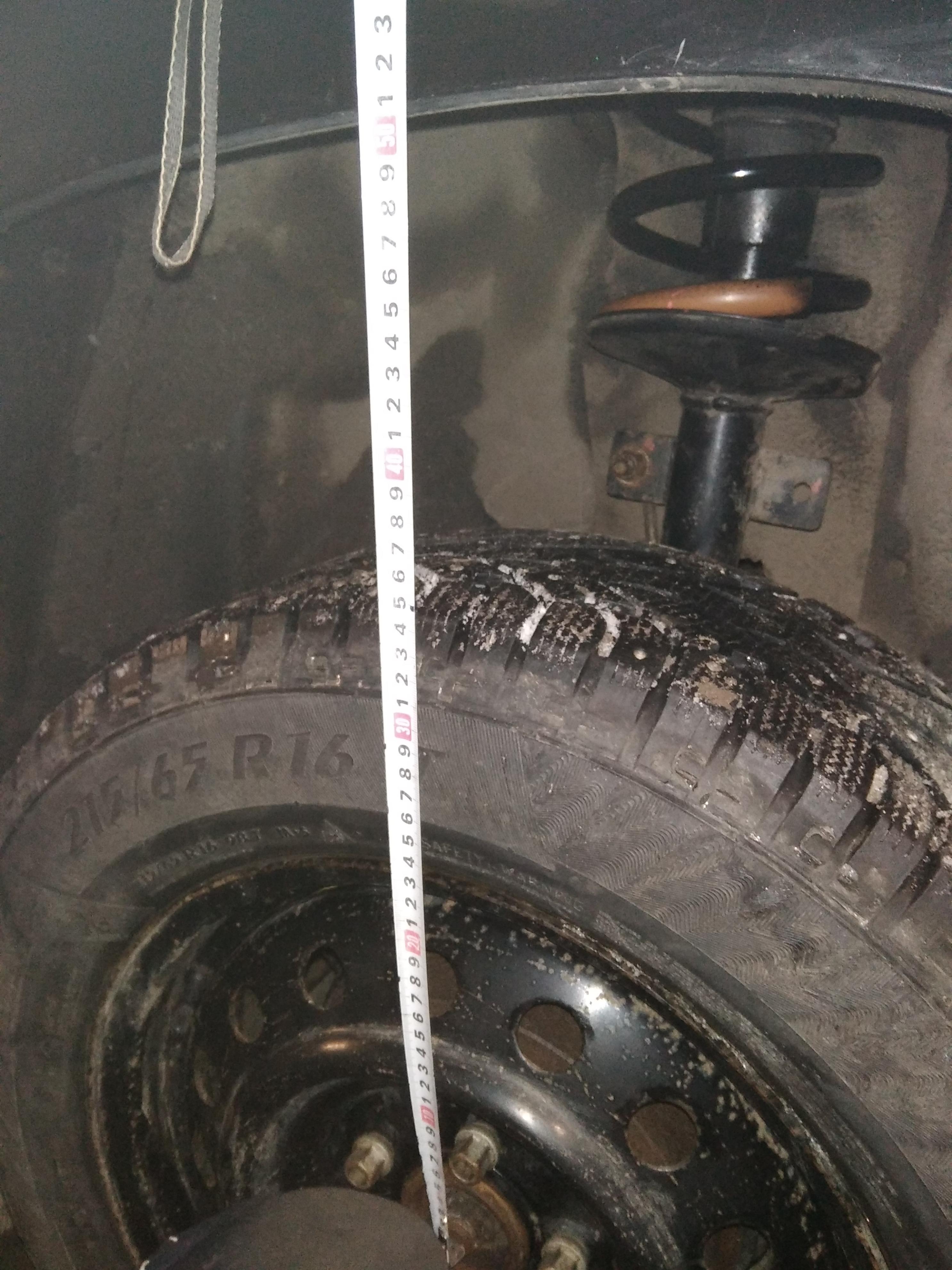

Заменил пружины на"Фобос" стандартного размера. В подвеске больше ни чего не менял. Все еще с завода. На фото размер от центра оси. До и после замены. Это задняя ось.

Сообщение от Виктор64
До и после замены.
Через неделю посмотреть бы на контрольный замер  .

Сообщение от mario
Это делалось месяц назад. Сейчас заглянул в гараж. Размеры не изменились. Проехал около 1тк. Миллиметров 5 сели. Не более.

Re: Лифт подвески
Виктор64, Всмысле задняя ось? Тут два фото передней подвески и задней! Задняя подвеска (и то походу как с домкрата опустили, колеса не разьехались и машины не опустилась в своё положение)

Ну, да. Снял с домкрата, ручника, раскачал как следует. Затем сфоткал. По кругу размер получился 51 см. Сейчас перед 51, зад 50,5. Фото обнародовать не собирался, по моему фотографировал только зад. Подзабыл.
