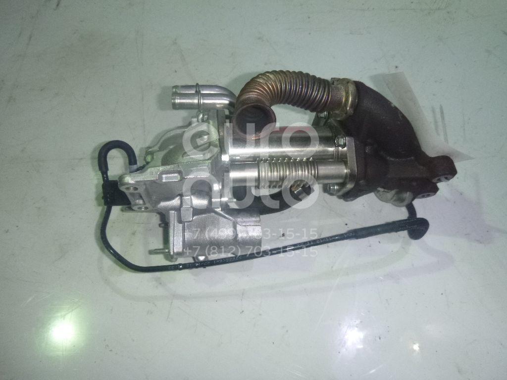

Как правило такие симптомы не характерны для дизеля,это чаще у бензинок!
У дизелей первый симптом пузырит в систему охлаждения, из за высокой компресии, те вода в хату очень редко.
Первые симтомы для дизеля когда хана прокладке это не греет печка завоздушивается,повышенное давление в системеохлаждения,вплоть до разрыва радиатора и патрубков,если открутить пробку на заведенном (осторожно ) то можно увидеть бульбы с характерным запохом и приложив ладонь почувствовать что быстро наростает давление.
Вот мне другое подумалось не в теплообменнике ЕГР ли у тебя проблема , будет и ОЖ уходить и копоть маслянная то же будет и белый дым. Кстати это одна из проблем из за которой я искоренял ЕГР хоть и говорят что редкость на Дастерах, а вот на Газелях с Камминсом часто такое бывает. Агрессивная среда трубочки тонкие

Сообщение от kval300
Я не шарю: ЕГР - это впускные/выпускные клапана?

Нет это пердеть себе в легке что бы яко бы другим не воняло ,на фото именно теплообменник с клапаном ЕГР и чугункой,описаний этой системы море и на форуме и в инете.

Сообщение от Kass
Не то, не другое ! Это отдельная система рециркуляции отработавших газов ! Эта система гонит часть выхлопных газов обратно в цилиндры на определённых режимах работы двигателя , сделано это по разным задумкам, одна из них - экология !
