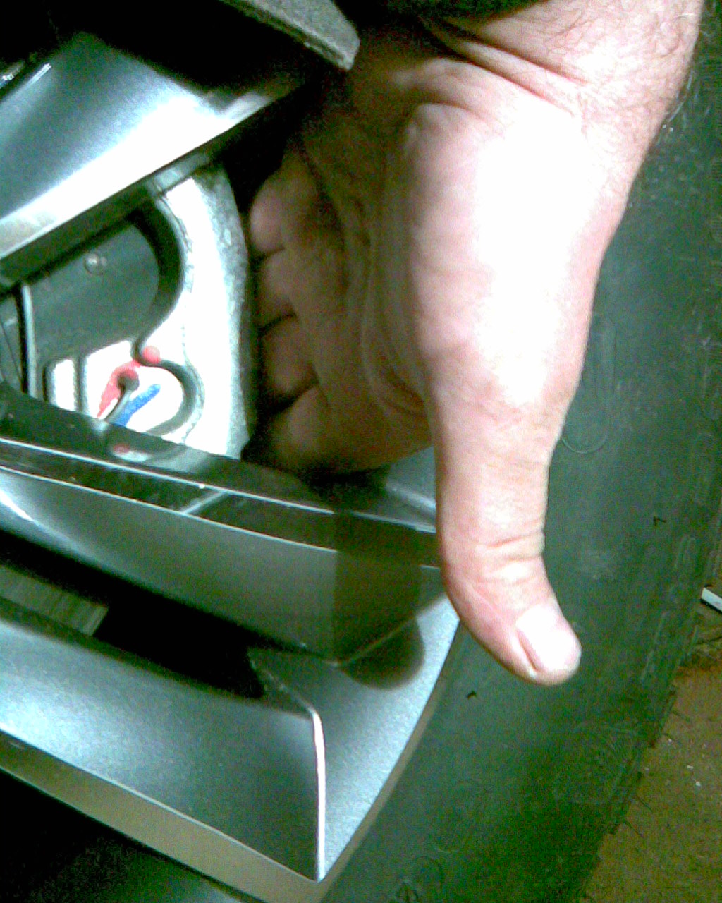

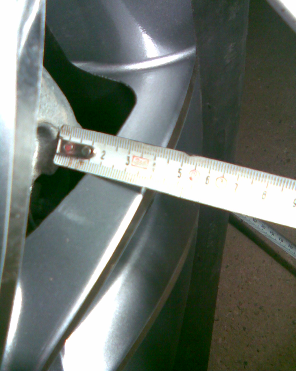

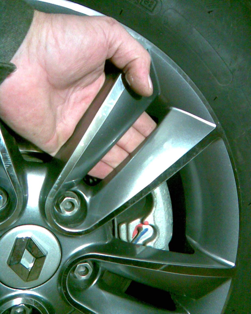

У Replay RN-14,R-16,DIA-66.1,ЕТ-47, зазор от спиц до суппорта и обода диска очень приличный,можно смело брать не примеряя.

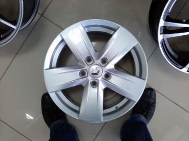

Судя по попытке ссылки имеется ввиду эта картинка:
Забавно, но ссылка на рисунок изменилась...
Вот ссылка на страницу:
http://sharepix.ru/162097sf15
На всякий случай изображение закачаю сюда.
