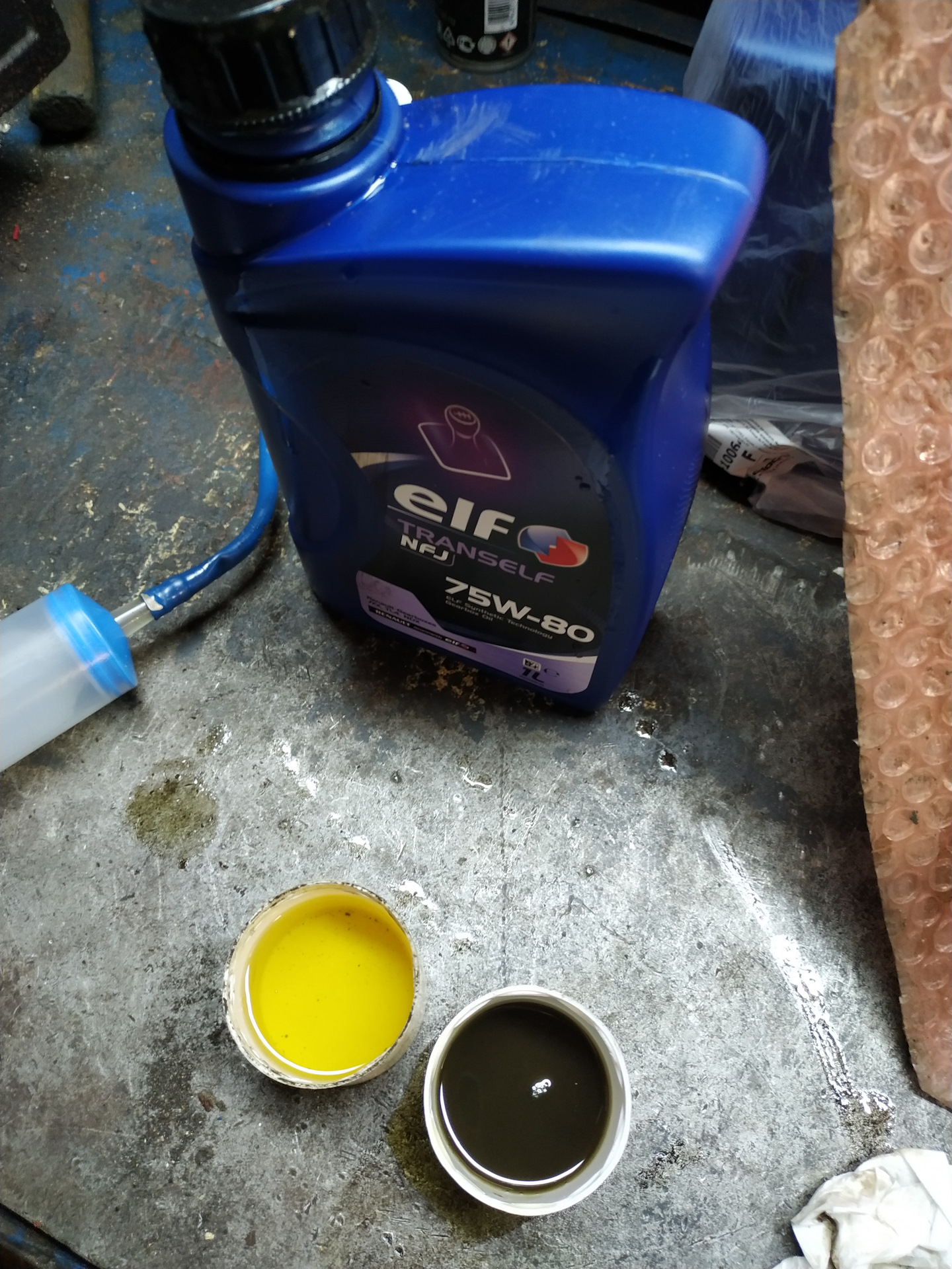

Сообщение от Strusto
10 лет в коробке плещется заводское масло, светлое, чистое, никаких изменений не наблюдается
Что-то слабо верится. На фото масло из коробки на 47 тысячах (слева новое, справа - из коробки). И это на машинке супруга катается по городу, никаких гряземесов.

Сообщение от Kuzmich123
Что-то слабо верится..
Не исключаю, если слить, возможно будет и так выглядеть, но когда суешь палец в контрольно-заливное отверстие, то все хорошо
И к работе коробке претензий нет.
ЗЫ, масло для коробки в гараже стоит, но смысла менять пока не вижу.
Предыдущую машинку продал на 13-м году с заводским маслом в коробке.
