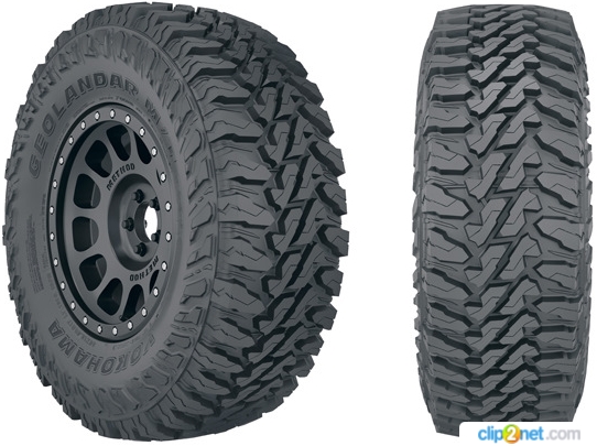

а как вам Yokohama Geolandar M/T G003. как думаете поведет себя на асфальте и в грязи?

Сообщение от Arbuzik
В грязи хорошо, на асфальте плохо. И сточится на асфальте раза в 2 быстрее АТшек.
На асфальте шуметь будет достойно, на все 25 штук

Сообщение от mario
почему 25?
почему 25?
Цена примерно на вскидку, никогда МТ не интересовала из за её шумности.
---------- Добавлено в 04:36 ---------- Предыдущее написано было в 04:33 ----------
денег нет но я загорелся ими
Шнивоводы любят на них круглый год кататься, во всяком случае у нас на юге, у вас город большой закинь в ВК вопрос пусть тебя за руль пустят, один раз проедешь желание отпустит  .
