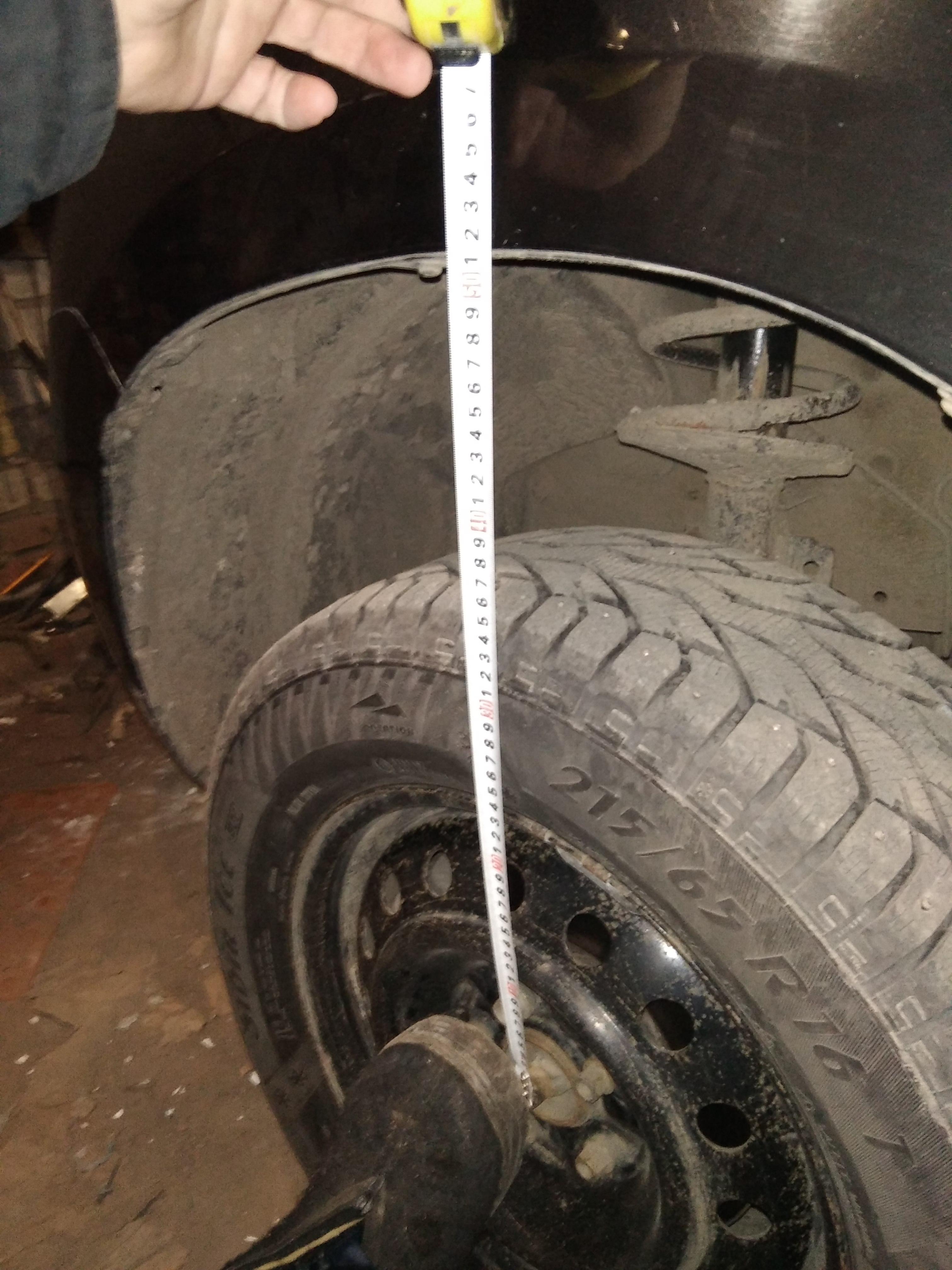

Вот снимки. Ни чего ни кому не навязываю. Сделаны 10 минут назад.

Это не на долго...
Задние оч. сильно просядут в течение года и краска облетит, думаю альтернатива задним, - это штатные передние
У самого был такой комплект из фобосов, заменил задние на рифы, но там другие траблы (х_ровая геометрия)., но пока стоят, вроде не трут, буду наблюдать.
