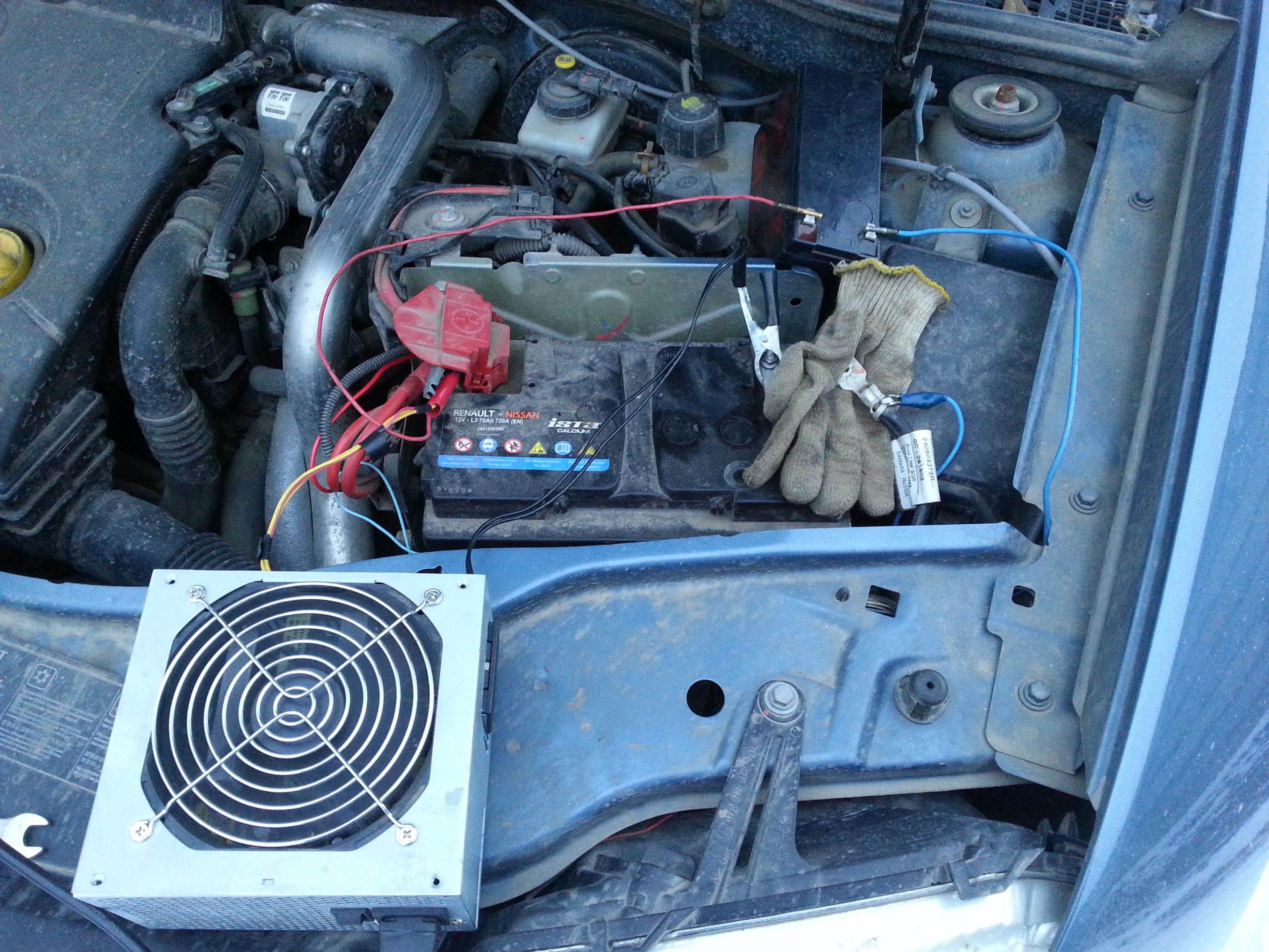

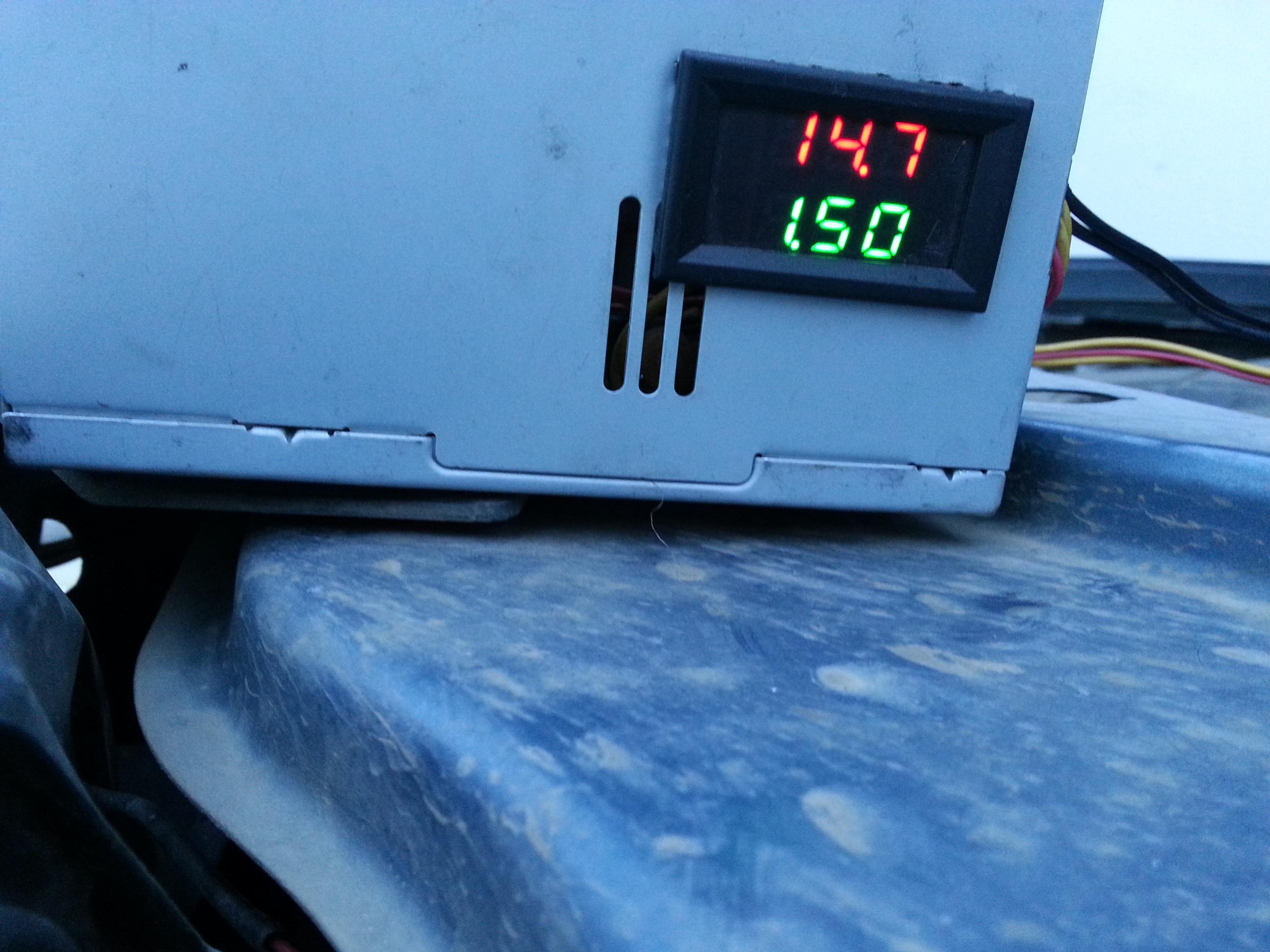

С вводом нового моста через реку, короткие поездки стали сказываться на здровье АКБ.
Вчера в конце рабочего дня на АКБ было всего 12,49 В, после пуска ППП и его работы 5 минут. напряжение упало до 11,89. Правда при поворте зажигания и включении свечей, напряжение так и держалось 11,89 В.
Сегодня в гараже пытался зарядить АКБ, отсоединил массу, а чтоб не сбились настройки радио и ЭБУ подключил машину к АКБ от бесперебойника.
При напряжении на заряднике 14,7 В ток заряда 1,5 Ампера, через 4 часа ток упал до 0,28 А. При включении зажигания напряжение падало до 12,4 В.
Глазок еле плавает, на грани утонуть.
Но стартер крутит бодро. На улице -12 примерно.
Как-то так, мне нравится.
каие ищё настройки эбу собъются?а радио коран не позволяет настроить по новой? делов на 2 мин.сам раза 3 за 1.5г заряжал батарею..провод скидывал и всё..ни каких бесперебойников не включал
ИЗЛИШНЯЯ СУЕТА. На сутки снимал АКК. Настройки радио не сбились. Все р/станции на своих местах

После сброса и восстановления клеммы, не рекомендуется начинать резко движение. так как в первые минуты работы мотора происходит обучение ЭБУ к двигателю, и от того как настройки адаптируются к мотору будет зависеть приёмистость. экономичность.
Дабы этим не заниматься, подключил маленький АКБ.
