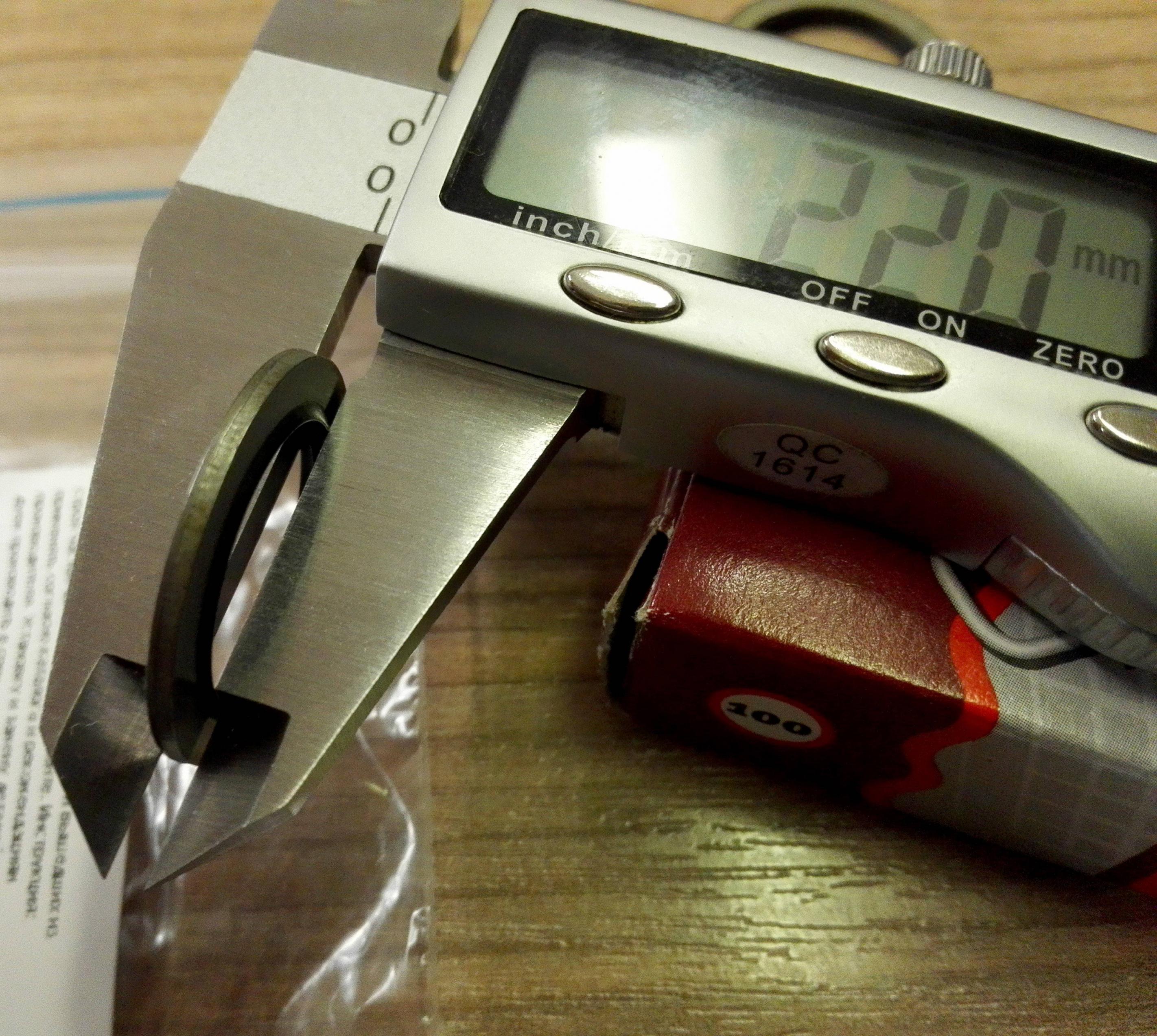

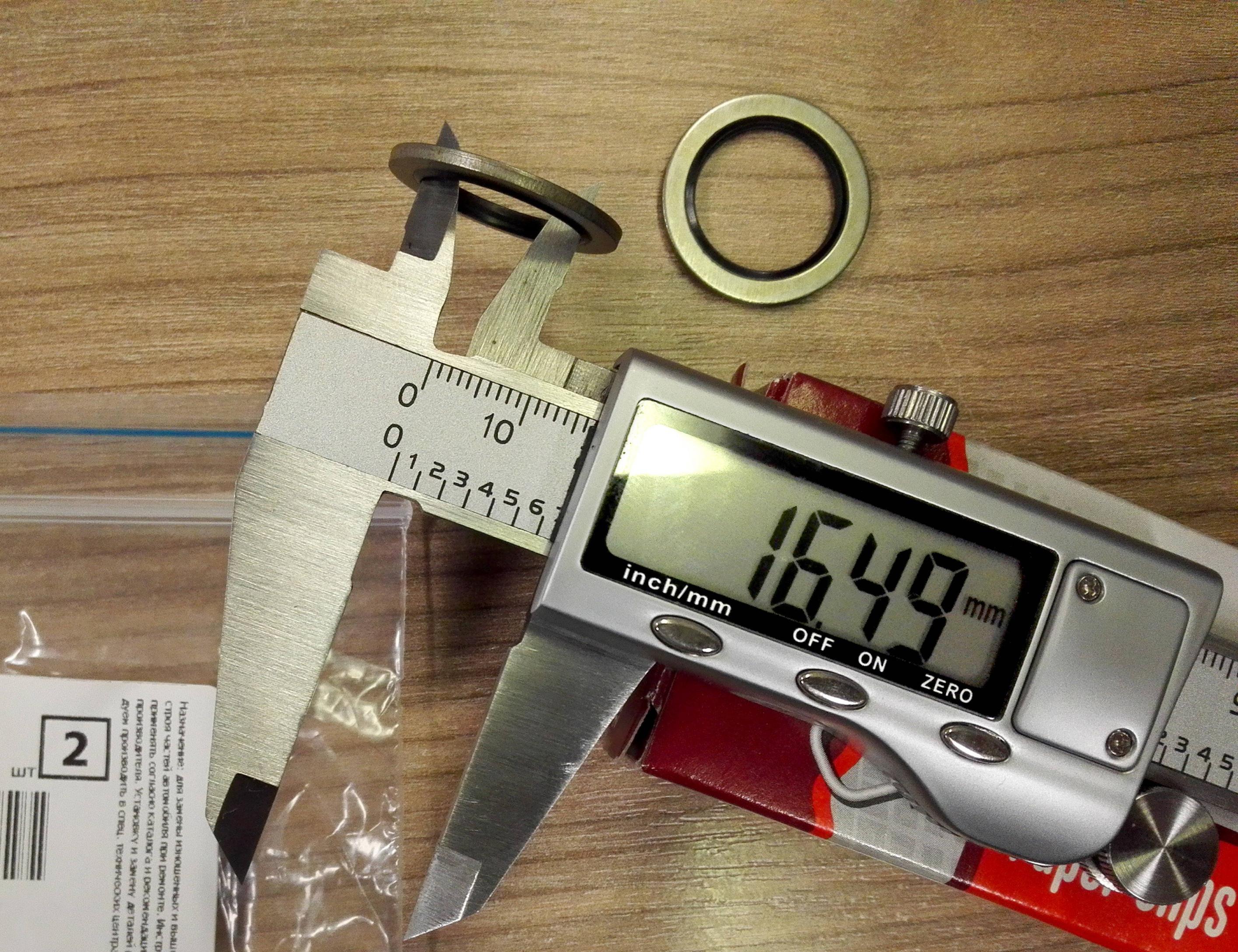

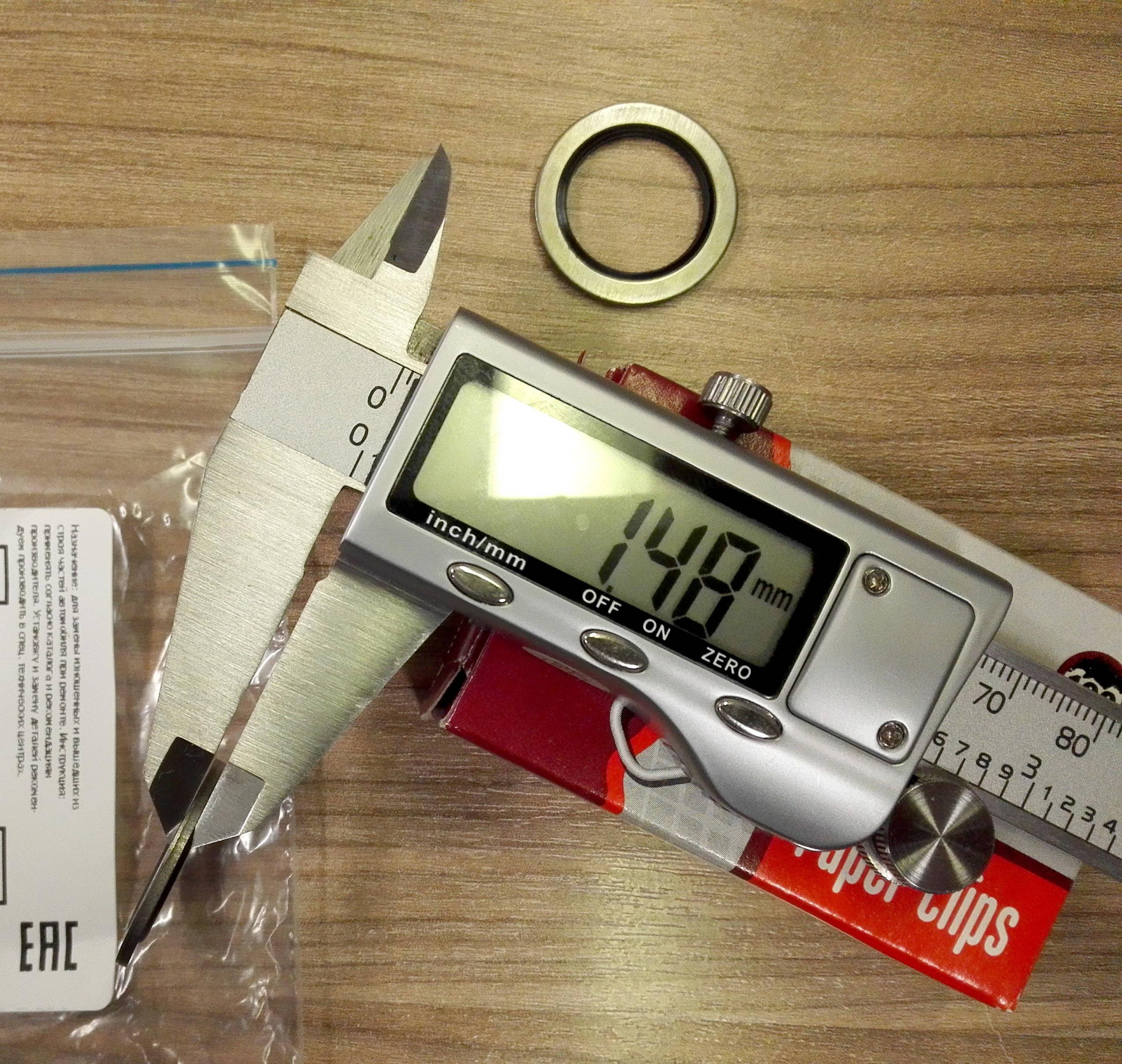

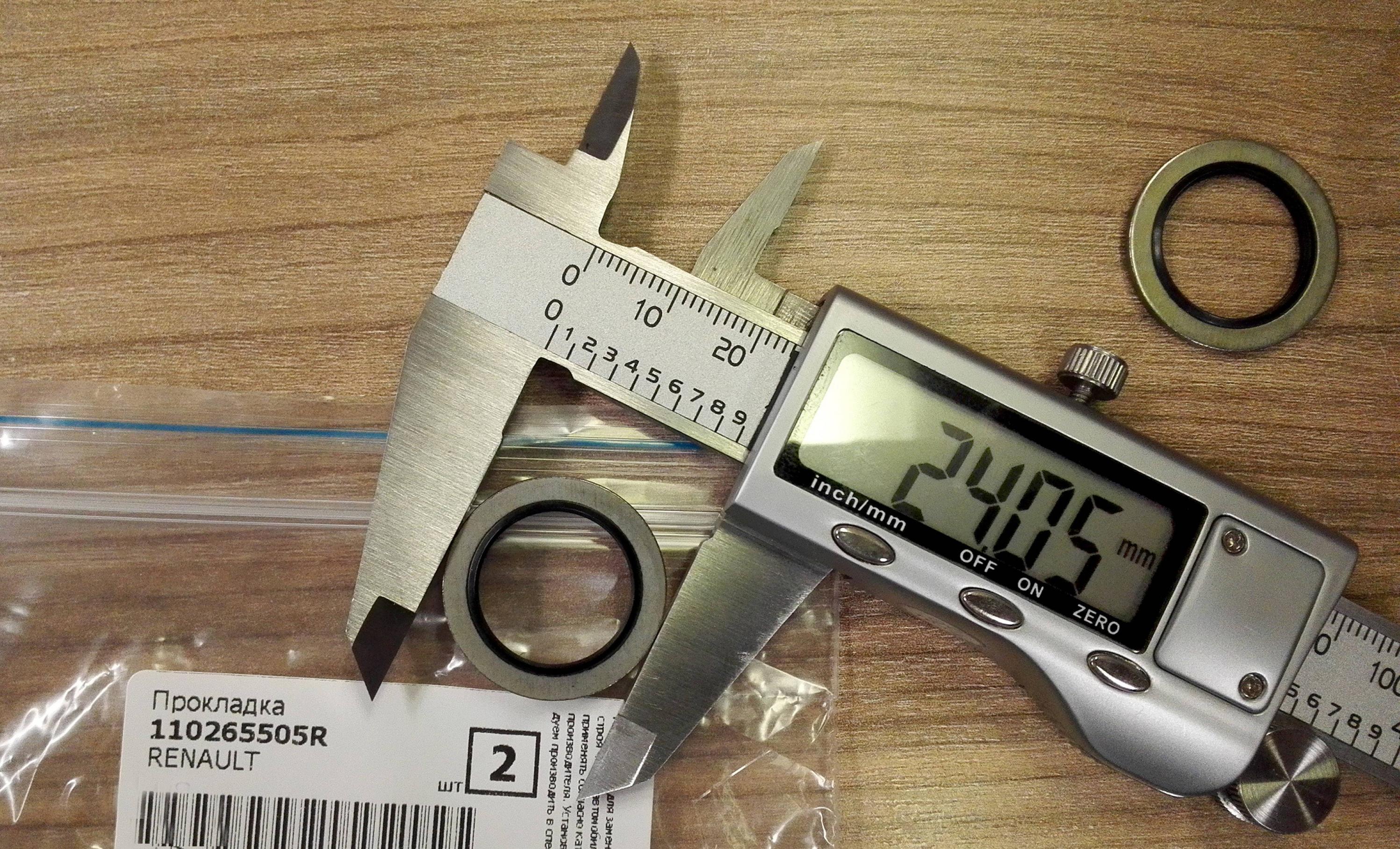

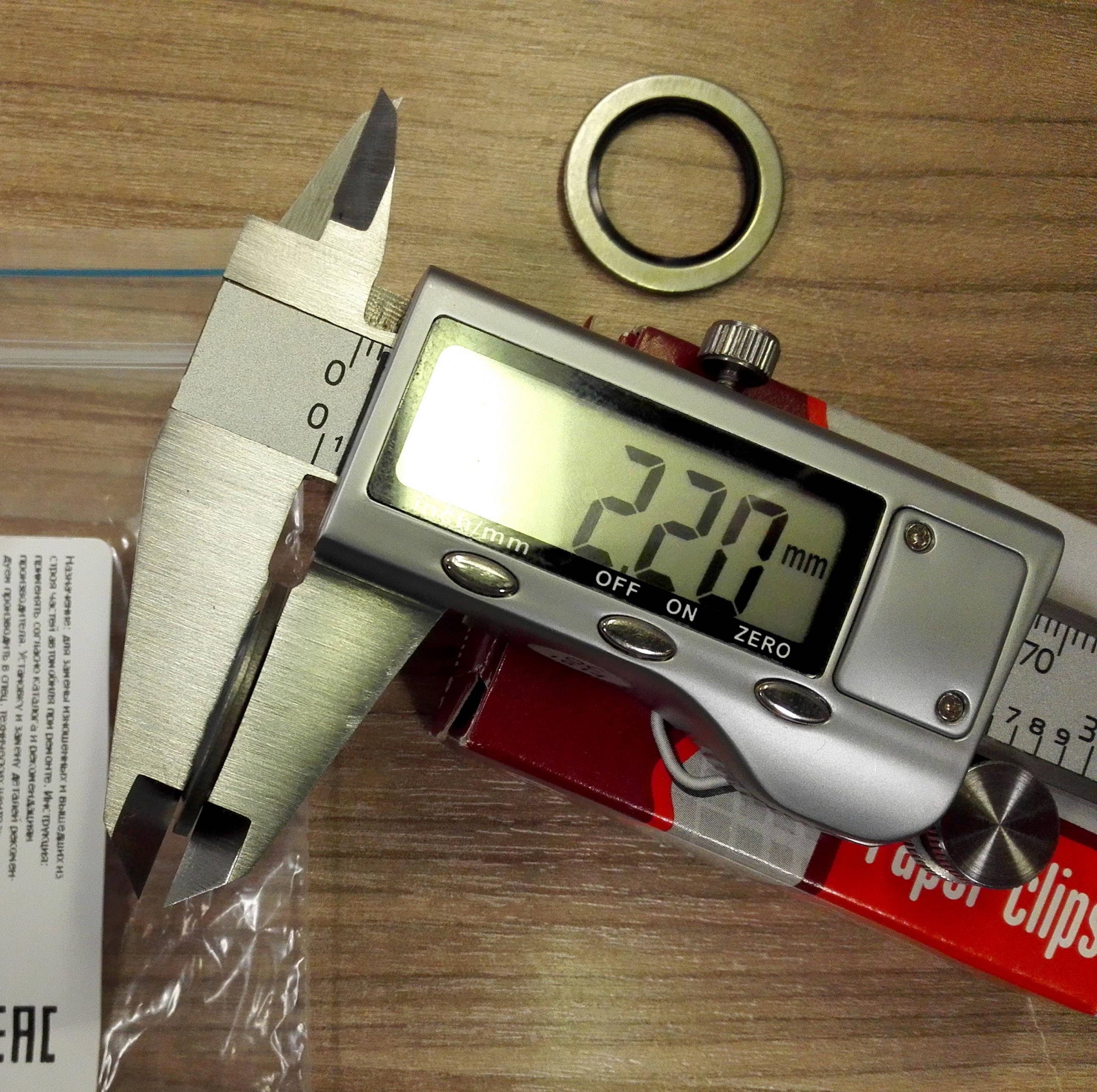

Прокладка сливной пробки ДВС: 110265505R

Это прокладку можно использовать для пробок заднего редуктора оторвав резиновое уплотнение!
Сообщение от Сергей159
а если на автодоке выбрать по этому номеру LADA (идет для ларгуса), то цена той же прокладки 16.7x24x1.5mm, металл-эластомер 48 р.

Сообщение от Hudozhnik
SASIC 1640540
