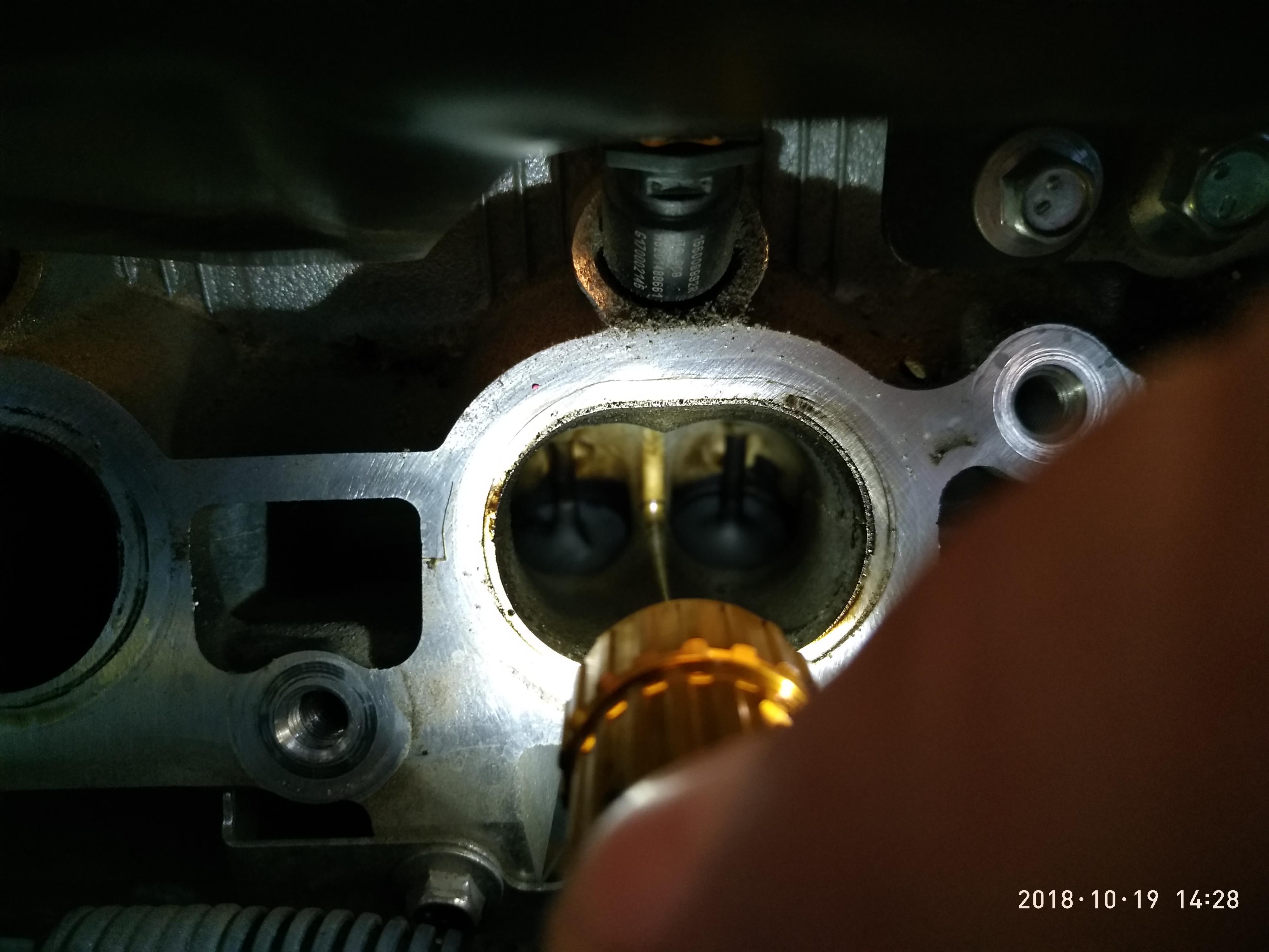

Сегодня менял свечи, и обнаружил, что в 4цилиндре один клапан впускной весь в масле, а остальные 7 сухие. Вот вам и масложер.
Так это только впускные осмотрел, а еще есть 8 выпускных..

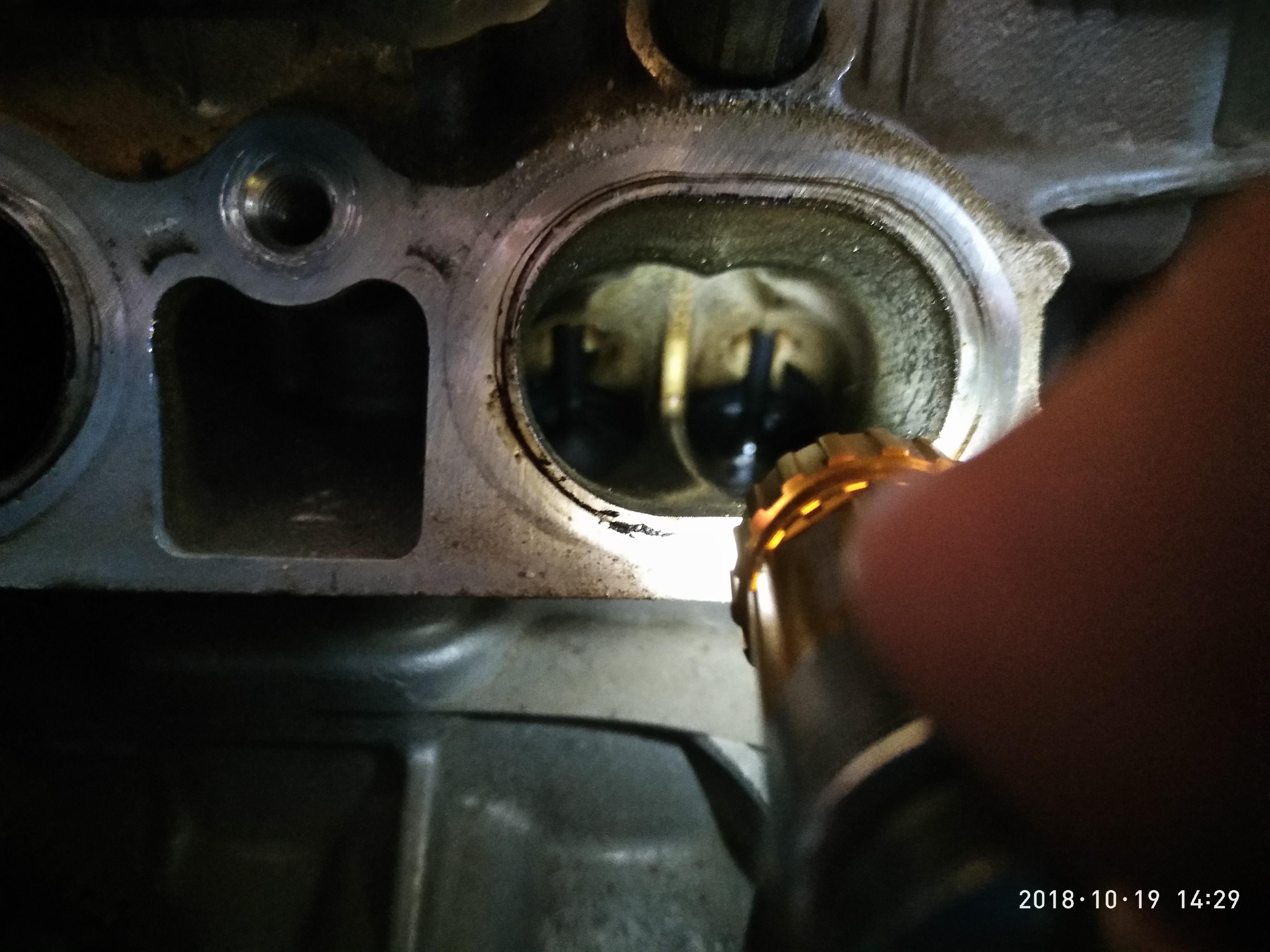

Автомобиль: Nissan Terrano lll
Re: Новый двигатель 1,6 мощностью 114л/с
Вот фото, плохо конечно видно, не полусилось фокус именно на клапан навнсти, но видно что блестит масло.
На первом фото блестиь правый клапан в четвертом цилиндре.
Второе фото это третий цилиндр и там оба клапана матовые.

Извини, но ни чего не видно, зачем тогда фотки, будем верить на слово. Дилер скажет - масло в небольших количествах допустимо.
Ну как не в больштх колличнствах, около литра на 8000км пробега, так самое плохое это на один цилиндр, возможно и на выпускном есть теч в другом цилиндре но жтого не видать. Там теперь нагара уйма просто.
сальник сильно течет
