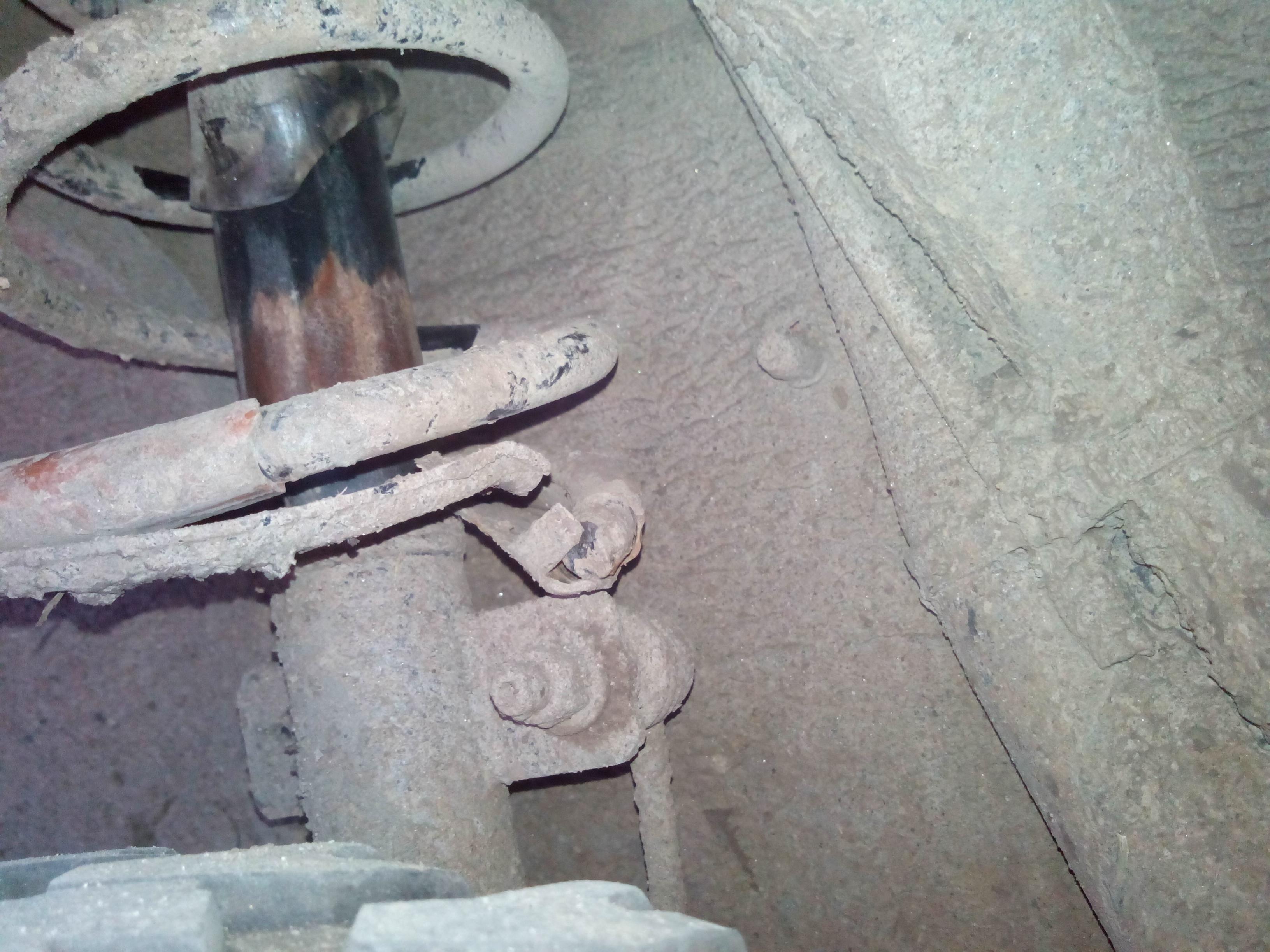

через 25 т.км. и год пробега. Задние Фобосы и стойки бильштайн-4. Пружина продавила опору стойки. Буду ставить каябу. Пружины Фобос оставлю.

Сообщение от спринтер
Надо было поменьше слушать советчиков типа "Маверика". Каябу давно советовал один из форумчан, ещё конце 2013 или начале 2014.г.
