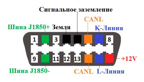

Всем привет! Друзья, недавно приобрел свою лошадку! взял с рук. Пробег 40 000р. 2013 год, дорестайлинговая. Дизель, 4х4, 90 Л.с. Комплектация Expression. Но много допов установлено). Вот начинаю постепенно изучать форумы и саму машину
Вопрос такой: пытался активировать БК, как показано во всех инструкциях (на просторах интернета). Пытался у себя все подключить, все сделал, все норм. Но есть проблема, не знаю куда подключаться под капотом. Видимо у меня ЭБУ другой, не такой как у всех остальных)) Подскажите как узнать где сигнал расхода топлива? И как вообще работать с этим блоком. Блок delphi dcm 3.4 фото прилагаю
Искал распиновку в интернете, ничего толкого не нашел..
Или может подскажите в какую тему обратиться, или как быть.. А то все остальное сделал, все работает, только вот осталось провод воткнуть на место, а куда и как тяжковато..

Вот ссыль на тему
http://www.dusterclubs.ru/vb/showthread.php?t=6507
Проводок не к блоку управления подключается, а в блоке предохранителей.
Я так думаю!

Всем привет! Вопрос такой: пытался активировать БК, как показано во всех инструкциях (на просторах интернета). Пытался у себя все подключить, все сделал, все норм. Но есть проблема, не знаю куда подключаться под капотом. Видимо у меня ЭБУ другой, не такой как у всех остальных)) Подскажите как узнать где сигнал расхода топлива? И как вообще работать с этим блоком. Блок delphi dcm 3.4 фото прилагаю
В бардачке есть разъём, в зависимости от конструкции БК нужен либо 7й контакт либо 6й и 14й
