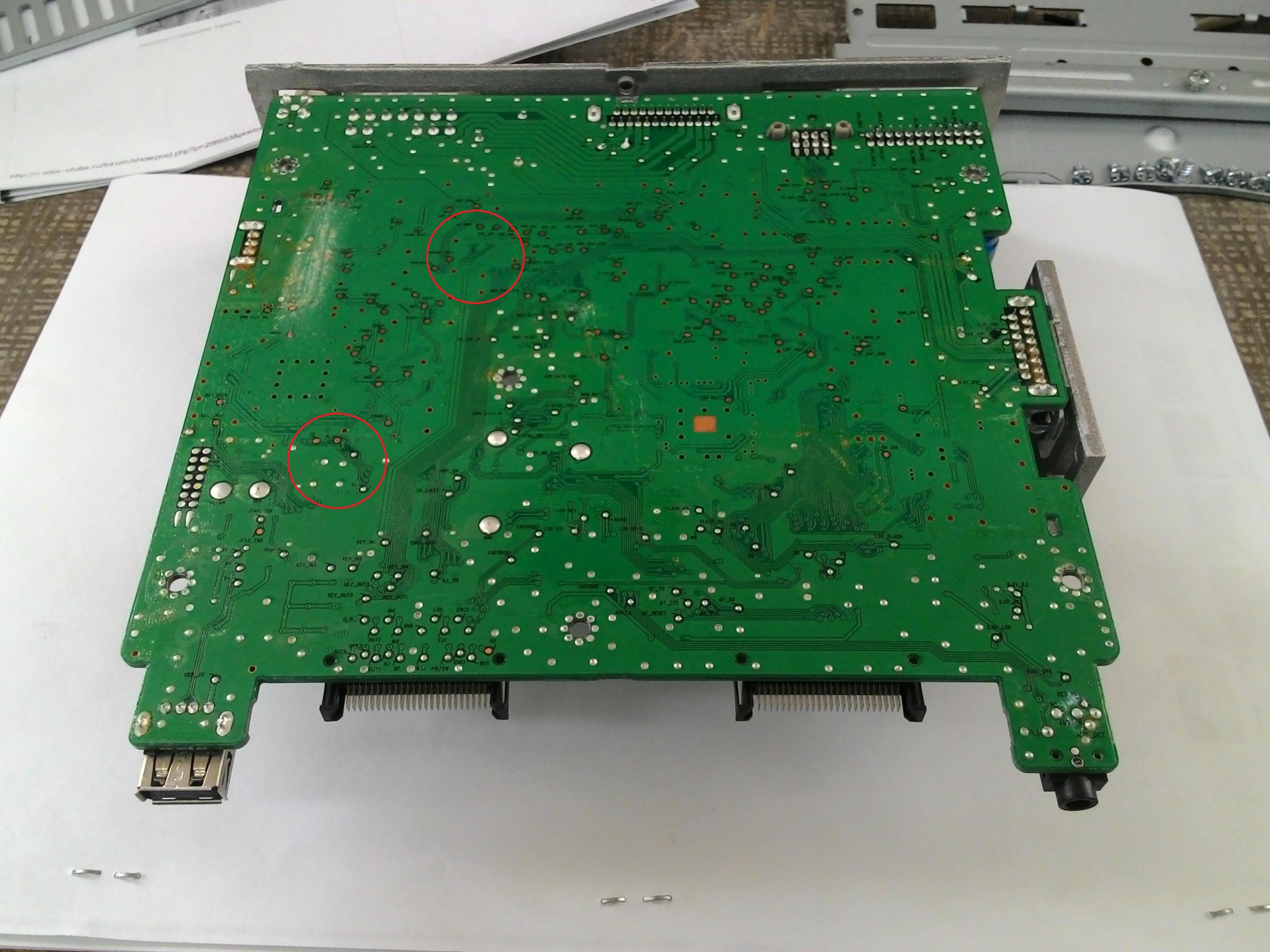

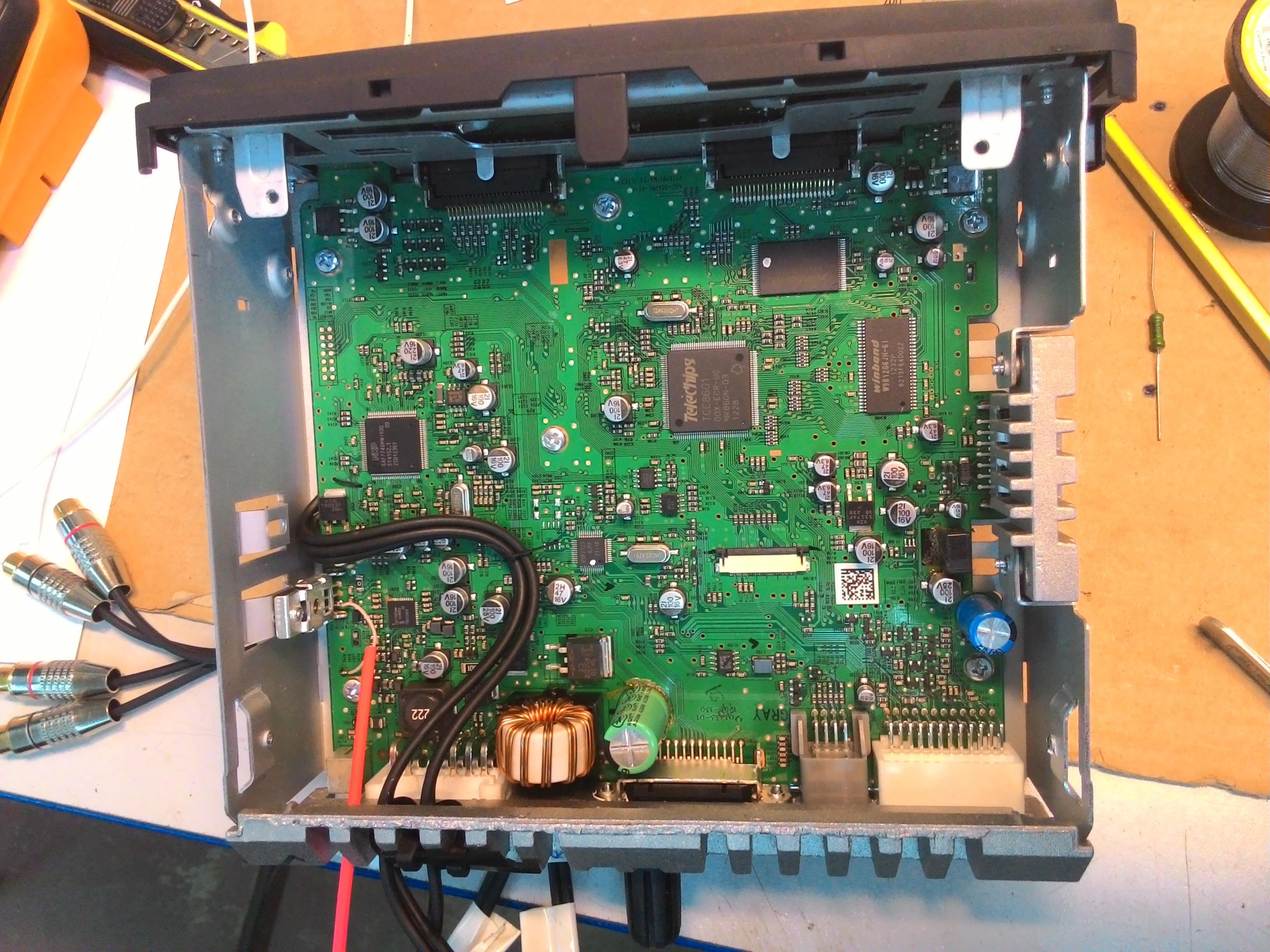

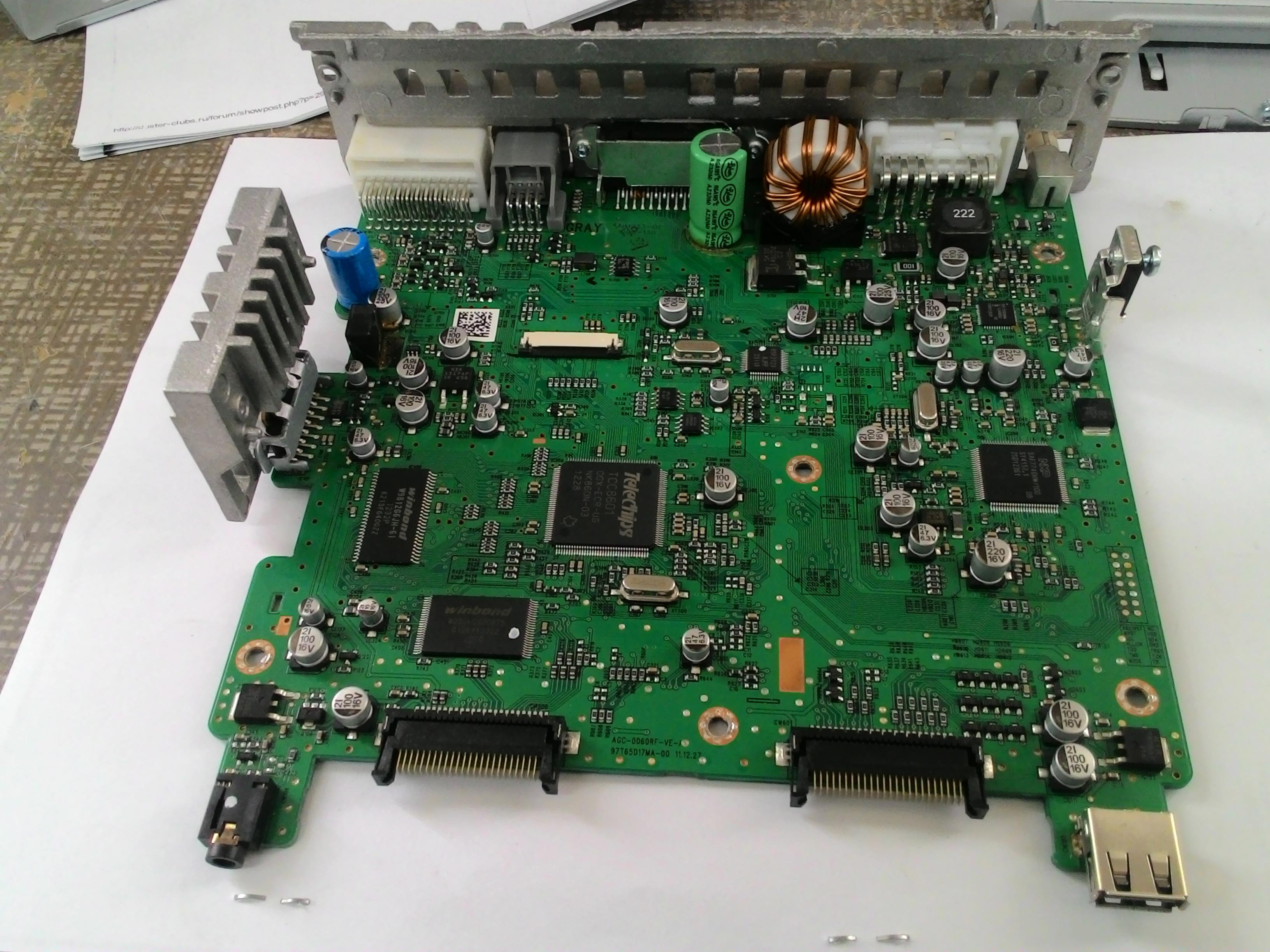

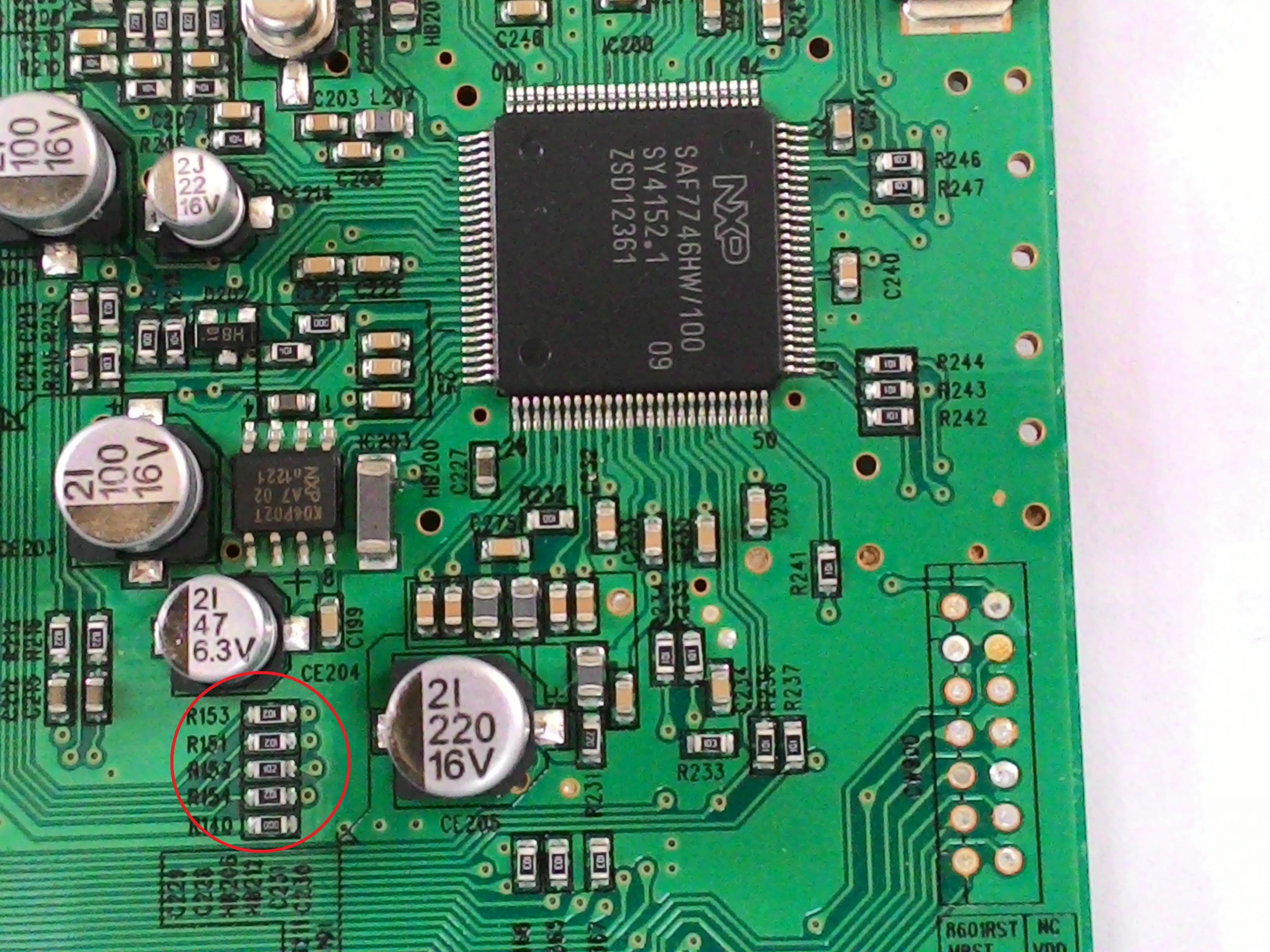

Начал эпопею по установке музыки в Duster Privelege 2013. Столкнулся, как и все, с полным отсутствием линейных выходов из штатного ГУ(без навигации). Покурив интернет, решил что самым простым будет путь предложенный на параллельном форуме madmaxx73 http://duster-clubs.ru/forum/showpos...&postcount=112.
Демонтировал магнитолу и разобрал её до состояния платы и начал изучать место, откуда вывел линейные выходы уважаемый madmaxx73. Двигаясь по дорожкам от мест пайки в сторону аудиопроцессора SAF7746 нашёл замечательные пятачки, характерно подписанные FL, FR, RL и RR. К тому же, между этими пятачками и местом пайки madmaxx73-а на плате есть резисторы номиналом 102, следовательно сигнал на подписанных пятачках посильнее будет.
