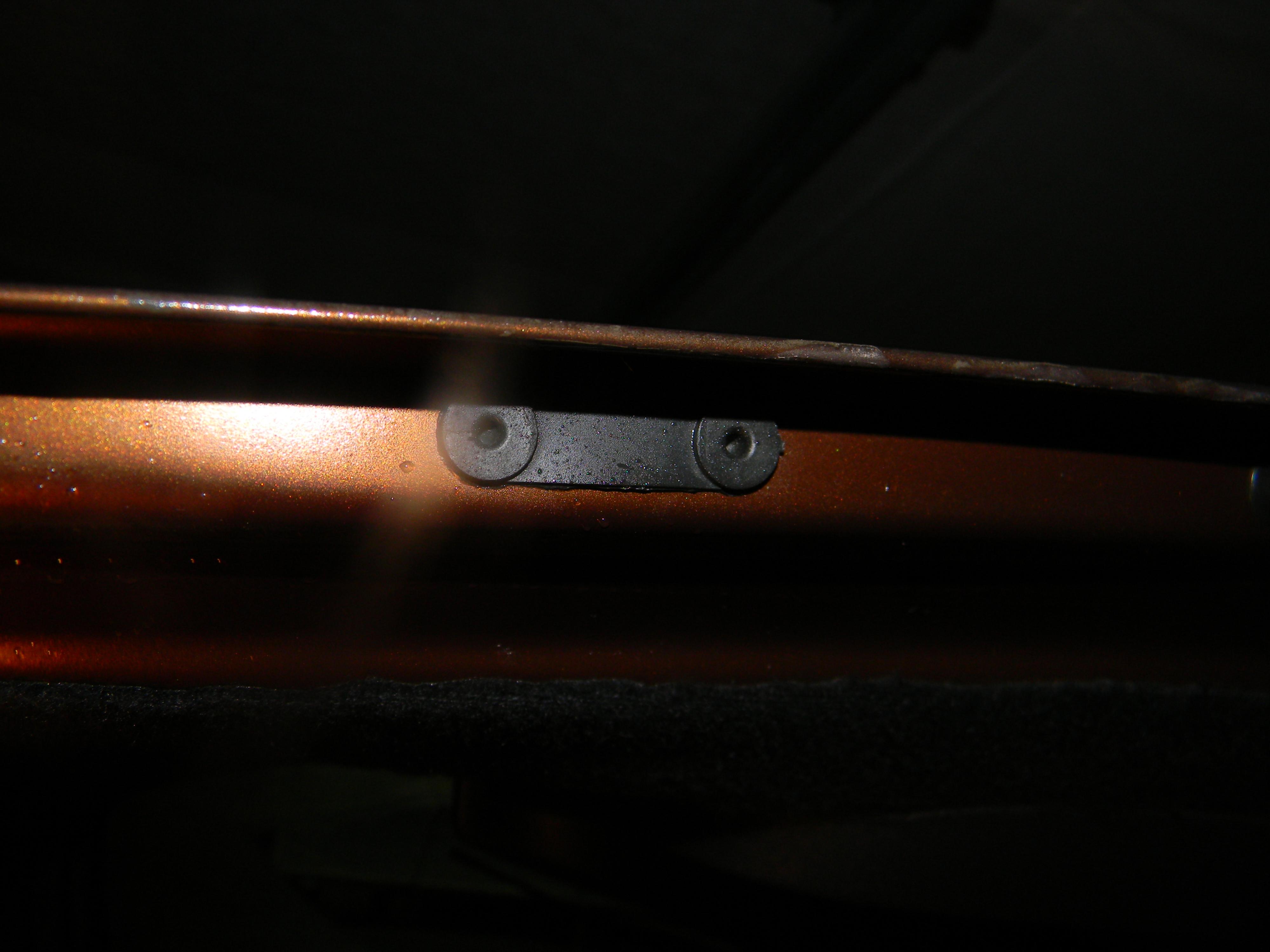

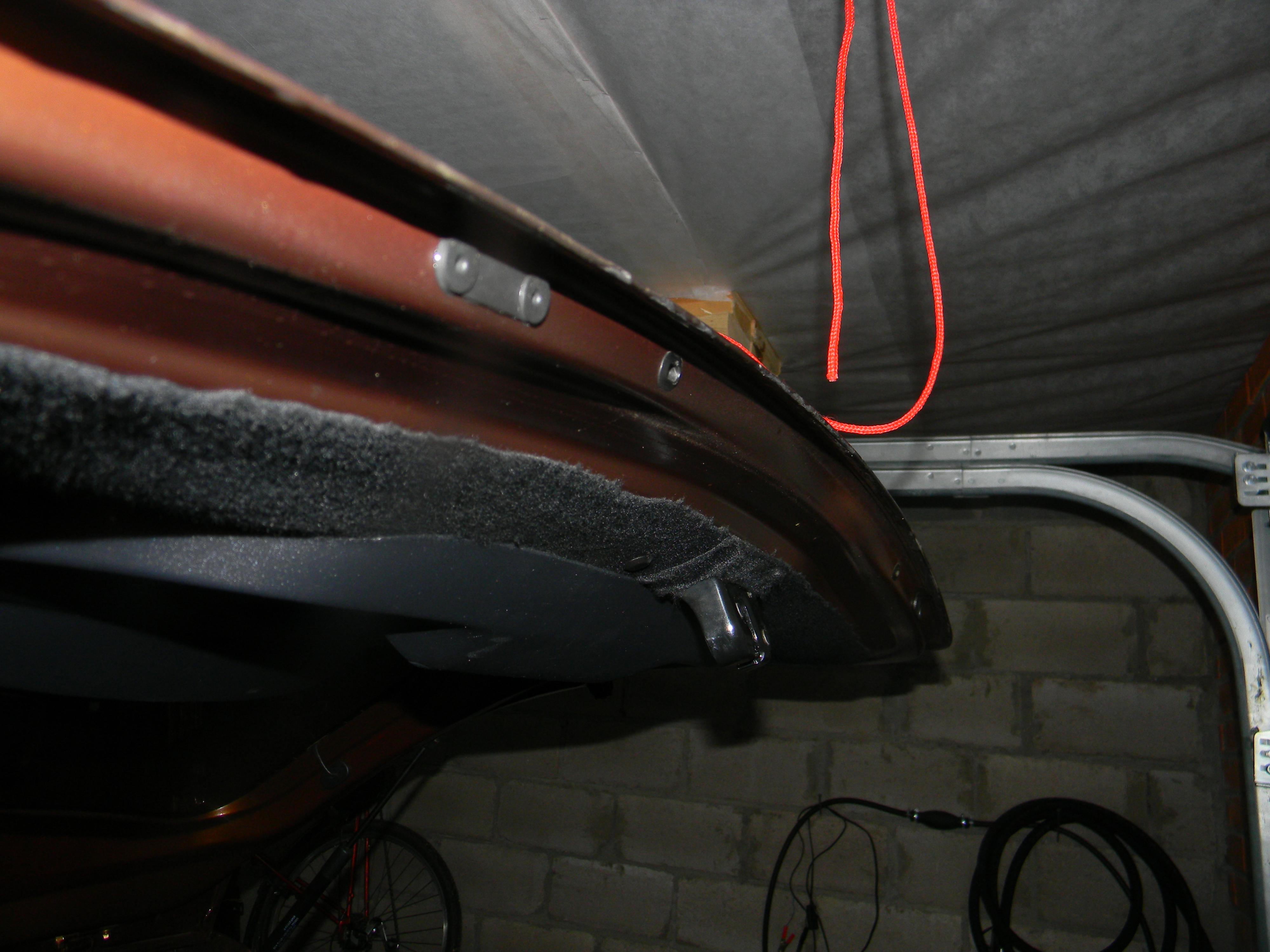

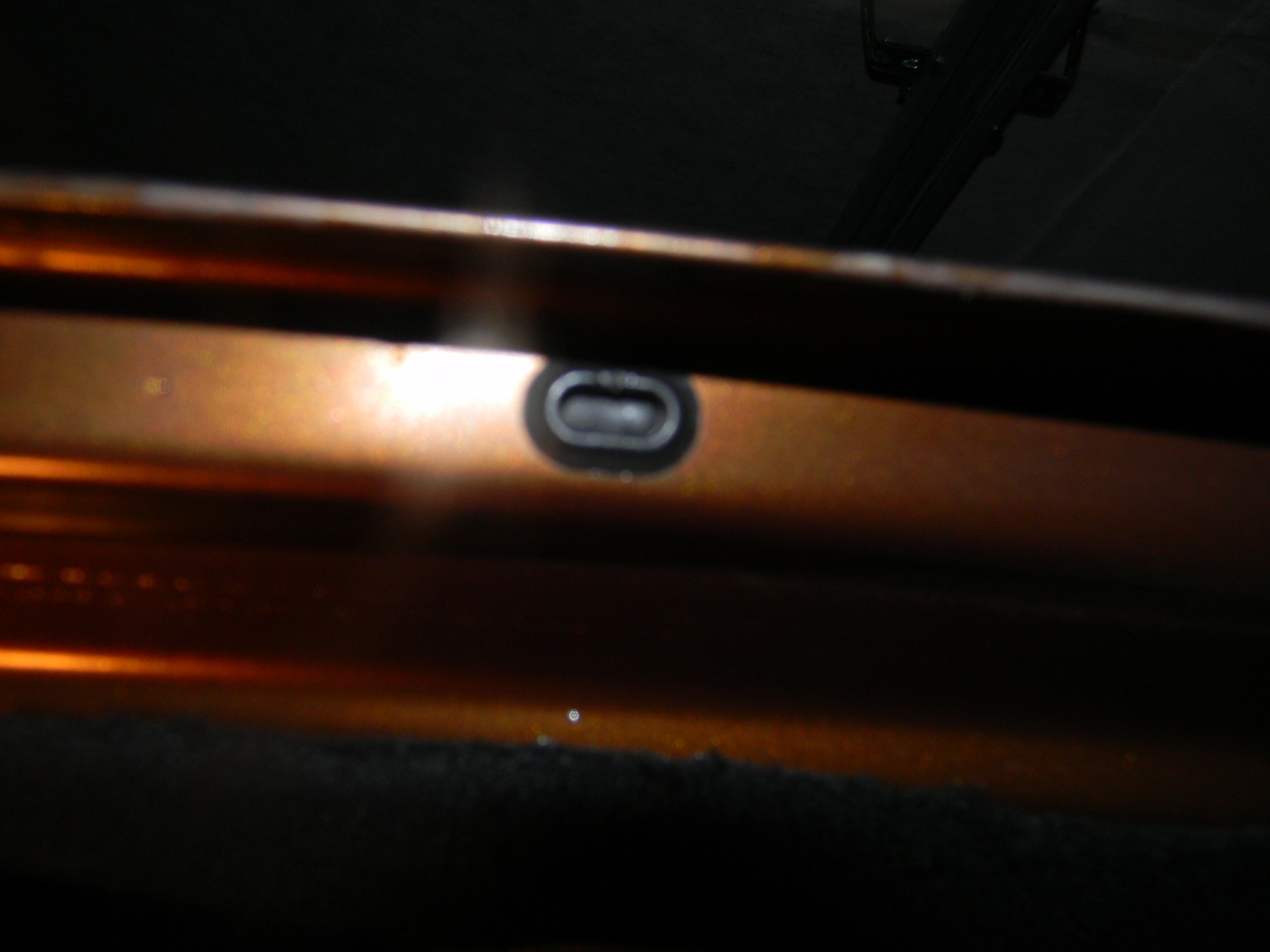

Вода попадает просто стекая сверху. Открыв дверь без вн.накладки после 1 поездки, вылилось большое количество посередине. Попадает из-за плохой внутренней изоляции плафона. Зачем двери багажника сливы, там же нет опускного стекла, на фото только заглушки. Нажмите на изображение для увеличения

На последней фото клапан. Вода выходит

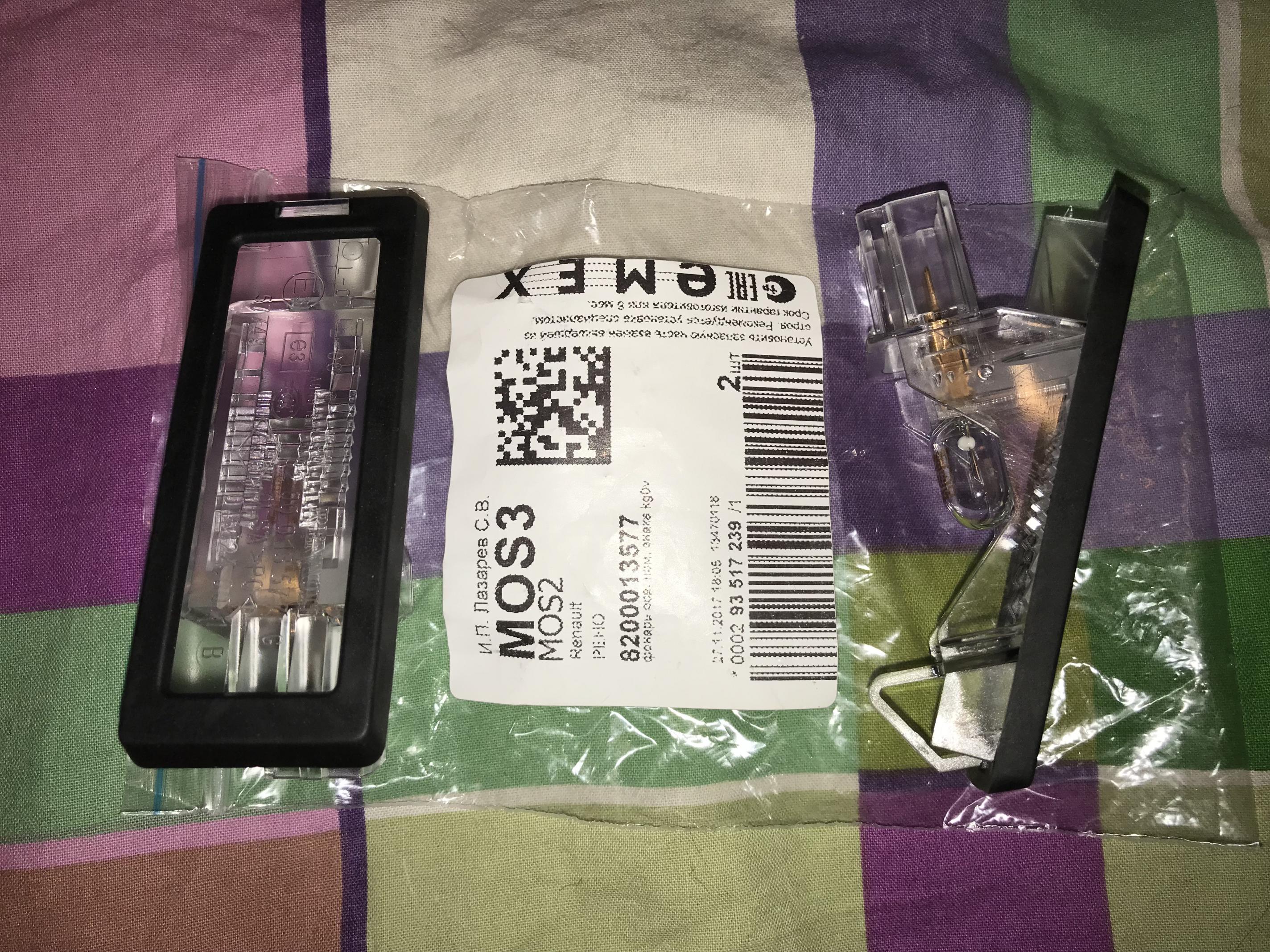

Только заметил что гос.номер без подсветки, вытащил один плафон и убедился что он сгнил внутри, не подскажите номерки этих плафонов ? И как лечить эту болезнь ?

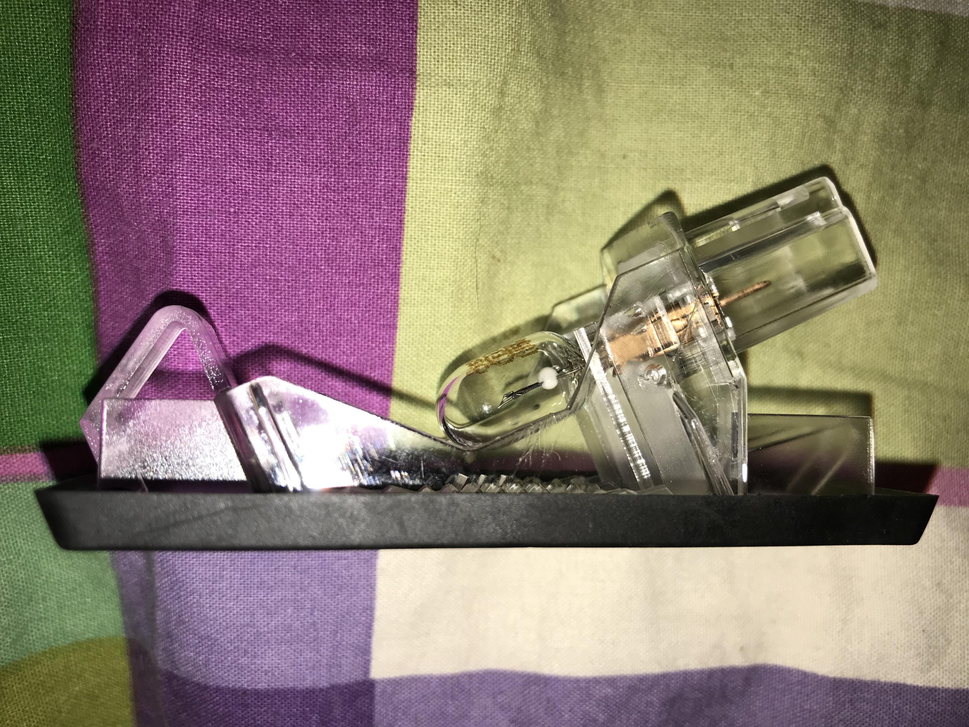

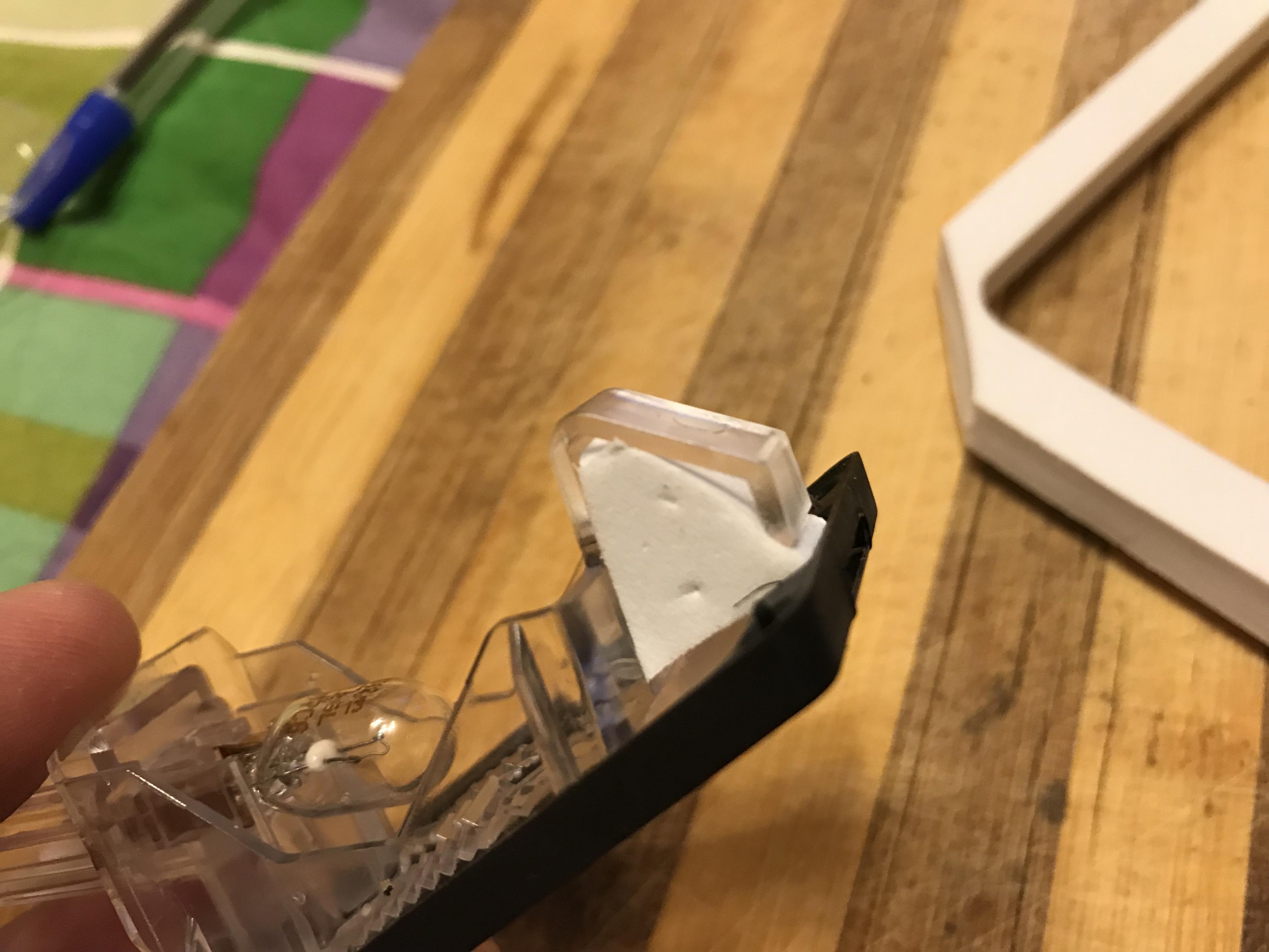

Заказал и получил оригинальные плафоны подсветки номера, обошлись примерно в 860 руб/2 шт. Оказались не намного дороже аналогов (рублей на 40/2 шт). Потом немного их заколхозил:
