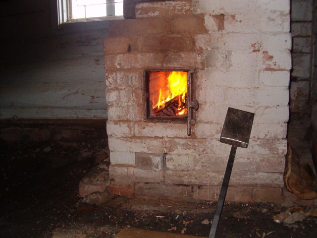

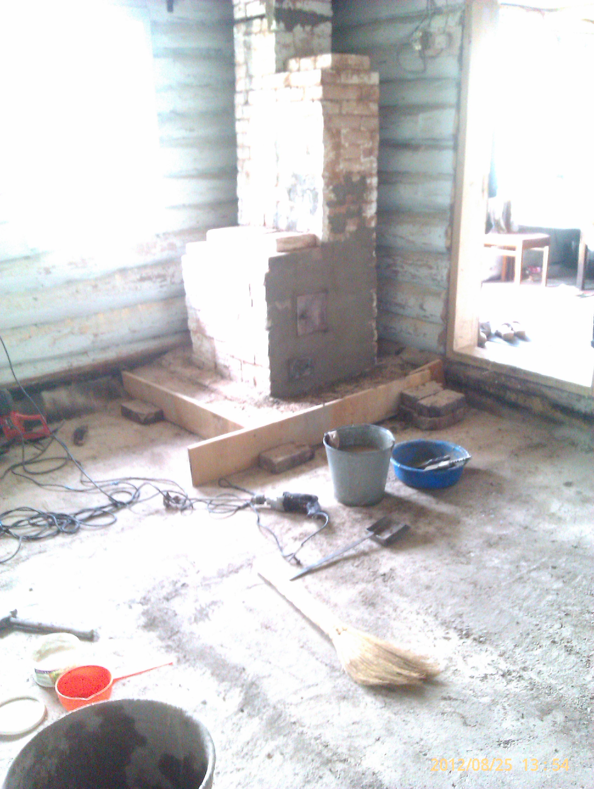

Если обратили внимание, то труба забивалась не только от того что не утеплена, но еще от того что дрова только березовые. А дегтя там, мама не горюй.
У меня маленькая кирпичная печь. ЕЕ недостаток что если она холодная то для ее прогрева нужно часов 5-6. Это если не как паровоз топить, а правильно. Но затем правильно открытый или закрытый шибер и поддувало , дает тление на 6 часов. А нсли засунуть не колотые дрова то и 9 часов. После прогрева, в весенне осенийй переиод подтапливаю через 8-10 часов.
Фотки с компа убрал. Если не забуду дома вставлю. Печь досталась от старых хозяев. Пришлось частично разобрать , почистить и собрать.
А эти железные термофоровские хороши для тех кто быстро прибежал, затопил , погрелся и убежал.

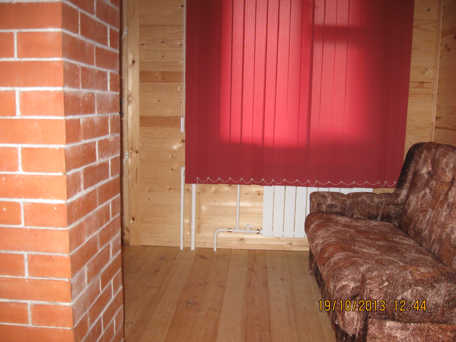

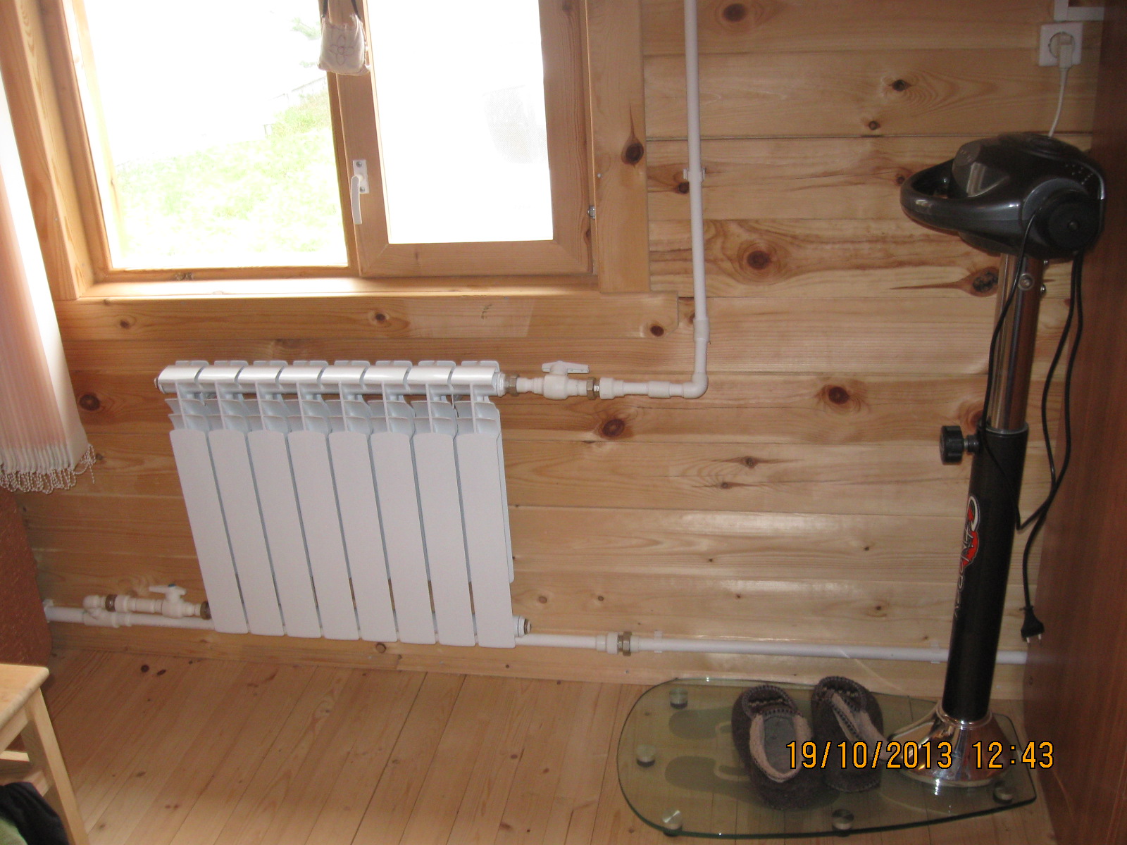

Ну вот и тут дачников обнаружил. Печь на даче конечно первое дело. У меня их две. Одна в бане, другая дома. Дома печь-котел смешанного типа (электричество и дрова) . Я обложил котел кирпичем и вывел кирпичный дымоход через второй этаж на высоту 7 метров. Все боялся не упадет ли :-) Вроде стоит. В систему залил антифриз и топлю теперь по мере необходимости. Правда зимой топить надо долго (часа 4), только тогда становиться тепло. Зато на ночь потом можно перейти на электричество. Пару киловат достаточно чтобы поддерживать в доме тепло до утра. Даже кирпич при электроподогреве остывает медленнее. А котел называется Мистер Хит АОТВК-12-3
