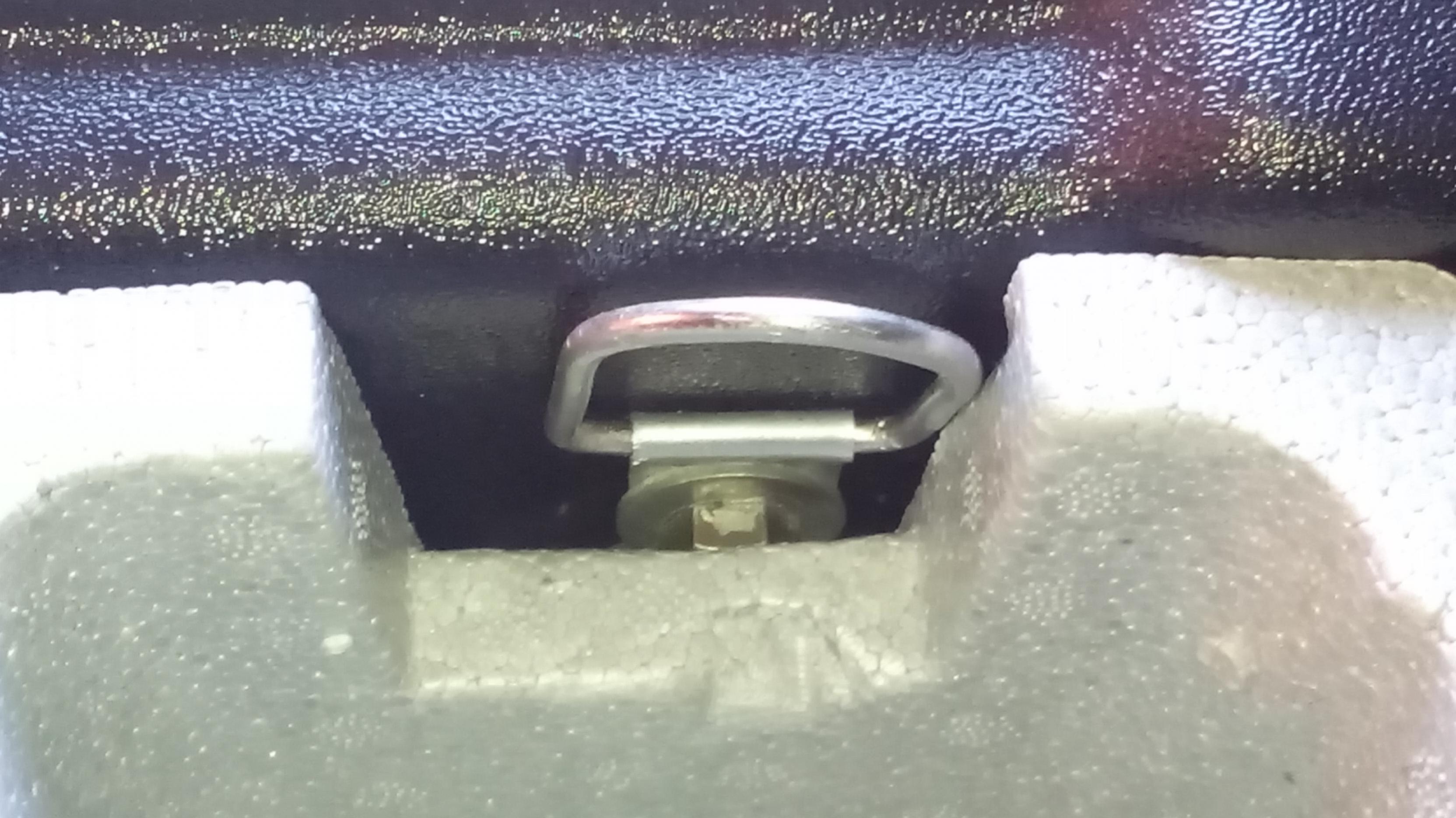

Приоткрой крышку запаски в багажнике. В пенопластовом боксе на порожке багажника с обеих сторон есть кольца для крепления. А в самой крышке прорези.

Блин, у меня там стоят пластиковые пистоны
Отковырял их - там резьба под болты. Никто не подскажет код для заказа?

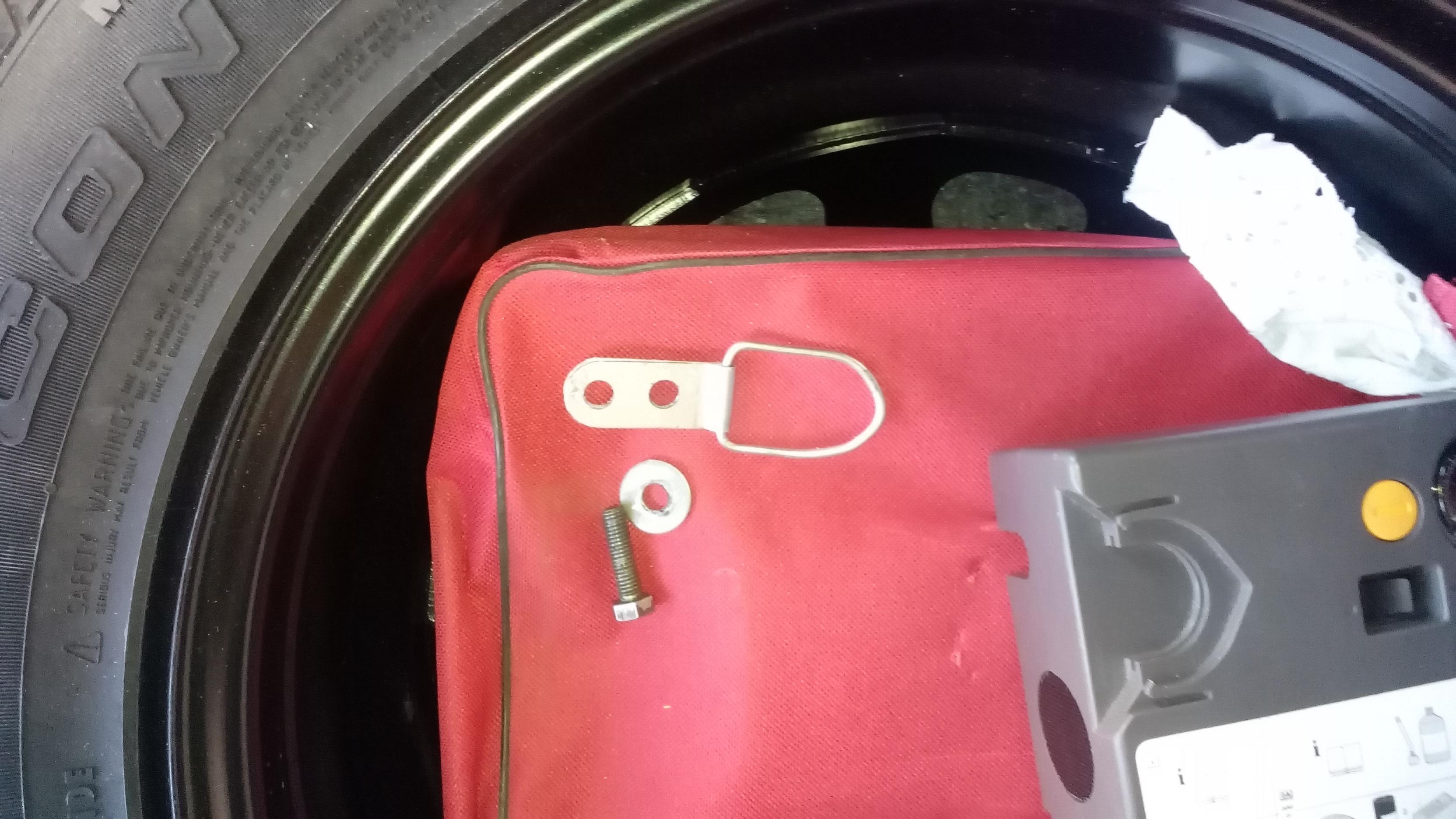

У меня тоже не было креплений для сетки в задней стенке багажника. Изготовил сам по образцу тех, что стоят по бокам, подобрал болты на М8, покрасил, и установил.

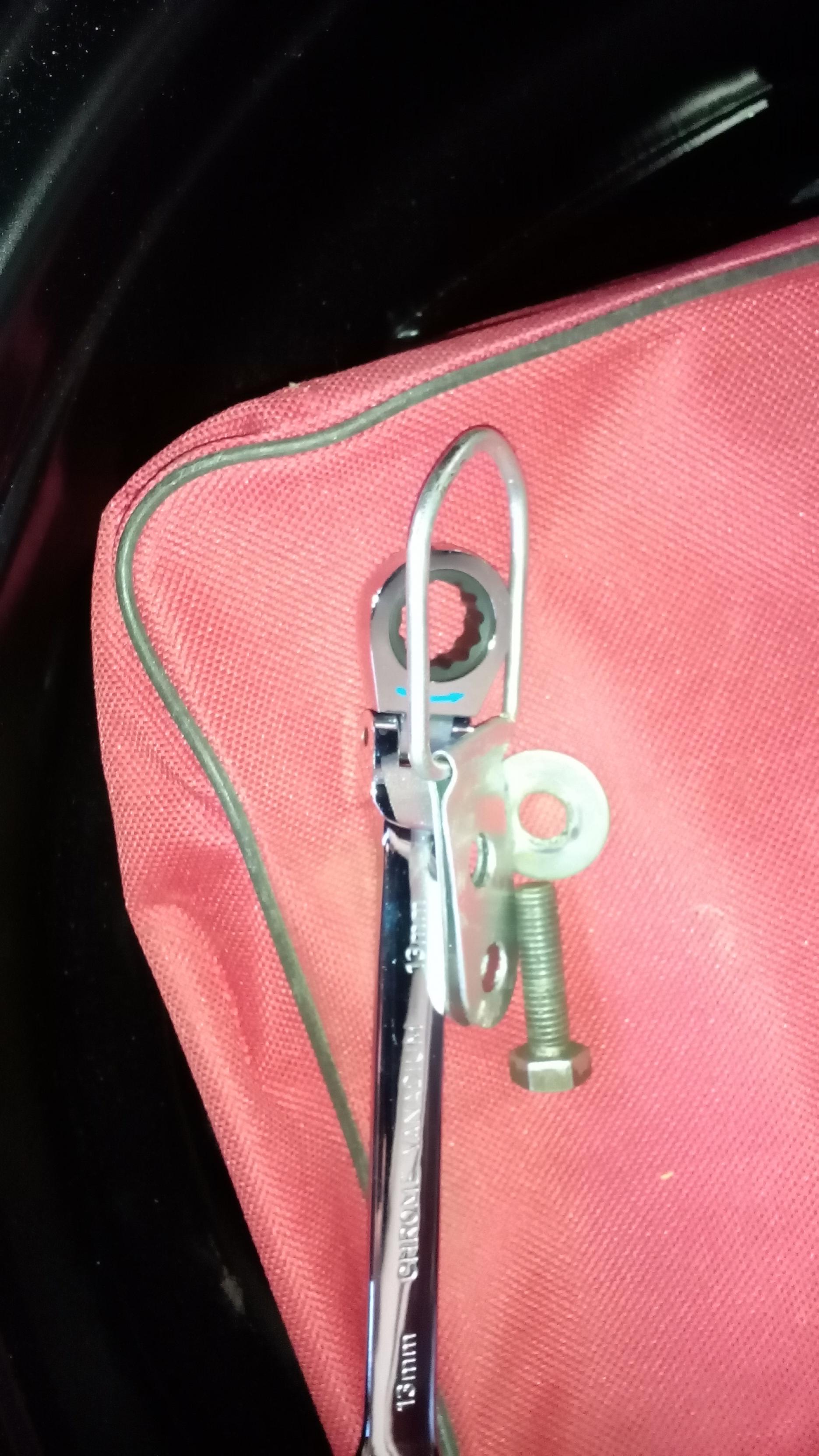

Болты М8 х 45. Головка болта 13мм. 2 отверстия сделал с расчетом на то, что буду переделывать пол багажника и органайзер вокруг запаски. Подложил гаечный ключ, чтобы было видно профиль железяки.
