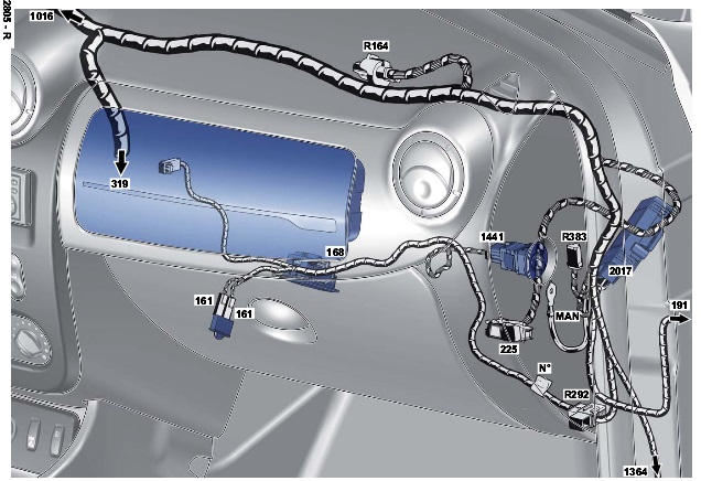

Нашел, все таки информацию по подключению штатного освещения бардачка со штатной проводкой.
В теории выглядит так.
Жгут провода на подушку и есть жгут подключения концевика и плафона освещения ящичка.
Мною куплен комплект и плафона и жгута. Вчерашний поиск, не подкрепленный теорией, ни чего не дал кроме как нашел разъем похожий.
Сегодня будем практически применять теорию. Если погода даст.

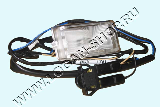

набор 495.. НО! плафон от освещения номерного знака калины\приоры подходит идеально, надо купить только концевик (каталажные номера отлично на сайте логан-сити написаны)

купил от калины . Ни фига не подходит. Меньше он.

, не знаю как так, но люди пишут, что подходит от калины и приоры. Надо сравнение сделать)
Вот плафон от Калины фонарь освещения номерного знака ВАЗ-1118
концевик!!! 1 в 1 Hyundai/Kia 93510-21000 и стоит 60-70 рублей (автодок, exist)

Я же пишу. "Купил от калины. Ни фига не подходит."
Ну если только : Все можно отремонтировать изолентой. Если не получается изолентой. То вы мало намотали изоленты.

Ну тогда взять плафон из багажника...
От приоры никто не сравнивал? Там немного другой плафон.
Результат.
Теория не состыкуется с практикой.
Если вы купили весь набор, то это не значит что все будет как по маслу.
Если вы даже умудритесь прокинуть проводку на правую сторону, то вам не удастся подключить подушку. А ведь в проводке как раз разъемы и для подушки.
Но и это еще не все.
В жгуте проводов который под торпедой, то же отсутствуют пара проводов.
Т.Е. все труды под хвост.
Вывод!
Подключаемся к прикуривателю. Там два варианта. От габаритов
или от ключа зажигания.
Концевик не один в один!
Есть разница!
Для хундаевского нужно отверстие увеличивать.
