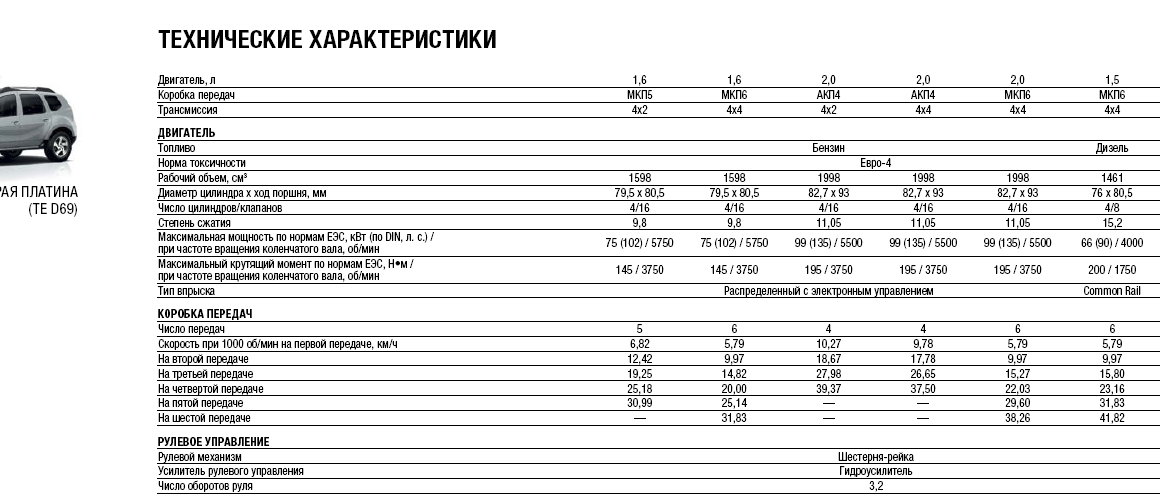

Кому не лень, поройтесь в паутине, может найдете данные по передаточным числам для автомата.

А вот как раз и не могу найти. А очень сильно интересуюсь. Для АКПП 4х4 Вижу только скорости движения при 1000 об/мин. Очень был бы признателен.

Uncle Max, сбросте сюда инфу по скоростям движения, пжлст. Сразу будет все понятно.

По скоростям.

Uncle Max, вот и ответ: на механике на первой передаче передаточное отношение в 1.7 раза выше...

Так то оно так но вот бы конкретную цифру (передаточные числа) увидеть.
