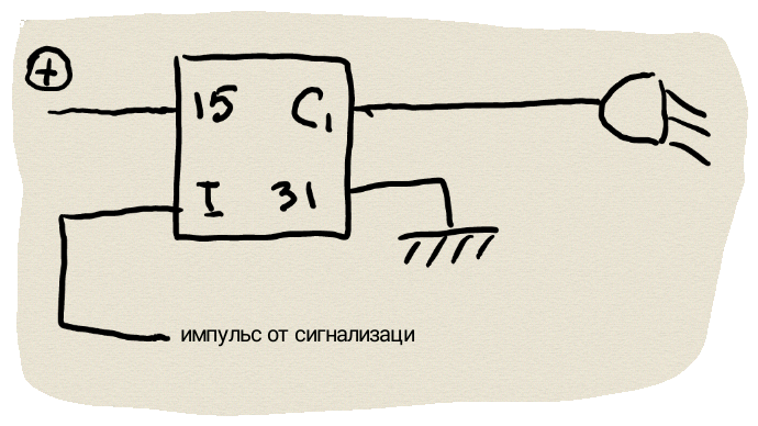

 С планшета пальцем... Отключение БС. "Плюс" берем с подрулевого выключателя ближнего света.
Это общий принцип. Для управления БС нужно еще одно рэле ставить, т.к. данное не расчитано на нагрузку болеее 3А.
При снятии с охраны подается импульс от АС и на выходе рэле появляется +. При постановке на охрану снова импульс и + пропадает.
Сам такую штуку не покупал, но из описания на сайте должна работать так.
30.11.2014, 14:18
#7
Регистрация: 05.08.2014
Сообщений: 2,042
Время онлайн: 4 мес. 1 нед. 2 д. 23 ч. 12 мин. 42 сек.
: 1045
Был(а): 20 фев 2021 22:45
Адрес: Россия Липецк
Re: Сигнализация и "потухание" фар
Сообщение от Andrey49
Вложение 65927С планшета пальцем... Отключение БС. "Плюс" берем с подрулевого выключателя ближнего света.
Разве не достаточно одного 4х контактного реле? Реле в разрыв потребителя и настроить доп. канал на нужный алгоритм. При снятой охране постоянный минус а после постановки на охрану минус отсутствует. У Е90 гибко программируемые доп. каналы, можно и посложней алгоритм построить.

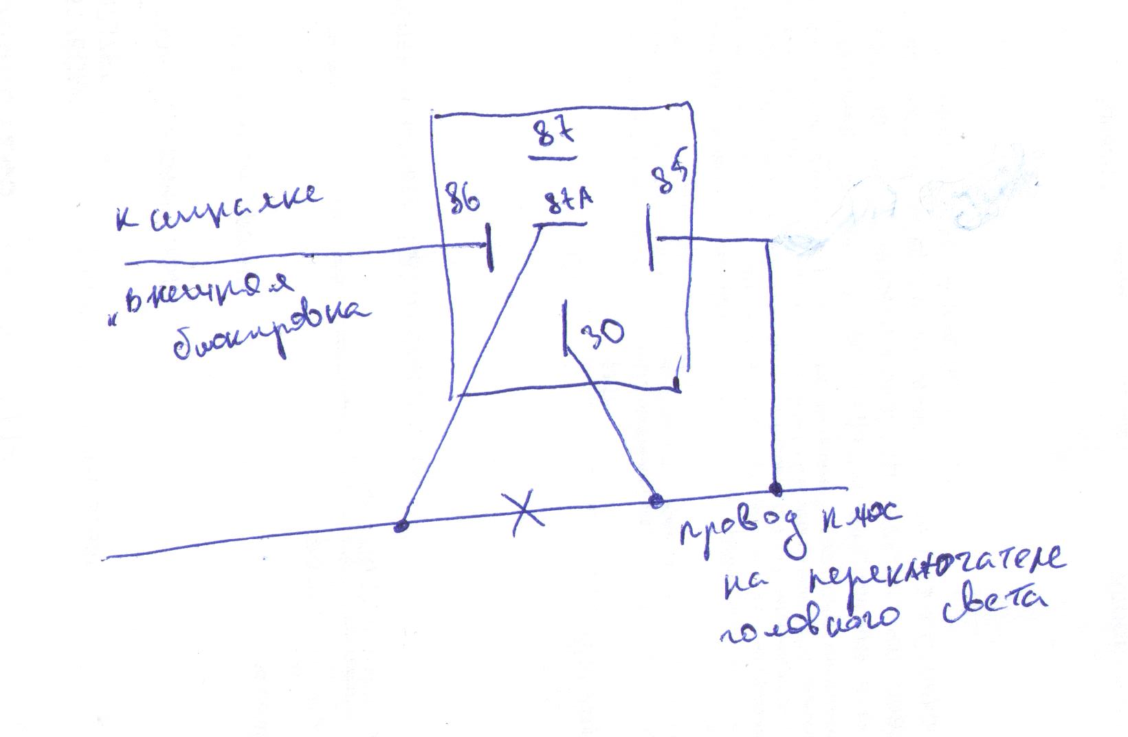

На старлайнах и большенстве других сигах есть выход "внешняя блокировка" при постановке на сигнализацию появляется потенциал (-) его использует для решения вашего вопроса
Протянуть надо только один провод от сиги, все остальное соединяем возле переключателя головного света
Ниже схема подключения релюхи
Минусы такой схемы:
1. Потребление тока в момент охраны, поэтому желательно поставить реле с низким потреблением 15-20 мА еще лучше электронное, такие релюхи можно найти в старой аппаратуре или в магазине
2. В момент автозапуска блокировки головного света не будет и фары горят. Кого то устраивает, меня нет. Поэтому при автозапуске у меня в авто блокировка света происходит еще одним реле сигнал берется с провода "Обход иммобилайзера"
Последний раз редактировалось Ruster 2.0; 01.12.2014 в 08:41.
01.12.2014, 08:06
#13
Сообщений: 2,042
: 1045
Сообщение от Ruster 2.0
На старлайнах и большенстве других сигах есть выход "внешняя блокировка" при постановке на сигнализацию появляется потенциал (+) его использует для решения вашего вопроса
Вполне подходит,только на выходе не плюс а минус.
01.12.2014, 08:12
#14
Регистрация: 25.11.2014
Сообщений: 57
Время онлайн: 5 д. 6 ч. 59 мин. 41 сек.
: 69
Был(а): 14 дек 2021 07:12
Имя: Рустам
Адрес: Ижевск
Автомобиль: Duster Adventure 2.0 4x4
Сообщение от instal01
Сорри! да минус, схему выше исправил

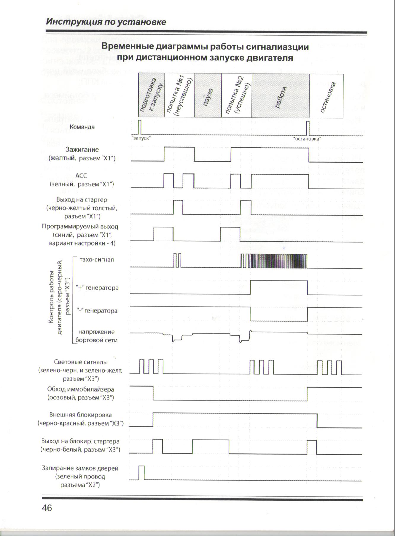

Приведу диаграмму из инструкции по установке
