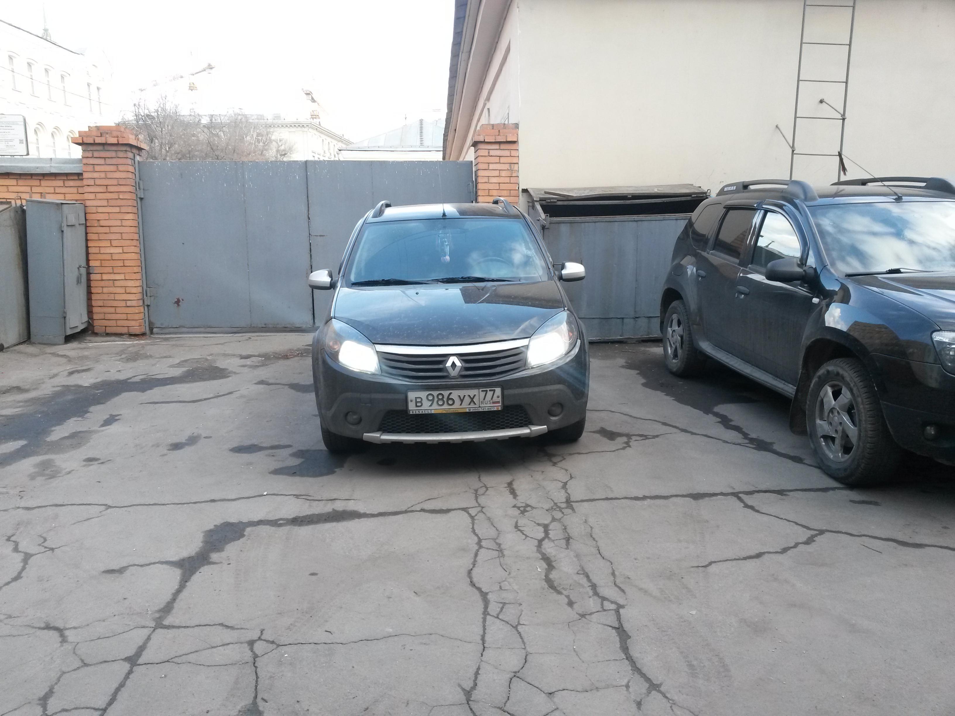

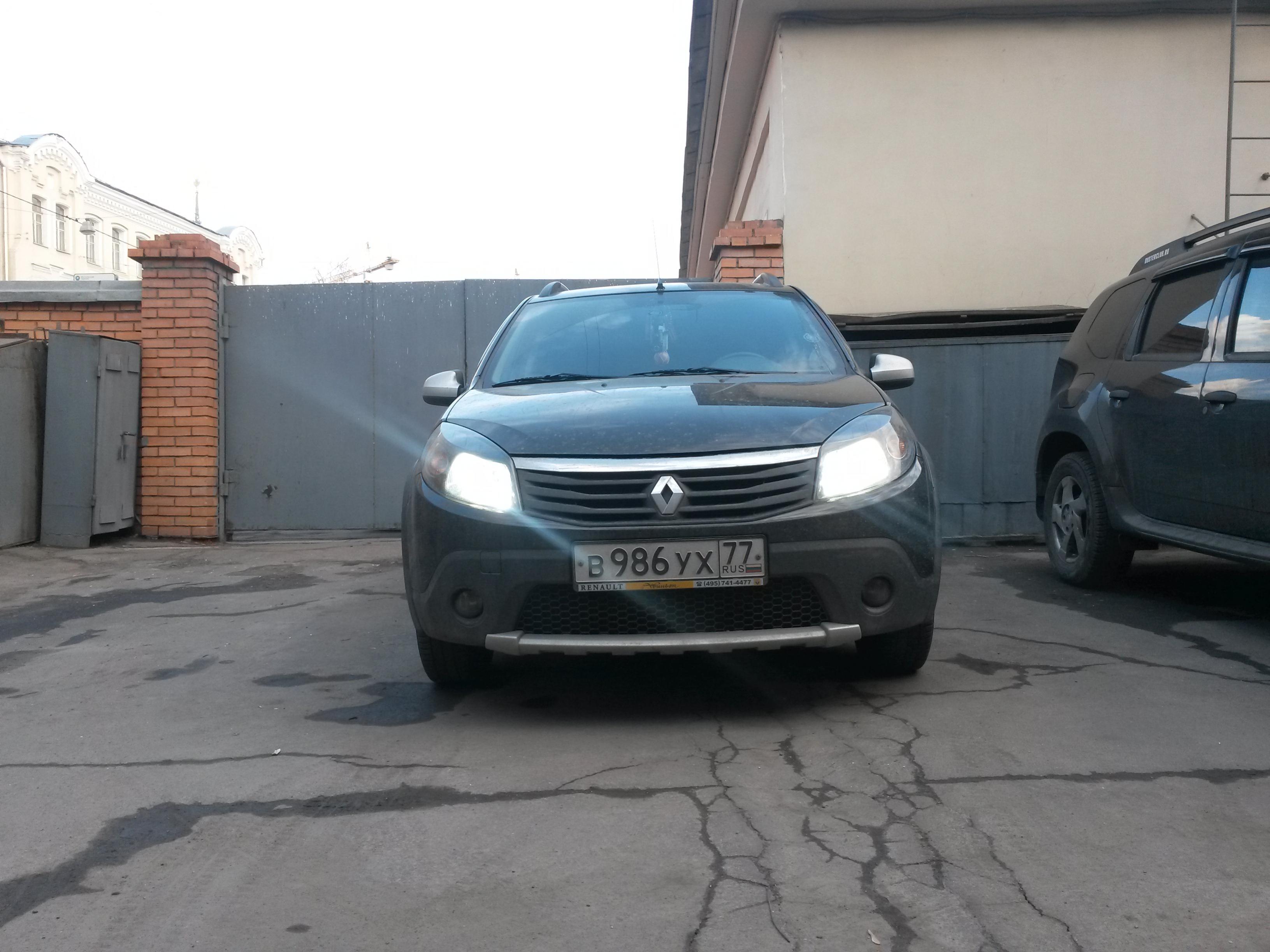

Вот если бы к нам подошли вот такие:http://ru.aliexpress.com/item/2pcs-l...mmendVersion=1
Сказать,что они светят,не сказать ничего,они просто лупят.Дружище на степвея поставил,к нему подошли, а я как ни старался,они не влезли.
Вот и хочу максимально чтоб к ним похожие купить

Фото не может передать всю красоту свечения ламп,но поверьте они очень класные
